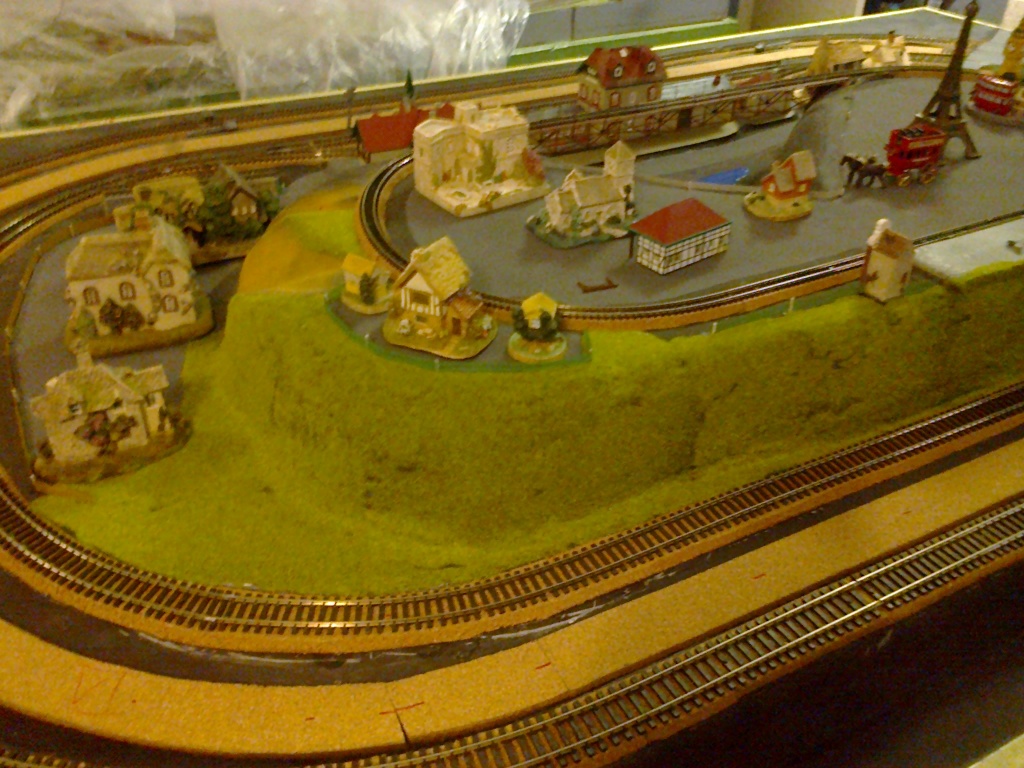

Мне тоже результат понравился, начал флокировать макет. На строения и путевую схему не обращайте внимания, это не я, это заказчик.
Проплешины образуются в тех местах, где клей образует валики и в местах прикосновения второго провода.

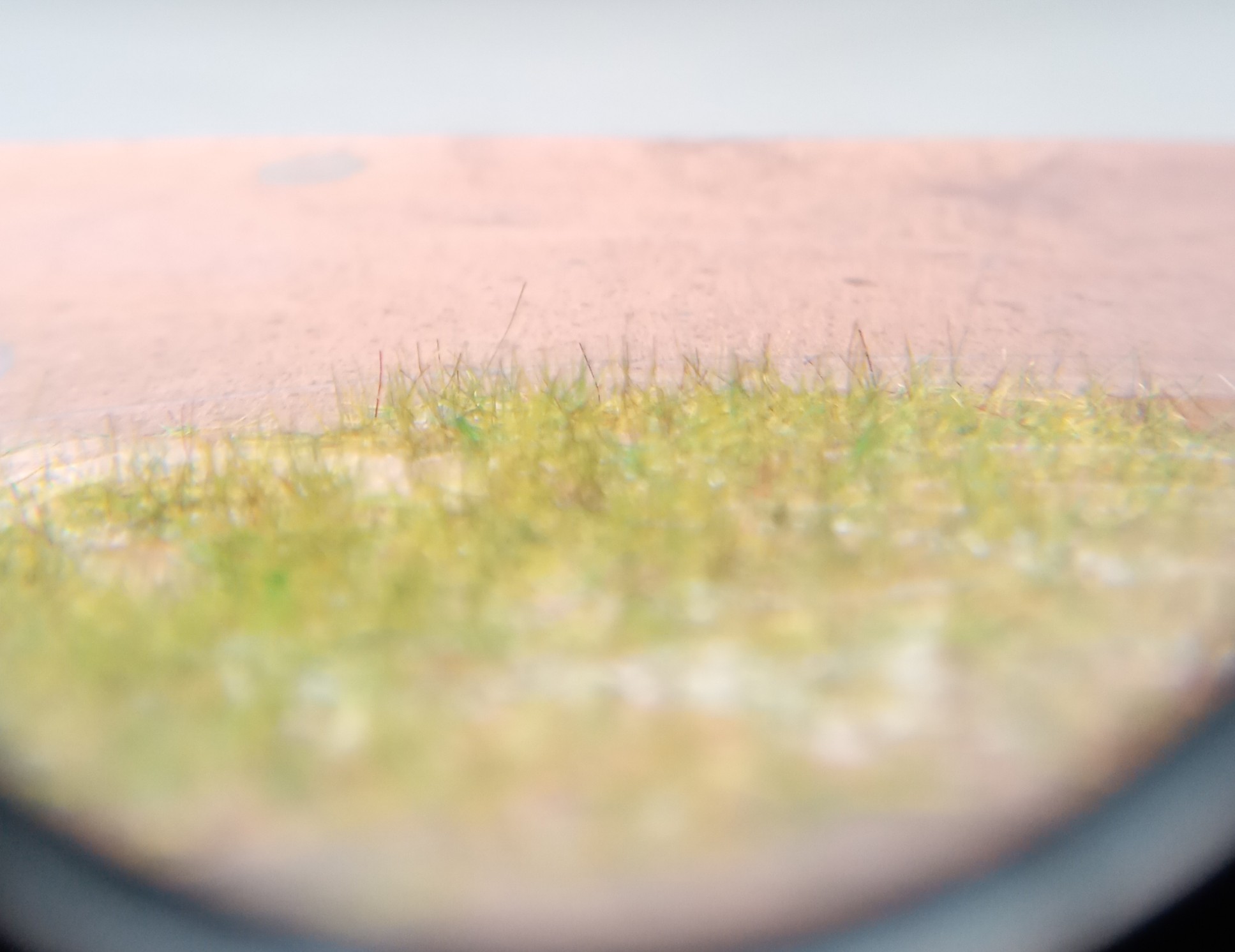

Фото 3. Хочу поделиться результатами. Была найдена пластина текстолита, на которой тестировался теперь сгоревший флокатор (полянка 1). Результат был отличный. Полянка 2 - результат первого включения нового флокатора, полянка 3 - результат включения с обратной полярностью (намного хуже), полянка 4 - результат второго включёния с прямой полярностью. Сеял не густо так как флока наскреб пару щепоток. Проверялась "стоячесть" флока. Результат меня удовлетворил. Флок фирмы Нох, микс 3-5мм. Из плюсов нового флокатора - отсутствие высоковольтных проводов, флок не летит везде, не примагничиваетсяя ко всему, нет пробоев по воздуху и нет запаха озона. Да, озон при работе с предыдущим флокатором очень хорошо образовывался. Из минусов - нужно держать флокатор над поверхностью 5-6см. Другие пока не обнаружены.
