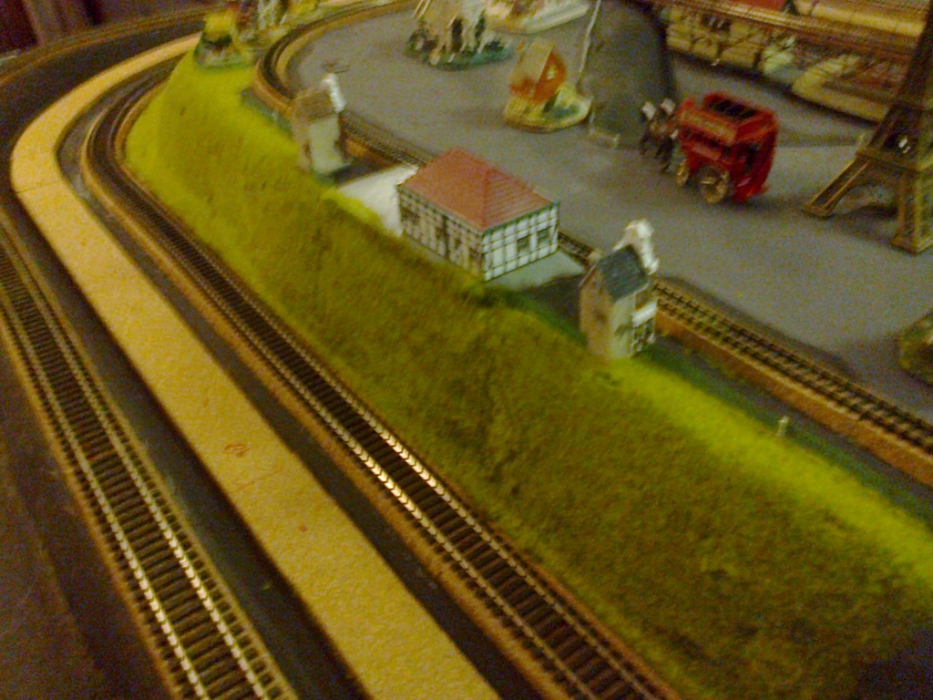

Мне тоже результат понравился, начал флокировать макет. На строения и путевую схему не обращайте внимания, это не я, это заказчик.
Проплешины образуются в тех местах, где клей образует валики и в местах прикосновения второго провода.
