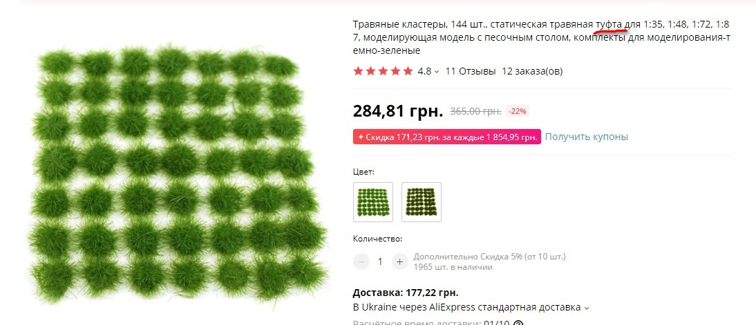

Флокирование в китайском разумении... :roll:
Has thanked: 1164 times
Been thanked: 1291 times
Re: Флокирование
youdmit писав:Флокирование в китайском разумении... :roll:
Ну честно написали, что туфта :)
