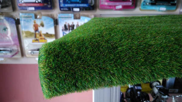

Не совсем в тему, но тоже о траве.
Кто в курсе, подскажите, что за чудо, эти травяные маты?
Может кому приходилось сталкиваться? Как эти коврики клеятся на всякие неровные/горбатые поверхности, какие есть секреты/технологии процесса?
- Повідомлень: 6355
- Has thanked: 1557 times
- Been thanked: 3340 times
Re: Флокирование
Когда то сталкивался.Покупал ковры ,правда с не столь высоким ворсом.Суть тот же флок,
только густо и равномерно засеянный на бумажной основе.Бувают однотонные или пятнистые
(типа выгоревший луг).Полноценно флокатор они не заменят,но для бюджетно стартового
моделярства подходят.
Я клеил ПВА.При обильном смачивании подложка размокает и может обволакивать неровности
рельефа.Легко режется на фрагменты для местных участков.Может немного осыпаться,но
не лысеет.Ворс прочно держится.Также можно ковры поддувать аэром для разных оттенков.

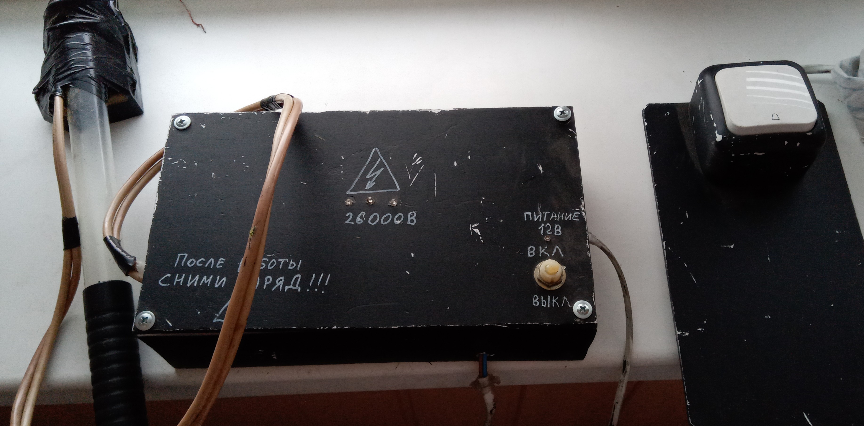

Фото1. На днях благополучно сжёг свой флокатор на ТВС с выходным напряжением по расчету 26000В, испытанный в сравнении с флокатором из мухобойки во время приезда к Юрию Александровичу в свое время. Флокатор был собран из подручных элементов почти даром, но не мной. В данный момент пришел к выводу, что ремонтировать его экономически нецелесообразно, да и неудобство при использовании достало. Фото 2. Срочно была приобретена мухобойка на аккумуляторн с известным напряжением на выходе 3500В и за пару часов превращена во флокатор. Описывать процесс превращения не буду, так как он описан в Ютубе многими людьми.

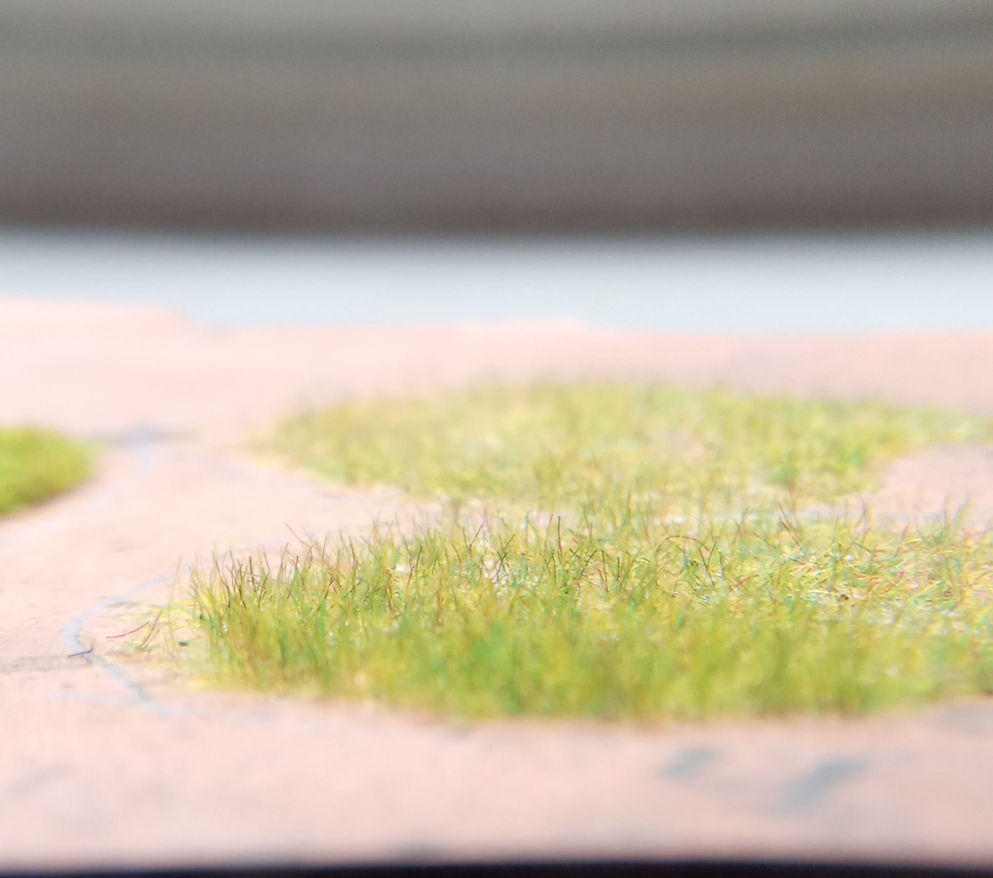

Фото 3. Хочу поделиться результатами. Была найдена пластина текстолита, на которой тестировался теперь сгоревший флокатор (полянка 1). Результат был отличный. Полянка 2 - результат первого включения нового флокатора, полянка 3 - результат включения с обратной полярностью (намного хуже), полянка 4 - результат второго включёния с прямой полярностью. Сеял не густо так как флока наскреб пару щепоток. Проверялась "стоячесть" флока. Результат меня удовлетворил. Флок фирмы Нох, микс 3-5мм. Из плюсов нового флокатора - отсутствие высоковольтных проводов, флок не летит везде, не примагничиваетсяя ко всему, нет пробоев по воздуху и нет запаха озона. Да, озон при работе с предыдущим флокатором очень хорошо образовывался. Из минусов - нужно держать флокатор над поверхностью 5-6см. Другие пока не обнаружены.

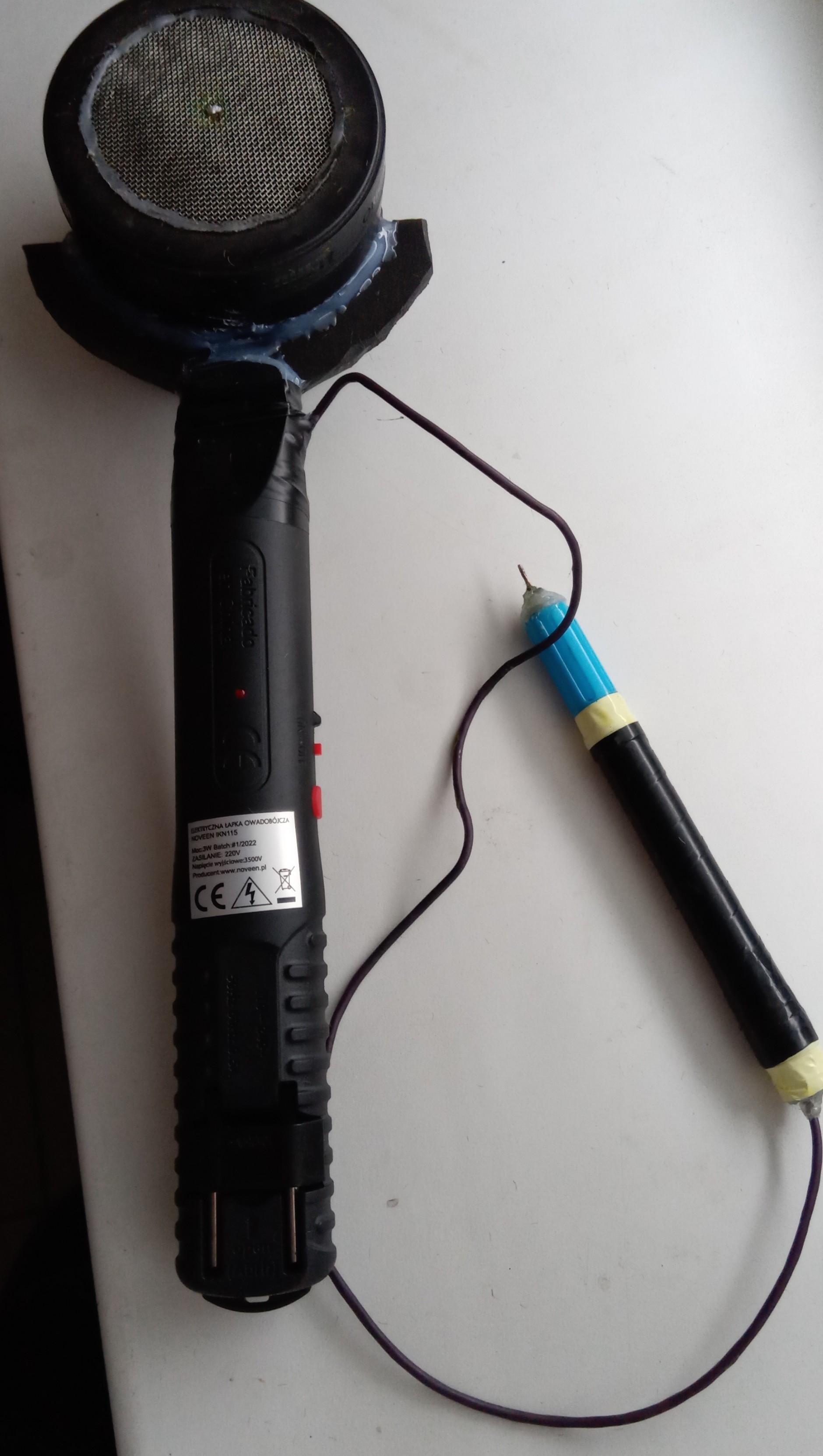

Итак, новоиспеченный флокатор опробован в действии. Подтвердилось, флокировать им нужно с высоты 5-6 см, не выше. После натруски выключал поле, опускал флокатор на 1 см над поверхностью включал поле и медленно подымал в верх. Флок ещё немного приподнимался. Через пару минут пылесосом Ракета с фильтровальной насадкой убирал лишний флок. Результаты ниже. Общие выводы: флокатор такой конструкции годится для домашней работы с качественным фирменным флоком высотой не более 5 мм; не гонитесь за мухобойкой на аккумуляторе - цена почти в 2 раза выше чем на батарейках, а аккумулятор может быть древним. В моем случае аккумулятор оказался 2021 года выпуска, что не могло не сказаться на его ресурсе. Подумываю о замене на новый или подключение БП. Опять в проводах путаться
. По мощности магнитного поля - при работе растительность на кистях рук начинает немного шевелится. По сравнению с 26000 вольт слабее. При касании сетки ёмкости электродом искра трескает не хило так, но тянуть длинный разряд не выходит. Током не било, был предельно осторожен
. Да, чуть не забыл. Будьте осторожны с клеем ПВА. Мне попался такой, который при высыхании остался белым и начал очень хорошо просвечивать под флоком. Был отправлен на другие цели и заменён клеем Дракон. Ещё заметил, что чем гуще сыпать флок, тем менее видно его вертикальность. Часть ворсинок падает на уже стоящие ворсинки, путается в них и лежит под разными углами. Ещё на основе разного цвета ковер смотрится по разному. На черной земле даже "весенний луг" темнее, а на темно-желтом темный флок как бы светлеет.

Использовался флок Нох 2.5 мм, 5мм и Хеки 10мм

Перепутал описание 1 и 2 фото, исправить не получается. Главный вывод для домашнего пользования флокатор из мухобойки годится, для постоянного профессионального использования - не очень. Интересно было бы провести сравнение с фирменным.

Давненько, тема не поднималась. В общем, решил провести свои эксперименты. Итак.
1) Категорически не рекомендую делать флокатор из мухобойки. Ибо, собрал на свою голову ))). Знал бы раньше, что никуда не годится, купил бы сразу готовый. Напряжение нужно, как минимум от 3 кВ и выше, а мухобойка имеет меньше 3 кВ. Возможно, есть мухобойки с напряжением повыше, но цена такова, что лучше флокатор заказать на сайте. Что я и сделал.
2) Кто скажет? Есть ли ощутимая разница, между спецклеем для флокирования, и ПВА? Ну, насколько выше токопроводимость у первого? Интересно, что определенная проводимость у обычного ПВА есть. Проверял тестером. Но, пока спецклея нет. Решил улучшить проводимость ПВА, добавив туда немного алюминиевой пудры. Если ее немного, то и незаметно, что она размешана с клеем. Но, оказалось, что результаты, лишь чуть лучше, и не более того.
3) Эксперименты с тонким листом металла. Как бы, вот, решение. Но, любительский флокатор не позволяет достаточно высоко его держать над поверхностью основы макета или подставки, ввиду толщины. Значит, наверняка, придется клей специальный пробовать.
4) Хорошо бы, после высадки флока, поводить флокатор над поверхностью. Можно даже увидеть, как криво высаженная часть флока, приподнимается над поверхностью.
5) Интересный вариант высадки без флокатора. Не фонтан, как говорится, но вполне подходящий вариант, как ни странно.
