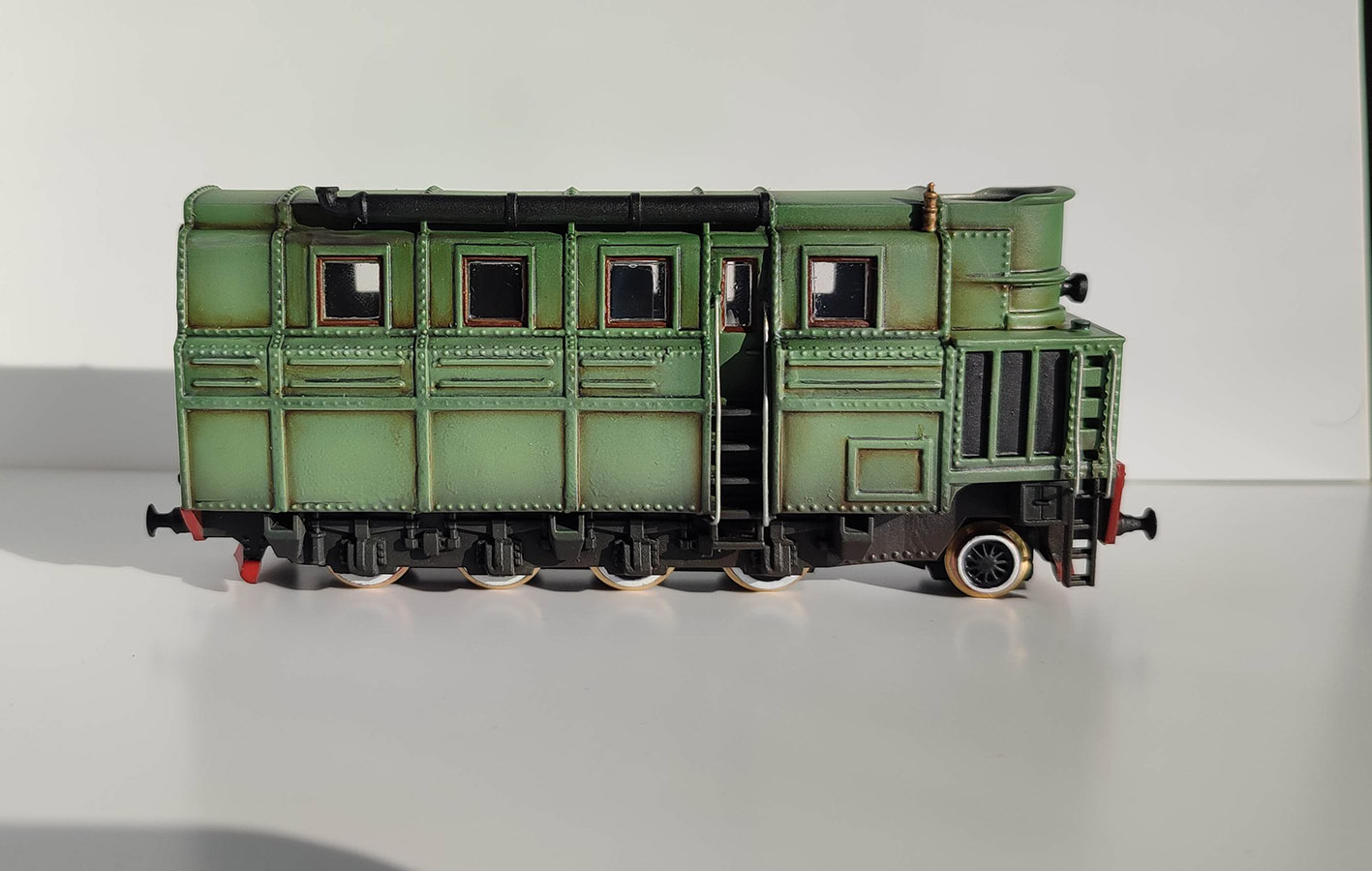

подтягиваю старые хвосты и доделал Оэл
Приятная, аккуратная работа, и "модная" и стильная окраска 8-) ;) :!:... мне нравится! 8-)
Повідомлень: 1050
Has thanked: 975 times
Been thanked: 1711 times
Очень круто! И везеринг добавляет шарма!!!
Повідомлень: 3384
Has thanked: 2177 times
Been thanked: 4267 times
Leonid Popov писав:
04 травня 2023, 20:47
Покраска и везеринг выполнены отлично - нет вопросов.
Но следует отдельно отметить, что изначально автор планировал не совсем аутентичную трёхосную ходовую, а в итоге сделана полноценная, четырёхосная :!:
Повідомлень: 395
Has thanked: 904 times
Been thanked: 1207 times
Повідомлення Aem »
04 травня 2023, 21:57
Leonid Popov писав:
да, трьохосевая ходовая была старого образца и я решил сделать новую четырехосевую на текущем уровне. Она намного тише, и привод на все оси. Та и двигатели давно валялся, который хотелось приспособить. Один пойдет в ВЛ-19, а второй сюда всунул

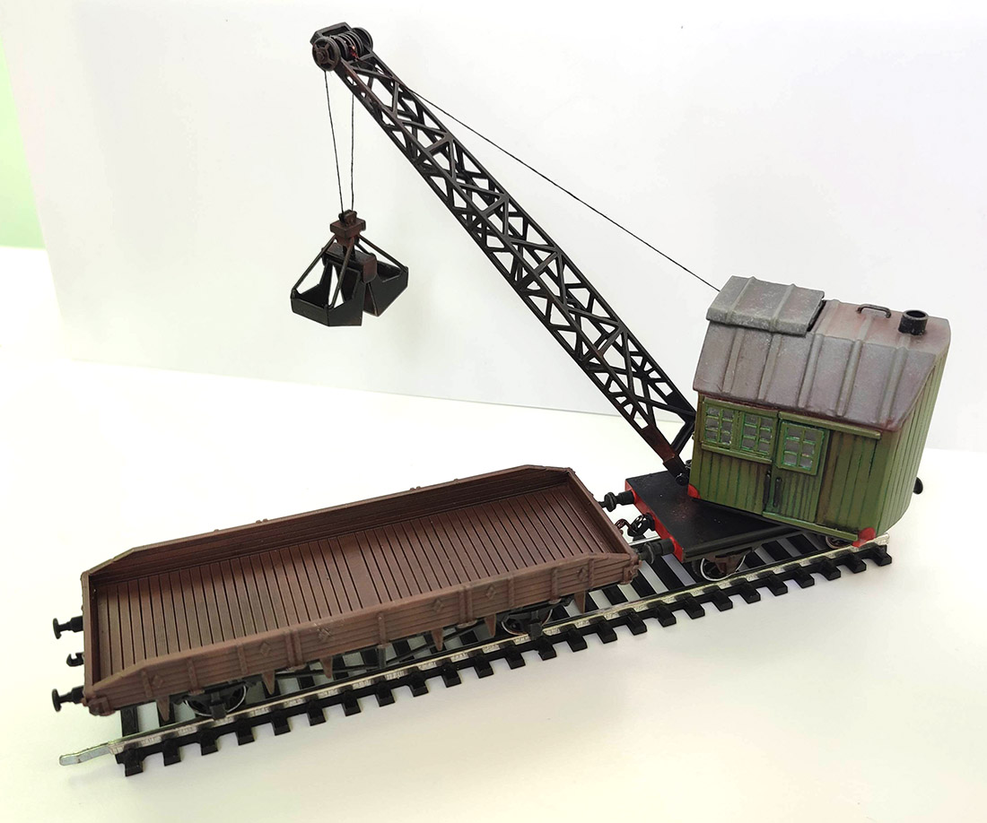

Подтягиваю хвосты и наконец доделал кран, который начал еще в первые месяцы войны, пока на Западной Украине был. Из инструментов был только канцелярский нож, напильники и линейка, так что качество грубоватое, постарался сгладить везерингом. Платформу спроектировал в Блендере и напечатал из смолы. Модель запланирована как статическая на макете в какой то перспективе, но в общем может ездить в составе. Длина тросов у ковша фиксированая, наклон стрелы регулируется намоткой барабана под откидывающейся крышкой
Повідомлень: 6353
Has thanked: 1555 times
Been thanked: 3336 times
Отличная работа. Добавить декалей и будет вообще красота. Интересный тип сцепления. Работает при толкании?
Повідомлень: 395
Повідомлення Aem »
16 червня 2023, 12:06
спасибо! Декалей не нашел, они там белые, самому не сделать. А покупных для жд техники нигде не нашел. На нормальной кривой с локомотивом не испытывал, но если катать вроде не расцепляется. Та и как не странно, обычная накидная петля нормально цепляется за крюк винтовой сцепки например, и не слетала у меня (особенно если сделать небольшую впадину для упора в крюке)
