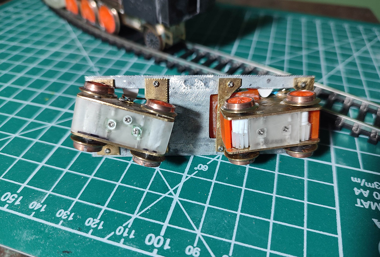

полностью переделал ходовую на тендер. Старая ездила очень медленно (40 км\ч получилось в пересчете при 12v), визжала на высоких оборотах и двигателю явно было тяжело вращать валы даже через пружинки толщиной о.2 мм, изза чего ходовая не двигалась на малом токе. Новая ходовая примитивная по конструкции, зато отработанная на ранних моделях, работает тихо (как для моей самоделки) и ездит вполне уверенно. Медленно ездит плохо, но там скорее надо грешить на простенький трехполюсной моторчик. На паровозе напаял поручни, приклеил трубки песочницы (снизу я трубки не стал выводить к колесам, так как слишком уж высокая вероятность поломать позднее), выточил новые колеса с усиленным креплением осей. Теперь надеюсь колеса не будет перекашивать

Во-первых, поверьте моему опыту - последняя ведущая телега - это не самое удачное решение.
Во-вторых, мне кажется, что такого моторчика едва хватит для движения самого паровоза. Стал на те же грабли со своим 19-м паровозом. Менять мотор потом оказалось болезненнее, чем если бы я сделал сразу. Может стоит задуматься о двух таких моторных телегах? Тогда мощности хватит с головой :)
И наконец, если вы все-таки оставите одну телегу моторной - без резиновых бандажей не обойтись. Плюс будет сильный перекос по весу на моторную сторону
спасибо за советы!
На данный момент паровозу вполне хватает для движения одного двигателя . Хотя когда сделаю механику паровой машины ситуация станет хуже, посмотрим насколько.
У тендера Су спереди колпара немного выступает за обрез тендера и там не впихнуть моторную тележку без значительного изменения передней части тендера, чего я стараюсь избегать по возможности. Потому и моторная тележка сзади. Еще попробую посравнивать как лучше ездит, двигателем вперед или назад. Если не будет хватить мощности, то тогда уж сделаю аналогичную тележку. Я такую возможность сразу допускал и переделать рамку куда они вставляются будет несложно при необходимости. Просто не хочется пока возится с второй моторной тележкой, так как занятие это довольно муторное, если хватит и одной

покатав Сушку решил последовать совету Voverа и сделать обе моторные тележки
на гугл диске есть файл с поездкой по кругу (рельсы очень кривые, потому так вздрагивает сильно. Он бы и по ровным вздрагивал, но слабее)
https://drive.google.com/file/d/1LPoFec ... sp=sharing
Боковины тележек напечатаю, когда перестанут свет отключать, а то за 4-5 часов они могут не успеть

Да - вот теперь чувствуется, что уверенно идет!

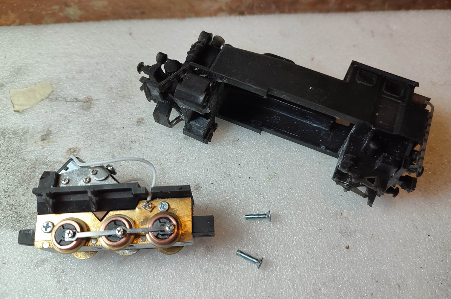

Сейчас с светом стало получше и решил напечатать паровоз 9П, который смоделил на будущее, но решил не откладывать с печатью. Паровозик запланирован для домашнего макета, который когда нибудь начну. Запланировал в книжном шкафу, а значит там размеры всего 100х35 см где то будут. Поэтому взял готовый редуктор с двигателем, так как чем медленее, тем лучше. Из минусов - маленькие шестеренки высокооборотные и шумноватые. Ходовую часть сделал отдельным блоком от корпуса, потому что на корпусе много детализации и высокий риск что то обломать, пока вожусь с ходовой. Привод на среднюю ось

Колеса не маловаты?

Да, есть такой косяк. На 0.6 мм. Но тут больше влияет соотношение поверхности качения и реборды. На настоящем паровозе реборда почти не видна, а в модели это 1\5 диаметра примерно. Если будет настроение, то потом переточу колеса, что б с ребордой были чуть больше прототипа, тогда он восприниматься будет более похожим

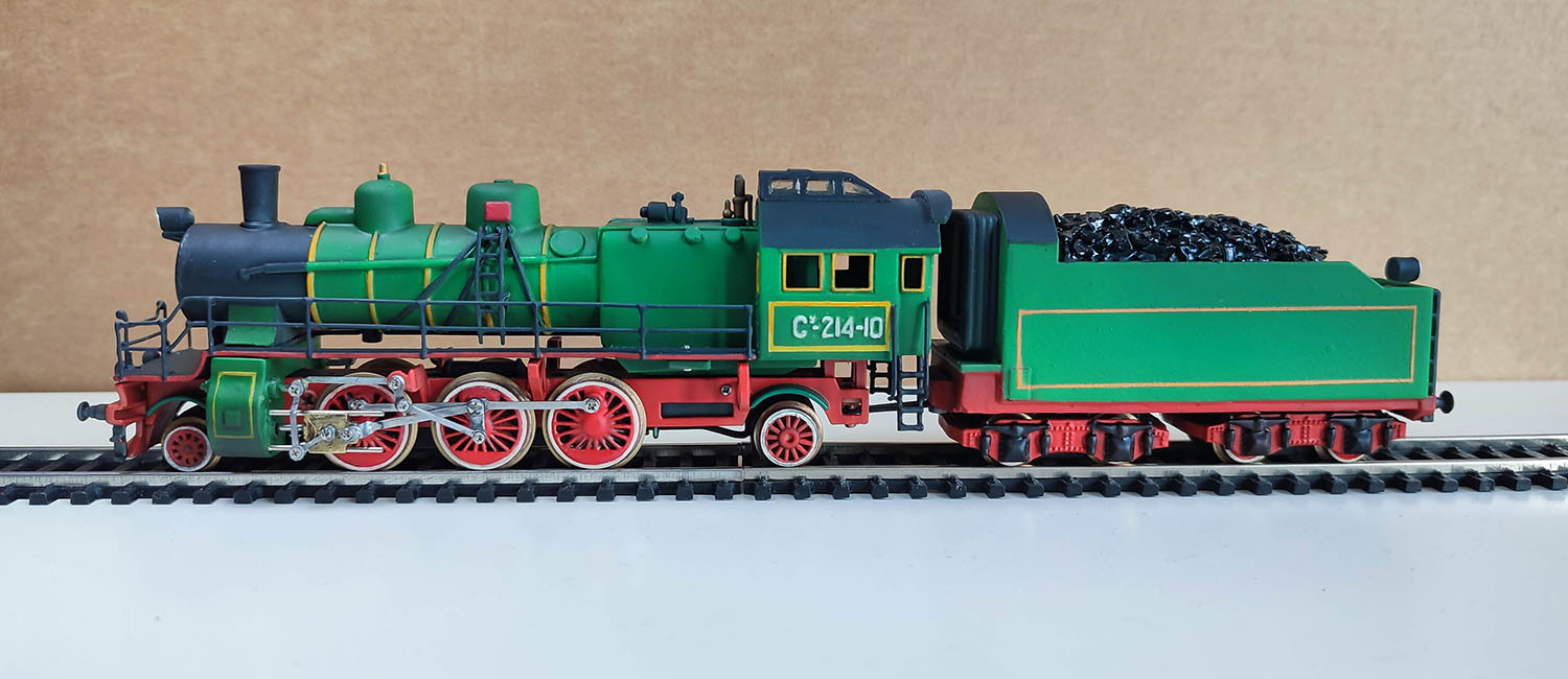

закончил Сушку. Позже попробую стекла вставить, хз выйдет ли

Шикарная работа! И всё хэнд мэйд! Это круто!
Грандиозная, и самобытная модель получилась, очень приятно выглядит :!: :shock: :o браво!
Приятно наблюдать большую и самое главное доведённую до конца работу! а полученный опыт расширит возможности! Так держать :!: 8-).

Отлично получилось! Красиво покрашено и детализировано. Поздравляю с успешным завершением проекта!
