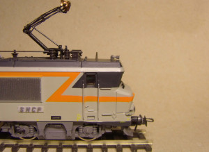

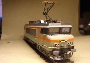

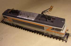

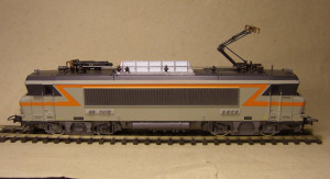

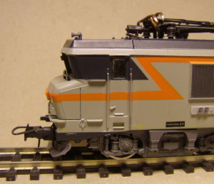

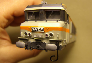

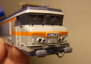

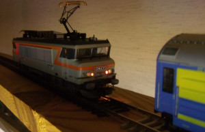

Французский Электровоз серии BB7200 Roco.
Модель довольно старенькая, 90-х наверное годов, купил её оч давно, очень хорошенький интересный и добротный Roco, но с некоторыми не значительными конструктивными косяками на мой взгляд :roll: .
Нравится мне очень типаж этого электровоза, особенно впечатляет дизайн лобовых окон с отрицательным углом наклона, очень круто смотрится на мой вкус 8-) :!:.
Состояние нормальное, валялся много лет, но вот решил наводить порядки, и взглянул на него как на "конкурента" для сравнения ходовых качеств с моими конструкциями ходовок, решил установить декодер и навести марафет...

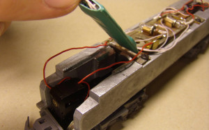

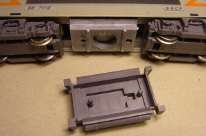

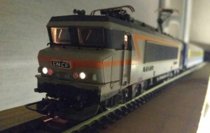

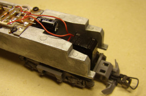

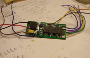

Установил декодер DCC, что оказалось весьма не просто, из-за тесноты внутри, очень много места занимают световоды под крышей, но демонтировать что либо я принципиально отказался для себя, поэтому в модели оставлен весь родной конструктив, родное освещение на лампочках, а новенькие элементы :roll: :D аккуратненько внедрены для совместной работы с исходной конструкцией :!:
чуток пришлось расточить раму что бы утопить декодер пониже..

..декодер DCC вот такой, "модель 350", от Богдана bogdas_69..

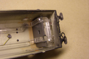

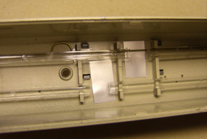

..световоды выглядят вот так, сеть из толстых квадратных литников, занимающих всё место под крышей :lol: :roll: .., ну тогда же ведь не было ещё цифры..

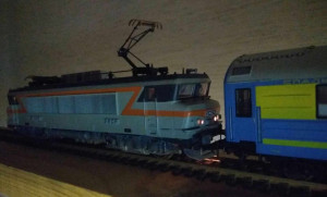

..световоды надо признать прекрасно выполняют свою задачу, и свет на удивление очень хорошо выглядит в конечном итоге!..

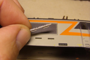

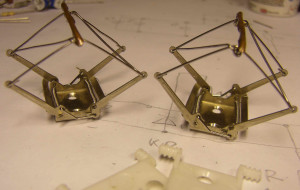

мелкий марафет по кузову... и как выглядят разные деали..
несколько мелких деталюшек, лестниц например, осталось 1 экземпляр от прошлого владельца, поэтому их снял и везу на "клонирование"..

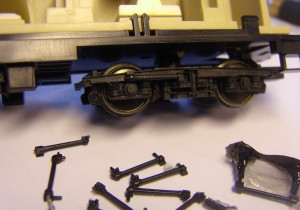

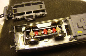

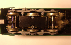

Устройство редуктора тележки, все оси ведущие..

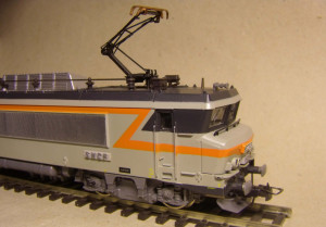

ну и эстэтический вид в итоге...
а, ездит хорошо, но трогается на глаз чуть хуже моей ходовки в ТЭП-60, но это не утверждение ещё, настройки декодера изучаю и пробую разные..

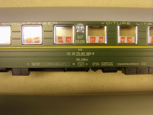

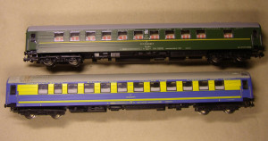

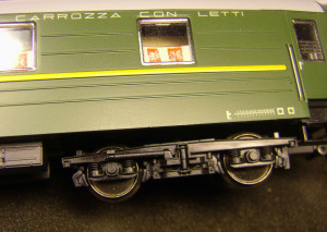

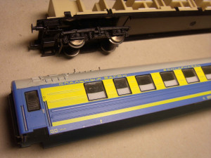

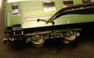

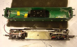

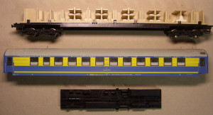

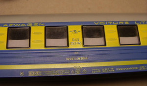

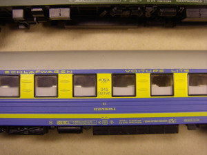

Следующие пациенты.. 2 вагона рица (RIC) sachsenmodelle.
Очень хорошие вагоны как по мне, с NEM шахтами, с интерьером, не сложные, и визуально очень приятные.
СЖДшик попался ко мне в отличном состоянии, всего лишь с потерей накладных деталей.
.. а вот телепУЗик попал ко мне поцарапанный, "просверленный", и с кусками иголок вставленных в крышу :( ... видимо кто то пытался сделать ему антенну..
но, вагончик этого не захотел :lol: , и "сбежал" от предыдущего владельца ко мне 8-) :lol:...

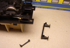

Также были утеряны все дополнительные детали, а именно 2 фальшбруса с буферами, и все 4 накладные тяги на тележках... но в общем корпус в хорошем состоянии, и все надписи не пострадали :roll: 8-) ..

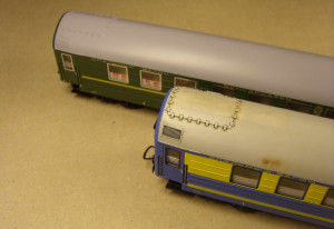

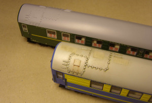

Собственно для приведения вагонов в порядок работы совсем не много, понадобилось "клонировать" несколько деталек путём прототипирования из полимерной смолы, установить их..
и заделать и "завуалировать" дырки на крыше тУЗика..
для сравнения крыши двух вагонов, "как новая" на СЖД, и чуток "не новая" на УЗ..
теперь они готовы к "службе" на домашних рельсах 8-) :geek: ;) ...

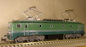

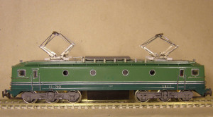

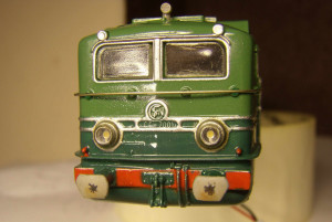

Живёт тут у меня один "дедушка" :D...
Французский Электровоз СС-7001.
viewtopic.php?p=10686#p10686
Модели этой уже наверное 50+ лет, очень мне нравится именно этот французик от PIKO 8-), ностальгия и впечатления от его дизайна у меня.
Сказать честно у меня его никогда не было в детстве, это был очень дорогой набор, мне бы его никогда не купили в детстве, у меня были в HO только паровозы короткие :cry: :cry:. Но однажды, в детстве я увидел этот СС на блошином рынке, рассмотрел, мысленно сравнил со своими паровозами которые были у меня и понял - взрослые мне что то не договаривают, и скрывают от меня, потому что он выглядел в глазах мальчишки очень современно, круто и мощно, и мои паровозы в тот момент сразу мне показались "старым барахлом" :roll:... новой целью тогда стало заполучить тепловозы и электровозы..
Захотелось его чуток отреставрировать :roll: :geek:..

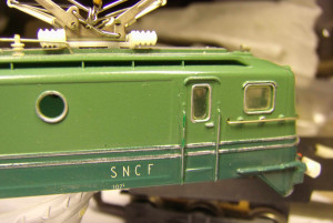

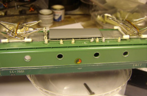

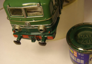

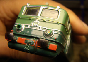

В моём экземпляре были утеряны блоки фар, а сами фары заделаны шпатлёвкой, много микротрещин по всему кузову, некоторые подклеены изнутри, - это из нехорошего.
А Хорошего - очень хорошее общее состояние кузова и лаковой краски, отличное состояние микронадписей (как они их сделали в 70-х :o :shock: :?..), отличное состояние ходовой и моторов, отличное состояние пантографов..

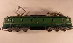

Исходный вид электровоза перед предстоящим "капремонтом" :roll:..
состояние буферов и фары
кузов
кузов
кузов и крышевое
кузов и крышевое

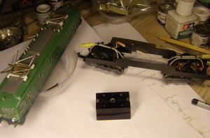

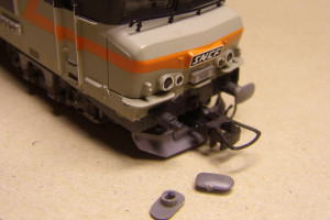

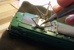

Начинаю :roll: 8-) ..

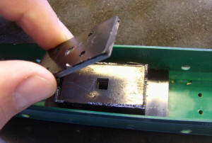

Разбираем всё..

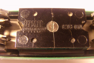

расслоилась от старости деталь с грузом, потрескался весь пластик которым залиты пластины для веса.. разбираю и клею..

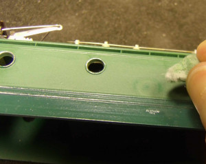

Смываю "чешскую авиадекаль" по обеим бортам... сначала быстро 650 растворителем, и смываю окончательно всё Tamiya Laquer thinner, он не оставляет совершенно разводов на поверхности..
второй борт..
второй борт..
первый борт..
первый борт..

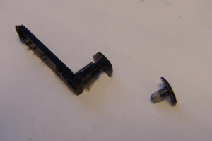

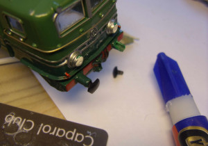

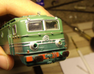

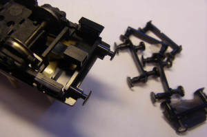

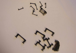

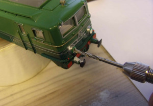

Буферам родным хана, один остался, думал его прототипировать :roll: , но, он не симметричный, он со срезом, а второго зеркального нету.. поэтому решил поставить новые буфера от евровагона :oops: :roll:...
подгоняю на станочке их посадочный наконечник для вклейки в опору..
три буфера отлично встали на новые места, и 4-й встал, но его опора разломана, поэтому на неё "накладываю гипс" humbrol Model filler... высохнет, обточу по форме..

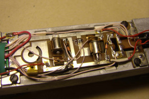

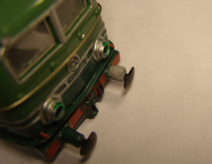

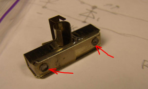

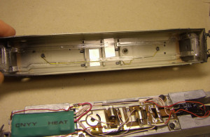

Буферные огни, они же "фары".. родной блок освещения у этой модели точно такой же как у E44 PIKO, такой металлический брусок с лампочкой внутри посередине, проблема вся в том что там очень хрупкие световоды в фару, они сразу же при покупке в магазине обламываются, и дальше вся жизнь модели проходит с поломанным освещением... вот такие они "немцы".. тоже любят халтуру :mrgreen:

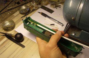

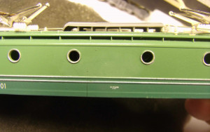

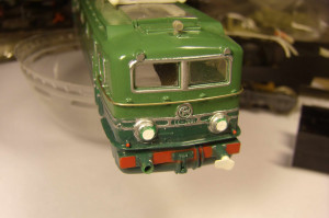

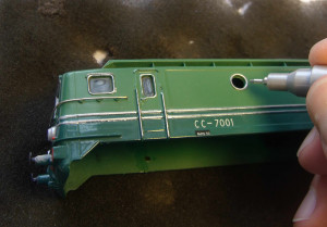

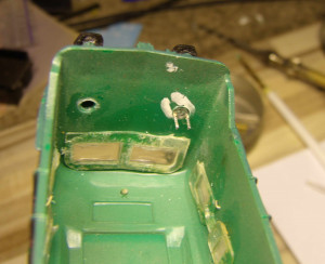

Вычищаю от гипсовой шпатлёвки отверстия для фар..

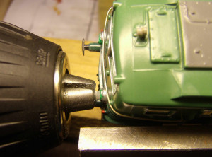

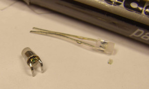

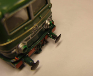

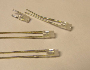

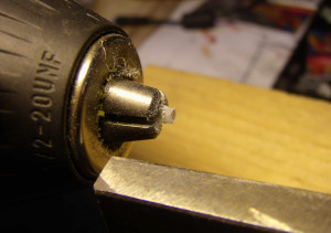

Диаметр родного отверстия "фары" позволяет вставить в него светодиод, с самой минимальной подгонкой...

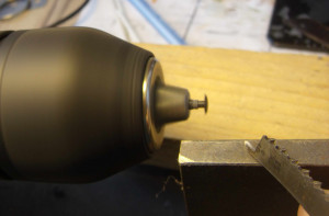

обтачиваю светодиод до нужного диаметра.. светодиод очень "правильный"!!! с плоской поверхностью свечения :ugeek:... а не просто который валялся на полу :lol:...
примерять приходится прямо в патроне станка, так как вытаскивать диод нельзя раньше чем полностью закончена его обточка..

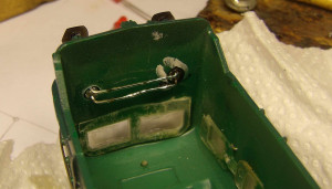

внутри корпуса лёгкое рассверливание посадочного отверстия...
ну, :roll: вот так выглядит новенькая фара :roll: 8-)... настолько прозрачная, что даже хоцеца её подвезерить :mrgreen: , вот это проблема :lol:..
Re: Приводим "Технику" в порядок!

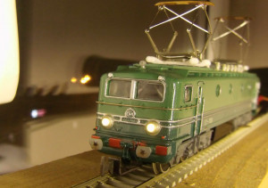

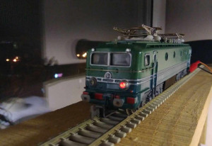

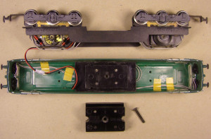

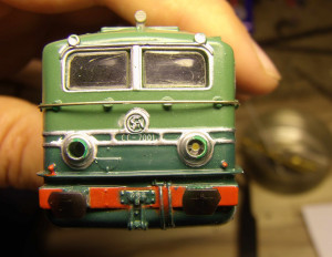

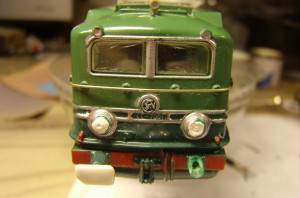

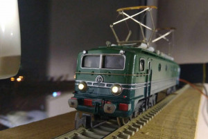

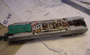

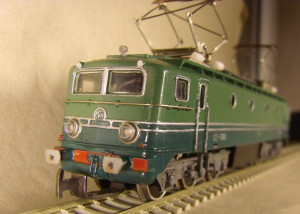

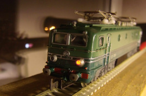

Всё, закончил "электролягушку" 8-).. замечательно по моему получилось реставрировать этого "французкого дедушку" :oops: :roll: 8-).. меня даже "зацепило" :roll: :).. есть особенный шарм в таких "почтенных" моделях :ugeek:..

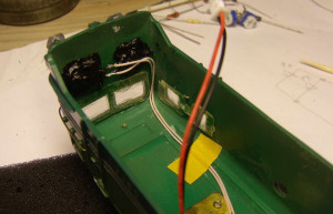

Версия исполнения аналоговая с освещением в обе стороны :roll:, решил что так будет правильнее для него, всё-таки это не "бодрый маневровый конёк", выезжать он будет по праздникам :roll: :geek:...
Освещение на светодиодах, вперёд "тёплый старенький белый", назад один красный фонарик :roll:,.. буфера поцарапал в местах их "работы" с буферами вагонов :roll:, навёл все серебристые окантовочки маркером edding792, линзы фар всё-таки "запылил" чуток, уж больно они были прозрачные :roll:, всё задул лаком..
Итоги реставрации и макроколлаж процесса..

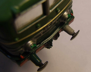

Обточил и покрасил тот 4-й буфер, краской rewel, ещё раз убедился, что краска rewell гораздо качественнее чем humbrol :roll: ..
Красный 0603 светодиод припаян прямки к большому основному светодиоду.., с полярностью наоборот...
Буферные огни выглядят как по мне просто шедеврально 8-) , мне очень понравились они, рекомендую всем камрадам на заметку эту методику..
СС-7001 PIKO готов встать на "полочку" 8-) :!:, надеюсь понравится даже французам, если вдруг увидят эту работу :roll:..
