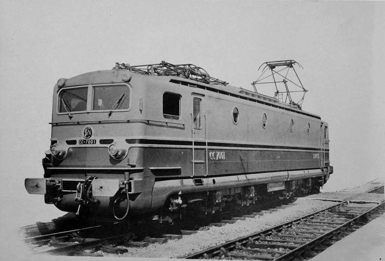

Живёт тут у меня один "дедушка" :D...
Французский Электровоз СС-7001.
viewtopic.php?p=10686#p10686
Модели этой уже наверное 50+ лет, очень мне нравится именно этот французик от PIKO 8-), ностальгия и впечатления от его дизайна у меня.
Сказать честно у меня его никогда не было в детстве, это был очень дорогой набор, мне бы его никогда не купили в детстве, у меня были в HO только паровозы короткие :cry: :cry:. Но однажды, в детстве я увидел этот СС на блошином рынке, рассмотрел, мысленно сравнил со своими паровозами которые были у меня и понял - взрослые мне что то не договаривают, и скрывают от меня, потому что он выглядел в глазах мальчишки очень современно, круто и мощно, и мои паровозы в тот момент сразу мне показались "старым барахлом" :roll:... новой целью тогда стало заполучить тепловозы и электровозы..
Захотелось его чуток отреставрировать :roll: :geek:..
В моём экземпляре были утеряны блоки фар, а сами фары заделаны шпатлёвкой, много микротрещин по всему кузову, некоторые подклеены изнутри, - это из нехорошего.
А Хорошего - очень хорошее общее состояние кузова и лаковой краски, отличное состояние микронадписей (как они их сделали в 70-х :o :shock: :?..), отличное состояние ходовой и моторов, отличное состояние пантографов..
