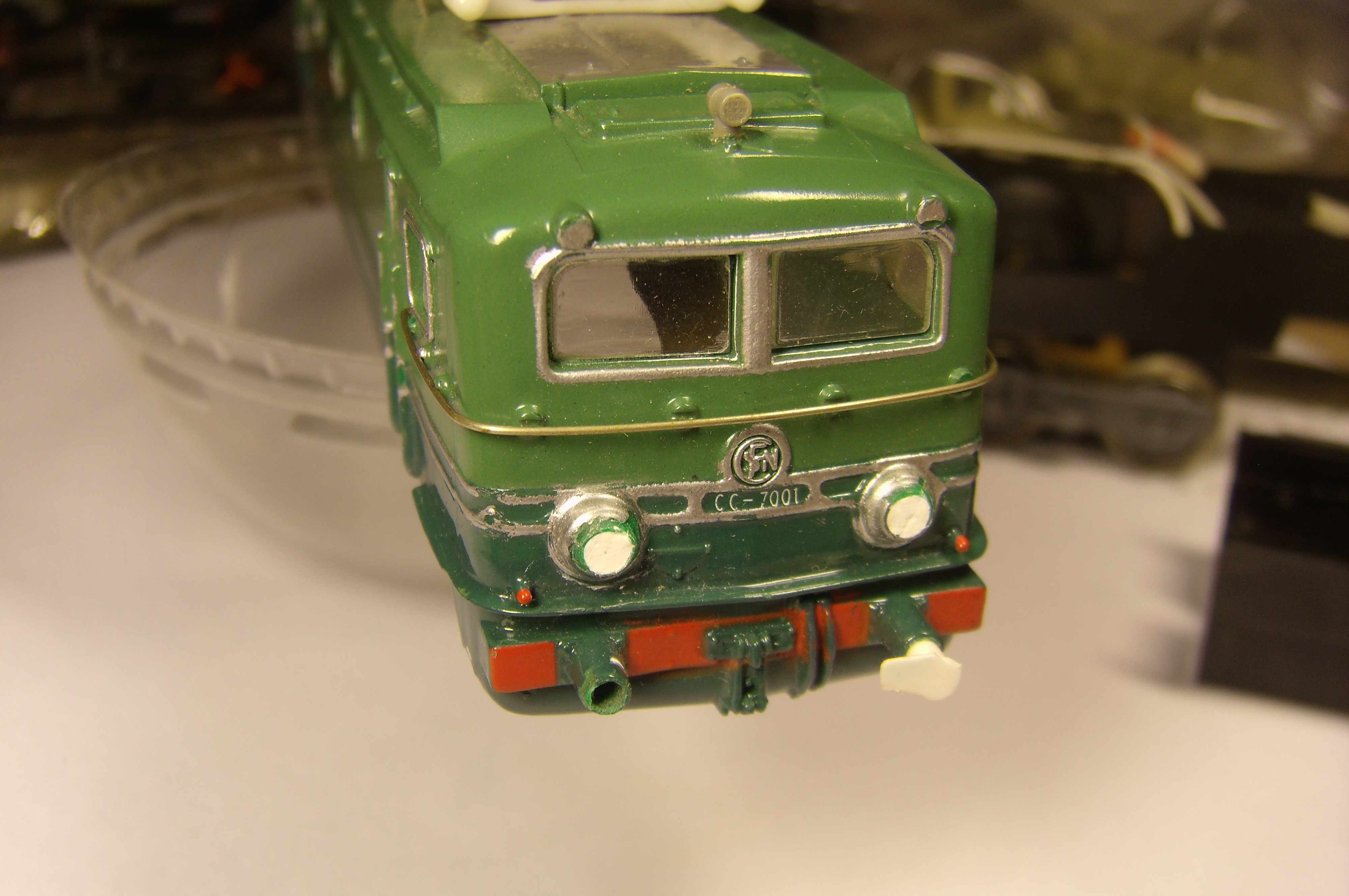

Живёт тут у меня один "дедушка" :D...
Французский Электровоз СС-7001.
viewtopic.php?p=10686#p10686
Модели этой уже наверное 50+ лет, очень мне нравится именно этот французик от PIKO 8-), ностальгия и впечатления от его дизайна у меня.
Сказать честно у меня его никогда не было в детстве, это был очень дорогой набор, мне бы его никогда не купили в детстве, у меня были в HO только паровозы короткие :cry: :cry:. Но однажды, в детстве я увидел этот СС на блошином рынке, рассмотрел, мысленно сравнил со своими паровозами которые были у меня и понял - взрослые мне что то не договаривают, и скрывают от меня, потому что он выглядел в глазах мальчишки очень современно, круто и мощно, и мои паровозы в тот момент сразу мне показались "старым барахлом" :roll:... новой целью тогда стало заполучить тепловозы и электровозы..
Захотелось его чуток отреставрировать :roll: :geek:..
В моём экземпляре были утеряны блоки фар, а сами фары заделаны шпатлёвкой, много микротрещин по всему кузову, некоторые подклеены изнутри, - это из нехорошего.
А Хорошего - очень хорошее общее состояние кузова и лаковой краски, отличное состояние микронадписей (как они их сделали в 70-х :o :shock: :?..), отличное состояние ходовой и моторов, отличное состояние пантографов..

Буферные огни, они же "фары".. родной блок освещения у этой модели точно такой же как у E44 PIKO, такой металлический брусок с лампочкой внутри посередине, проблема вся в том что там очень хрупкие световоды в фару, они сразу же при покупке в магазине обламываются, и дальше вся жизнь модели проходит с поломанным освещением... вот такие они "немцы".. тоже любят халтуру :mrgreen:
Вычищаю от гипсовой шпатлёвки отверстия для фар..
Диаметр родного отверстия "фары" позволяет вставить в него светодиод, с самой минимальной подгонкой...
обтачиваю светодиод до нужного диаметра.. светодиод очень "правильный"!!! с плоской поверхностью свечения :ugeek:... а не просто который валялся на полу :lol:...
примерять приходится прямо в патроне станка, так как вытаскивать диод нельзя раньше чем полностью закончена его обточка..
внутри корпуса лёгкое рассверливание посадочного отверстия...
ну, :roll: вот так выглядит новенькая фара :roll: 8-)... настолько прозрачная, что даже хоцеца её подвезерить :mrgreen: , вот это проблема :lol:..

Всё, закончил "электролягушку" 8-).. замечательно по моему получилось реставрировать этого "французкого дедушку" :oops: :roll: 8-).. меня даже "зацепило" :roll: :).. есть особенный шарм в таких "почтенных" моделях :ugeek:..
Версия исполнения аналоговая с освещением в обе стороны :roll:, решил что так будет правильнее для него, всё-таки это не "бодрый маневровый конёк", выезжать он будет по праздникам :roll: :geek:...
Освещение на светодиодах, вперёд "тёплый старенький белый", назад один красный фонарик :roll:,.. буфера поцарапал в местах их "работы" с буферами вагонов :roll:, навёл все серебристые окантовочки маркером edding792, линзы фар всё-таки "запылил" чуток, уж больно они были прозрачные :roll:, всё задул лаком..
Итоги реставрации и макроколлаж процесса..
Обточил и покрасил тот 4-й буфер, краской rewel, ещё раз убедился, что краска rewell гораздо качественнее чем humbrol :roll: ..
Красный 0603 светодиод припаян прямки к большому основному светодиоду.., с полярностью наоборот...
Буферные огни выглядят как по мне просто шедеврально 8-) , мне очень понравились они, рекомендую всем камрадам на заметку эту методику..
СС-7001 PIKO готов встать на "полочку" 8-) :!:, надеюсь понравится даже французам, если вдруг увидят эту работу :roll:..
