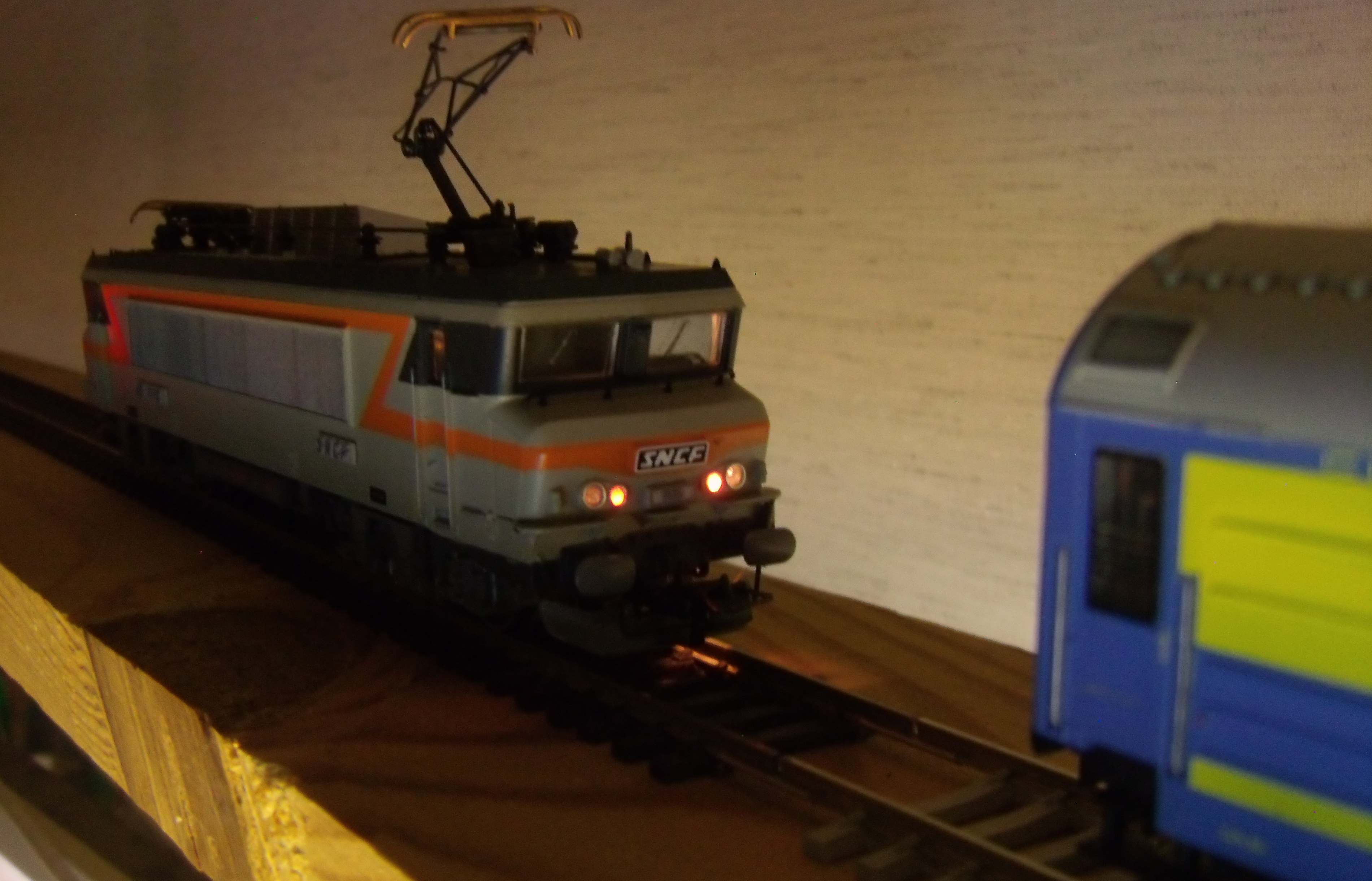

Французский Электровоз серии BB7200 Roco.
Модель довольно старенькая, 90-х наверное годов, купил её оч давно, очень хорошенький интересный и добротный Roco, но с некоторыми не значительными конструктивными косяками на мой взгляд :roll: .
Нравится мне очень типаж этого электровоза, особенно впечатляет дизайн лобовых окон с отрицательным углом наклона, очень круто смотрится на мой вкус 8-) :!:.

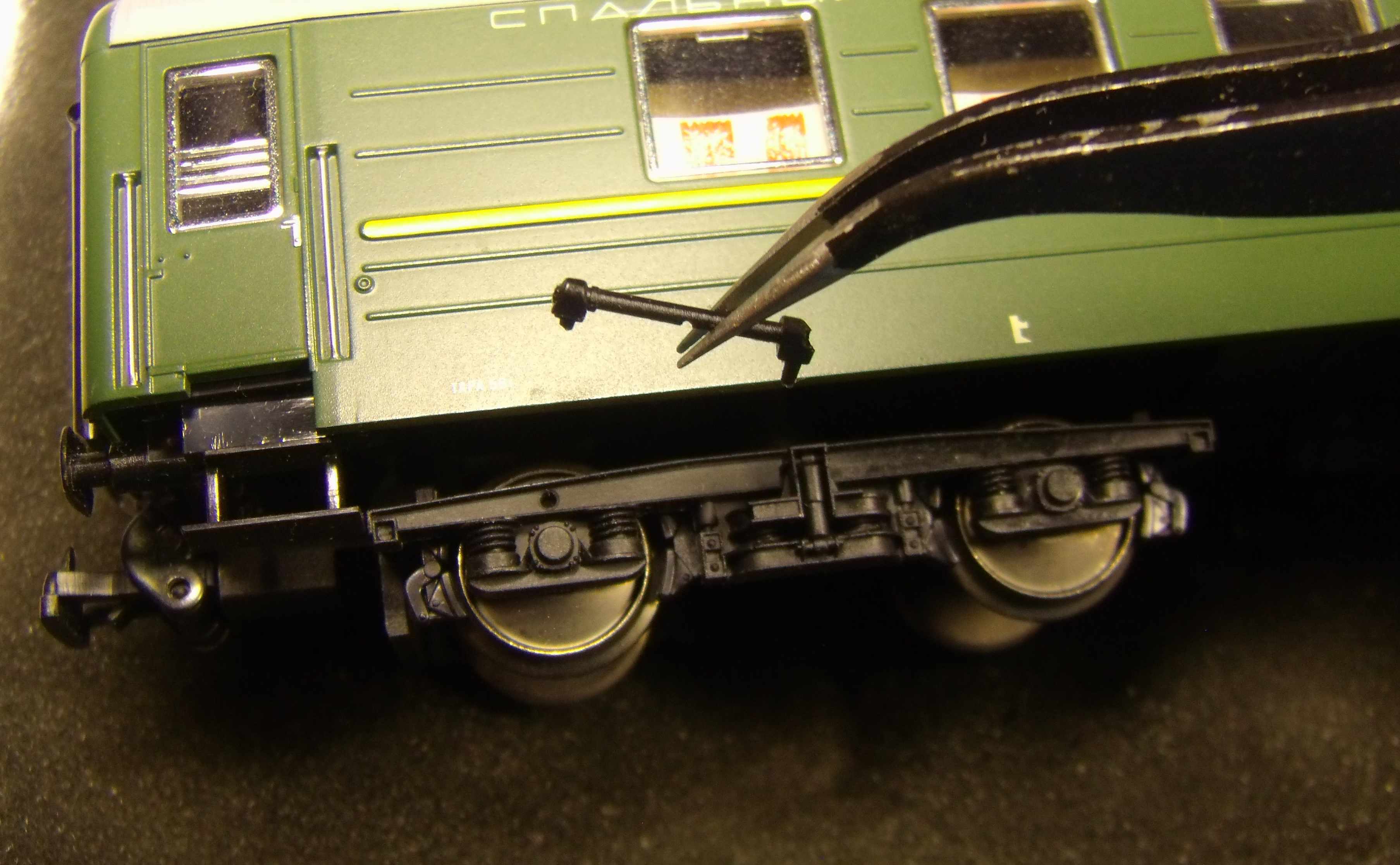

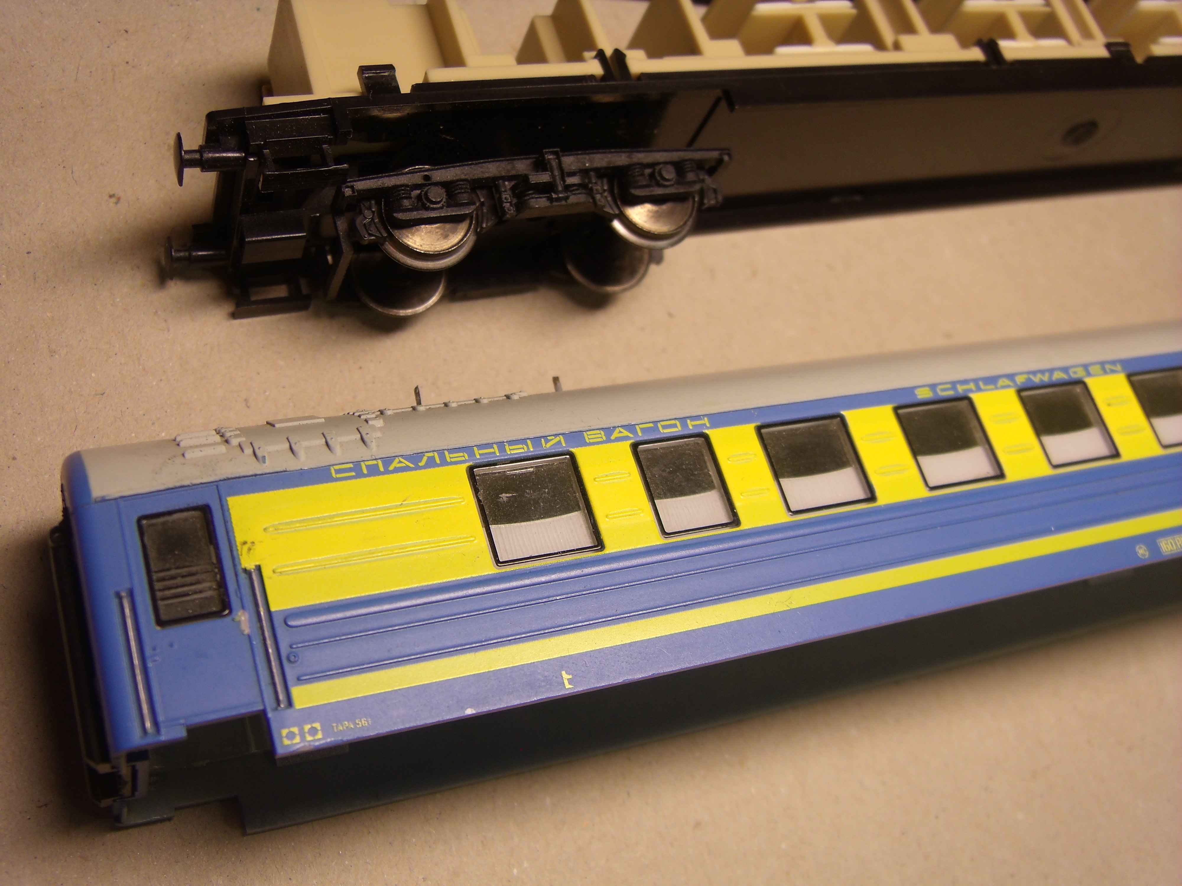

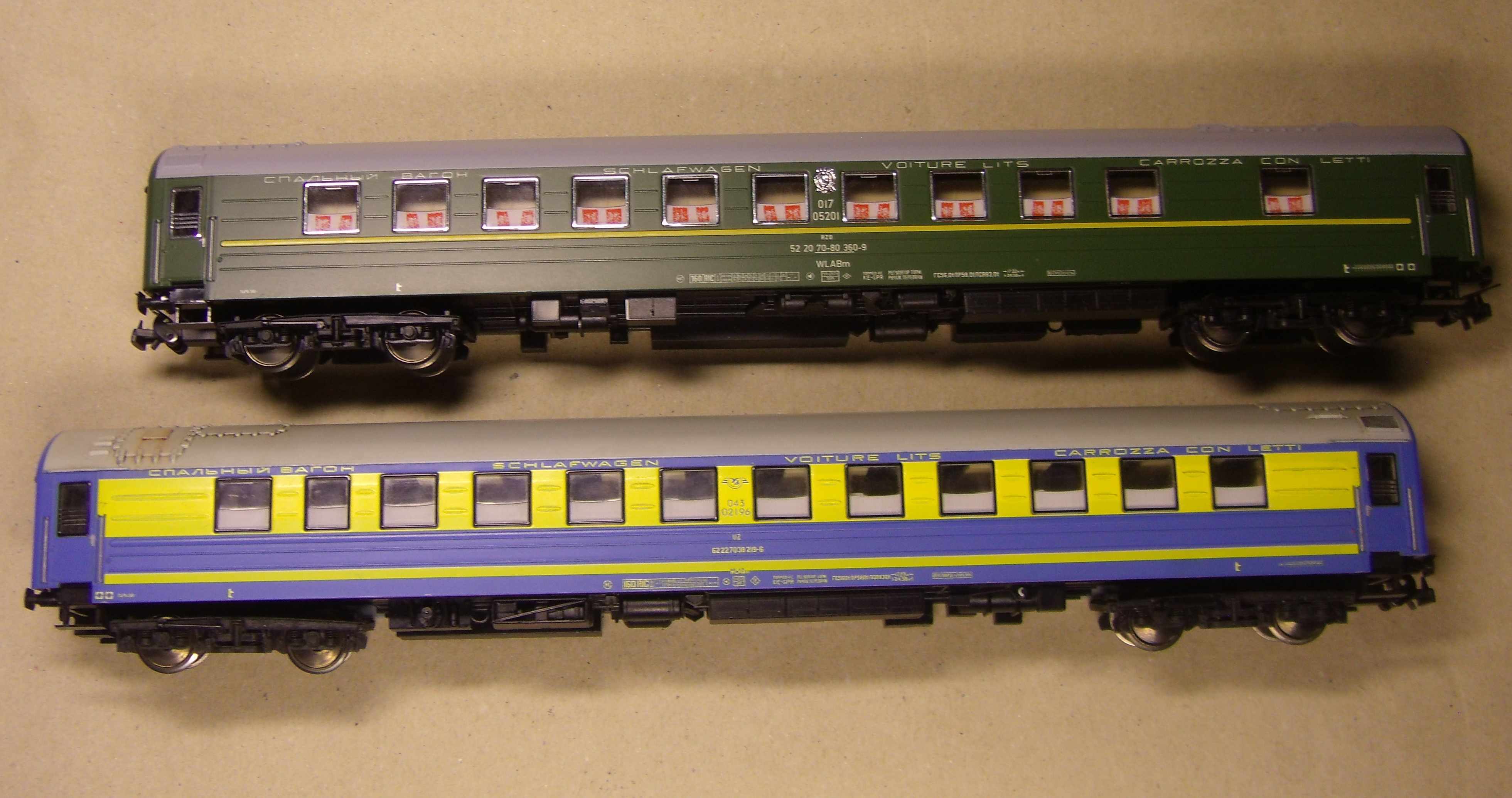

Следующие пациенты.. 2 вагона рица (RIC) sachsenmodelle.
Очень хорошие вагоны как по мне, с NEM шахтами, с интерьером, не сложные, и визуально очень приятные.
СЖДшик попался ко мне в отличном состоянии, всего лишь с потерей накладных деталей.
.. а вот телепУЗик попал ко мне поцарапанный, "просверленный", и с кусками иголок вставленных в крышу :( ... видимо кто то пытался сделать ему антенну..
но, вагончик этого не захотел :lol: , и "сбежал" от предыдущего владельца ко мне 8-) :lol:...
Также были утеряны все дополнительные детали, а именно 2 фальшбруса с буферами, и все 4 накладные тяги на тележках... но в общем корпус в хорошем состоянии, и все надписи не пострадали :roll: 8-) ..
Собственно для приведения вагонов в порядок работы совсем не много, понадобилось "клонировать" несколько деталек путём прототипирования из полимерной смолы, установить их..
и заделать и "завуалировать" дырки на крыше тУЗика..
для сравнения крыши двух вагонов, "как новая" на СЖД, и чуток "не новая" на УЗ..
теперь они готовы к "службе" на домашних рельсах 8-) :geek: ;) ...
а так выглядит прототип
