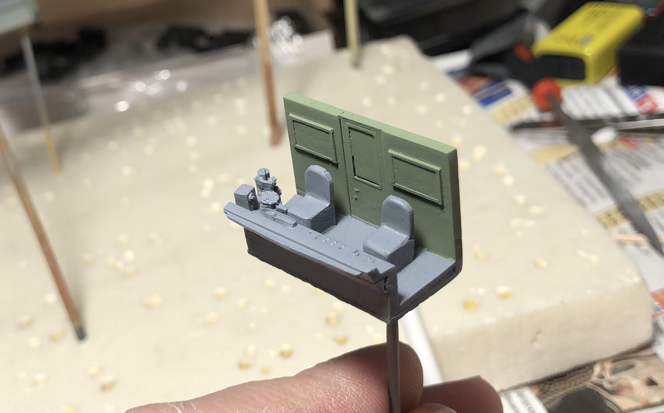

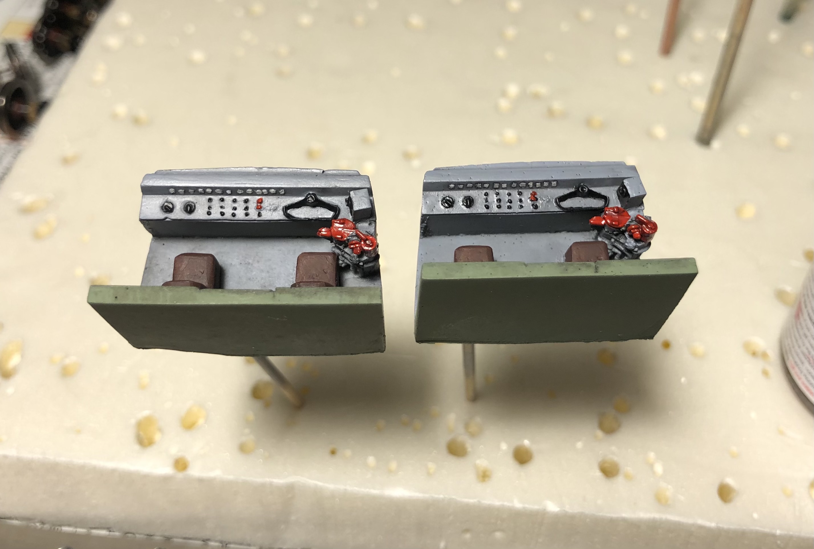

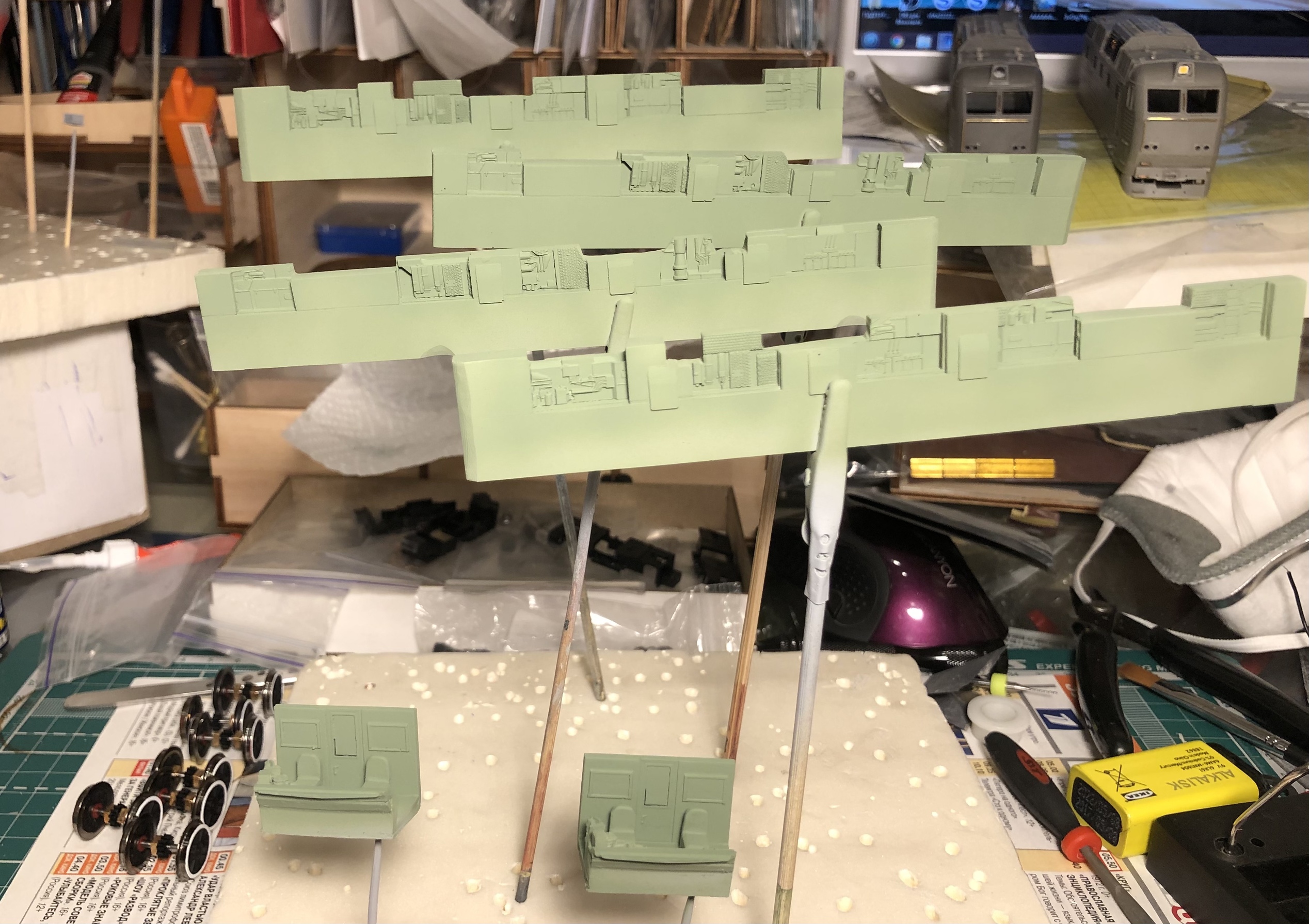

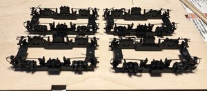

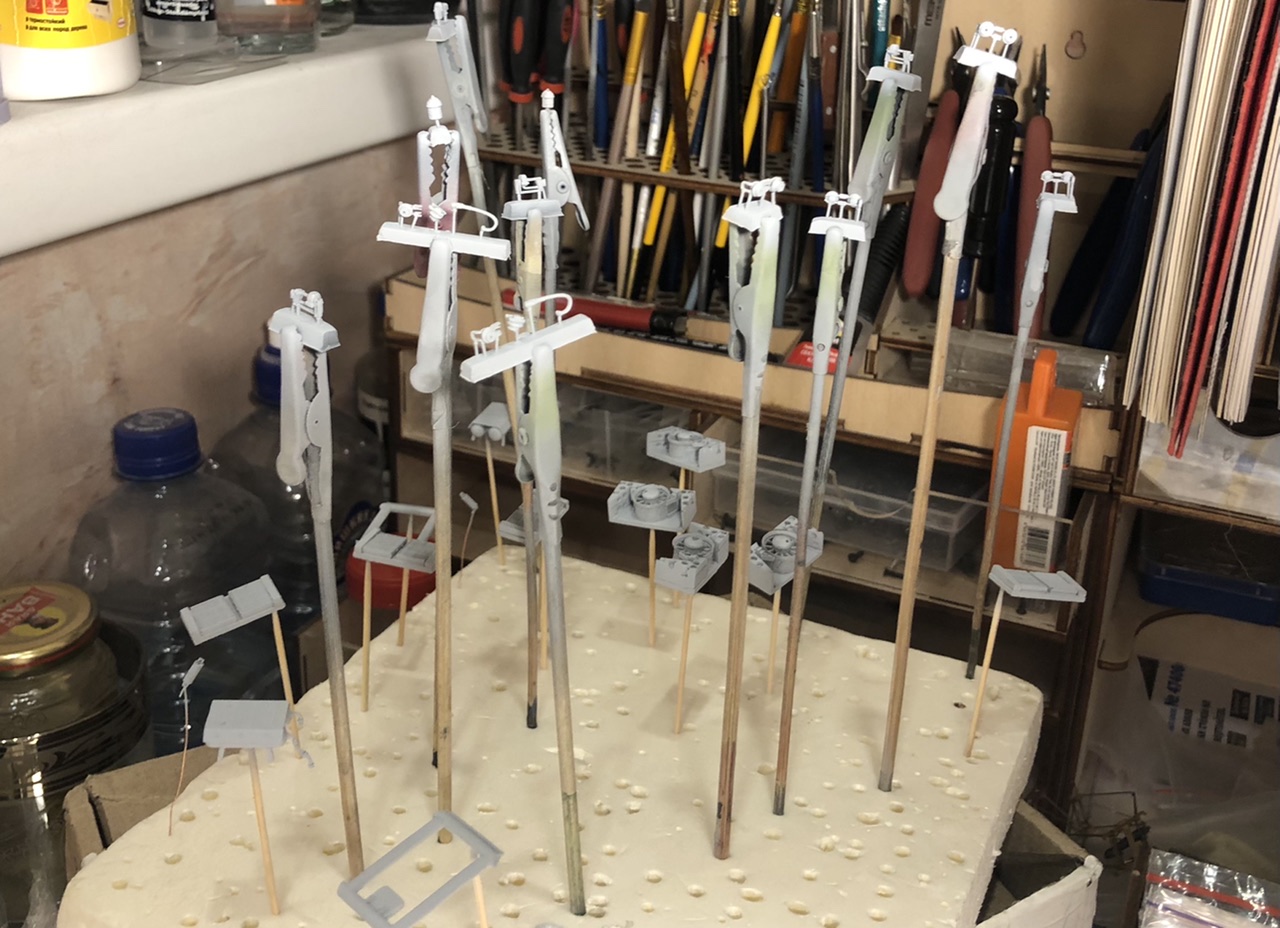

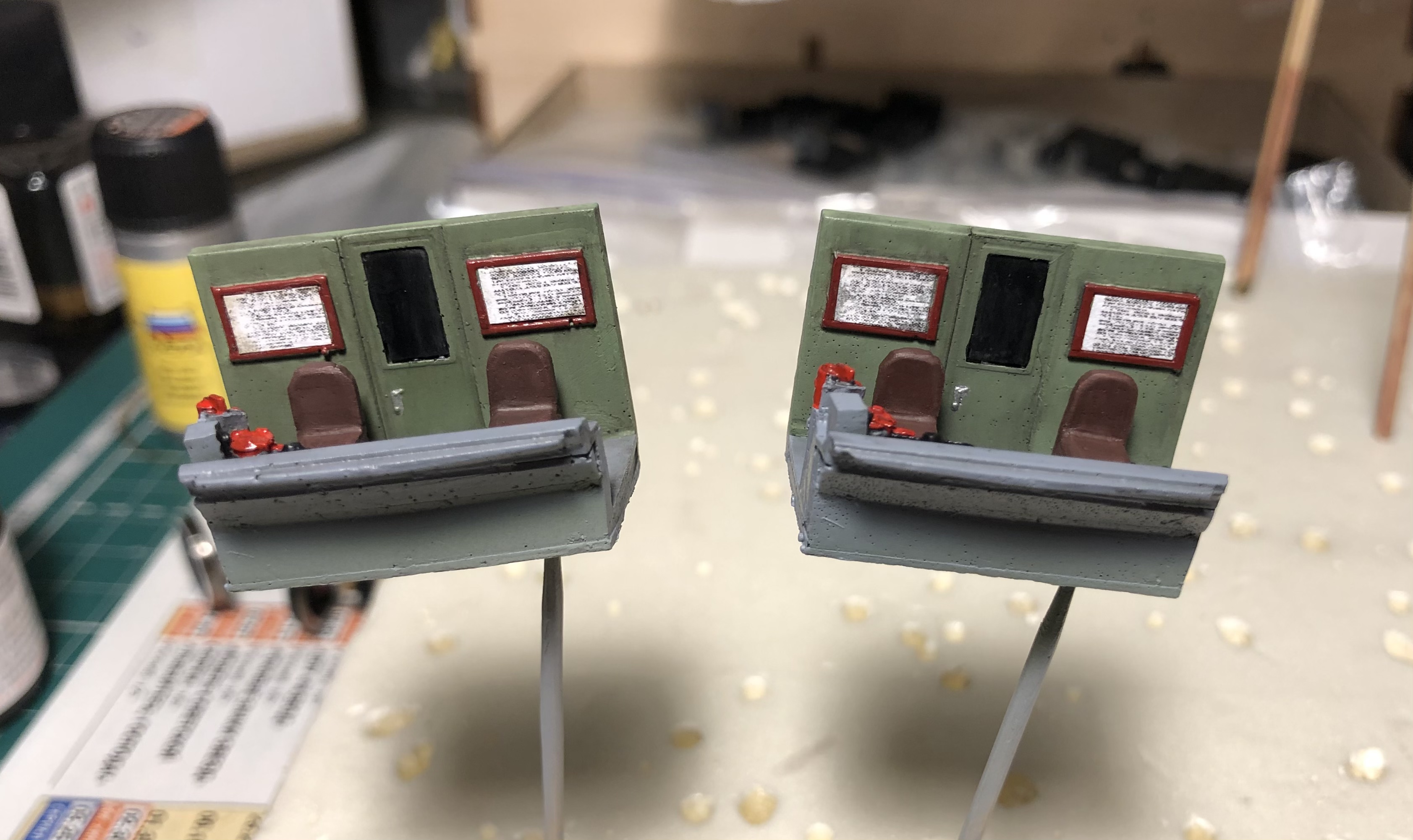

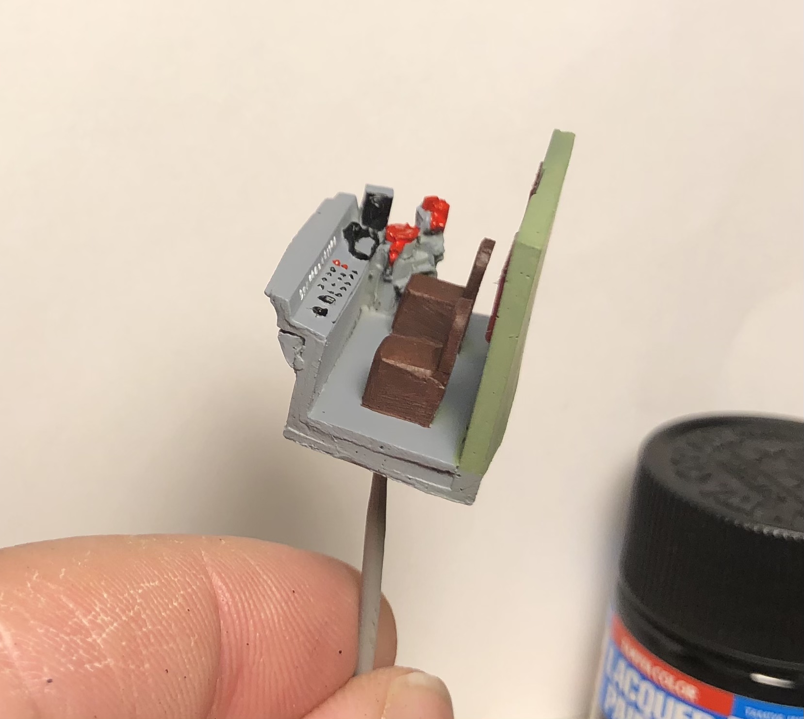

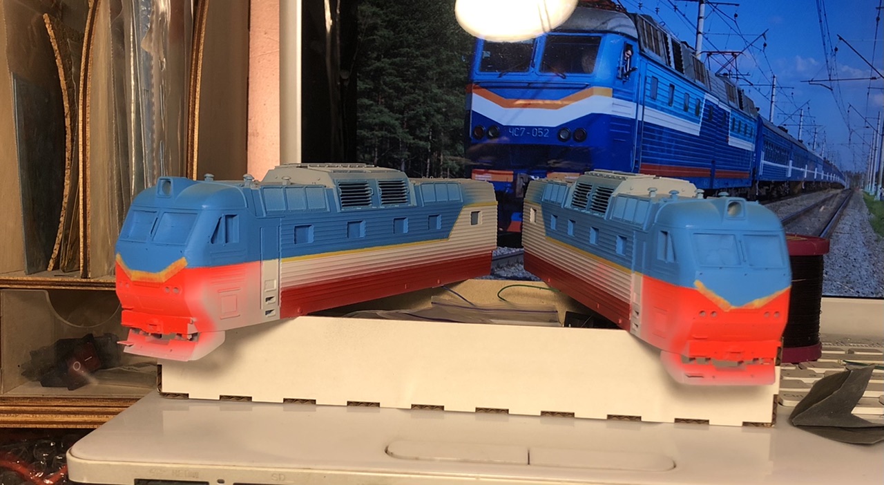

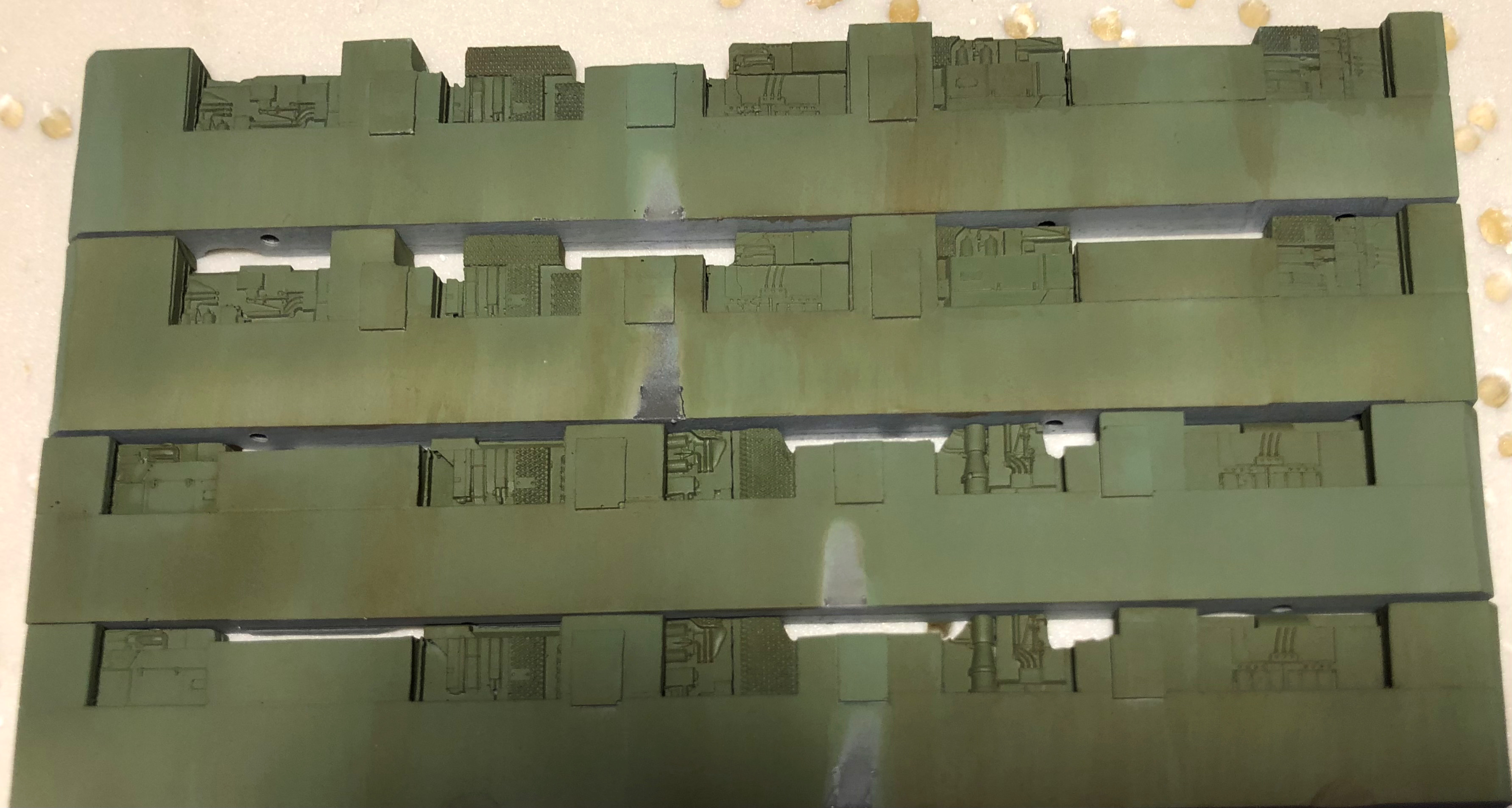

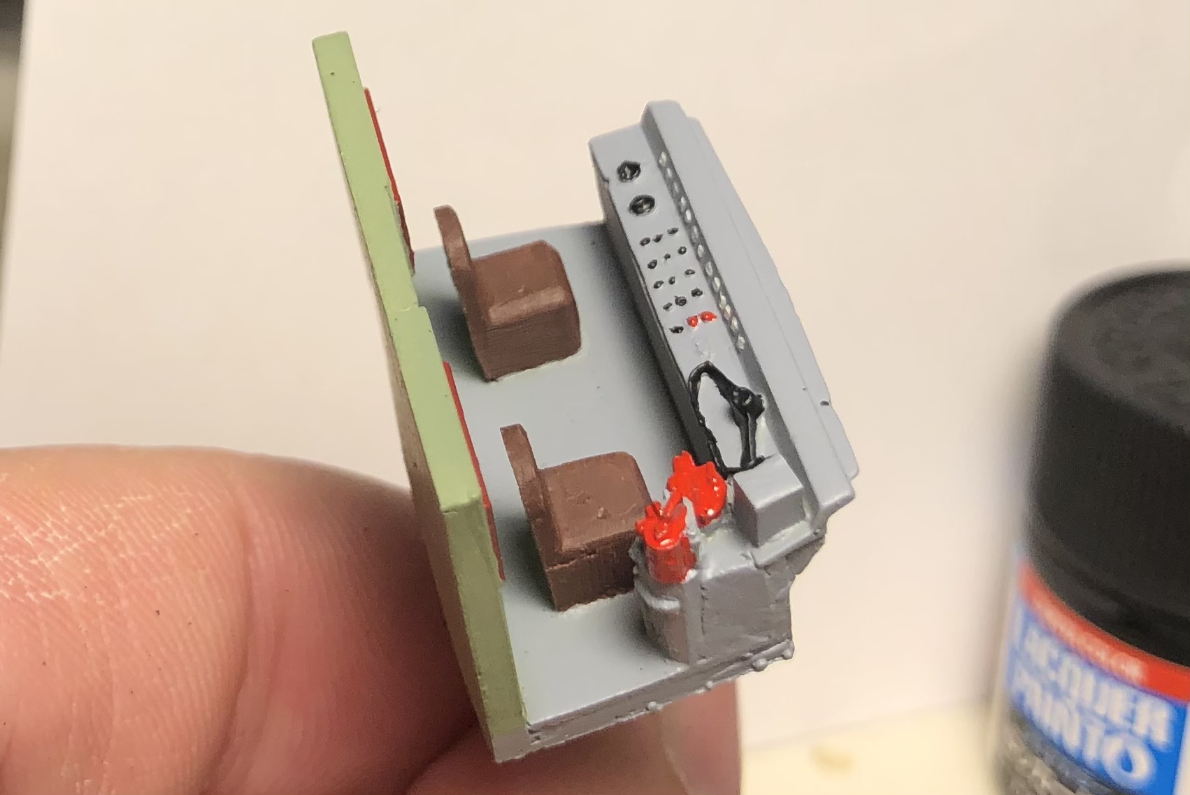

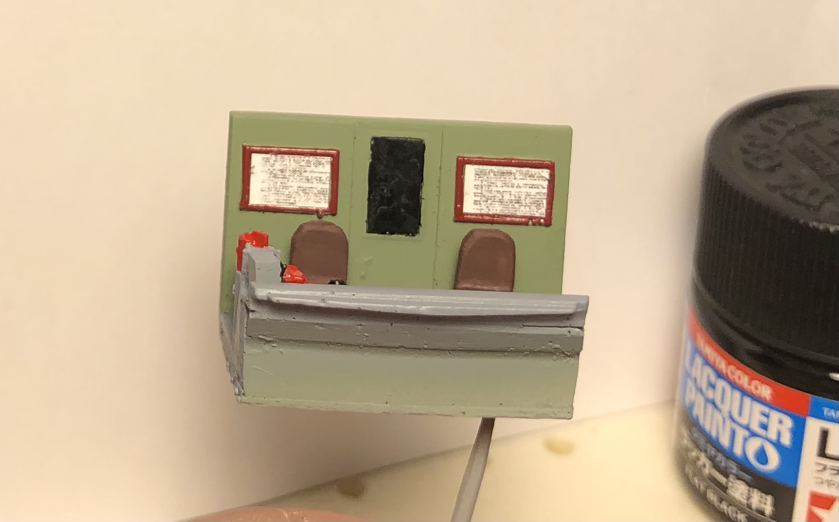

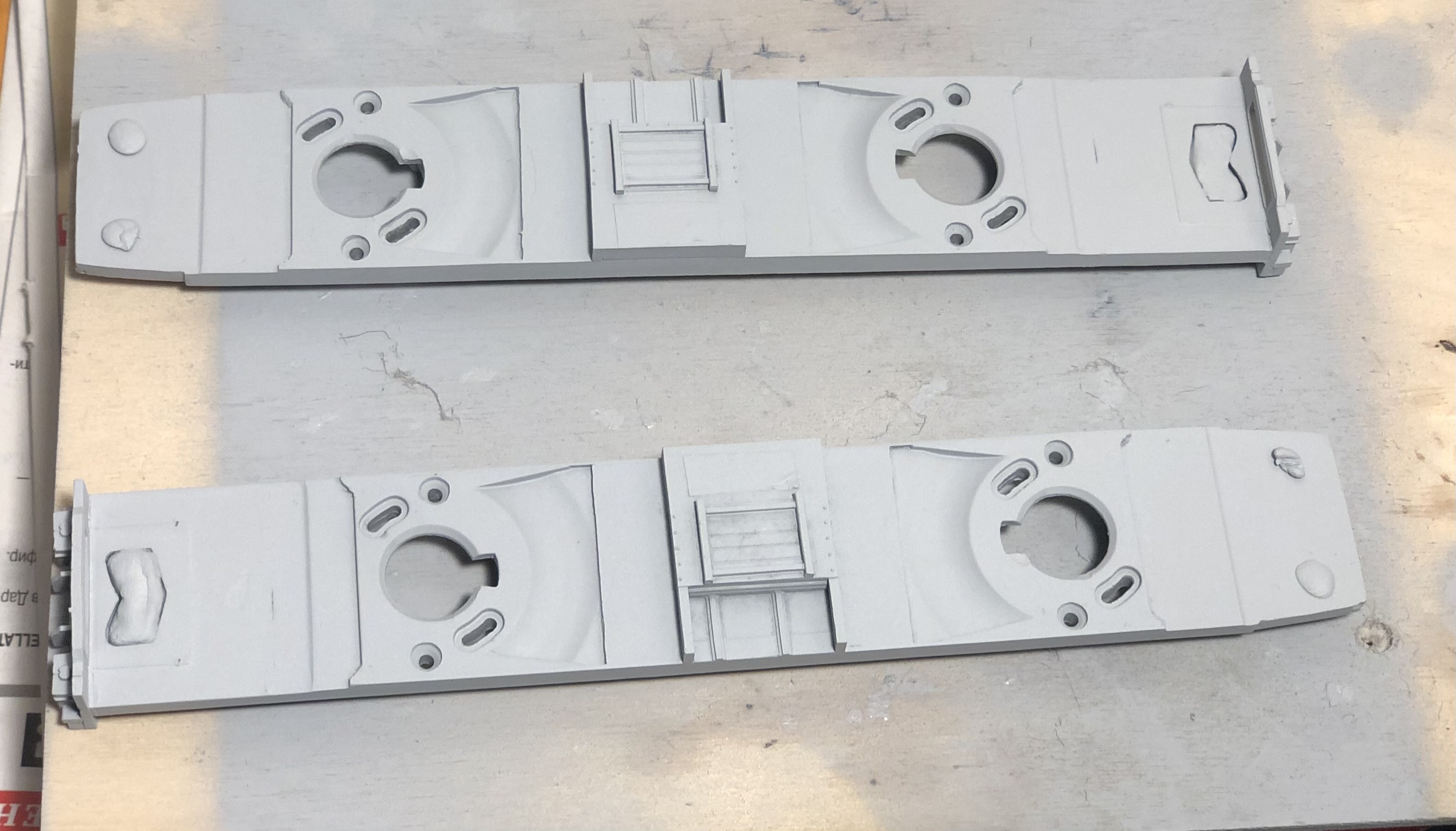

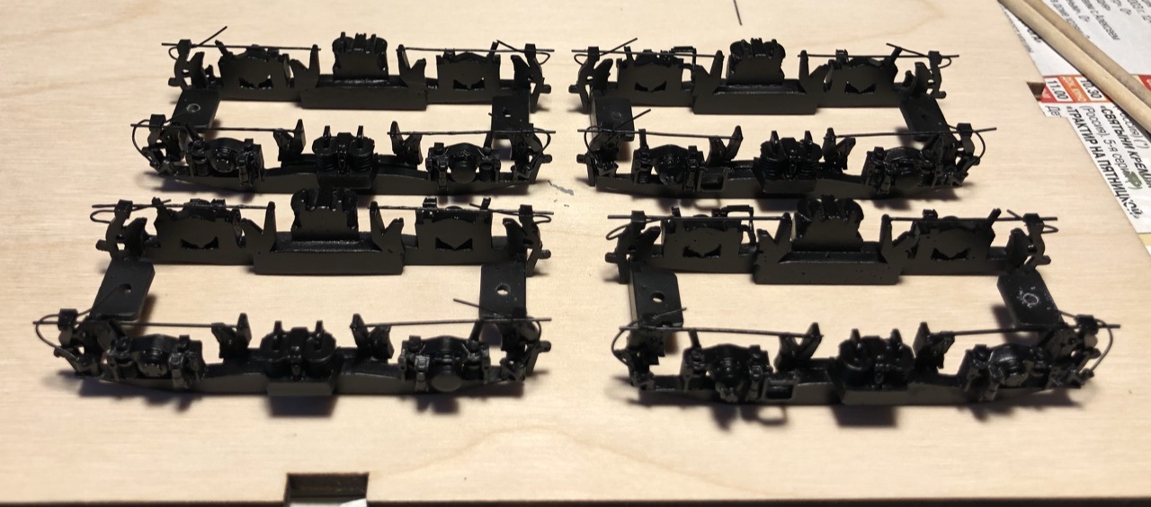

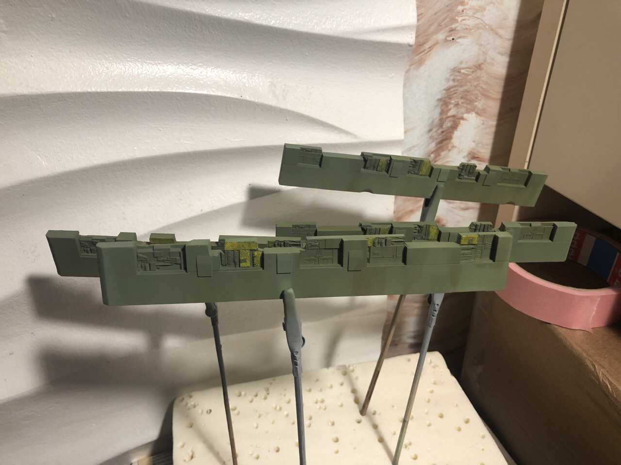

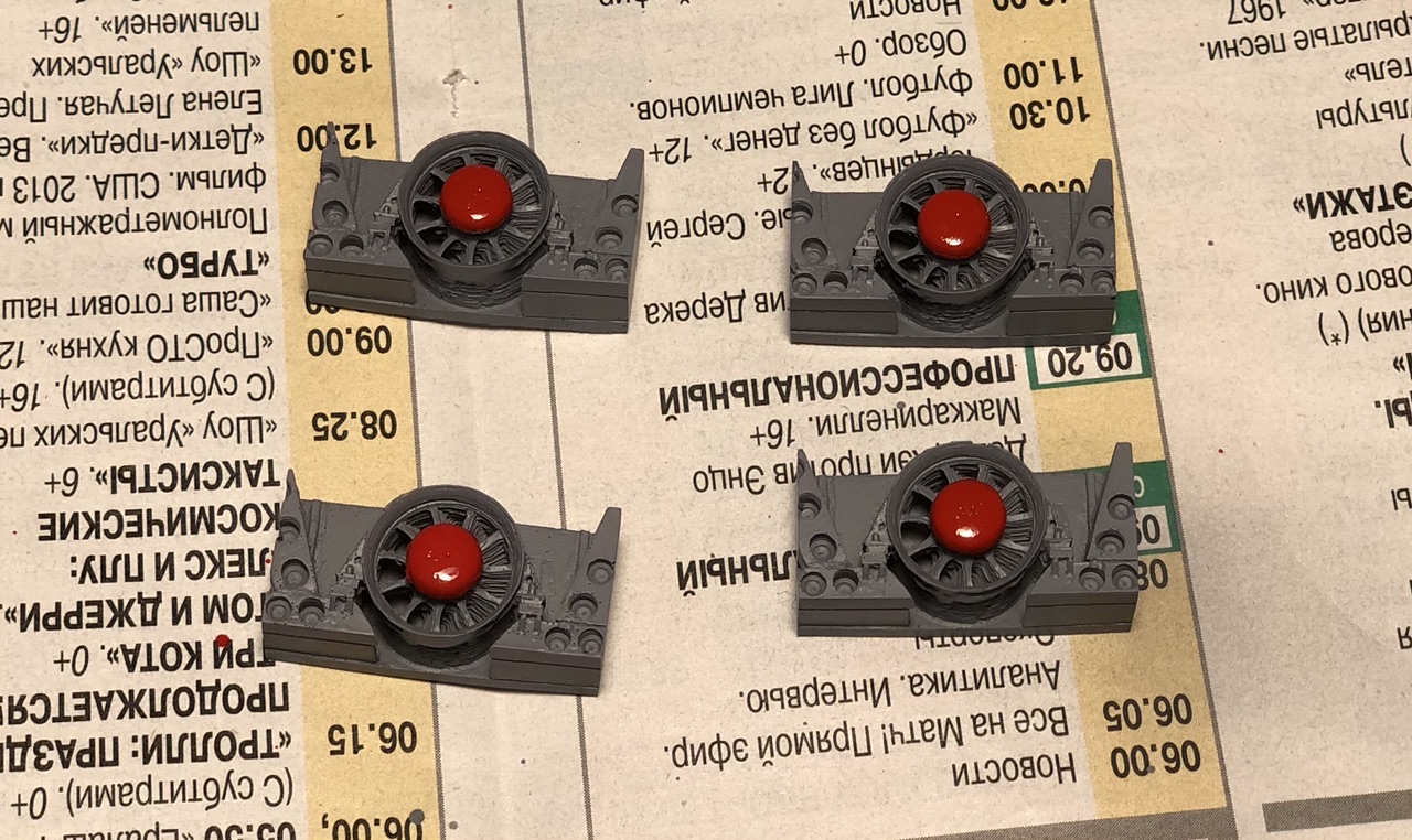

Всем привет! На данный момент загрунтовал металлические рамы, загрунтовал и покрасил боковины имитаций экипажной части, а так же кабины машинистов. Нанес так же смывку, осталось покрыть лаком..

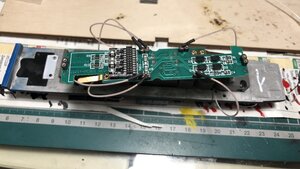

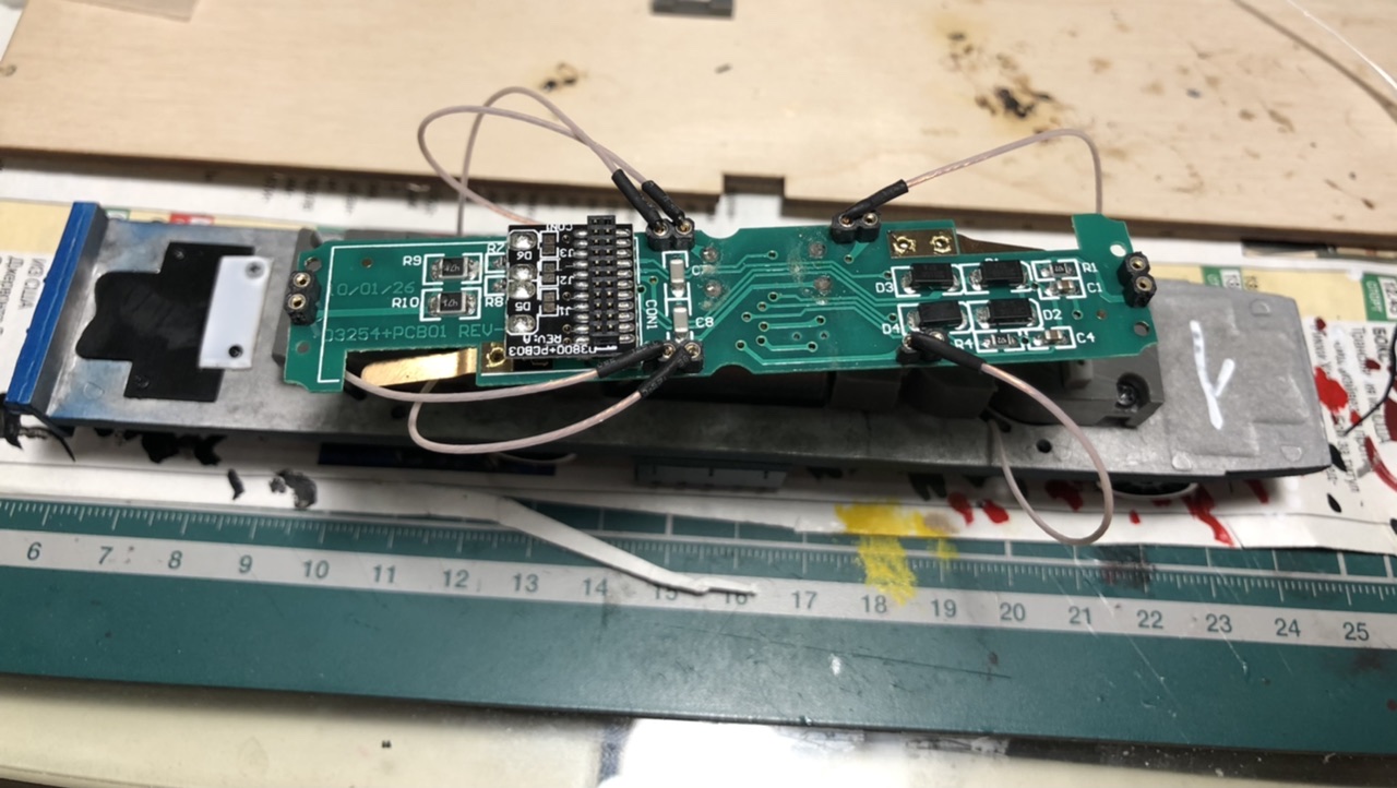

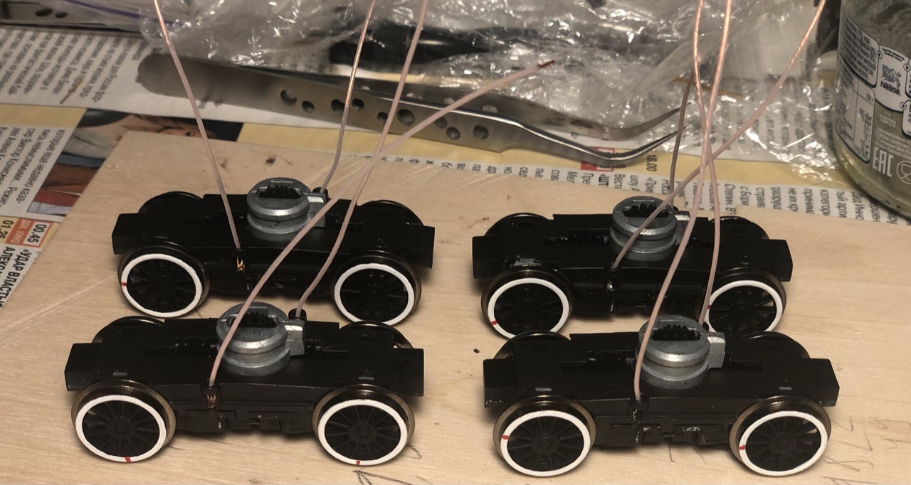

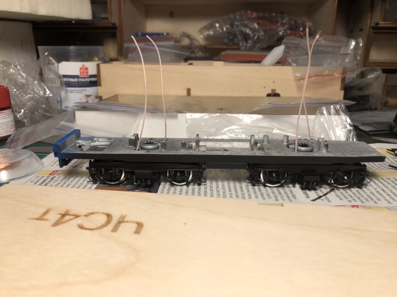

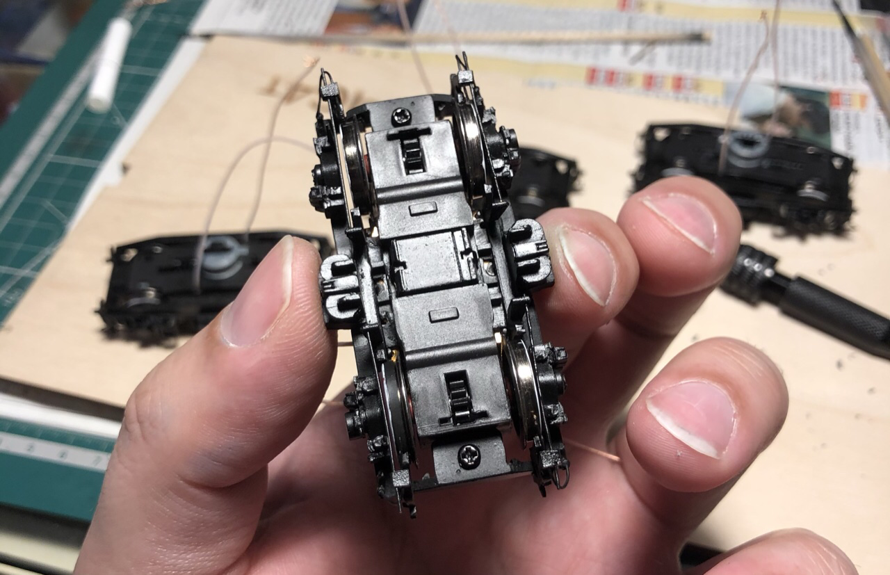

И так еще немного процесса..

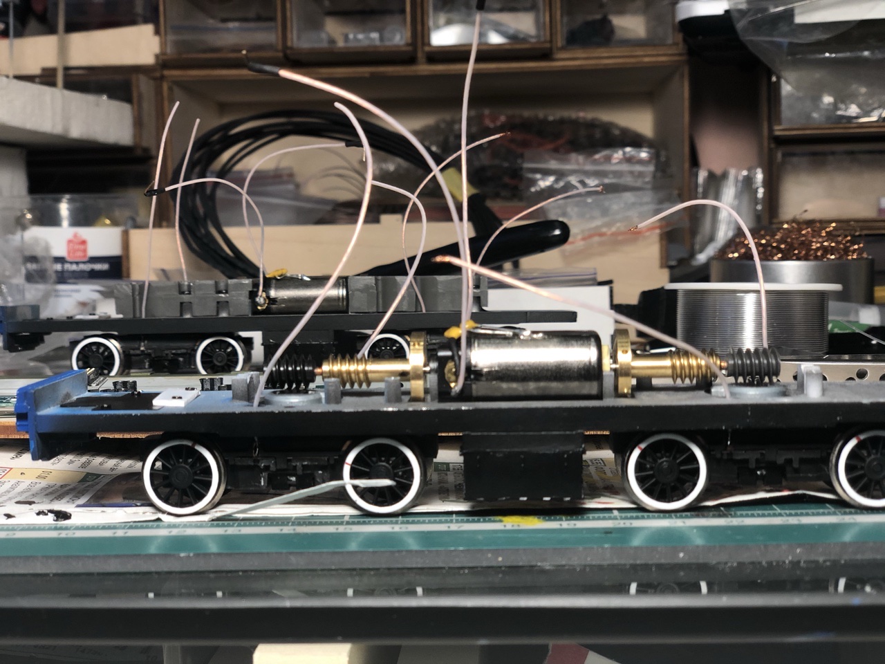

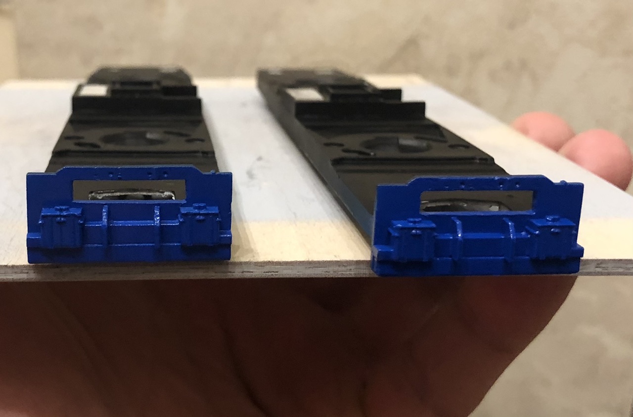

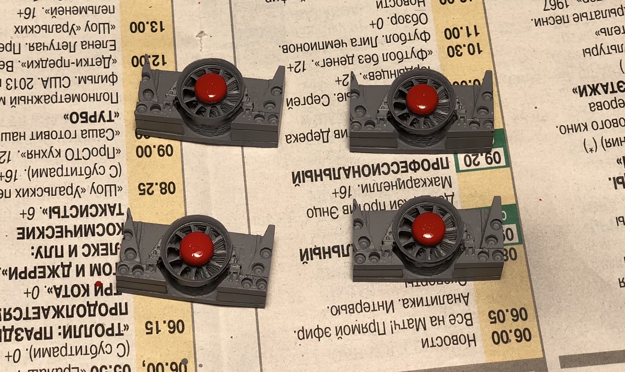

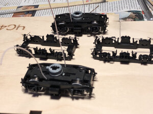

На имитациях экипажной части желтым подкрасил сетки, покрасил рамы телег, рамы локомотива снизу черным, сзади синим и покрыл сатиновым (полуматовым) лаком. Номер для локомотива выбрал ЧС7-240
Далее начал собирать телеги, естественно, все как рассказывал и показывал Сергей. Были переделаны токосъемы, перепаяны провода на них и на двигателе. Далее собраны телеги и примерены к рамам.. Ну и собрал ходовки, подключил все провода, первая секция поехала отлично, со второй возникли небольшие проблемы, назад ехала хорошо, а вперед со скрипом. Сергей сразу указал на проблему, разобрал телеги перебрал, все заработало на ура!
Видео не получается вставить, поэтому ссылку на ютюб добавлю: https://youtu.be/MNjwF_H2Bcc
Пока все, продолжу после выходных..

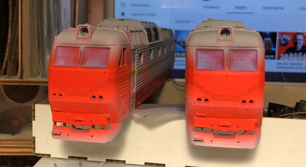

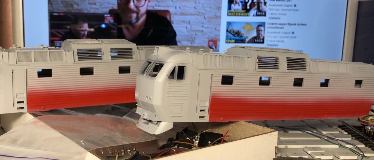

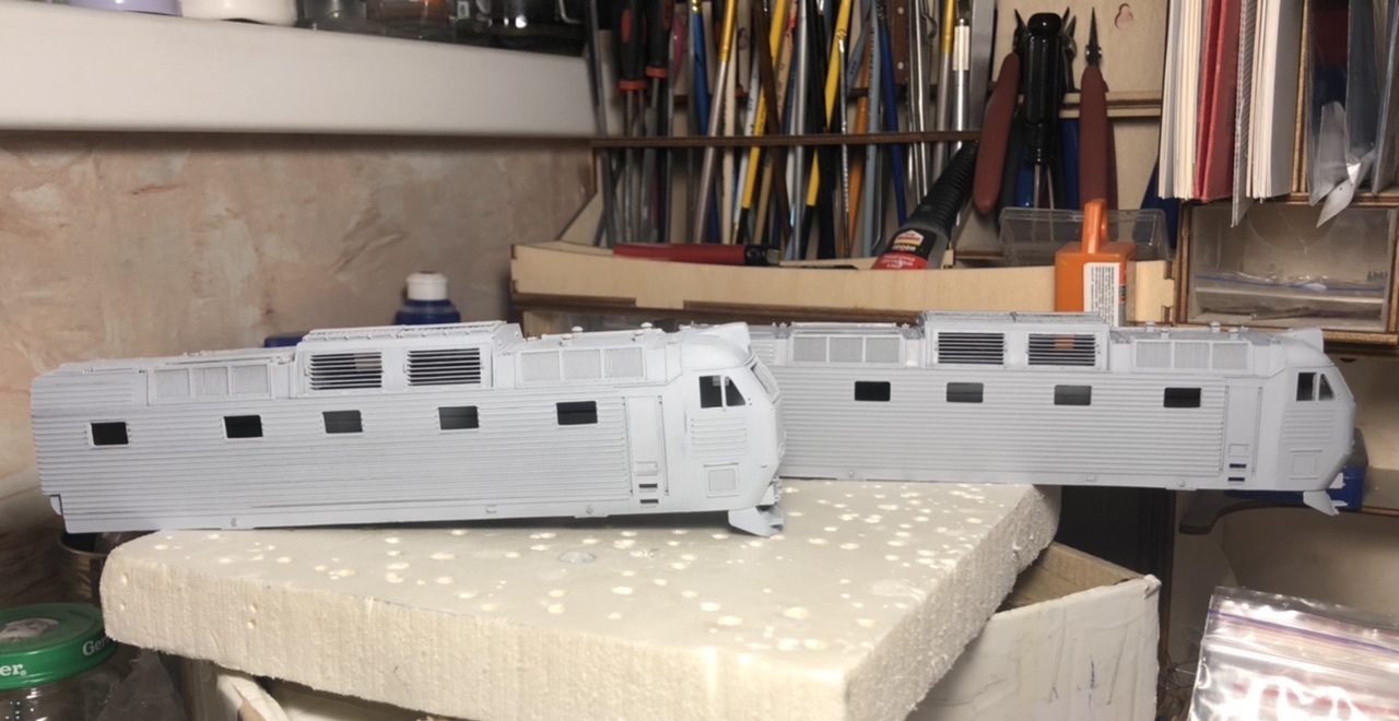

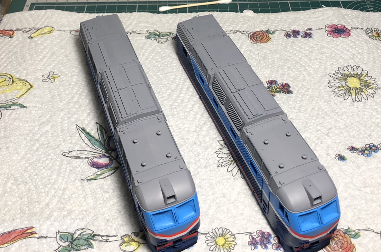

Совсем немножко но трудоемкой, как по мне. работы было проделано..

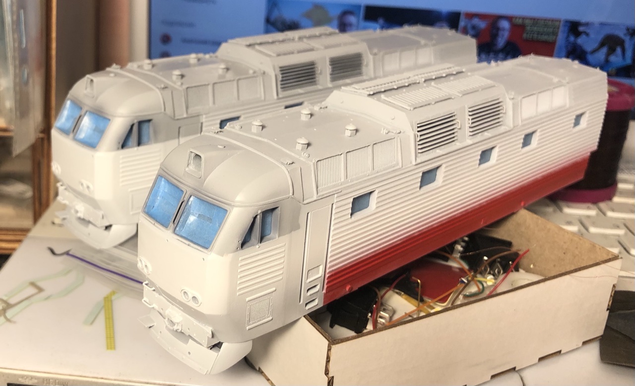

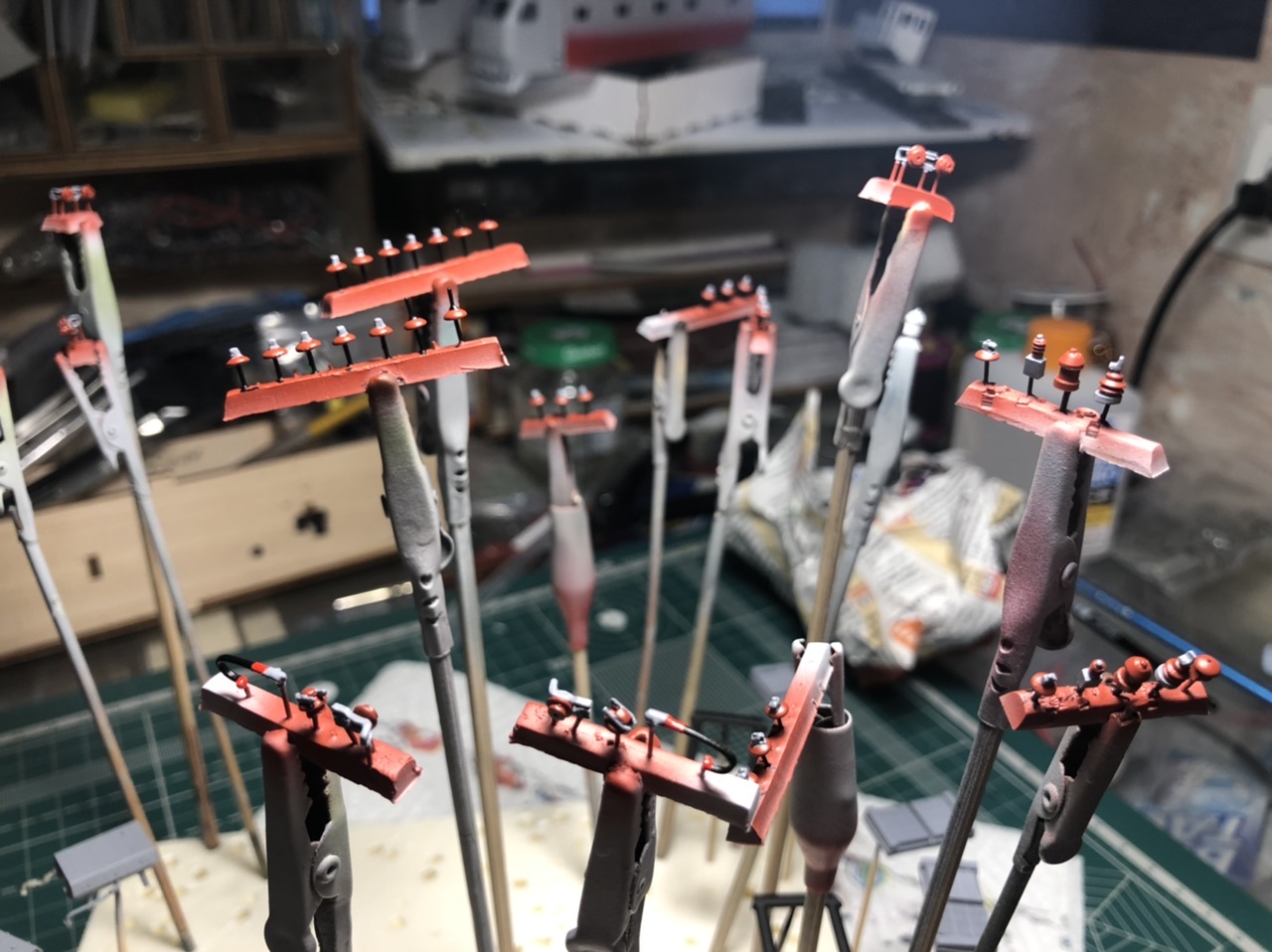

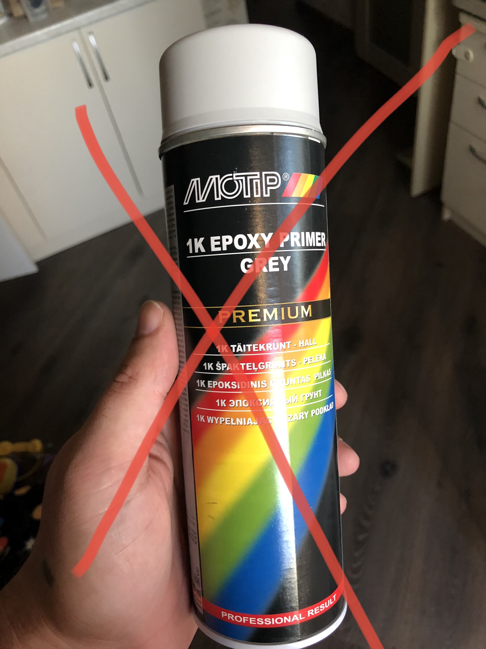

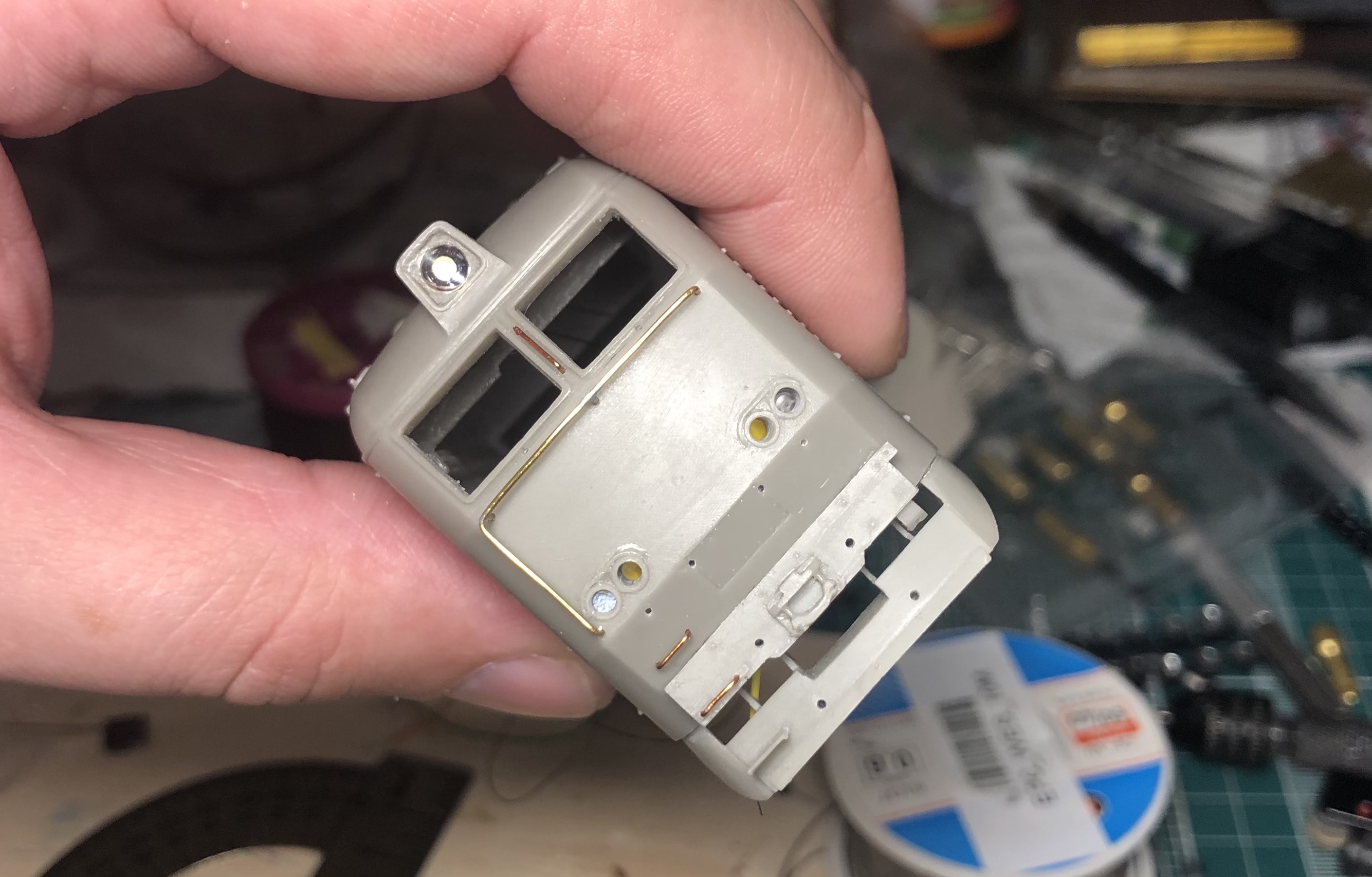

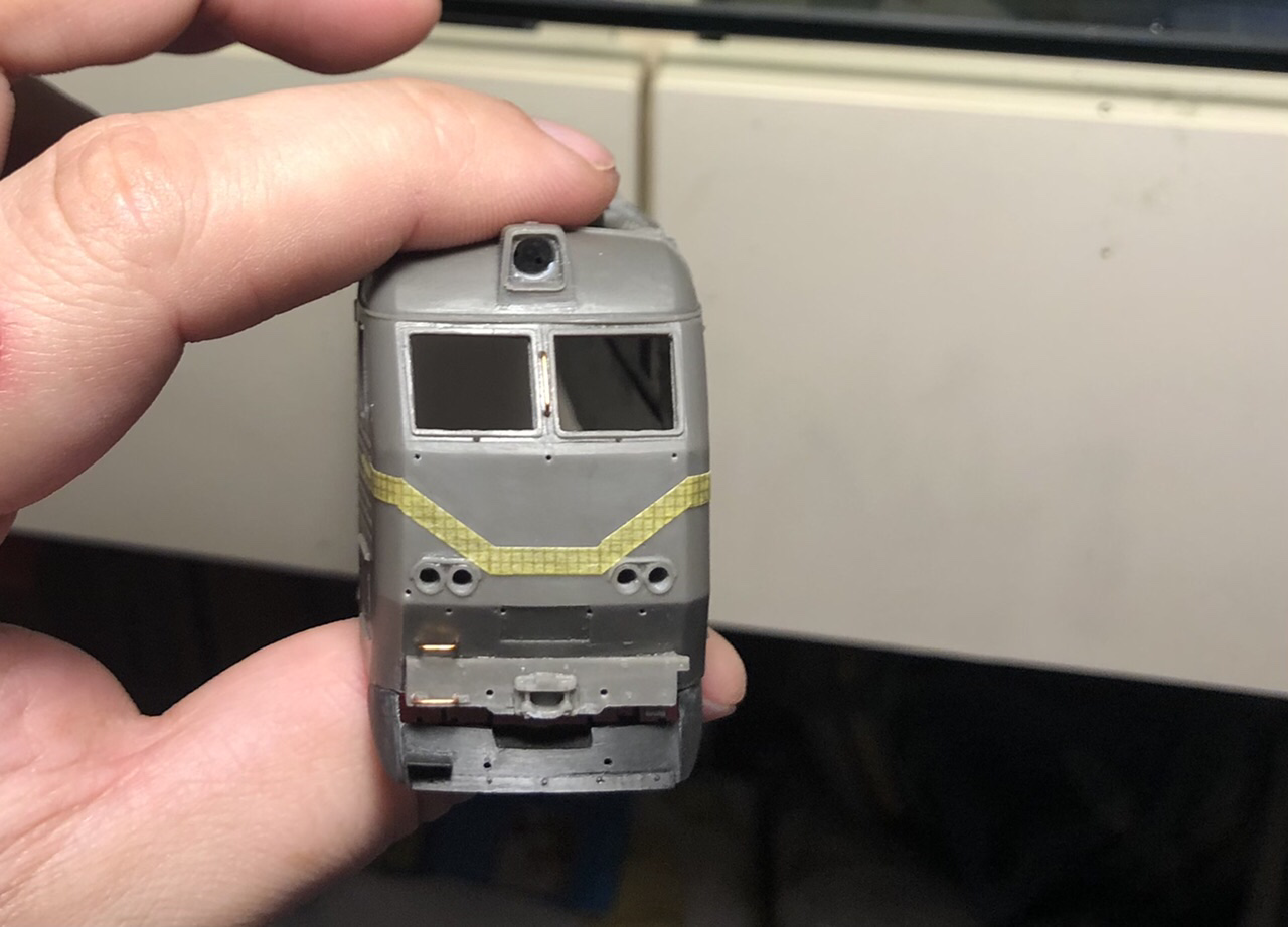

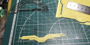

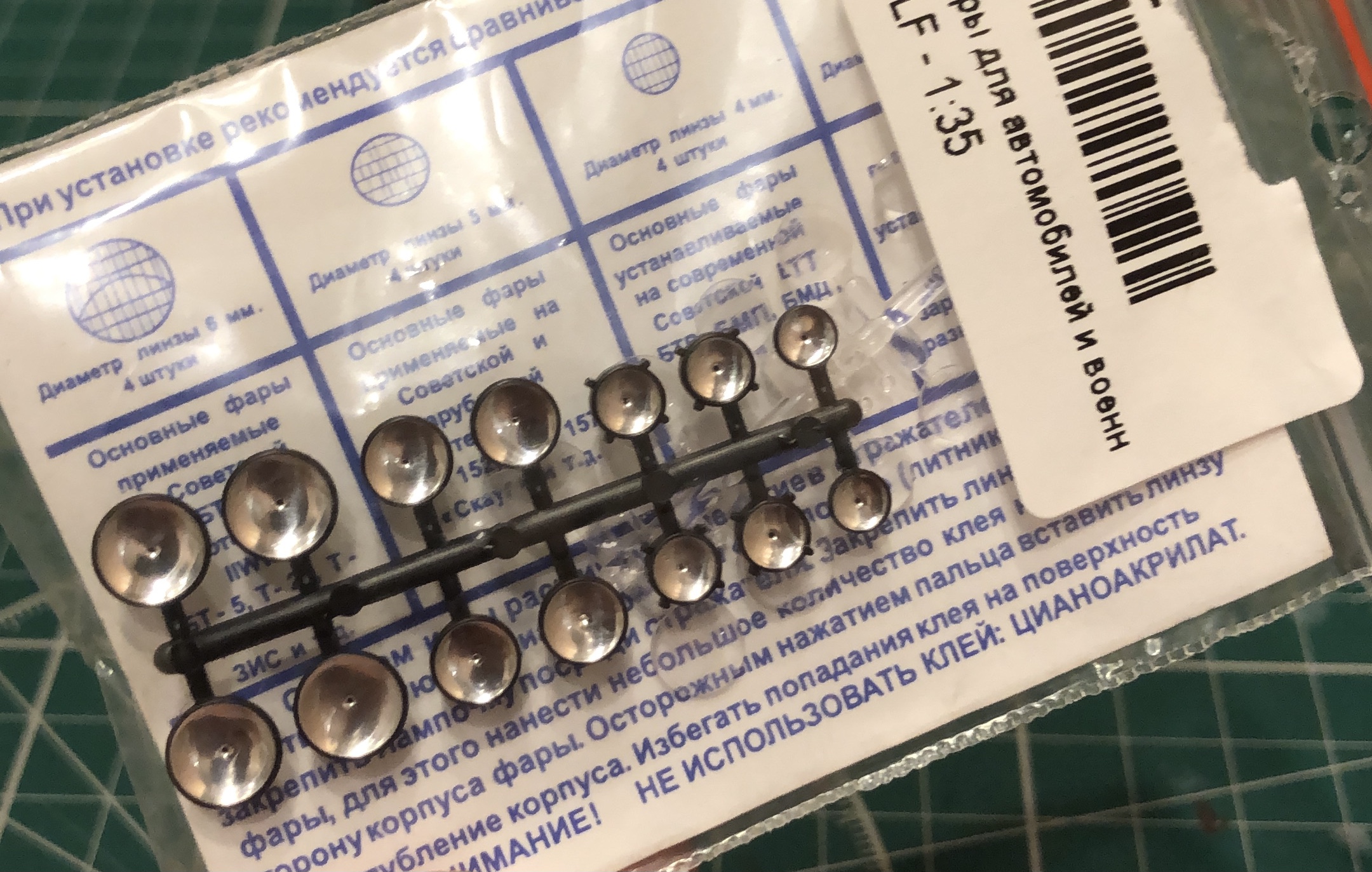

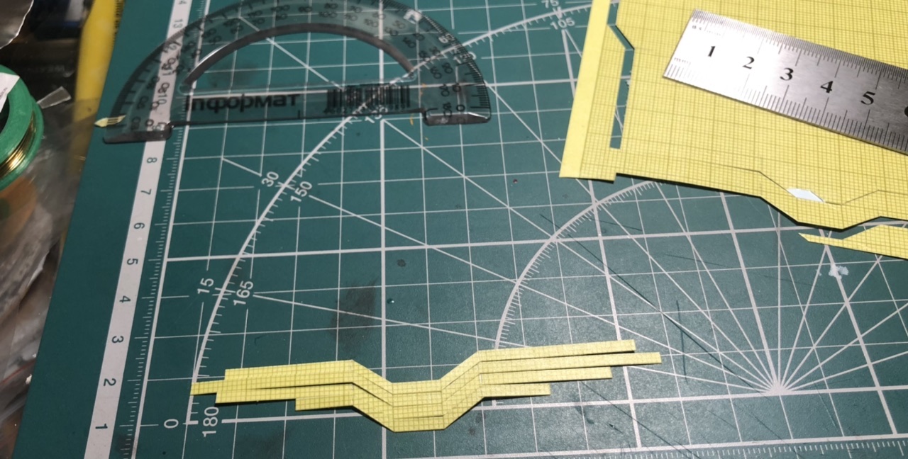

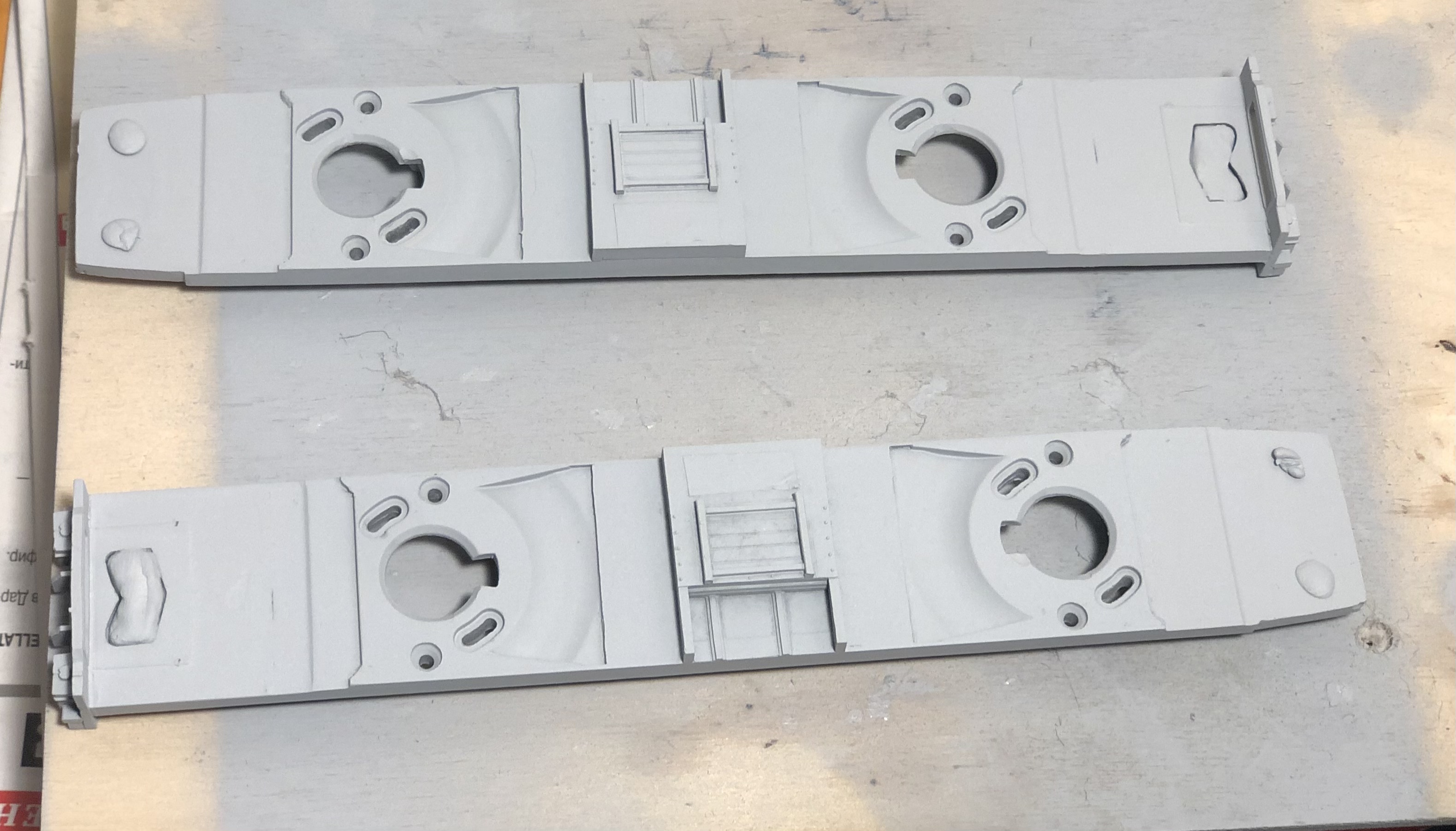

Припаял к светодиодам провода, на буферные фонари сделал шинки из металлических пластинок от фототравления, как у Сергея. В прожектор подошел отражатель от фар авто от фирмы Elf. Вырезал маски птичек на морды электровоза.. искупал оставшуюся мелочевку и кузова в фэйри и загрунтовал. Кузова пошли небольшой шагренью.., грунт использовал мотип, предварительно слив его с балона, грунтовал аэрографом, но что то пошло не так... пришлось подшкурить и завтра загрунтую их повторно из баллона

prcmoskva писав:... Кузова пошли небольшой шагренью.., грунт использовал мотип, предварительно слив его с балона, грунтовал аэрографом, но что то пошло не так... пришлось подшкурить ...
Вот доставучая проблема :evil: , почему такое происходит :?: :evil: , не понимаю.
У меня тоже самое было, и не один раз, но я использую TAMIYA primer через аэрограф... почему получается шагрень?, что не так?- консистенция? или давление? или температура грунта? или ещё что? :evil: , я так и не понял :cry: ...
Повідомлень: 1051
Has thanked: 980 times
Been thanked: 1729 times
Re: Сборка кита ЧС7 от Сергея Хоменко
Учитывая мой немногочисленный, но всё же опыт, проблем шагрени может быть много:
1. Густая краска. Комками собирается на игле, и не удержавшись на ней, срывается и садится на модели бугорком.
2. Некачественные лакокрасочные материалы (или же, что самое обидное, хорошая химия, которая пересохла со временем и в составе появились сгустки).
3. Повреждённые сопло и/или игла аэрографа.
4. Большое расстояние до объекта покраски. Сушит краску на лету, и она ложится подсохшими микроскопическими комками. Нормальное должно подбираться опытным путём с каждой конкретной химией.
5. Высокое давление воздуха из аэра. То же самое следствие.
6. Высокая температура в помещении. Тоже сушит краску на лету.
Повідомлень: 1051
Вычислить проблему из такого списка сразу получается далеко не всегда. Сначала в нормальном не жарком, не холодном помещении попробовать сменить настройки: давление, расстояние. Если при этом проблема не ушла, остаётся используемая химия и повреждённость наконечника аэра.

В моем случае грешу на аэрограф.. , решил старым покрасить, хотя и поменял иглу, да и опыт еще.., ни разу с баллона краску не сливал и не красил с аэра, всегда использовал или готовый грунт под аэр или с баллона грунтовал.. причем мелкие детали хорошо загрунтовались, не считая первых, пока не разбавил грунт. Теперь только из баллона грунтовать буду, что б не экспериментировать)

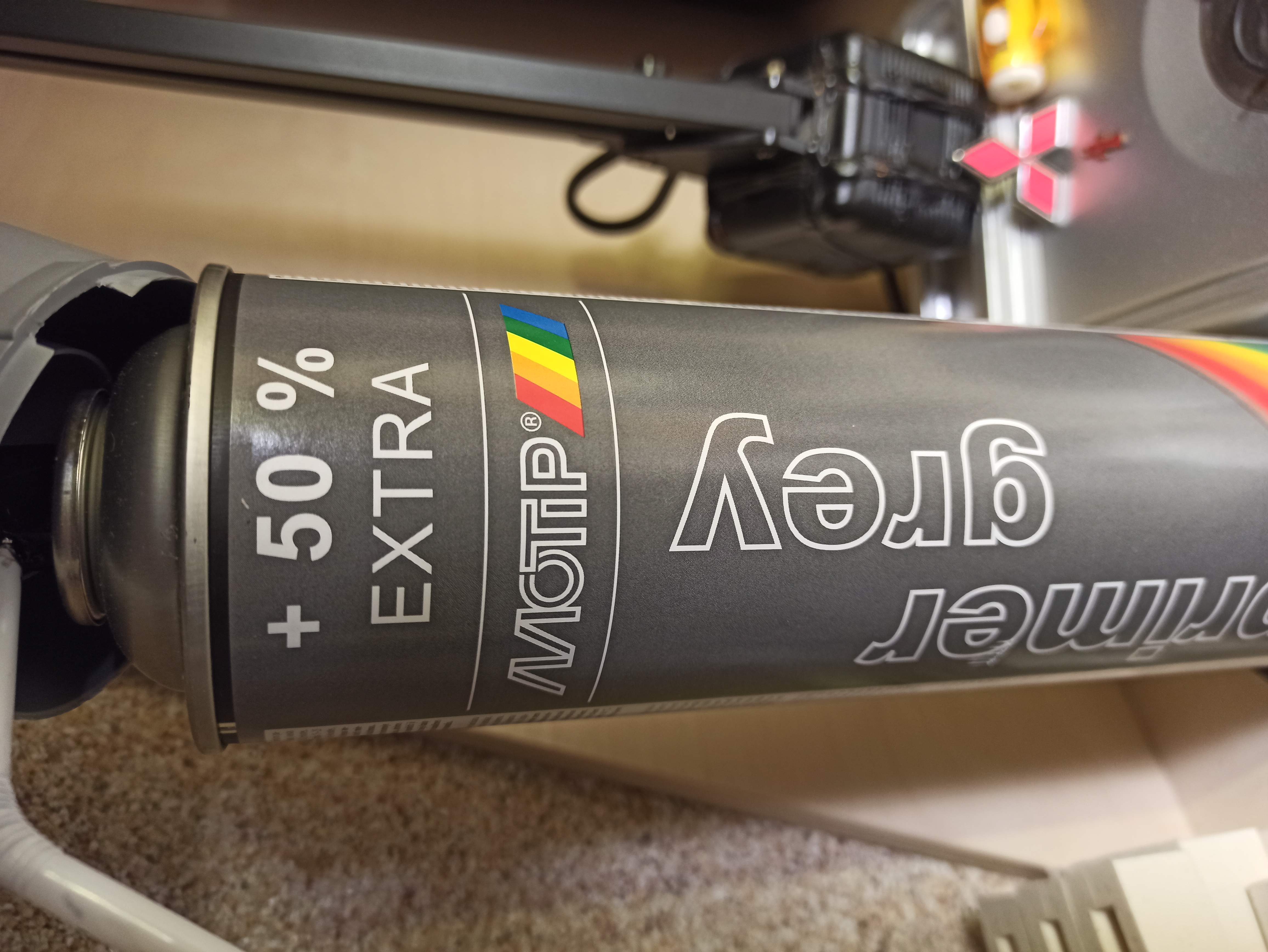

Выяснилась причина шагрени! Сергею позвонил рассказал, попросил прислать фото грунта... и вот те раз.. я слил не тот грунт... первым я купил грунт, который на фото, Сергей сразу сказал это корявый, бери другой. Взял другой, поставил рядом с первым и когда пошел сливать, взял естественно первый...
Не берите такой грунт)
Повідомлень: 6397
Has thanked: 1610 times
Been thanked: 3534 times
У меня тоже подобный грунт Мотип.И тоже говно.Правда я его не сливал
с баллона.Не понравилось еще тем, что он снялся вместе с малярным скотчем. :?

А правильная грунтовка вот...отлично ложится и хорошо держится.

prcmoskva писав:Не берите такой грунт)
Stinky писав:У меня тоже подобный грунт Мотип.И тоже г...
Xoma писав:А правильная грунтовка вот...
Степан, Денис, Серж, спасибо за информацию!
Пребывал в полной уверенности, что продукция MOTIP всегда достойного качества.
Оказалось що не завжди .теж був такий грунт та ще взяв балон лака і балон краски все МОТІР- оказалось гов,,, - викинув нафіг і грунт і краску і лак.

Зря вы так. Этот грунт " экстра" посоветовал мне известный мастер везеринга и сборки Владимир Попов. И действительно - тот грунт , что "epoxi" для наших дел не годится, а "extra" отличный грунт.
Xoma » 12 минут назад
Можливо Ваш грунт попався з нормальної партії. До речі на тих балонах що були в мене напис "extra". але вони відрізнялисяся від того балона що на Вашому фото. Написи чорні на жовтому фоні. Коротше така сама лажа в мене була з автокраскою "МІРА" . Завжди було все нормально ,а тут задули капот ,потім крила з бампером ,а вранці побачив повну "жо.." Коротше якість сучасних товарів з кожним роком все гірше. Напевно щоб люди частіше купували й збагачували виробників. Видно навчились в Китаю.

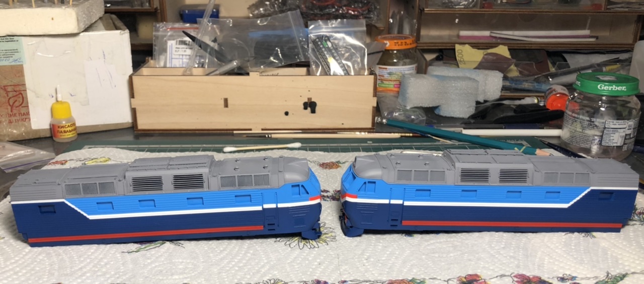

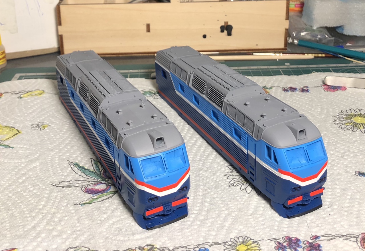

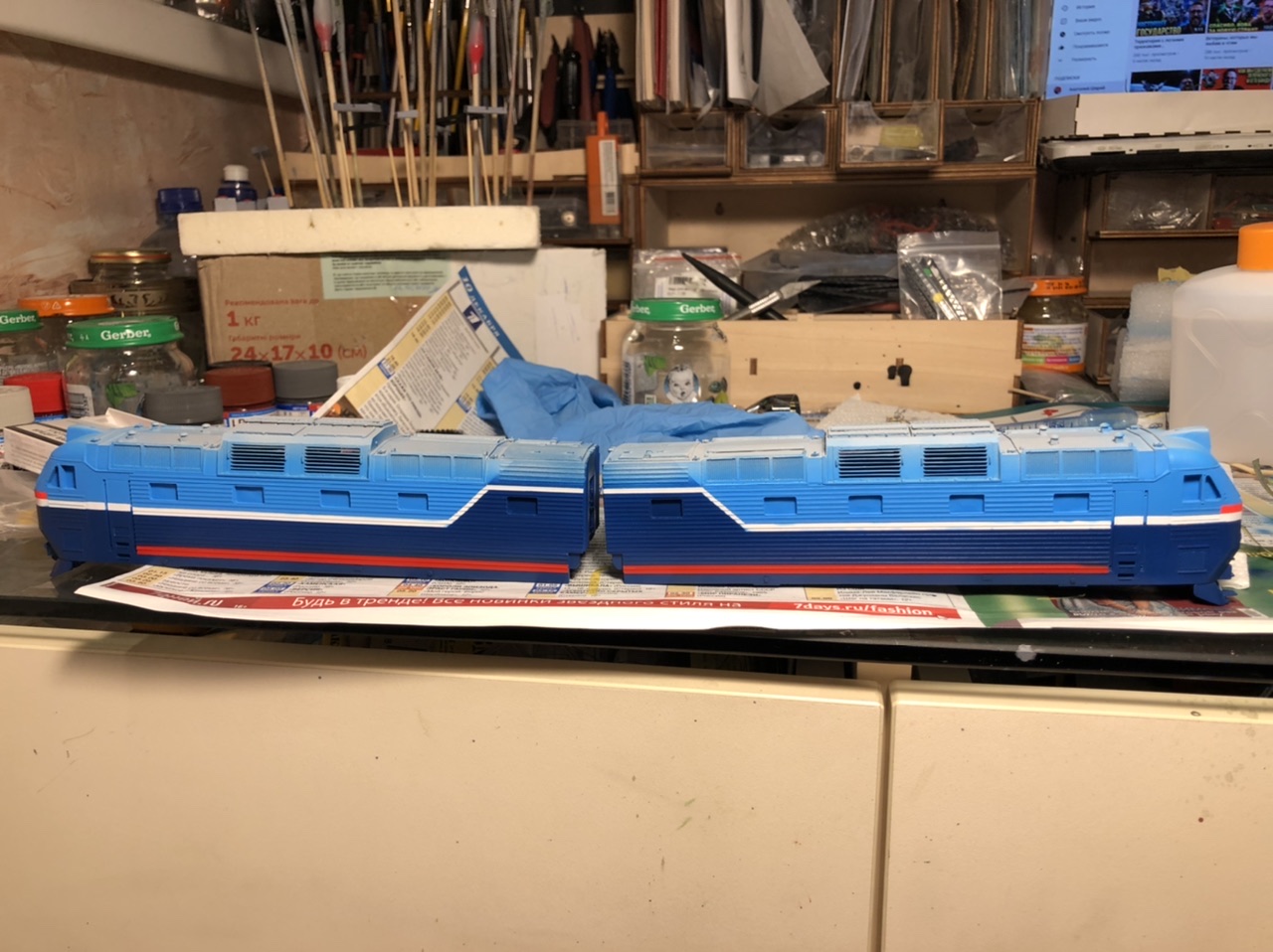

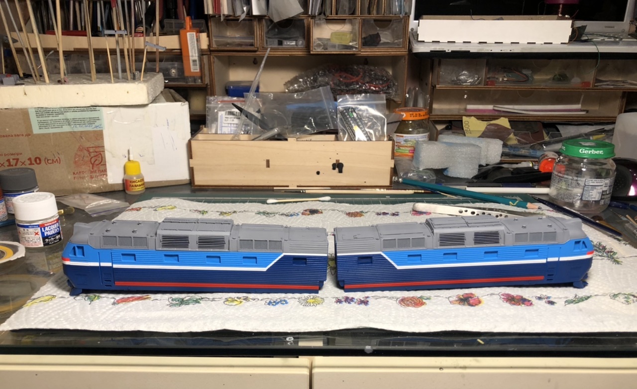

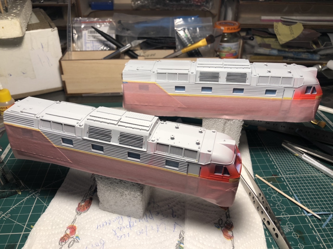

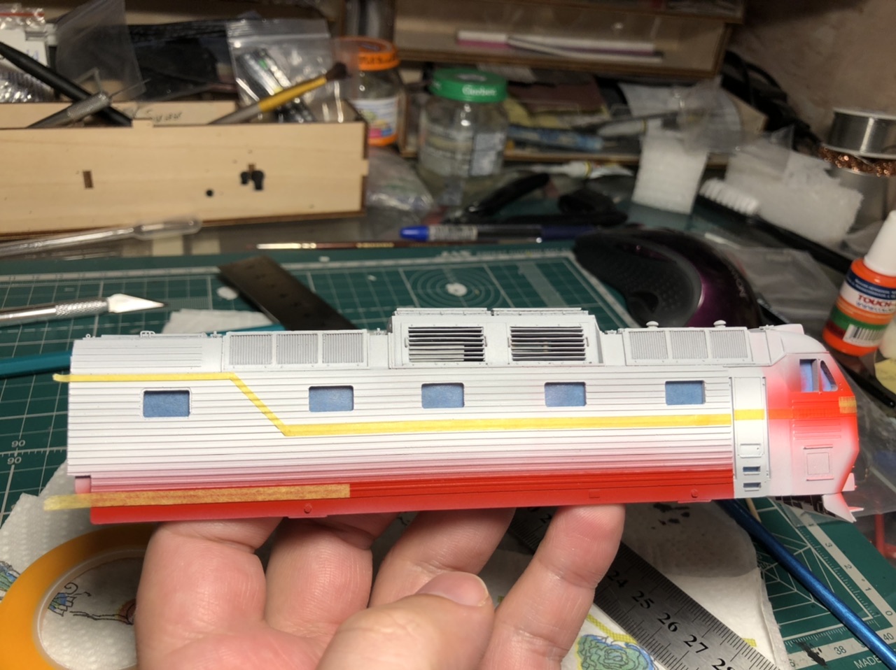

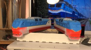

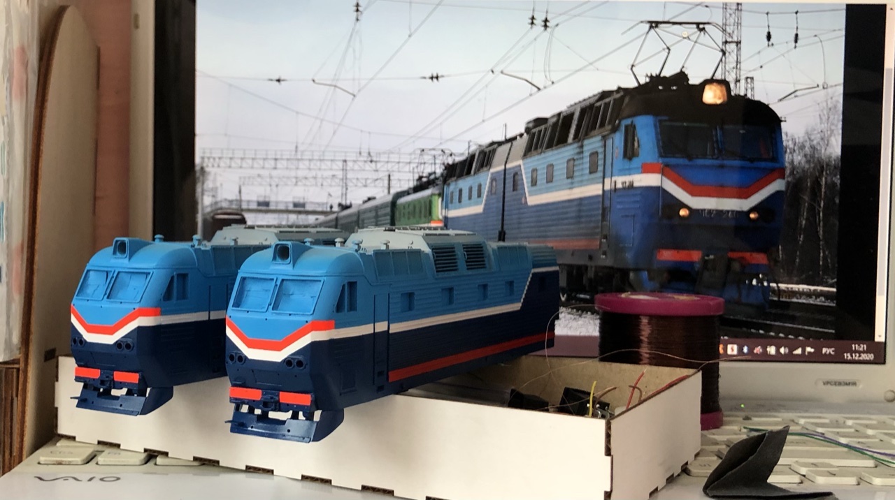

Всем привет, начались молярные работы..
Покрасил мелочевку и перешел к кузову. Решил сначала нижние красные полосы покрасить, но зря, надо было оставлять на конец их, там синий цвет получился более темный чем на кузове.., но вроде бы все равно все ок.
Далее белый цвет и маски, потом флюр и маски, потом светло голубой и маски, и, наконец темно синий. Подпылов много, далее их подкраска и перейду к крыше..
крашу тамиевской краской LP и ганза, тоже на основе нитры..
Цвета немного темнее чем должны быть, но мне нравится..
Повідомлення prcmoskva »

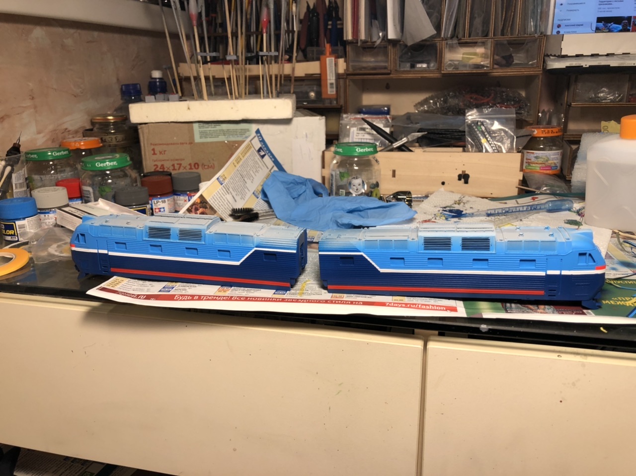

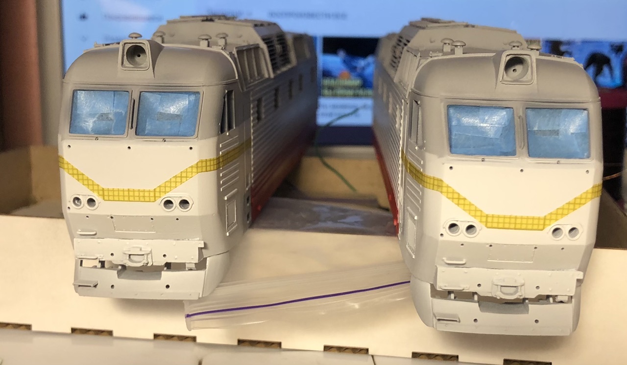

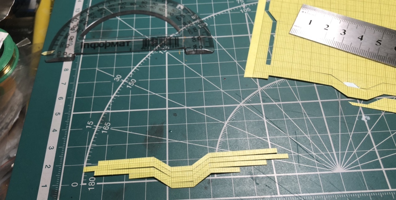

Исправил косяки, что то аэрографом подкрашивал, предварительно наклеив маски (может я зря так все расписываю?... все и так все знают наверное..), что то кисточкой, что то, в труднодоступных местах, осталось не тронутым.
Покрасил крышу.
Итог мне нравится, доволен, хоть небольшие косячки есть..
