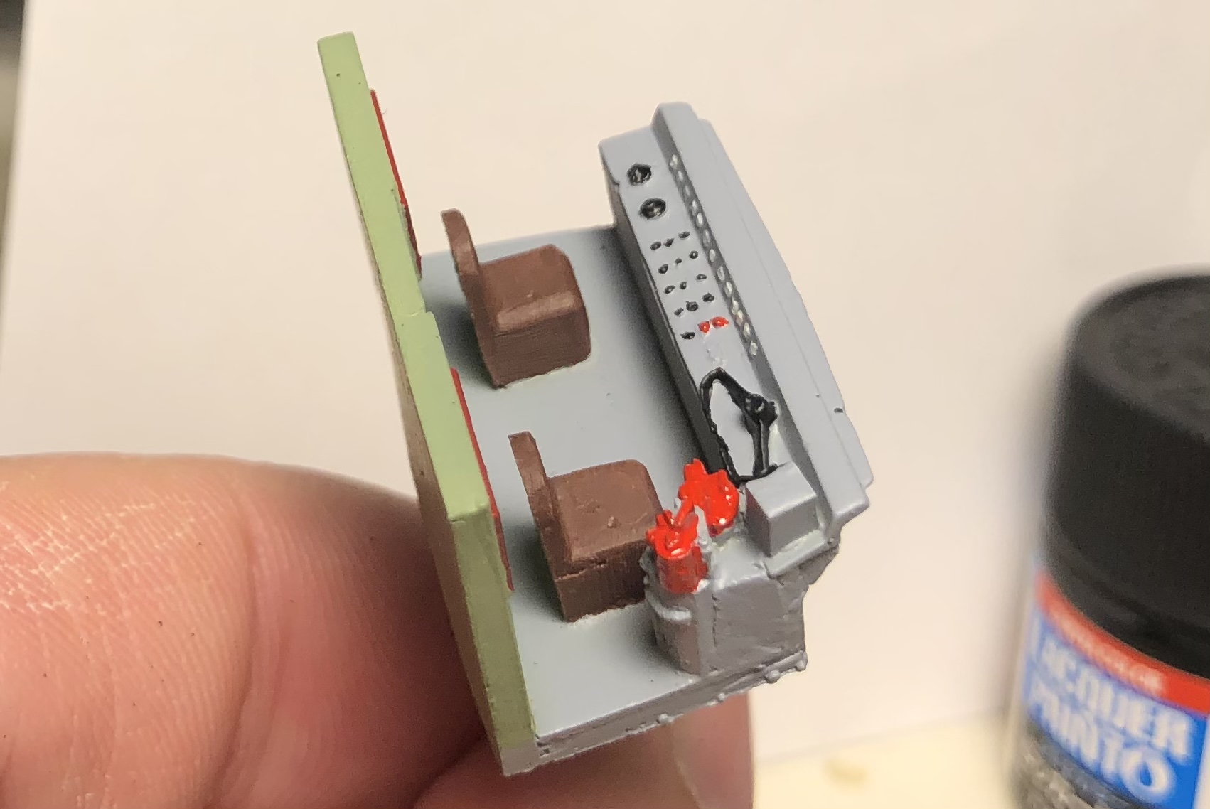

Re: Сборка кита ЧС7 от Сергея Хоменко
Всем привет! На данный момент загрунтовал металлические рамы, загрунтовал и покрасил боковины имитаций экипажной части, а так же кабины машинистов. Нанес так же смывку, осталось покрыть лаком..

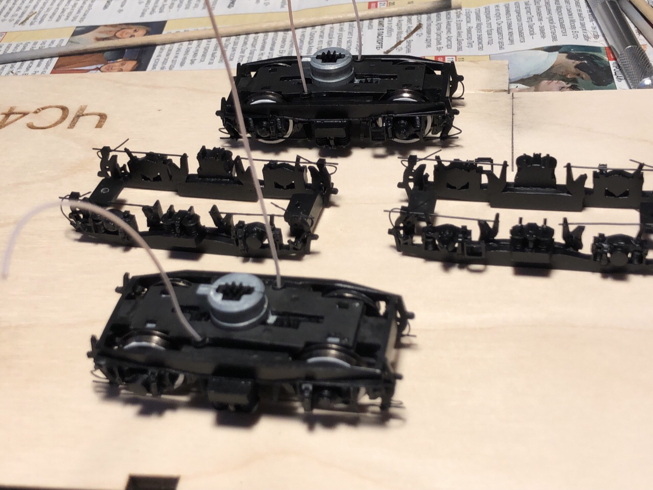

И так еще немного процесса..
На имитациях экипажной части желтым подкрасил сетки, покрасил рамы телег, рамы локомотива снизу черным, сзади синим и покрыл сатиновым (полуматовым) лаком. Номер для локомотива выбрал ЧС7-240
Далее начал собирать телеги, естественно, все как рассказывал и показывал Сергей. Были переделаны токосъемы, перепаяны провода на них и на двигателе. Далее собраны телеги и примерены к рамам.. Ну и собрал ходовки, подключил все провода, первая секция поехала отлично, со второй возникли небольшие проблемы, назад ехала хорошо, а вперед со скрипом. Сергей сразу указал на проблему, разобрал телеги перебрал, все заработало на ура!
Видео не получается вставить, поэтому ссылку на ютюб добавлю: https://youtu.be/MNjwF_H2Bcc
Пока все, продолжу после выходных..

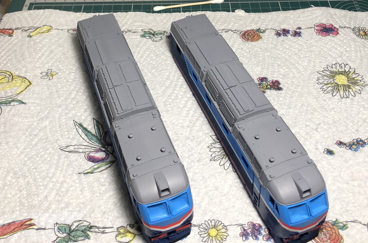

Совсем немножко но трудоемкой, как по мне. работы было проделано..
Припаял к светодиодам провода, на буферные фонари сделал шинки из металлических пластинок от фототравления, как у Сергея. В прожектор подошел отражатель от фар авто от фирмы Elf. Вырезал маски птичек на морды электровоза.. искупал оставшуюся мелочевку и кузова в фэйри и загрунтовал. Кузова пошли небольшой шагренью.., грунт использовал мотип, предварительно слив его с балона, грунтовал аэрографом, но что то пошло не так... пришлось подшкурить и завтра загрунтую их повторно из баллона
Вот доставучая проблемаprcmoskva писав:... Кузова пошли небольшой шагренью.., грунт использовал мотип, предварительно слив его с балона, грунтовал аэрографом, но что то пошло не так... пришлось подшкурить ...
У меня тоже самое было, и не один раз, но я использую TAMIYA primer через аэрограф... почему получается шагрень?, что не так?- консистенция? или давление? или температура грунта? или ещё что?
Учитывая мой немногочисленный, но всё же опыт, проблем шагрени может быть много:
1. Густая краска. Комками собирается на игле, и не удержавшись на ней, срывается и садится на модели бугорком.
2. Некачественные лакокрасочные материалы (или же, что самое обидное, хорошая химия, которая пересохла со временем и в составе появились сгустки).
3. Повреждённые сопло и/или игла аэрографа.
4. Большое расстояние до объекта покраски. Сушит краску на лету, и она ложится подсохшими микроскопическими комками. Нормальное должно подбираться опытным путём с каждой конкретной химией.
5. Высокое давление воздуха из аэра. То же самое следствие.
6. Высокая температура в помещении. Тоже сушит краску на лету.
Вычислить проблему из такого списка сразу получается далеко не всегда. Сначала в нормальном не жарком, не холодном помещении попробовать сменить настройки: давление, расстояние. Если при этом проблема не ушла, остаётся используемая химия и повреждённость наконечника аэра.
В моем случае грешу на аэрограф.. , решил старым покрасить, хотя и поменял иглу, да и опыт еще.., ни разу с баллона краску не сливал и не красил с аэра, всегда использовал или готовый грунт под аэр или с баллона грунтовал.. причем мелкие детали хорошо загрунтовались, не считая первых, пока не разбавил грунт. Теперь только из баллона грунтовать буду, что б не экспериментировать)
Выяснилась причина шагрени! Сергею позвонил рассказал, попросил прислать фото грунта... и вот те раз.. я слил не тот грунт... первым я купил грунт, который на фото, Сергей сразу сказал это корявый, бери другой. Взял другой, поставил рядом с первым и когда пошел сливать, взял естественно первый...
Не берите такой грунт)
У меня тоже подобный грунт Мотип.И тоже говно.Правда я его не сливал
с баллона.Не понравилось еще тем, что он снялся вместе с малярным скотчем.
Молодец Стёпа! Ты отлично усваиваешь уроки дистанционного обучения. Идёшь уверенными шагами.
А правильная грунтовка вот...отлично ложится и хорошо держится.
Оказалось що не завжди .теж був такий грунт та ще взяв балон лака і балон краски все МОТІР- оказалось гов,,, - викинув нафіг і грунт і краску і лак.Пребывал в полной уверенности, что продукция MOTIP всегда достойного качества.
Зря вы так. Этот грунт " экстра" посоветовал мне известный мастер везеринга и сборки Владимир Попов. И действительно - тот грунт , что "epoxi" для наших дел не годится, а "extra" отличный грунт.
Можливо Ваш грунт попався з нормальної партії. До речі на тих балонах що були в мене напис "extra". але вони відрізнялисяся від того балона що на Вашому фото. Написи чорні на жовтому фоні. Коротше така сама лажа в мене була з автокраскою "МІРА" . Завжди було все нормально ,а тут задули капот ,потім крила з бампером ,а вранці побачив повну "жо.." Коротше якість сучасних товарів з кожним роком все гірше. Напевно щоб люди частіше купували й збагачували виробників. Видно навчились в Китаю.Xoma » 12 минут назад
