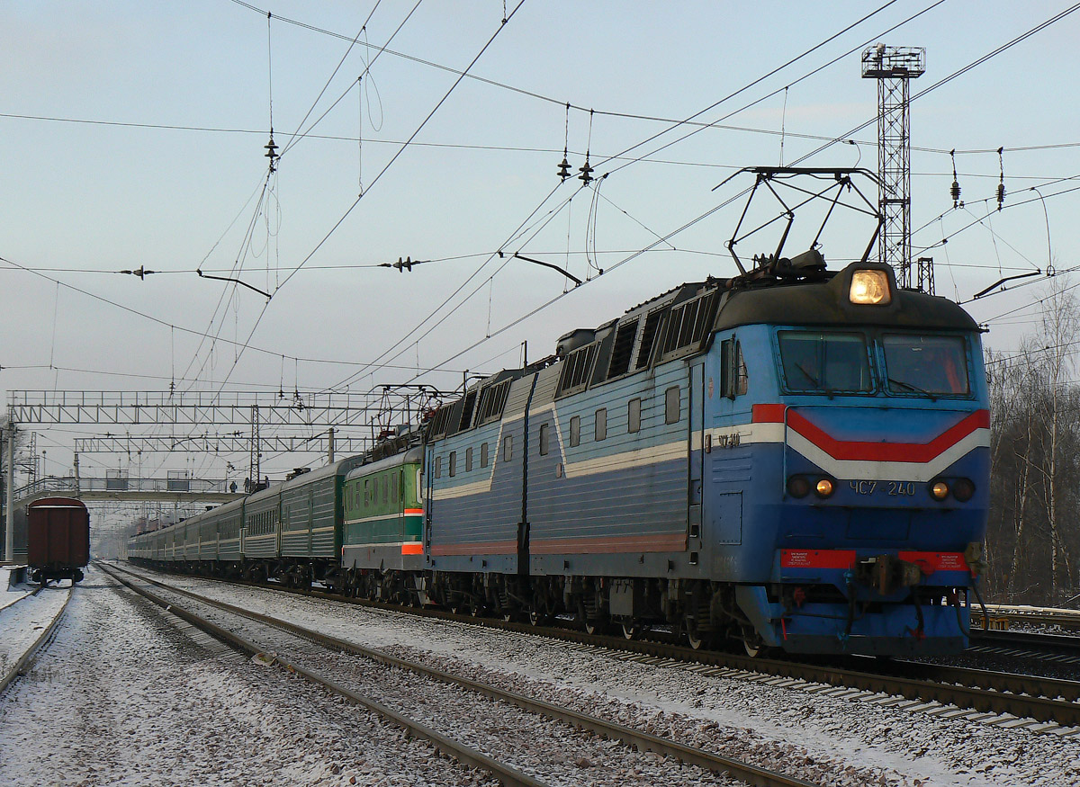

И так еще немного процесса..
На имитациях экипажной части желтым подкрасил сетки, покрасил рамы телег, рамы локомотива снизу черным, сзади синим и покрыл сатиновым (полуматовым) лаком. Номер для локомотива выбрал ЧС7-240
Далее начал собирать телеги, естественно, все как рассказывал и показывал Сергей. Были переделаны токосъемы, перепаяны провода на них и на двигателе. Далее собраны телеги и примерены к рамам.. Ну и собрал ходовки, подключил все провода, первая секция поехала отлично, со второй возникли небольшие проблемы, назад ехала хорошо, а вперед со скрипом. Сергей сразу указал на проблему, разобрал телеги перебрал, все заработало на ура!
