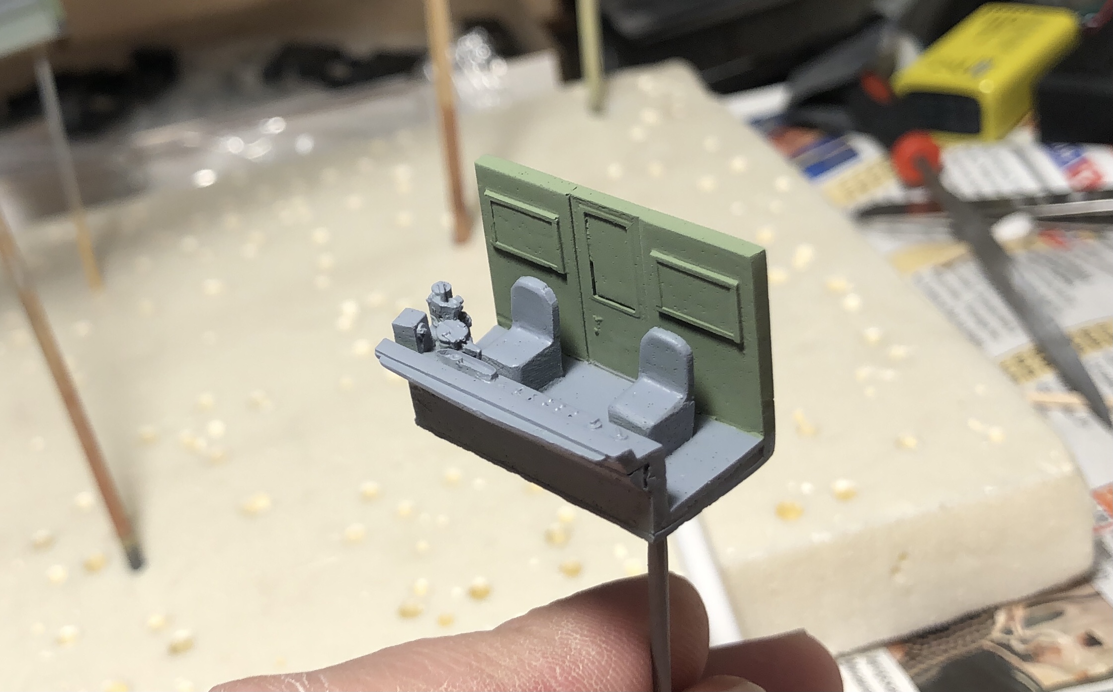

Всем привет! На данный момент загрунтовал металлические рамы, загрунтовал и покрасил боковины имитаций экипажной части, а так же кабины машинистов. Нанес так же смывку, осталось покрыть лаком..

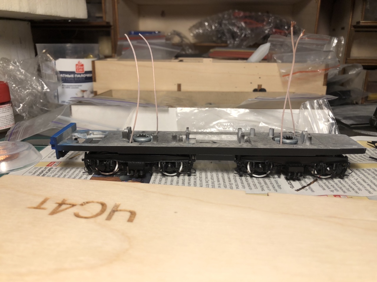

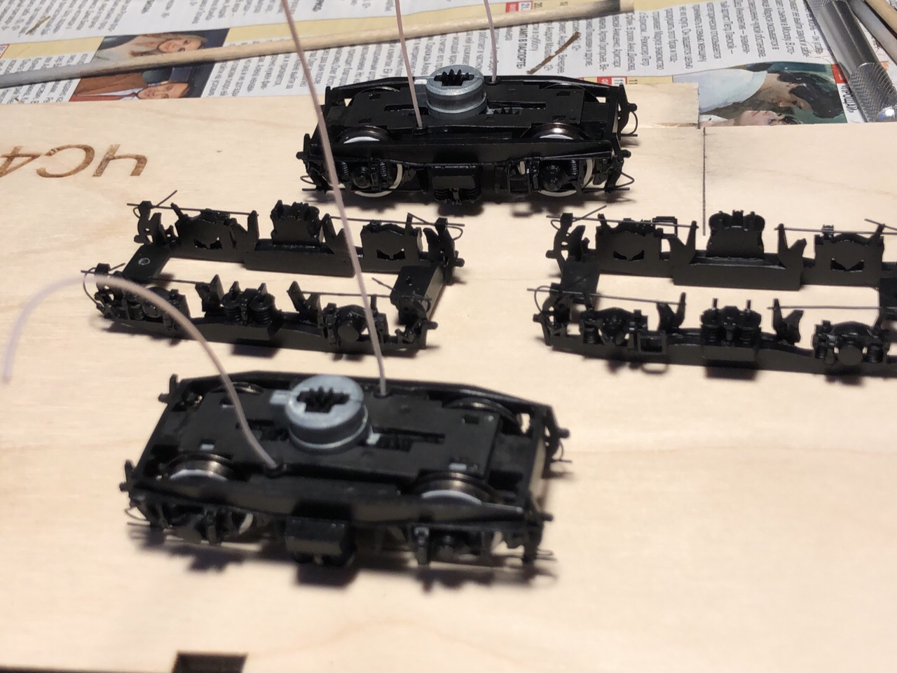

И так еще немного процесса..
На имитациях экипажной части желтым подкрасил сетки, покрасил рамы телег, рамы локомотива снизу черным, сзади синим и покрыл сатиновым (полуматовым) лаком. Номер для локомотива выбрал ЧС7-240
Далее начал собирать телеги, естественно, все как рассказывал и показывал Сергей. Были переделаны токосъемы, перепаяны провода на них и на двигателе. Далее собраны телеги и примерены к рамам.. Ну и собрал ходовки, подключил все провода, первая секция поехала отлично, со второй возникли небольшие проблемы, назад ехала хорошо, а вперед со скрипом. Сергей сразу указал на проблему, разобрал телеги перебрал, все заработало на ура!
Видео не получается вставить, поэтому ссылку на ютюб добавлю: https://youtu.be/MNjwF_H2Bcc
Пока все, продолжу после выходных..

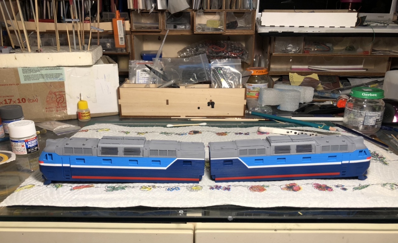

Всем привет, начались молярные работы..
Покрасил мелочевку и перешел к кузову. Решил сначала нижние красные полосы покрасить, но зря, надо было оставлять на конец их, там синий цвет получился более темный чем на кузове.., но вроде бы все равно все ок.
Далее белый цвет и маски, потом флюр и маски, потом светло голубой и маски, и, наконец темно синий. Подпылов много, далее их подкраска и перейду к крыше..
крашу тамиевской краской LP и ганза, тоже на основе нитры..
Цвета немного темнее чем должны быть, но мне нравится..

Исправил косяки, что то аэрографом подкрашивал, предварительно наклеив маски (может я зря так все расписываю?... все и так все знают наверное..), что то кисточкой, что то, в труднодоступных местах, осталось не тронутым.
Покрасил крышу.
Итог мне нравится, доволен, хоть небольшие косячки есть..
