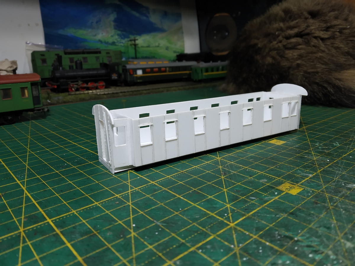

Полістирол 0,5.
Хотілося б полістирол товстіше, але ним не обгорнути шаблон и буде важко надати остаточну форму. Шкарлупу обрізав на шаблоні. Шпангоути-формери фіксують необхідній профіль і додають міцності. Вклеїв тільки на торцях, але можна і всередині розкинути, якщо є потреба у підсиленні.
Але саме ця версія виготовлення виникла випадково. Починав робити оснастку зовсім для іншої технології, яку спробую при нагоді і звітую товариству, якщо вийде щось путнє...
P.S. В чайнику не кип'ятив. Опускав в гарячу воду одразу після кипіння.
