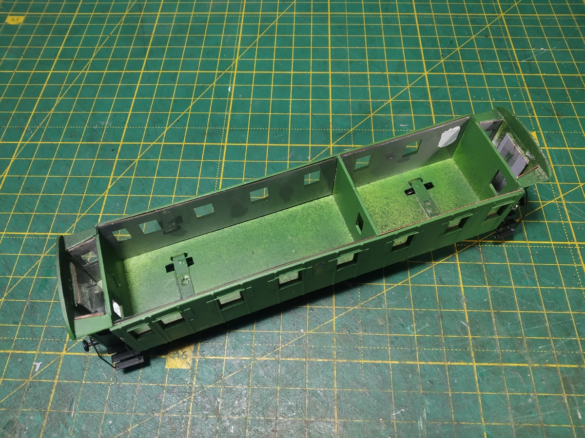

Повідомлень: 3432
Has thanked: 2339 times
Been thanked: 4506 times
Re: Будуємо вагони вітчизняної залізниці
Салон ще не робив тому, що наразі невідоме кінцеве призначення - звичайний вагон у мене або штабний дивізіону бепо у товариша.
Звіт дуже попередній. Фінальні фото и відео будуть на макеті. Колись... :roll:
