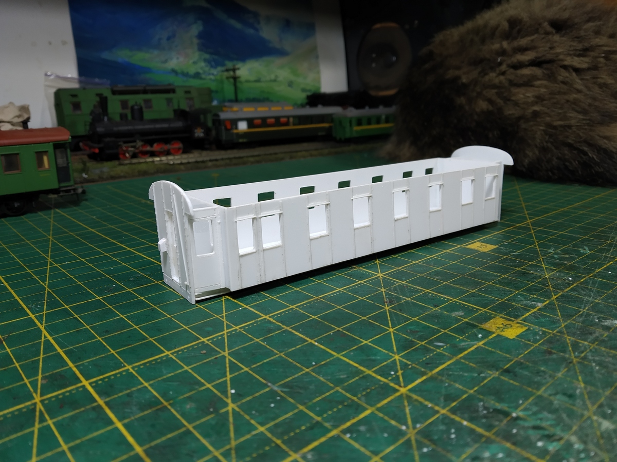

Re: Будуємо вагони вітчизняної залізниці
Інформація з
viewtopic.php?p=53664#p53664 та viewtopic.php?p=55879#p55879
спонукала взяти невеличку паузу і зробити щось собі. Тим більше, що цей вагон дуже давно був в планах, але якось не складалося.
Зараз теж не дуже складається, але колись вагон буде...

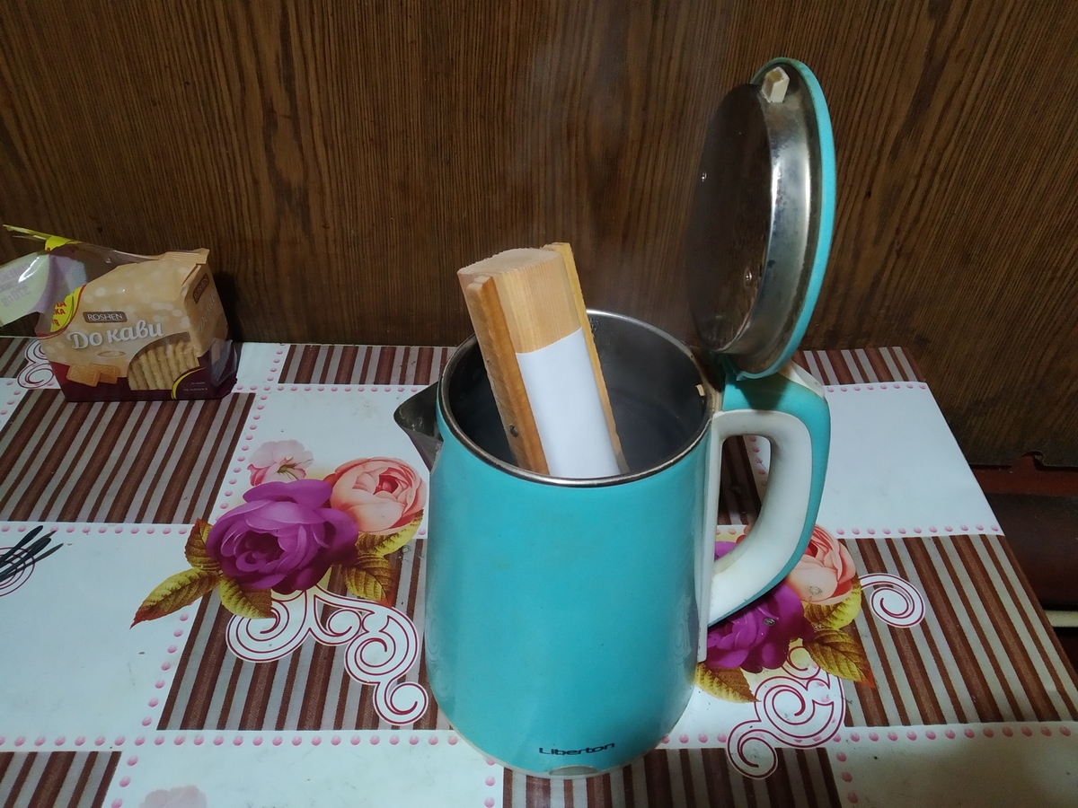

класс! А як ви вигнули дах так? У мене було без варіантів. Я з довгих смужок зклеював дах вагона. По скатам для дощу орієнтувався на цю модель, вона наче не суперечить фото
Приєднуюсь до запитання, якось безсоромно рівно вийшло. Якийсь таємний новаторский винахід?
Майфайний дашок вийшов!
Хтів бись ім спитаться - як то сі робе?

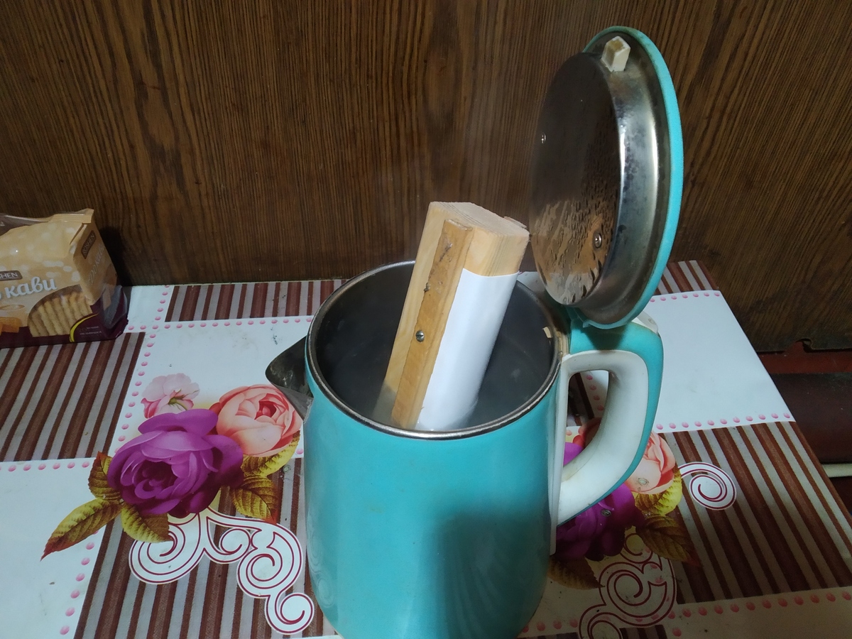

Полістирол 0,5. Хотілося б полістирол товстіше, але ним не обгорнути шаблон и буде важко надати остаточну форму. Шкарлупу обрізав на шаблоні. Шпангоути-формери фіксують необхідній профіль і додають міцності. Вклеїв тільки на торцях, але можна і всередині розкинути, якщо є потреба у підсиленні.
Але саме ця версія виготовлення виникла випадково. Починав робити оснастку зовсім для іншої технології, яку спробую при нагоді і звітую товариству, якщо вийде щось путнє...
P.S. В чайнику не кип'ятив. Опускав в гарячу воду одразу після кипіння.
