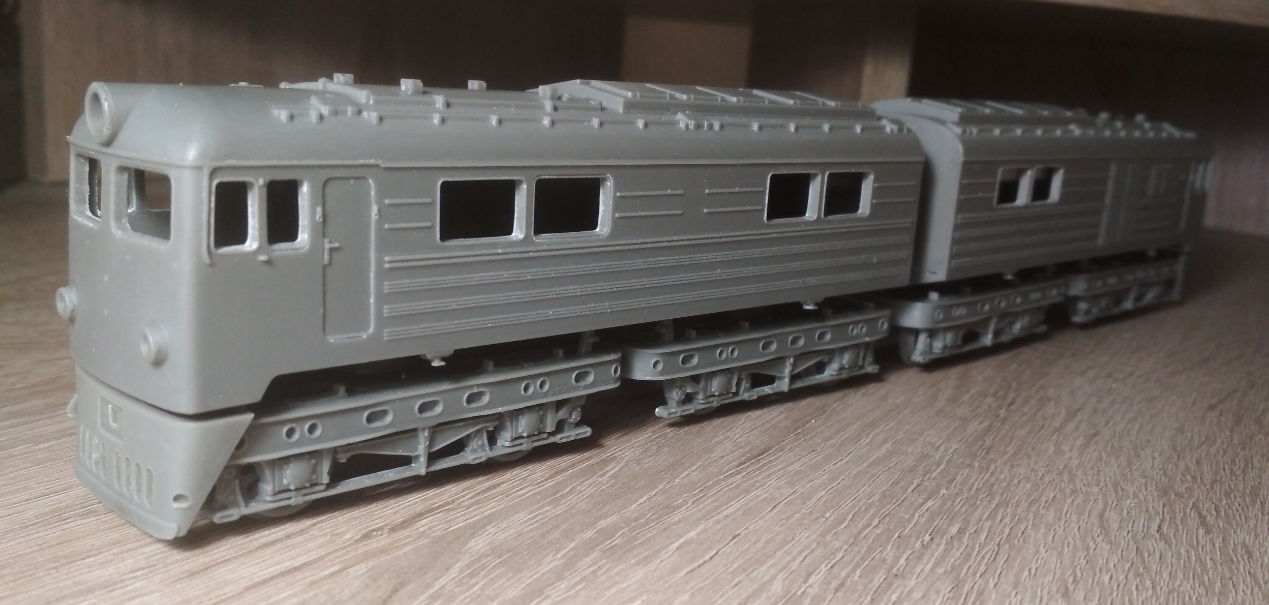

Наступний пацієнт, який з'явився на моєму робочому столі: кіт мегапопулярного та найстарішого нині в експлуатації УЗ електровоза ВЛ8 відомого Вадима Караго. Цю брутальну машину я хочу зробити простою і максимально міцною, наскільки це вийде, бо вона буде ходова.

Щось таке я вже чув, коли ти починав 116-й пиляти. Вибач, не вірю, що буде проста і дубоваLeonid Popov писав: ↑28 лютого 2023, 19:26Цю брутальну машину я хочу зробити простою і максимально міцною

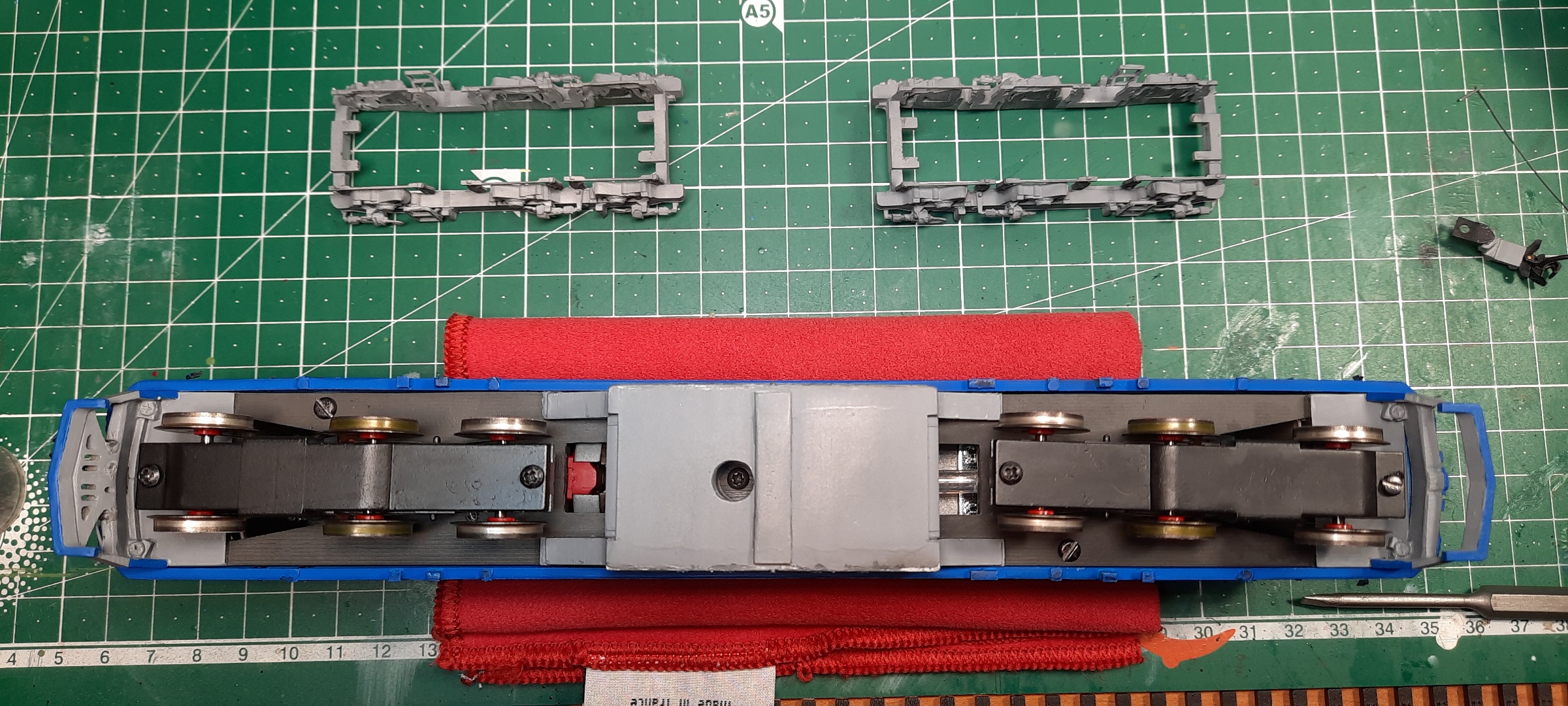

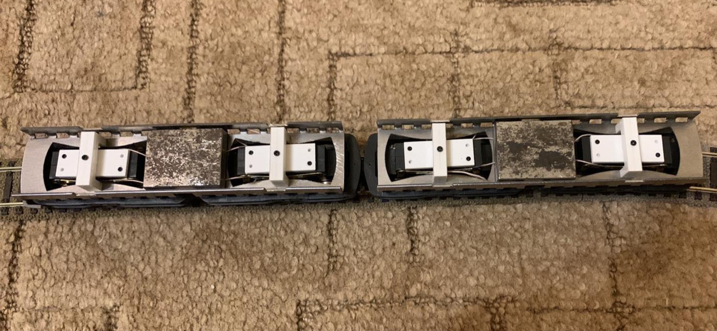

Ходова частина доречі теж фірми SKT (Солошенко/Караго треінз). Дуже проста і без зайвого: двигуни розташовані прямо в редукторах, передача на колеса пряма без "посередників"-карданів. В кожному кузові (не секції, бо ВЛ8 односекційний ДВОКУЗОВНИЙ електровоз, тяга якого передається через всі разом з'єднані шкворнями візки) на цій ходовці по одному моторчику, інші 2 візка немоторні. В мене поки питання нарахунок тяги, бо двигуни маленькі, щоб уміститися в редукторах. Ну, будемо тестувати тягу. У крайньому випадку треба буде ставити ще 2 двигуни, щоб сумарно їх було 4 на моделі.

Ходовка на "випробувальному колі" у Андрія Солошенка))

я такий двигун ставив на 9П. Його вистачає щоб обертати колеса через зцепні дишла та тягти 5 вагонів з двома вісями (більше не пробував, бо немає)

Правильні лобові вікна - це вже радує. А своя ходова - ще більше! Чотири електромотора (навіть досить невеличкі) дозволять тягнути майже повноцінний модельний потяг. Єдина вимога - хоча б по одній обрезиненій колпарі на візок.

Подивимось, може і двух моторів буде достатньо для мого домашнього макету. Є також обрезинені колпари на моторних візках.

Більш ретельно досліджуючи прототип помітив, що деякі машини мають додаткові рессори по центрам боковин візків, а деякі не мають.
Варіант з пружинами - це модернізована версія. Справа в тому, що серійні ВЛ8 мали незадовільні результати після тестів по впливу на колію на швидкостях вищих за 80 км/год. Після такої модернізації, яка проводилася з 1973 по 1985 роки, конструктивну швидкість підняли з 90 до 100 км/год. Тести впливу на колію були задовільні після цього.

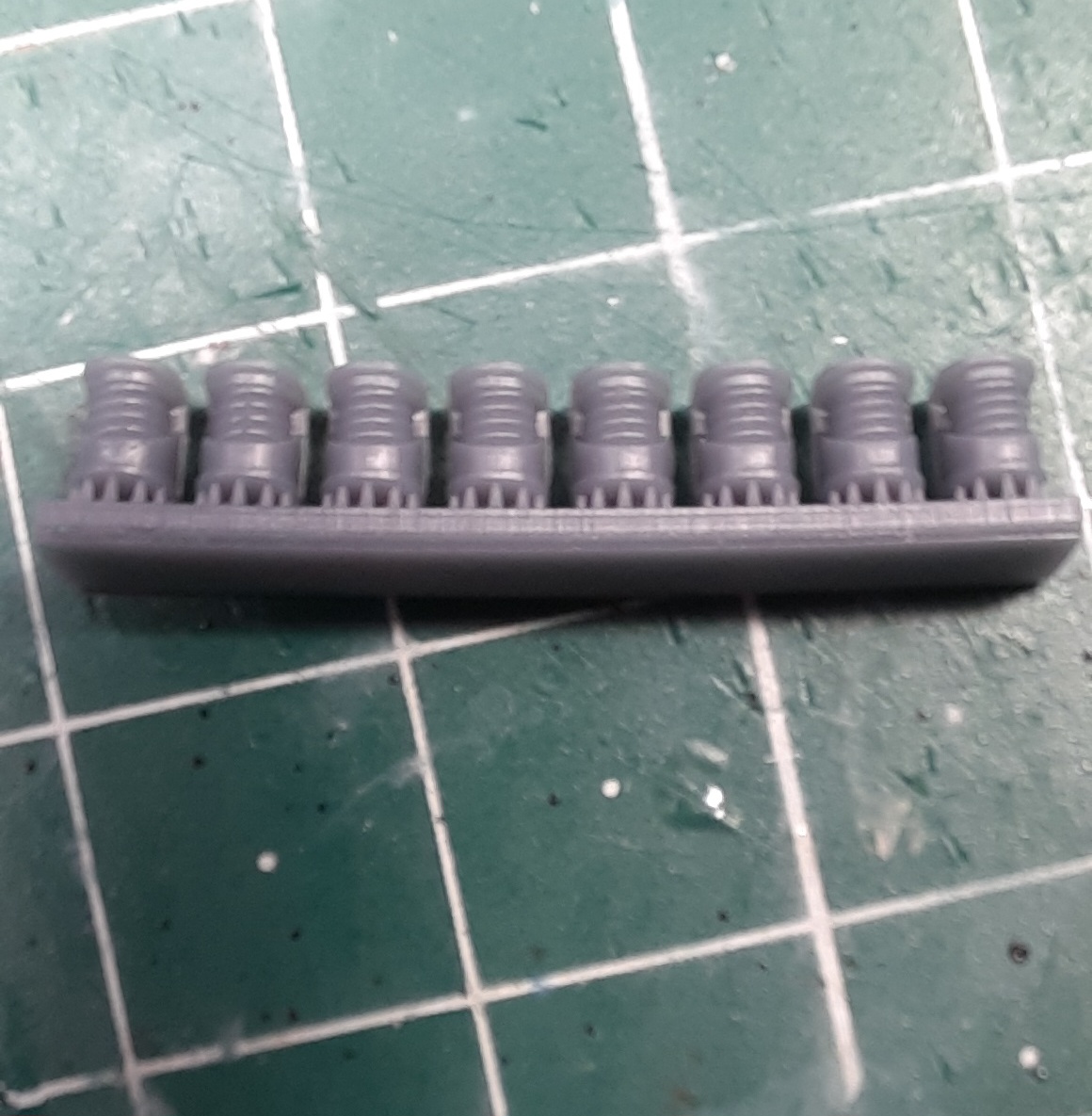

В наборі були стандартні візки без пружин, а більшість машин сучасної епохи їх мають, тому я захотів їх зробити. Звернувшись до товариша, я отримав чудові копійні пружини (3д-друк).
Треба було зробити їх так, щоб вони не відламалися при постійному контакті з руками. Просто клеїти не варіант. Зробив "арматуру" у вигляді штіфтів з 0.5 мм проволоки.

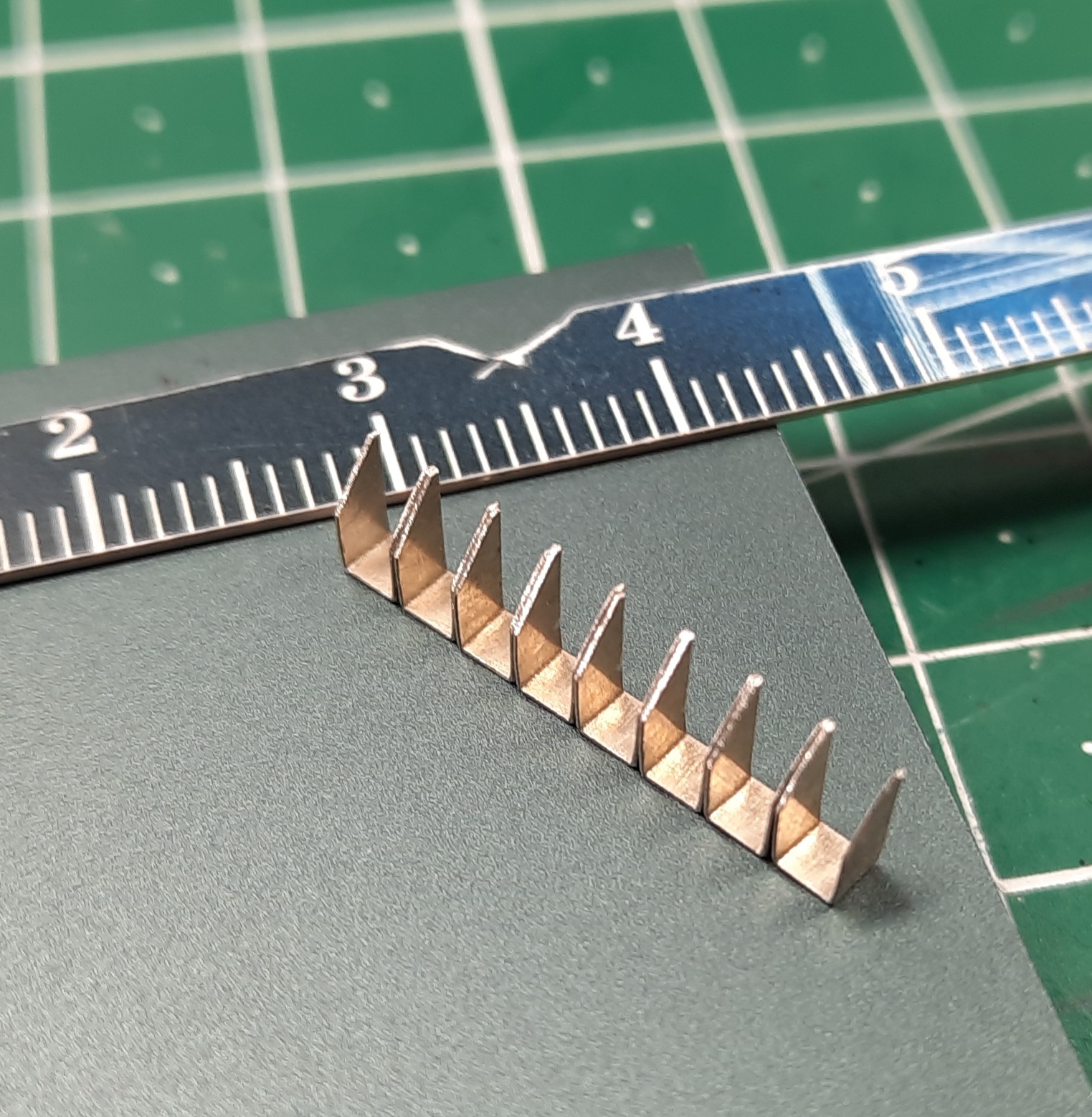

А ще в цій конструкції є "рога" зверху на пружинах. Робити їх на 3д - занадто хрупко. Тому вирішив надати з обрізків травла.

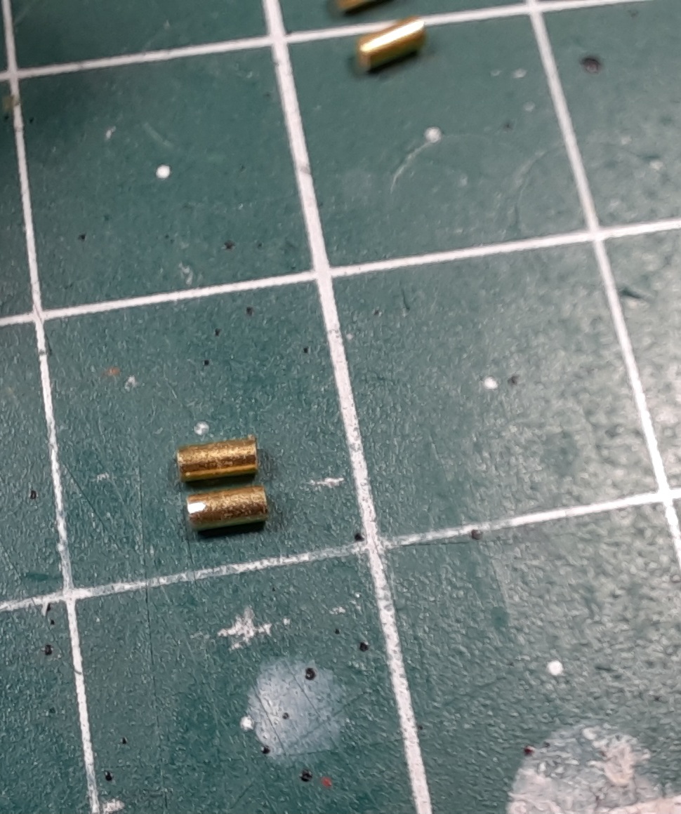

Далі ще проблема: просто на клей не посадиш, бо відламати можна буде дуже просто. Довелося робити "гільзи" з латуні, які вставляються через отвір "рогів" у пружини зверху.
Все це фіксував на гнучкий чорний цианоакрилат фірми АК. Ще для більшої копійності просверлив отвори у самих гільзах.
Міцність конструкції вийшла вищою, ніж я сподівався. На даному етапі задоволений.

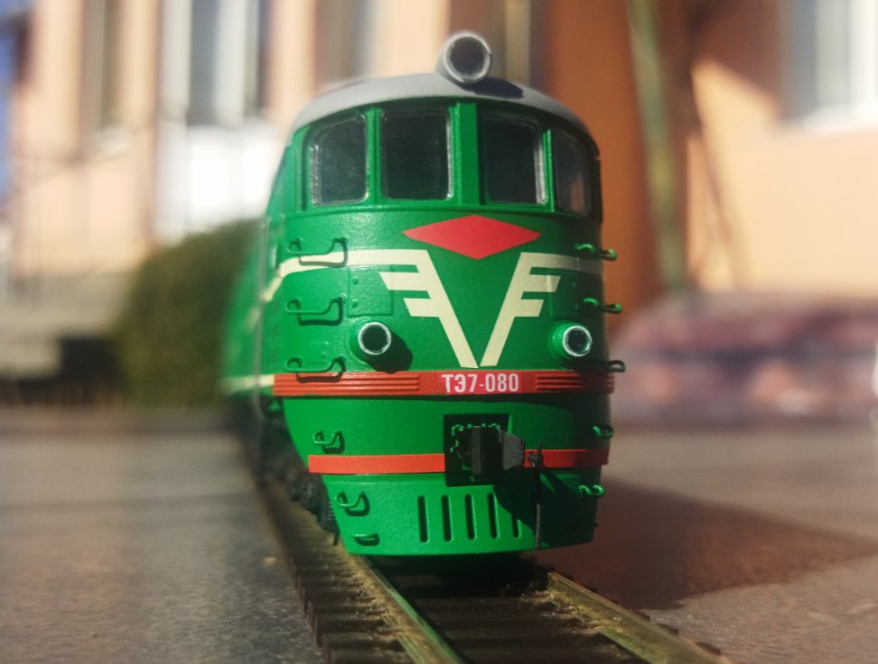

Забув у своїй темі згадати про ЧС4 та ТЕ7, гарно зібрані для мене Юрою Ковальчуком у стендовому варіанті.

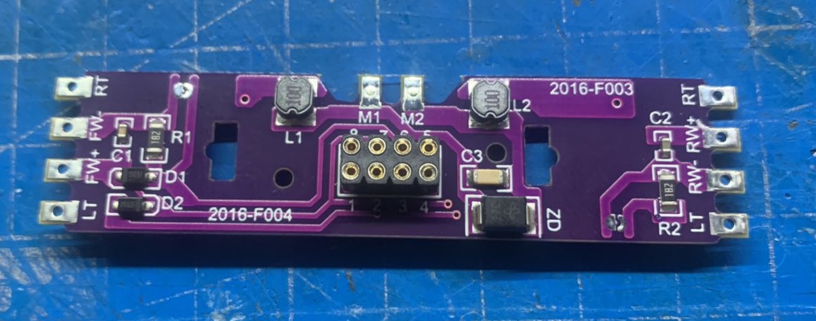

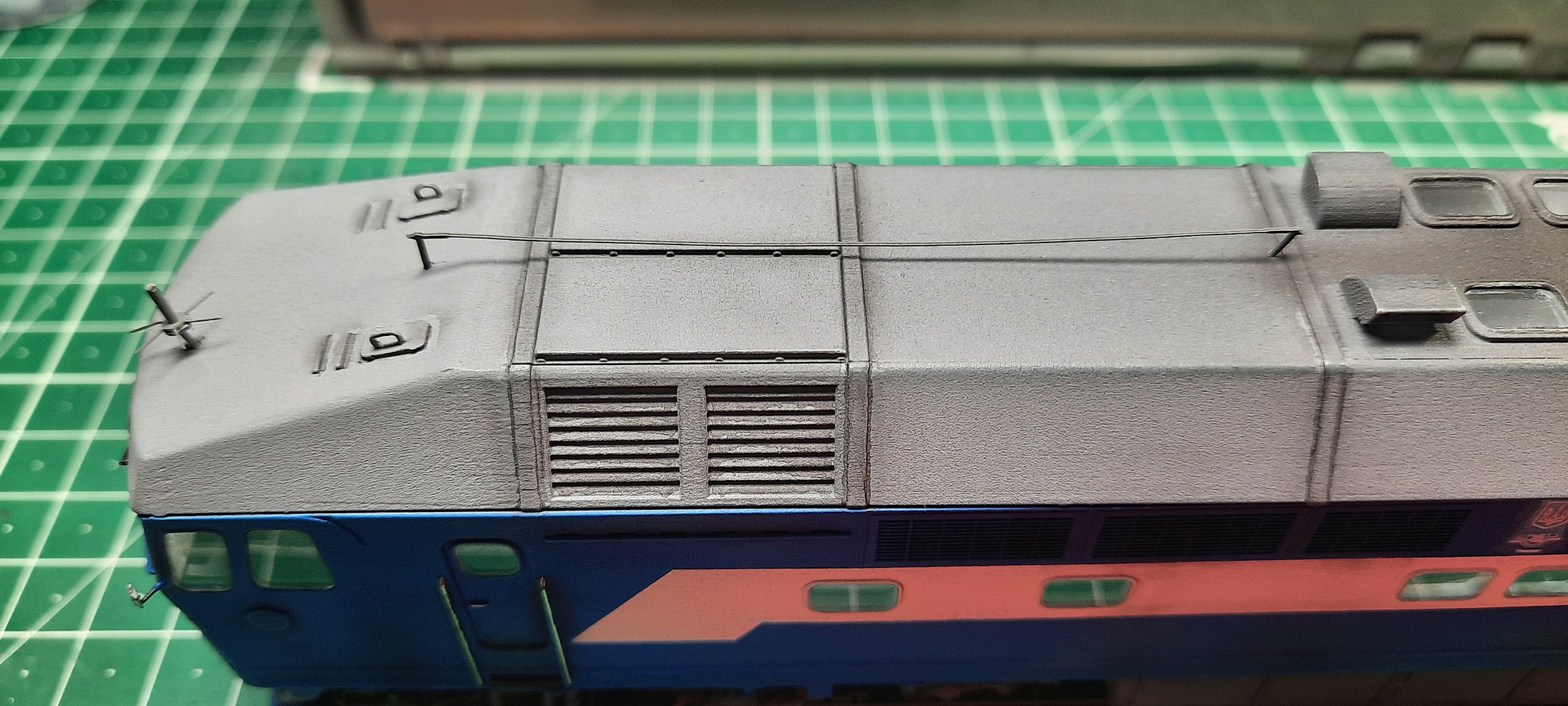

Вот уже почти 5 лет прошло со времени постройки своей первой модели, собранной из кривого и косого кита Камушкина. Не могу смотреть сегодня на неё без улыбки, потому как я её делал, не зная ещё многих моментов и тонкостей моделизма. Тогда было лишь непреодолимое желание сделать ходовую модель принадлежности Украинских железных дорог, которую не купишь у #Пикорокомарклинбраватрикс#))))
Решил вчера заглянуть внутрь, потому как уже забыл некоторые технические тонкости, и обнаружил приятные моменты: модель не боишься разобрать, как обычно это бывает с мелкосерийкой (и моделями ТЭПов, которые я делал впоследствии). Примитивные имитации антенн легко и просто вынимаются из своих посадочных мест:
А кузов держится на ходовке на 2-х винтах по диагонали, и ты не боишься его повредить или ободрать краску, деформируя при отгибании от защёлок:

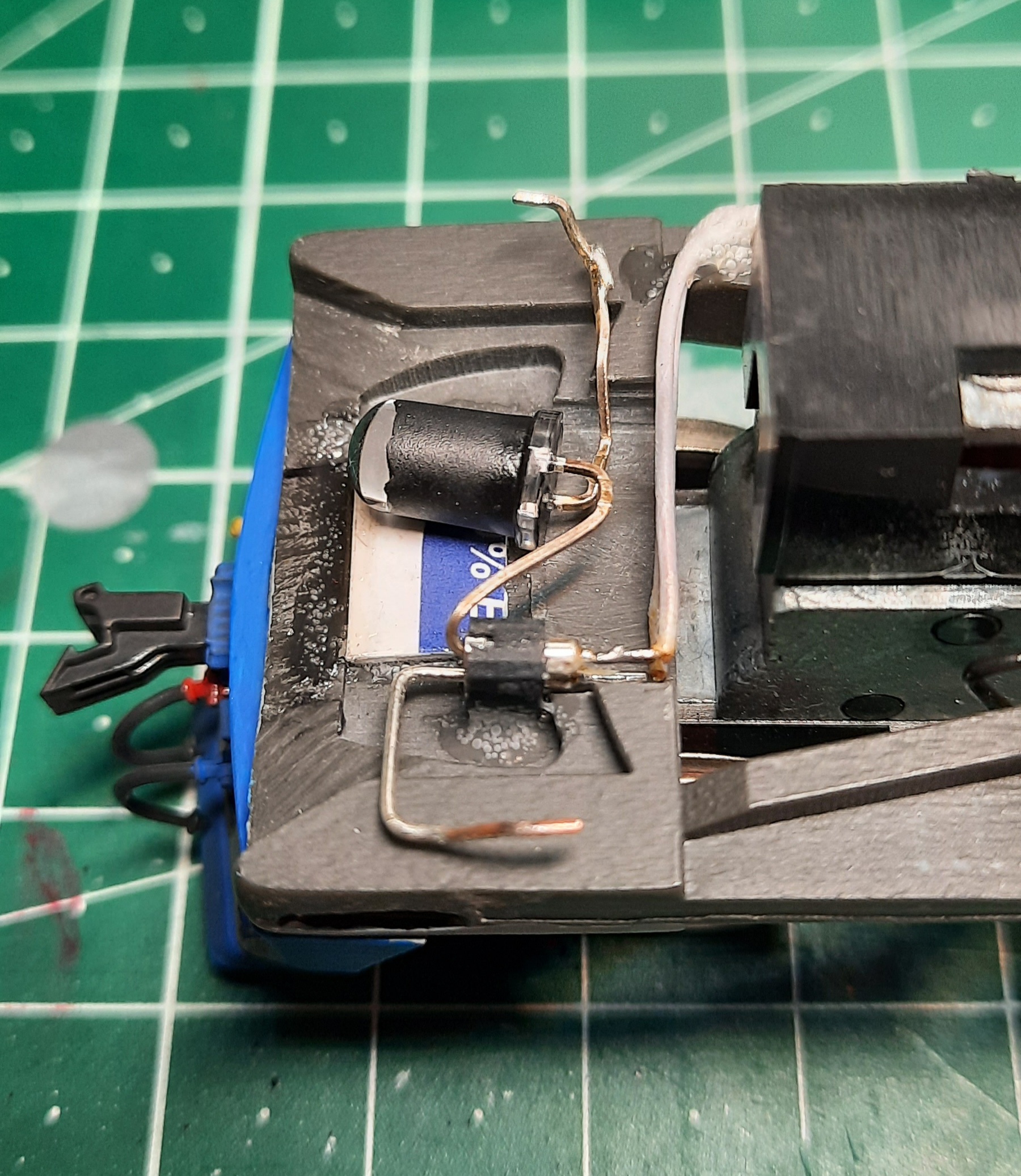

Очень не люблю, когда от снятого с ходовки кузова висят кучи проводов. На этой модели электрическая цепь освещения замыкается при "одетом" на ходовку кузове благодаря касающимся контактам:
В целом хочется сказать, что мои последующие модели стали лучше выглядеть, но эта - пример простой и прочной ходовой "каталки", на которую не боишься подышать и которую в случае чего можно разобрать лишний раз не повредив.

Вот эта концепция мне покоя не даётLeonid Popov писав: ↑28 березня 2023, 10:38... На этой модели электрическая цепь освещения замыкается при "одетом" на ходовку кузове благодаря касающимся контактам:

На моих ТЭП60 и ТЭП70, которые я делал год назад, так и реализовано. Однако вариант на простом прикосновении контактов проще, т.к. не надо делать внутри модели моток из проводов, даже маленький.

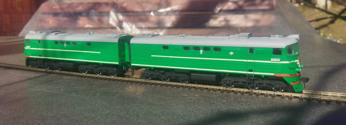

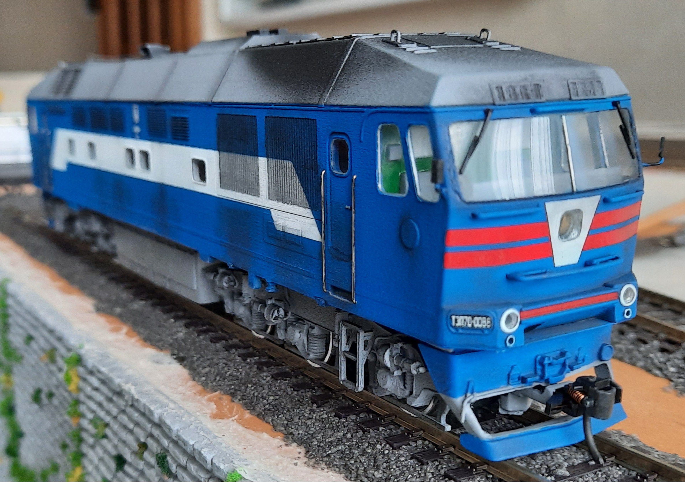

Всім доброго ранку. Вікна моєї хати виходять на схід, і рано вранці в теплі пори року сонце світить прямо у вікна. Побачивши тінь від свого вхідного світлофора, захотілося зробити пару фото свого 116-го, щоб глянути, як модель виглядає на прямих сонячних променях.
