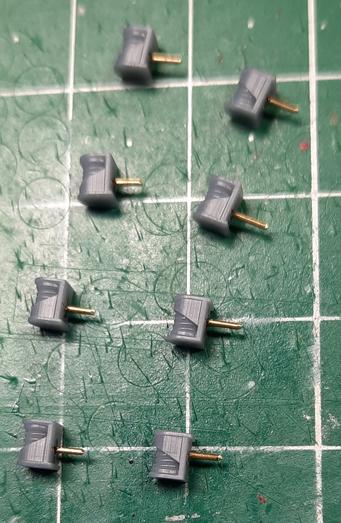

В наборі були стандартні візки без пружин, а більшість машин сучасної епохи їх мають, тому я захотів їх зробити. Звернувшись до товариша, я отримав чудові копійні пружини (3д-друк).
Треба було зробити їх так, щоб вони не відламалися при постійному контакті з руками. Просто клеїти не варіант. Зробив "арматуру" у вигляді штіфтів з 0.5 мм проволоки.
А ще в цій конструкції є "рога" зверху на пружинах. Робити їх на 3д - занадто хрупко. Тому вирішив надати з обрізків травла.
Далі ще проблема: просто на клей не посадиш, бо відламати можна буде дуже просто. Довелося робити "гільзи" з латуні, які вставляються через отвір "рогів" у пружини зверху.
Все це фіксував на гнучкий чорний цианоакрилат фірми АК. Ще для більшої копійності просверлив отвори у самих гільзах.
Міцність конструкції вийшла вищою, ніж я сподівався. На даному етапі задоволений.
