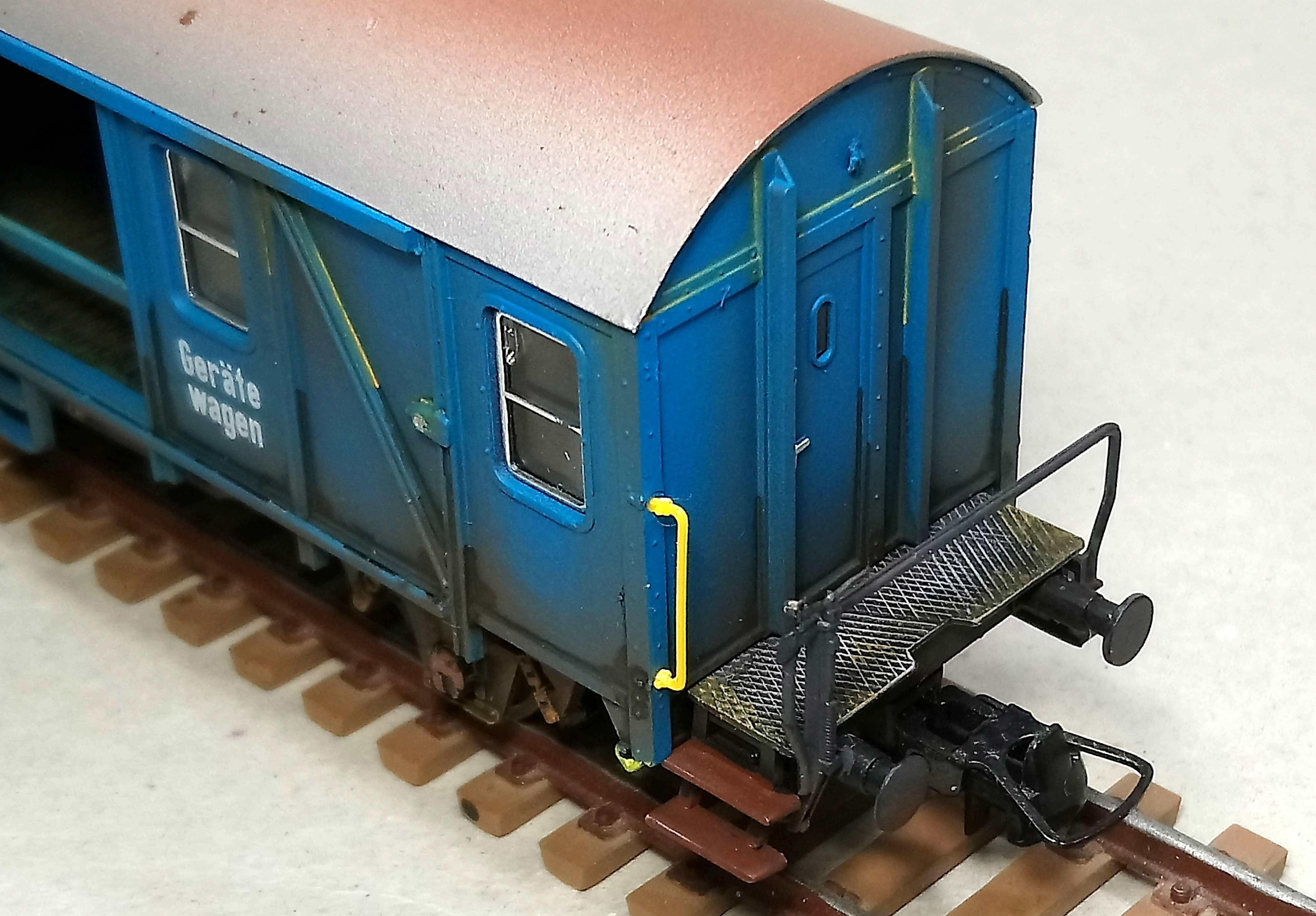

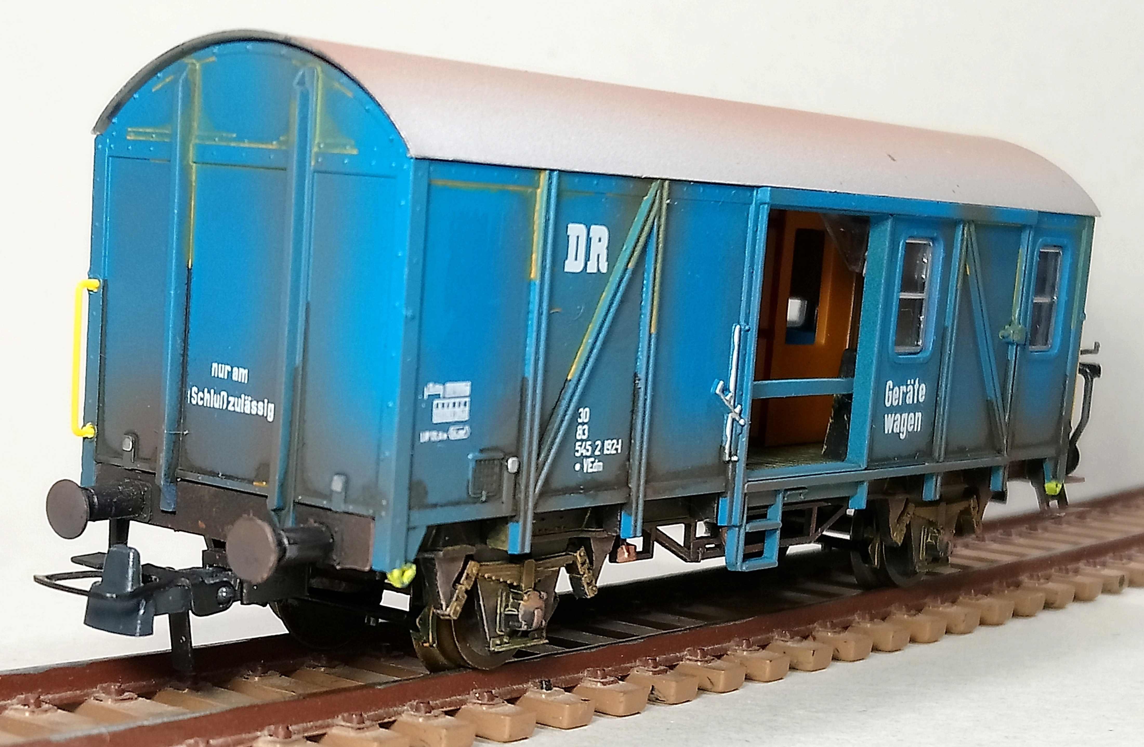

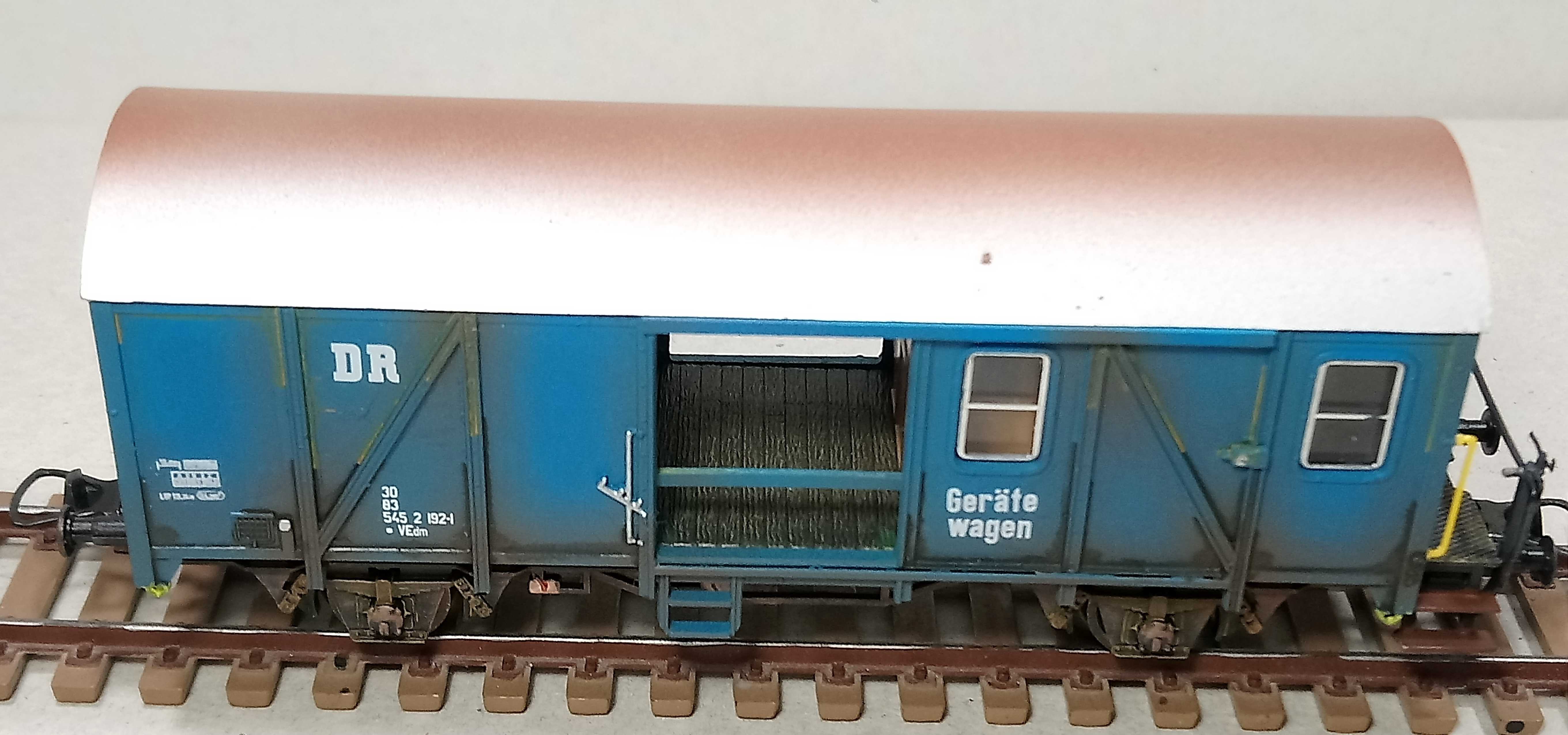

Очередное рукоблудство.Подарили убитый Roco\Rowa бригаднег.Был окрашен кисточками,
недоставало много деталей,в том числе дверей.Выглядел как зомби.Разобрал.Внутри оказался
полноценный настил пола и нехитрый интерьер.Умела Рёва делать вагоны! 8-) Немного покрасил.
Сам вагон запланировал как вагон прикрытия к самодельному ГДР крану.Окрасил и слегка засрал.
Так он выглядит вместе со своими поездатыми друзьями. :mrgreen:

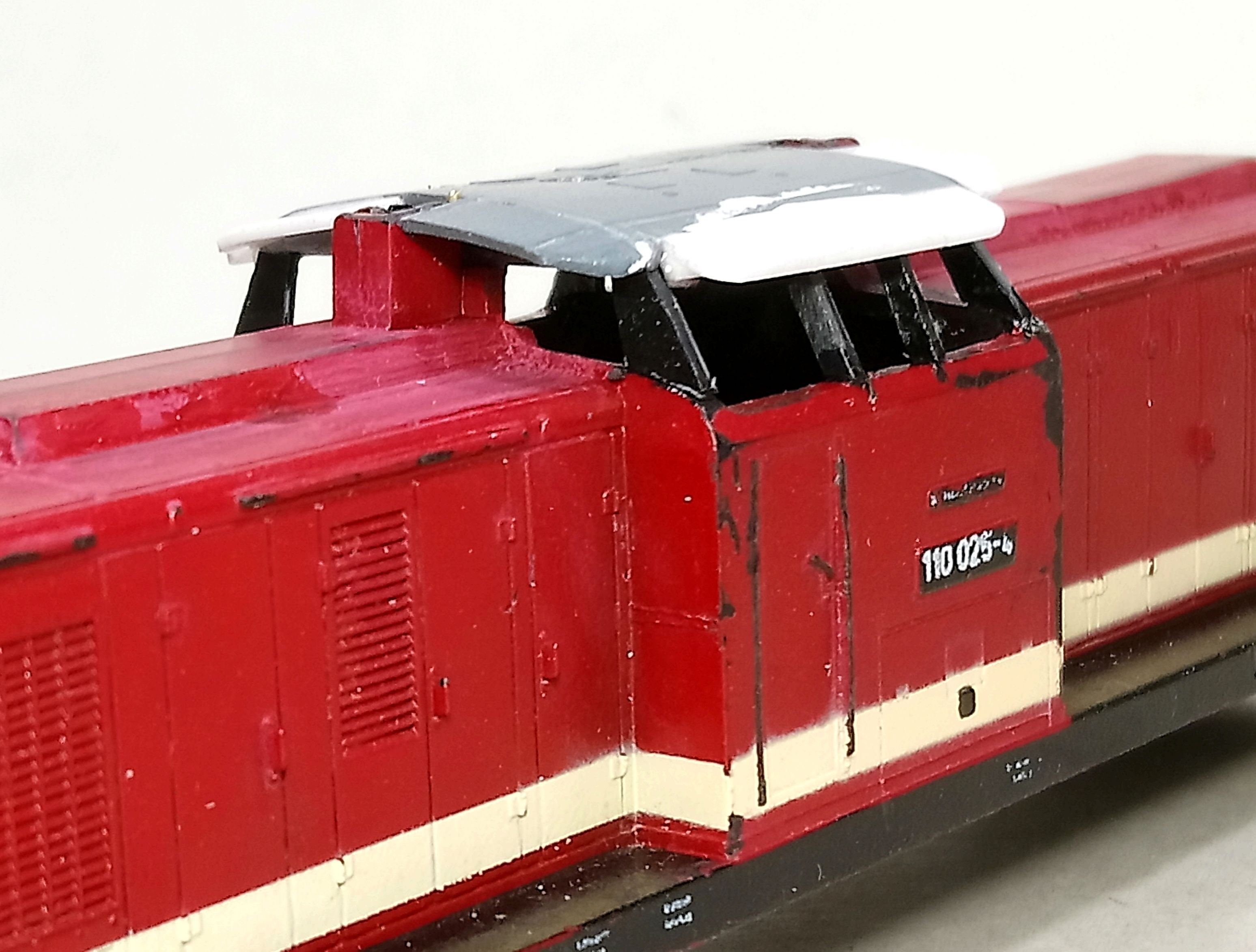

Волею случая нашел валяющийся на улице,под бровкой,на асфальте и готовящийся
к смерти старенький тепловоз BR110 от Пико.Состояние было его ужасающее.С отбитой
напрочь кабиной,без буферов,но все еще узнаваемый.Дабы не предать старичка
забвению решил его восстановить до ходового состояния. 8-)

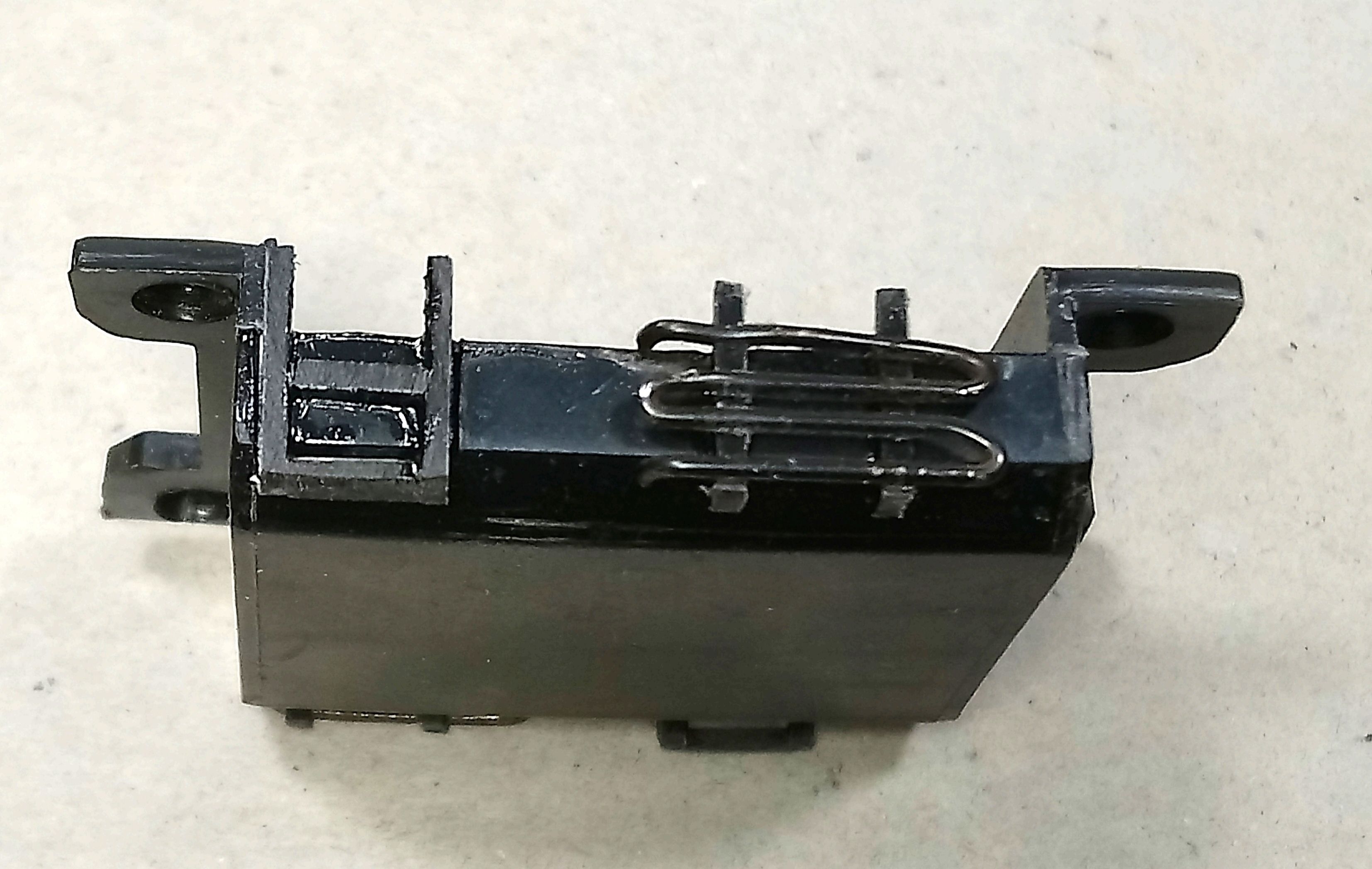

Восстановил кабину управления,из фрагментов крыши сделал собственно крышу,
добавил недостающие буфера,местами зашкурил.На бак снизу изготовил лесницы
и змеевик.
Удивителен был тот факт ,что лакокрасочное покрытие и все надписи не смываются ничем.
даже тяжелыми растворителями,спиртами и тп.Редкий случай столь прочного окраса.
Благодаря чему он сохранил свой узнаваемый облик до наших дней.
Дали будэ.

Re: Рукоблудство Stinky
История 110-го под бровкой вообще фееричная. Ему феерично повезло :)
Мне нравится в целом, как ты его чинишь. Все отлично, особенно крыша. Но внимание на швы, например тут:
Чуть подшпаклюй.
У меня была такая "машка". Не надо упорото смывать годами эту краску, она будет отличным грунтом. Дунь слой грунтовки чтобы привести к общему знаменателю и крась.

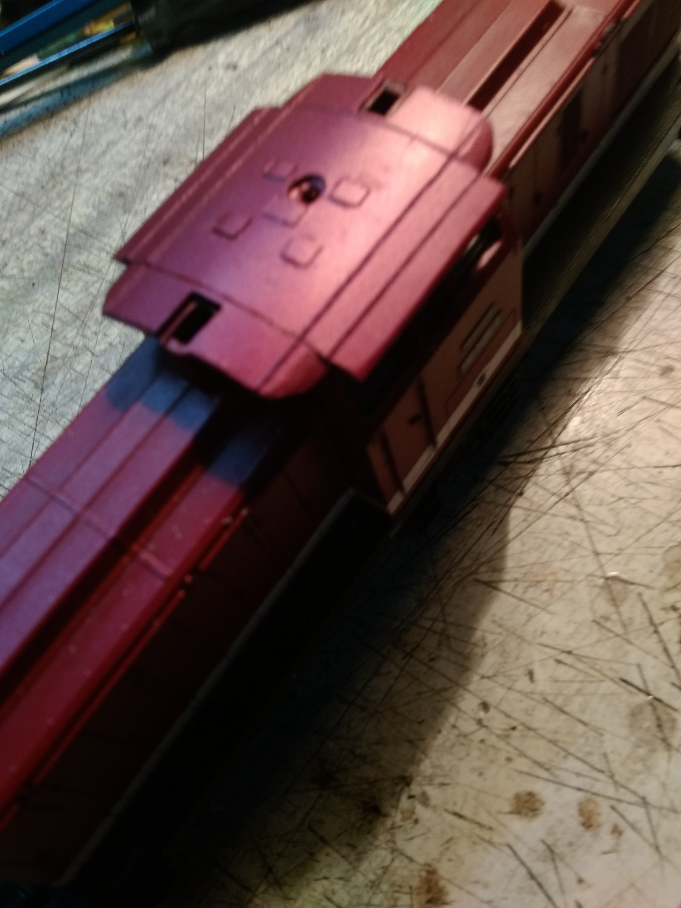

Я с ремонтом оригинальной крыши не заморачиваюсь. Берется пластмасса 1 мм толщиной, руки с напильником - и вот результат.
Хотя на моём, оригинале еще с конца 70-х, уголок всё-таки подклеил. ;)

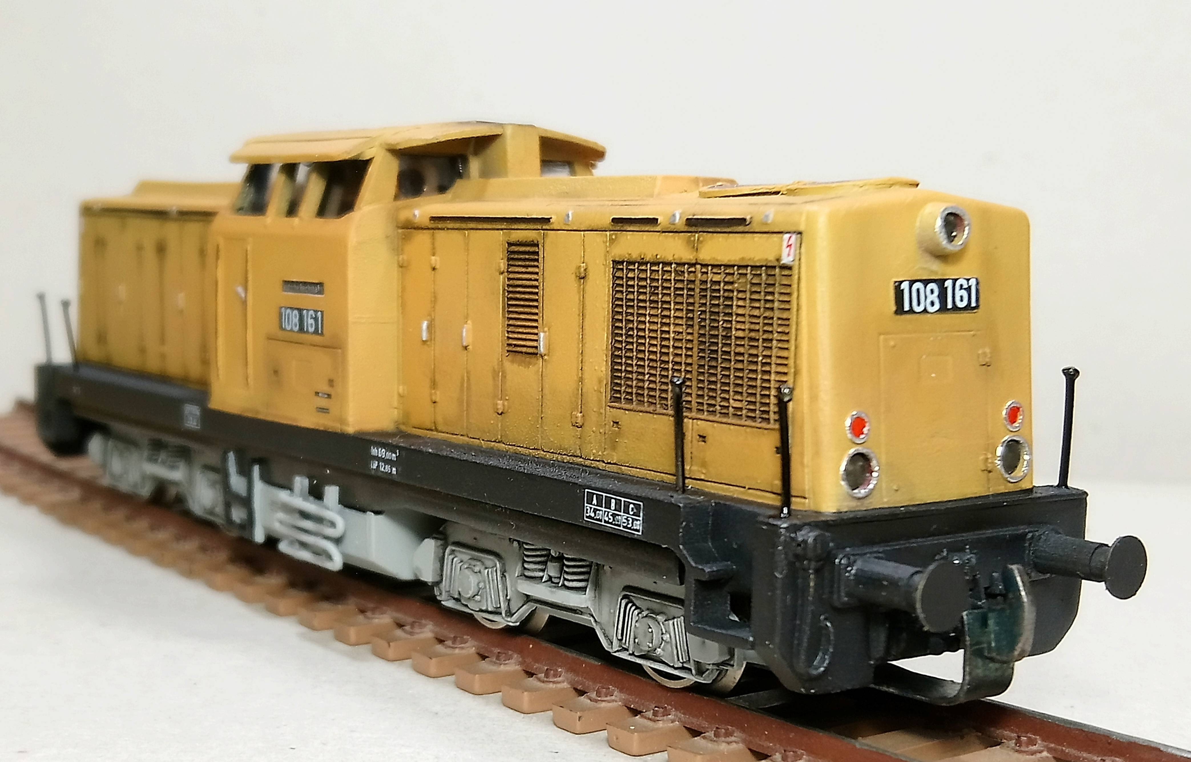

Ну а я,получается,заморачиваюсь.Стараюсь максимально сохранить родные элементы.Даже
если приходится собирать из кусочков как греческую амфору. :roll:
Ну вот собственно и результат реанимации.Окраска найтро,легкая смывка.По механической
части:двигатель после вымыва всего песка и грязи оказался весьма бодрым.Оставил родной.
Минус 2 шестеренки на колесных парах(лопнули),заменил.Минус червяк в редукторе(лопнул),
подклеил и оставил работать.В итоге лок ездит очень тихо(как для 110й серии),пласность хода
насколько позволяет трехполюсный двиг.Света светит.Потом сниму видео. 8-)
