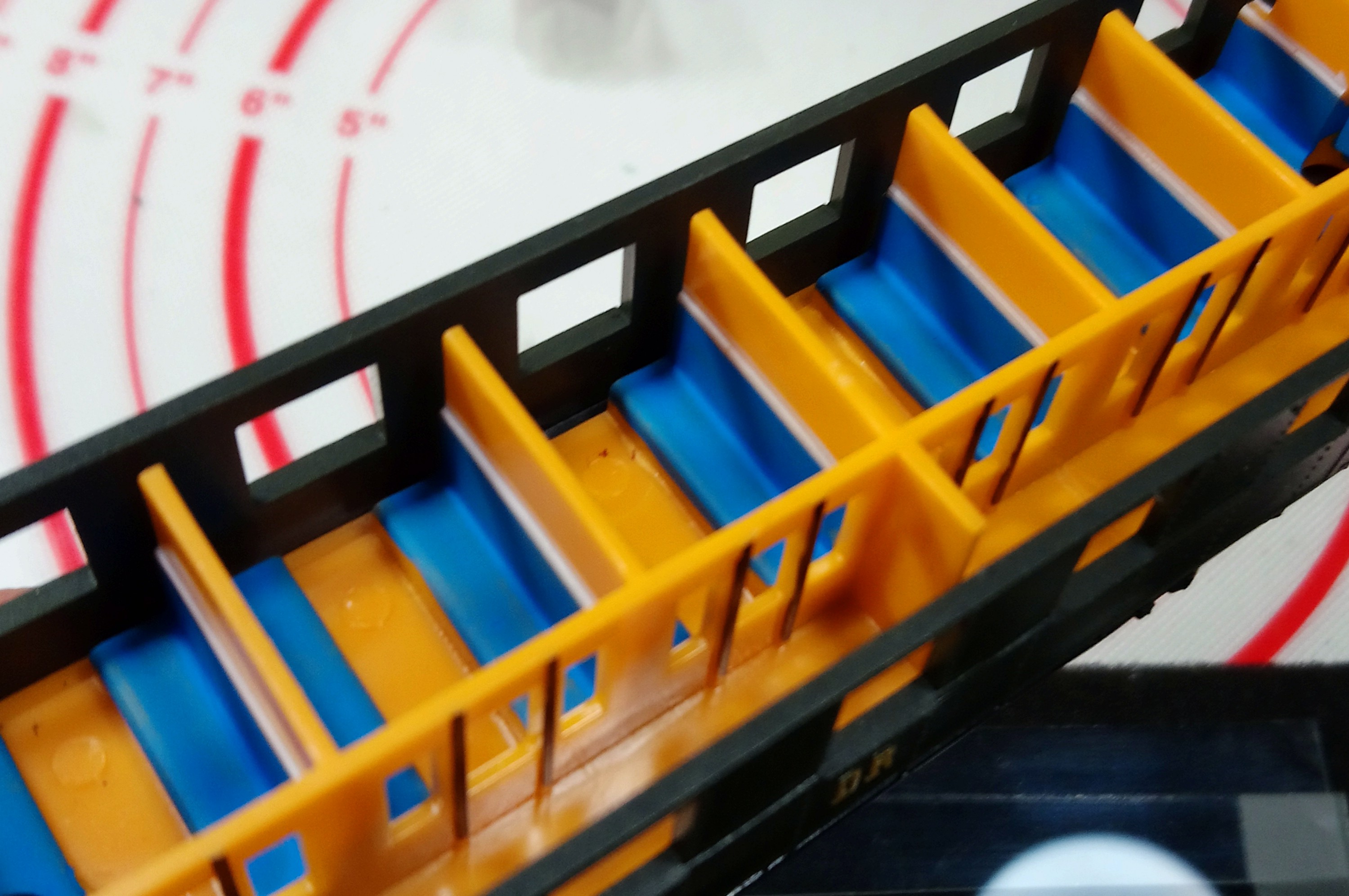

Дождливыми тихими вечерами иногда рисую салоны и торцы старичкам от Piko. Немного улучшает их архаичный вид.

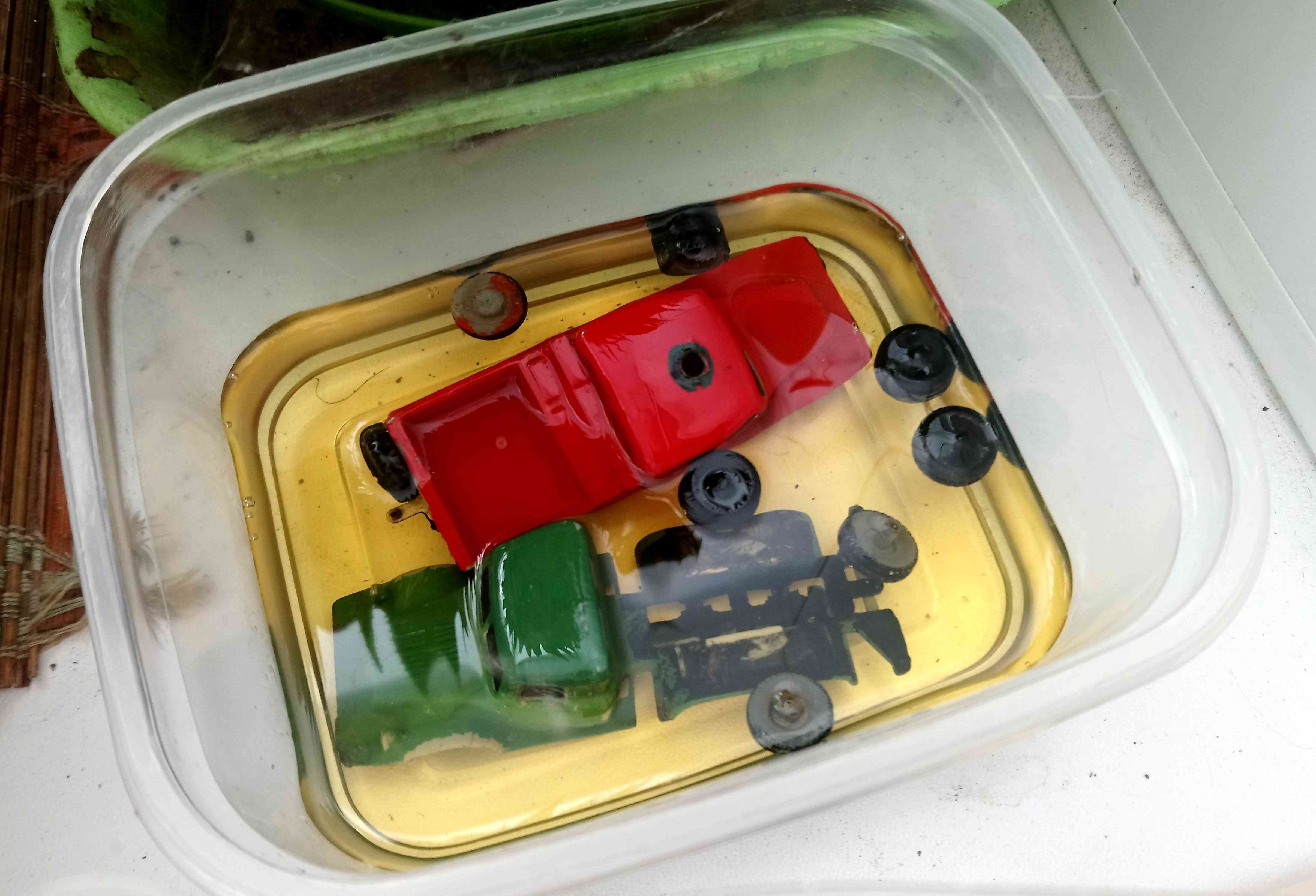

На старости лет решил получить СВОЙ первый сексуальный опыт в процессе отмывания
старой краски с модели при помощи тормозухи. :roll: Прикупил пару античных авто,которые
были залиты старой советской нитрой.Один из них почти оригинальный тягач Татра.Второй
конверсия на базе такого же тягача.
Решительным движением ноги была куплена тормозуха,и смелым движением руки авто
были закинуты в ванночку с тормозухой.
Надо отдать должное краске она сопротивлялась довольно долго.Зеленый облез в течении
12 часов,а вот красный купался двое суток. :? Тормозуха при этом превратилась в бабушкин
сливовый кисель.Также отмечу что пластик остался не поврежден от слова совсем,но стал
практически белым.Мои иллюзии увидеть под краской красивые и блестящие модели как
то быстро развеялись.Поверхность пластика почти везде была пожрата нитрухой и клеем.
