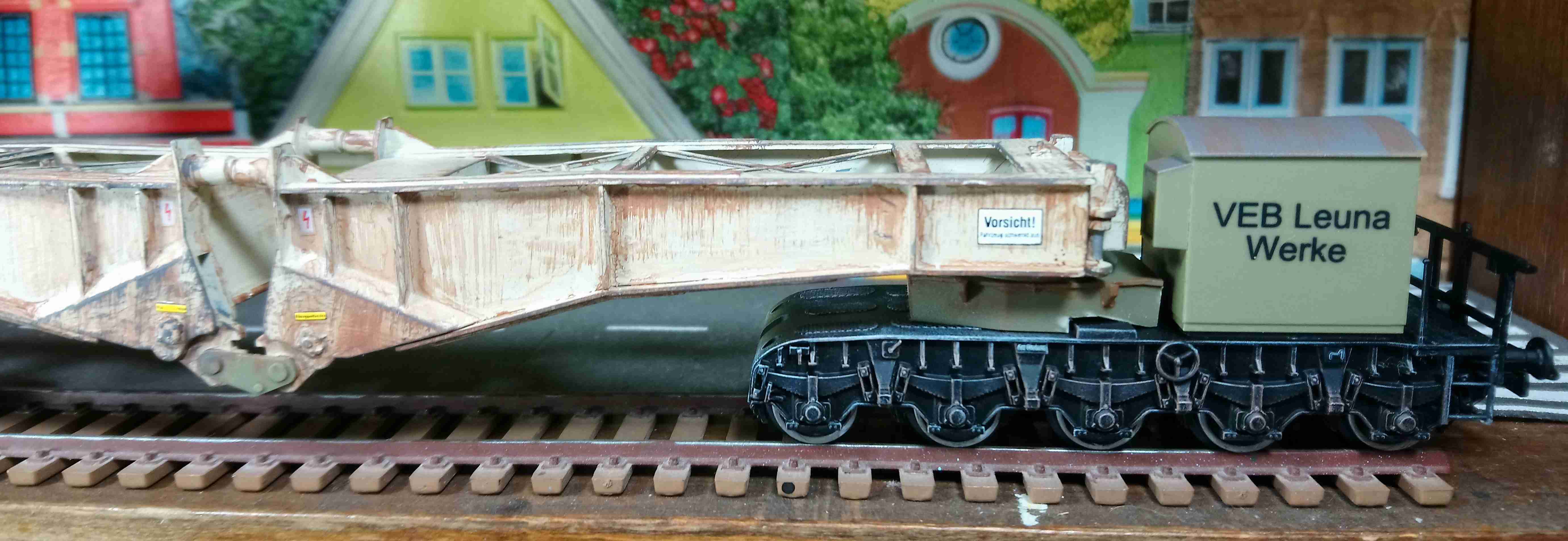

Очередное рукоблудство.Подарили убитый Roco\Rowa бригаднег.Был окрашен кисточками,
недоставало много деталей,в том числе дверей.Выглядел как зомби.Разобрал.Внутри оказался
полноценный настил пола и нехитрый интерьер.Умела Рёва делать вагоны!
Немного покрасил.
Сам вагон запланировал как вагон прикрытия к самодельному ГДР крану.Окрасил и слегка засрал.
Так он выглядит вместе со своими поездатыми друзьями.

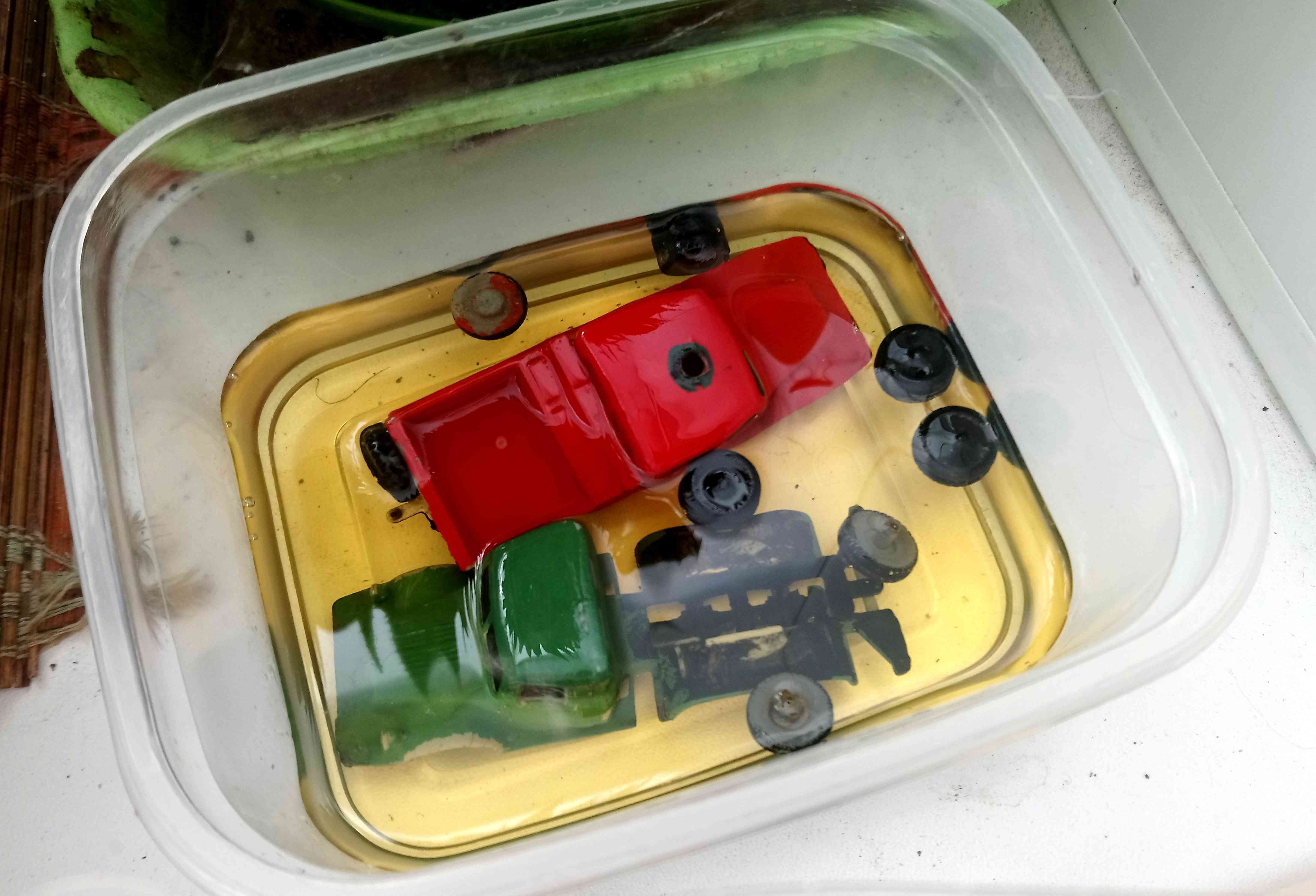

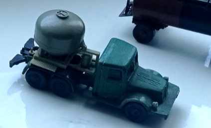

На старости лет решил получить СВОЙ первый сексуальный опыт в процессе отмывания
старой краски с модели при помощи тормозухи.
Прикупил пару античных авто,которые
были залиты старой советской нитрой.Один из них почти оригинальный тягач Татра.Второй
конверсия на базе такого же тягача. Решительным движением ноги была куплена тормозуха,и смелым движением руки авто
были закинуты в ванночку с тормозухой. Надо отдать должное краске она сопротивлялась довольно долго.Зеленый облез в течении
12 часов,а вот красный купался двое суток.
Тормозуха при этом превратилась в бабушкин
сливовый кисель.Также отмечу что пластик остался не поврежден от слова совсем,но стал
практически белым.Мои иллюзии увидеть под краской красивые и блестящие модели как
то быстро развеялись.Поверхность пластика почти везде была пожрата нитрухой и клеем. Немного повздыхав пришлось красить по новой.Плюс в отмокании был в том что проявилась
та жалкая детализация,которая была скрыта толстым слоем нитрухи.Результат такой. Вполне сгодится как авто заднего плана.Стекла пришлось сделать черными,потому как они
и до того были темные и не прозначные.А после тормозухи вообще стали матовые.
К сожалению авто разобрать не разломав не получилось.Так бы остекление заменил.
Ну как то так.Всем спасибо.
