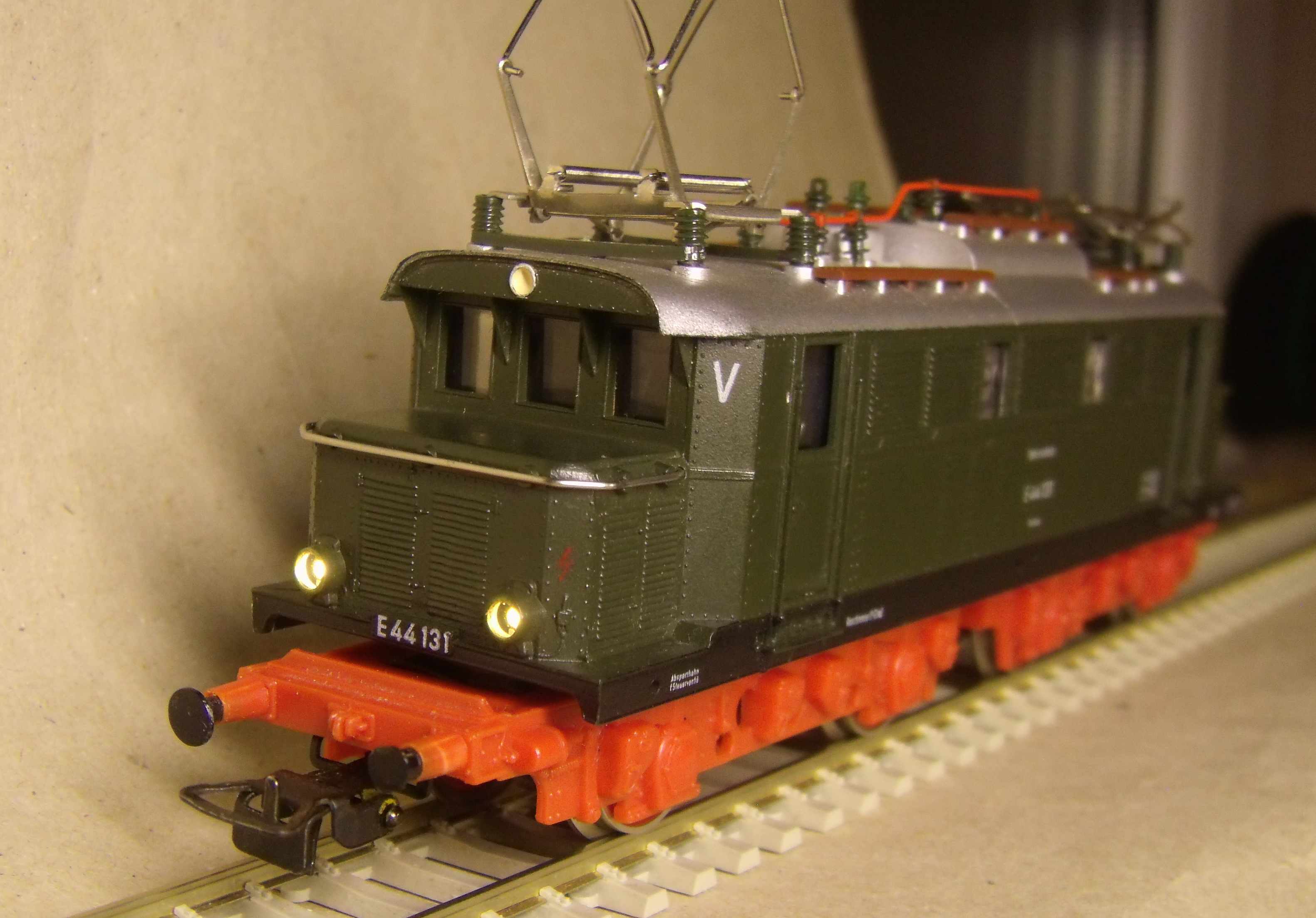

дополню сюда сразу, что бы не забылось.. есть там ещё один "хитрожопый" нюанс
Всё дело в том, что у красного 0603 и белого большого светодиода разное рабочее напряжение, у красного меньше у белого больше относительно друг друга.
схема включения итоговая вот такая у меня, верхняя.
так сделано для того, что бы можно было припаять 0603 напрямую как на фото.. ..нижняя тоже рабочая схема, это исходная схема, но её недостаток в том, что она не позволит припаять 0603 напрямую к большому светодиоду, как на фото, потому что 0603 должен быть включён через "свой" резистор, что бы не гасить большой светодиод который стоит в противоположной кабине
И разумеется, это важно только для двухкабинного локомотива, для однокабинного мона делать без резистора
У меня эти дополнительные диоды и резисторы стоят на малюсенькой платке, спрятанной под потолком
