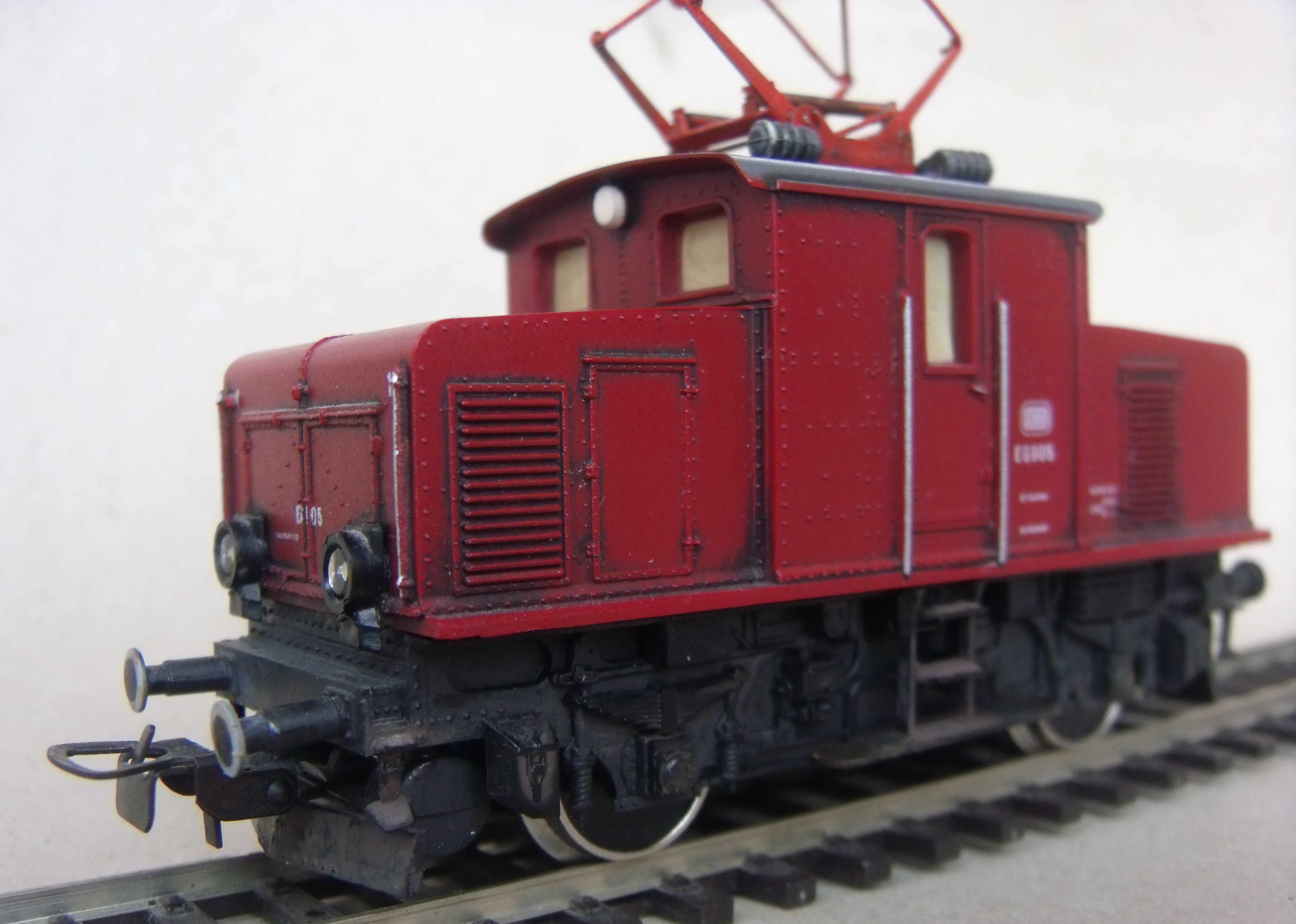

PIKO E44.
Детская ностальгия, и желание сохранить оригинальные модели.
Из запчастей от нескольких локомотивов, собрал в одном 244-м оригинальное освещение, полностью исправное с родными световодами и лампочками 8-). Слева обломанные, справа ещё целые световоды!
На втором, поставил новое освещение, на светодиодах, максимально сохраняя исходный вид модели.
Что бы не тянуть провода от моторов "наверх" под крышу, задействовал родные контактные ламели и площадки, подав на них под крышу "+" и "-" 8-)... соединил проводами оба двигателя, для улучшения токосъёма, но именно это можно и не делать :roll:..
светят новенькие фары оч приятно, даже мне ворчуну нравится ;)..
Внутренности PIKO E44 это конечно особенный инжиниринг, всё сделано без проводов, все контакты на прижимающихся ламельках :shock: ..., а сборочная "конфигурация" контактов на двигателях, это вообще особенный ребус :lol: :mrgreen:...
Внешность обоих полностью родная, без вмешательств и изменений :roll:... мне хочется их видеть именно такими :roll:..

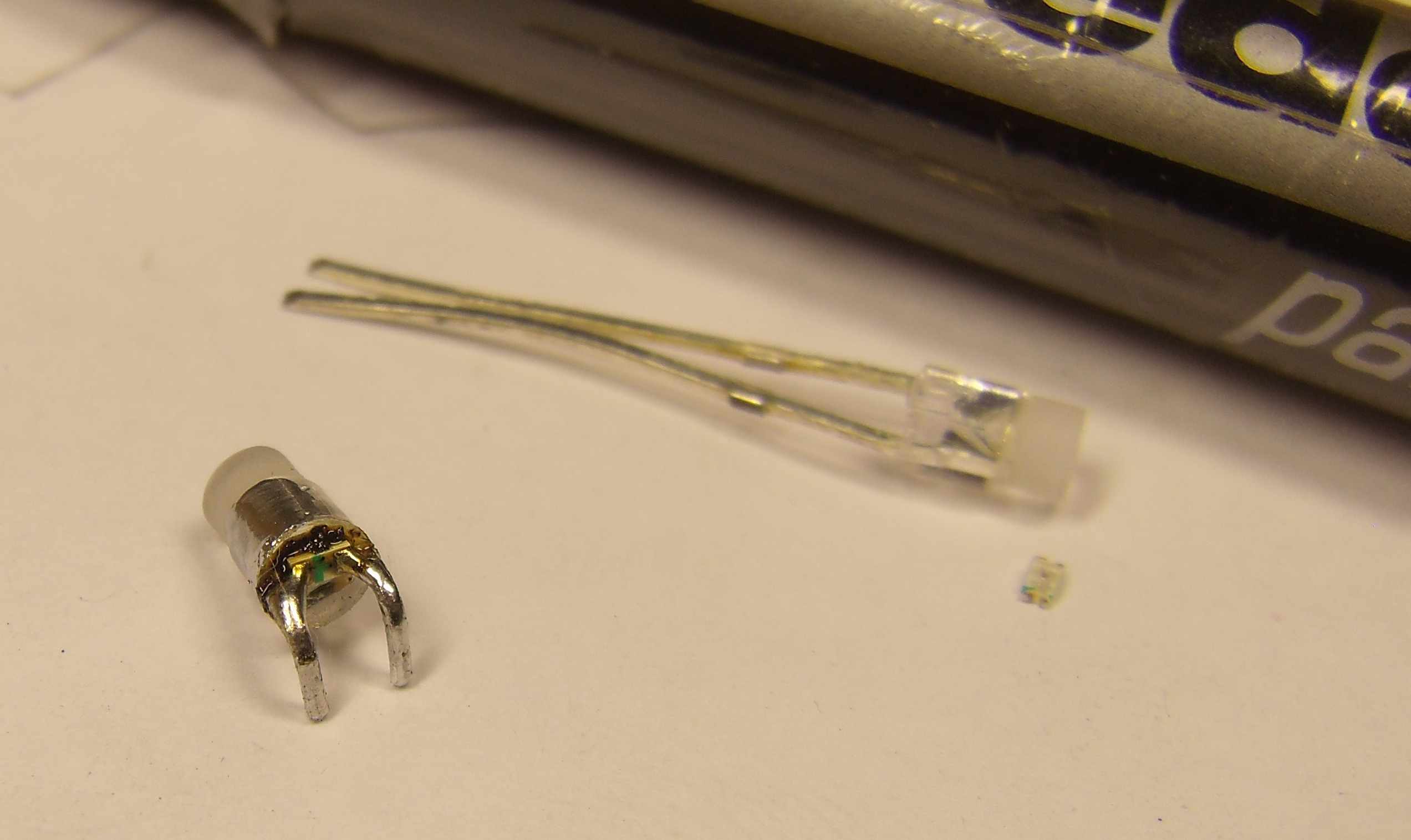

Саша, может имеет смысл стекла буферных фонарей делать матовыми? Как по мне желтые кристаллы светодиодов смотряться не очень. Надо их маскировать. Может матировать?
Been thanked: 550 times
Re: Приводим "Технику" в порядок!
ЗЭРЗ писав:
04 листопада 2021, 21:13
Да, Дима, лицевая поверхность светодиода, она же стекло буферного фонаря, очень прозрачная, чрезмерно даже, что её не видно даже под некоторыми ракурсами совсем :lol: :mrgreen:... замутить это легко, один мазок краски "мутненькой" и делов то.. на CC-7001 так и сделал :roll:..
А конструкция внутренняя светодиода этого, его видимая для наших глаз часть, мне очень нравится, она реально смотрится "Фарой" :roll: 8-)..
Даже чуток придумал я как "оборзеть" немного, и обточить его в следующий раз более нагло, сформировав заднюю стенку светоотражателя фары :roll: ...
Кстати, светодиоды эти, "цилиндрические", с плоской лицевой поверхностью, я "разглядел" у Димона на столе :mrgreen: ... и хочу выразить благодарность за эту находку тебе Дима...
Востаннє редагувалось 04 листопада 2021, 21:31 користувачем Барбос, всього редагувалось 1 раз.
