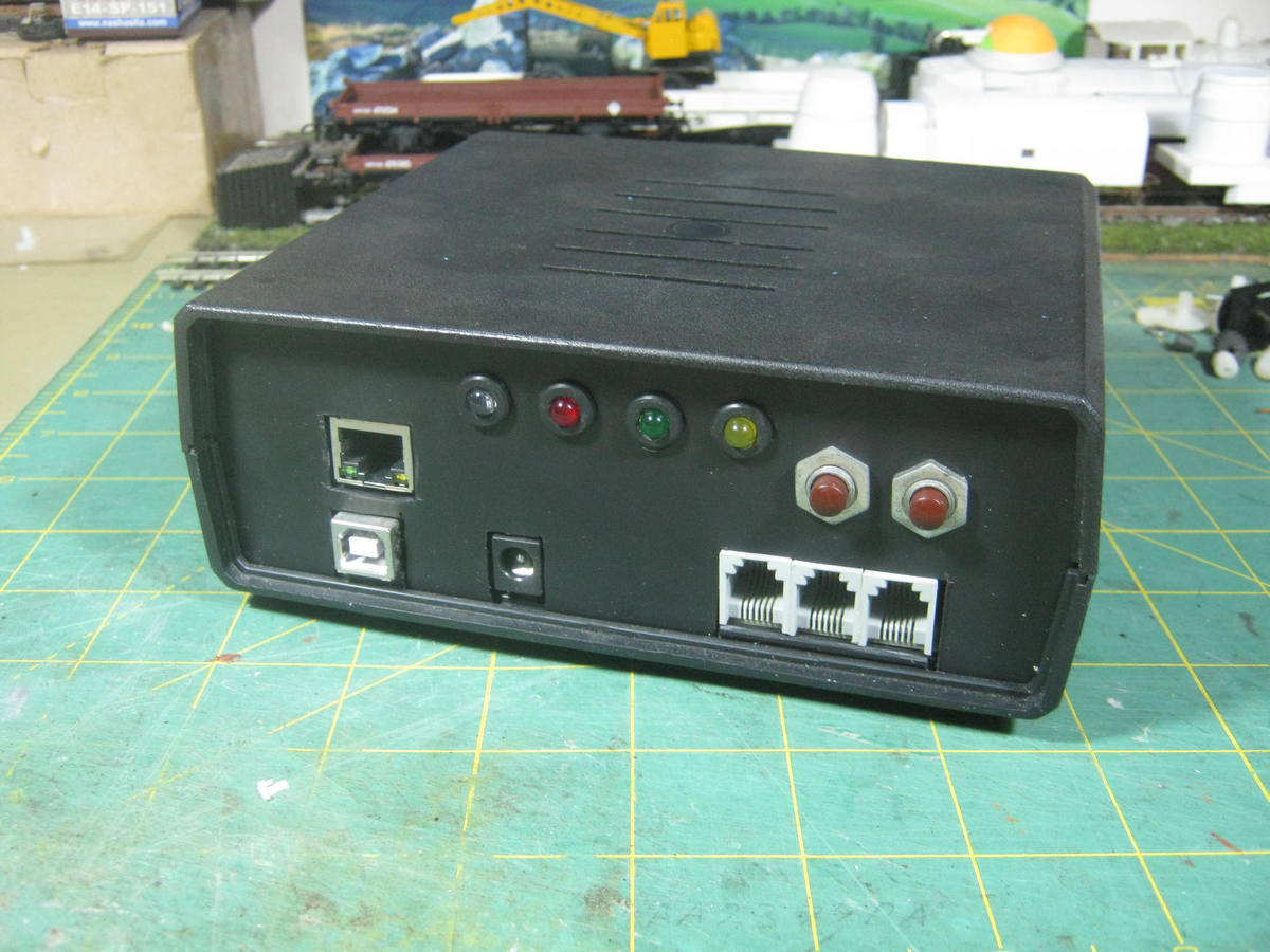

Как-то совсем забыли про М62, а локомотив уже очень давно оцифрован.
Вообще-то оцифрована не только Машка. Но сложилось достаточно неудачное стечение обстоятельств, что приобрёл несколько декодеров, поддерживающих только 14 и 28 шагов и тут выяснилось, что на моей КС 14 и 28 как раз не работают. На этом этапе Игорь - burbon очень тонко прочувствовал, что Саныч созрел для отката в аналог и надо что-то делать. 8-)
Сделал - установил свой декодер с поддержкой всех шагов скорости. Безвозмездно.
КС, к счастью, на 128 шагов работает. 14 и 28, надеюсь, коллега via982 поможет наладить.
Управление по Wi-Fi c простяцкой Nokia X с установленным приложением Z21 Roco.
Поигрался, вкусил. Отката к аналогу не будет.

youdmit писав:..Поигрался, вкусил. Отката к аналогу не будет...
#ничёссе.. серьёзный вывод :!: :shock: 8-)
youdmit писав:..Игорь - burbon очень тонко прочувствовал, что Саныч созрел для отката в аналог и надо что-то делать. 8-)
Сделал - установил свой декодер...
Игорю зачёт :!: 8-)
М62 действительно хорошо трогается и идёт... выглядит очень естественно :!: 8-) .. на таком классном макете, реалистичное движение "теневого" поезда будет здорово усиливать восприятие от макета 8-) :!:

Декодер для абстрактного самодельного тепловоза презентован ВиктОром-Muton. ВиктОр, спасибо :!:
