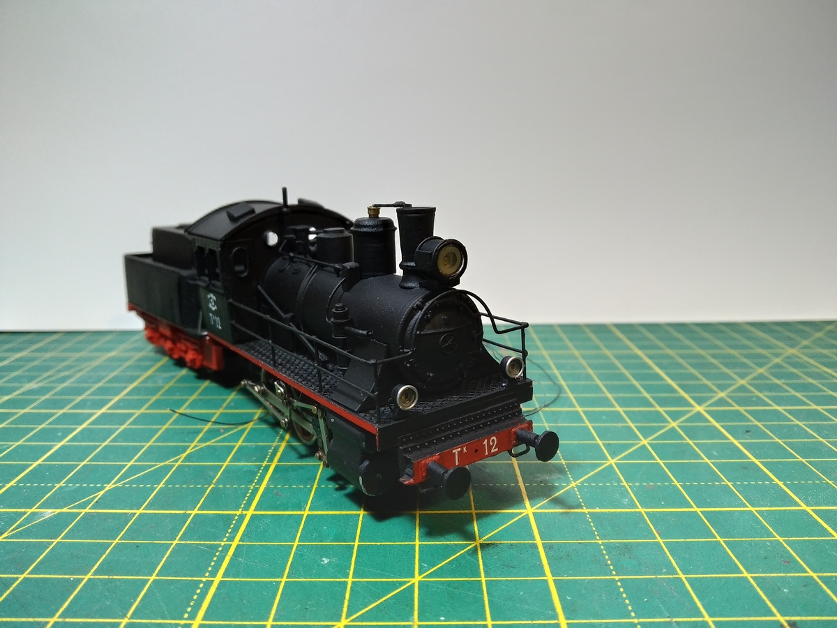

Паровоз Тк.
Три неполярных конденсатора 1000 мкф х 25 в ( больше не помещается) позволили облегчить проход проблемных участков на малой скорости. Ранее было желательно с разгона...

Для прожектора и буферных фонарей паровоза Тк приобретены светодиоды с припаянными проводами.
Википедия гласит, что паровоз эксплуатировался в СССР. Наверное справедливым будет предположение, что керосиновые фонари были заменены на электрические. Генератор ещё предстоит сделать, а пока попробовал изобразить прожектор.

О текущем моменте...
- Повідомлень: 6353
- Has thanked: 1555 times
- Been thanked: 3336 times
Re: Локомотивное депо Юдмитов.
Вах,модель приобретает солидный вид.Нравится окраска.Как чугунный прям.
- Повідомлень: 4027
- Has thanked: 1154 times
- Been thanked: 1276 times
Точно. Несмотря на то, что паровоз небольшой, выглядит солидно. Очень понравился.Stinky писав:Как чугунный прям.
- Has thanked: 531 times
- Been thanked: 549 times
Мне тоже цвет нравится... хороший тон чёрного
... поручни хорошо смотрятся, они весьма усиливают ощущение восприятия паровоза
... а то насмотрелся я на Ов в коробках, без поручней.. и они кажутся такими щупленькими и куцыми.. а тут ваш хорошо выглядит

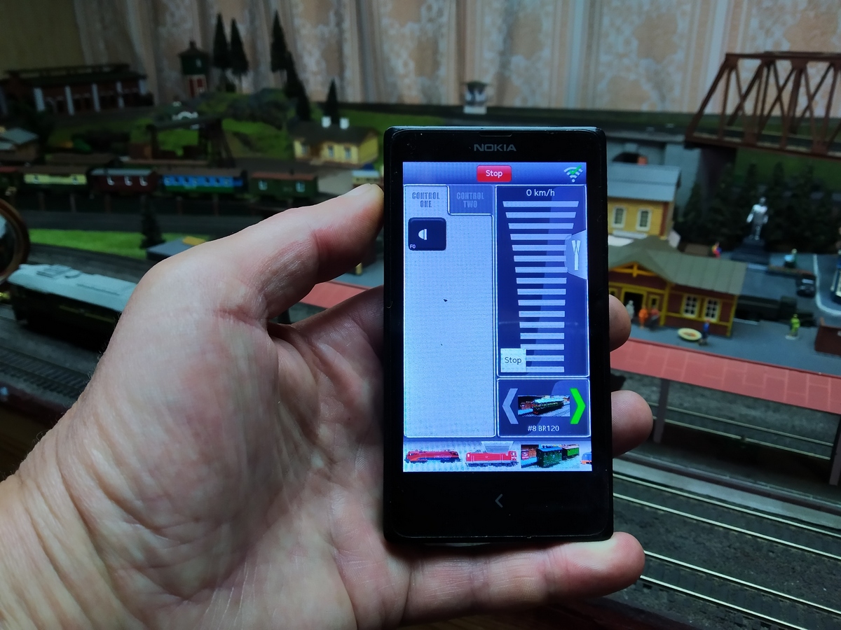

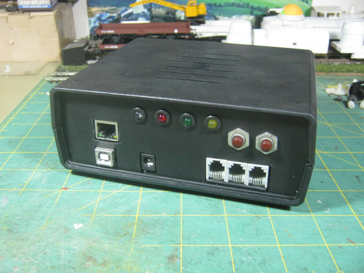

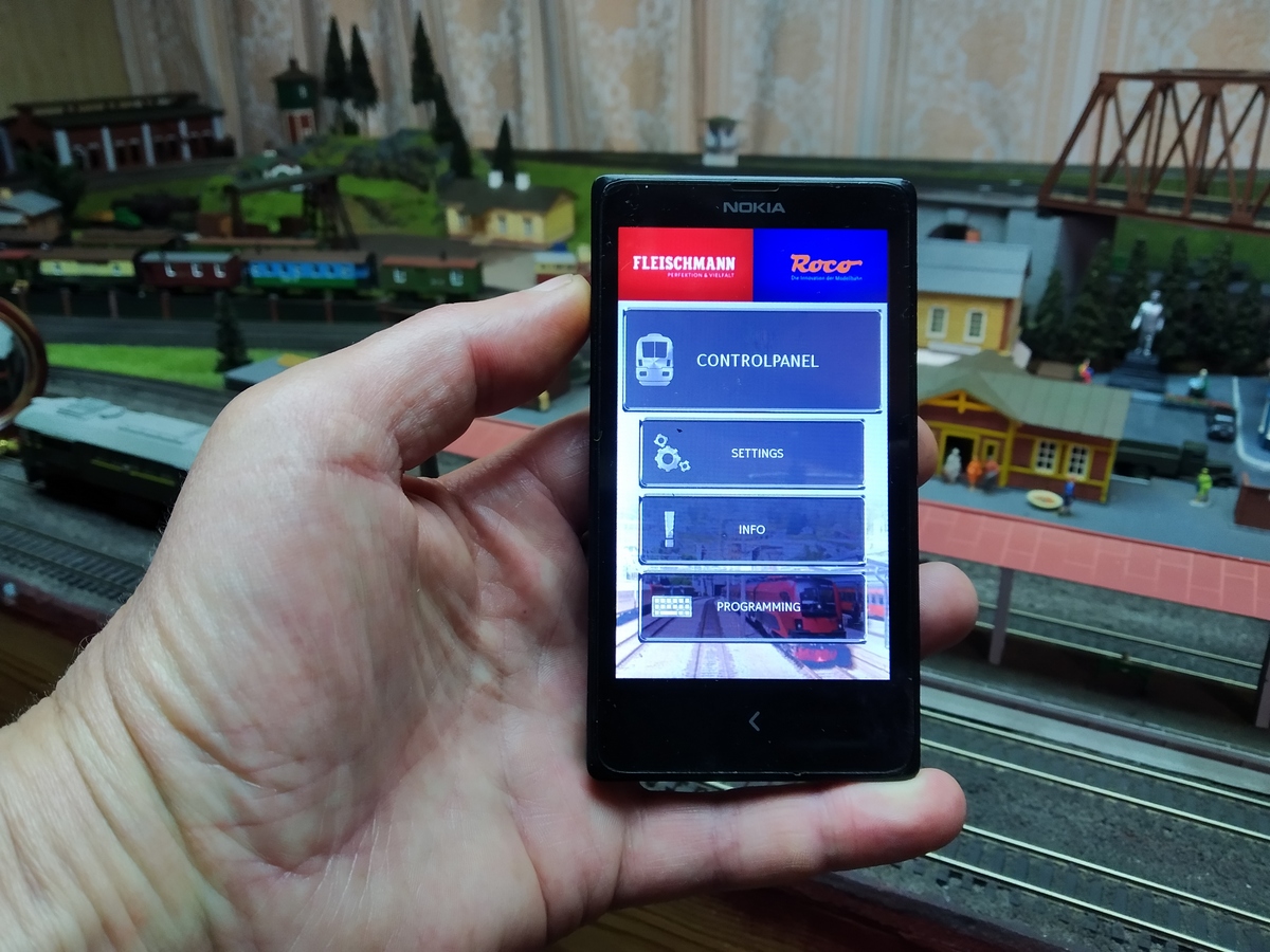

Как-то совсем забыли про М62, а локомотив уже очень давно оцифрован.
Вообще-то оцифрована не только Машка. Но сложилось достаточно неудачное стечение обстоятельств, что приобрёл несколько декодеров, поддерживающих только 14 и 28 шагов и тут выяснилось, что на моей КС 14 и 28 как раз не работают. На этом этапе Игорь - burbon очень тонко прочувствовал, что Саныч созрел для отката в аналог и надо что-то делать.
Сделал - установил свой декодер с поддержкой всех шагов скорости. Безвозмездно. КС, к счастью, на 128 шагов работает. 14 и 28, надеюсь, коллега via982 поможет наладить. Управление по Wi-Fi c простяцкой Nokia X с установленным приложением Z21 Roco. Поигрался, вкусил. Отката к аналогу не будет.
#ничёссе.. серьёзный выводyoudmit писав:..Поигрался, вкусил. Отката к аналогу не будет...
Игорю зачётyoudmit писав:..Игорь - burbon очень тонко прочувствовал, что Саныч созрел для отката в аналог и надо что-то делать.![]()
Сделал - установил свой декодер...
М62 действительно хорошо трогается и идёт... выглядит очень естественно
