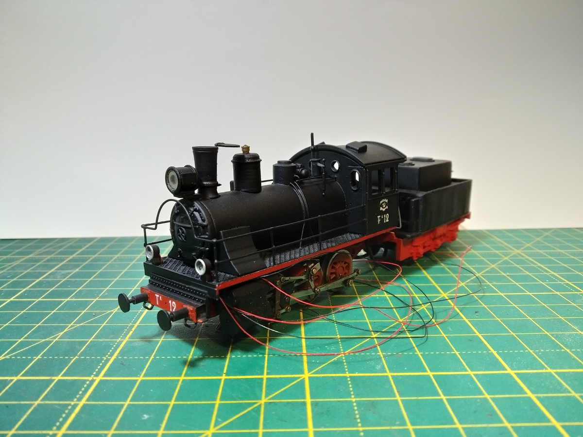

Паровоз Тк.
Три неполярных конденсатора 1000 мкф х 25 в ( больше не помещается) позволили облегчить проход проблемных участков на малой скорости. Ранее было желательно с разгона... :roll:

Для прожектора и буферных фонарей паровоза Тк приобретены светодиоды с припаянными проводами.
Википедия гласит, что паровоз эксплуатировался в СССР. Наверное справедливым будет предположение, что керосиновые фонари были заменены на электрические. Генератор ещё предстоит сделать, а пока попробовал изобразить прожектор.

О текущем моменте...

Re: Локомотивное депо Юдмитов.
Вах,модель приобретает солидный вид.Нравится окраска.Как чугунный прям.
Has thanked: 1164 times
Been thanked: 1291 times
Stinky писав:Как чугунный прям.
Точно. Несмотря на то, что паровоз небольшой, выглядит солидно. Очень понравился.
Мне тоже цвет нравится... хороший тон чёрного 8-) ... поручни хорошо смотрятся, они весьма усиливают ощущение восприятия паровоза 8-) ... а то насмотрелся я на Ов в коробках, без поручней.. и они кажутся такими щупленькими и куцыми.. а тут ваш хорошо выглядит 8-).

Мелочевеой обрастает очень качественно!
И оживает прямо на глазах 8-)
