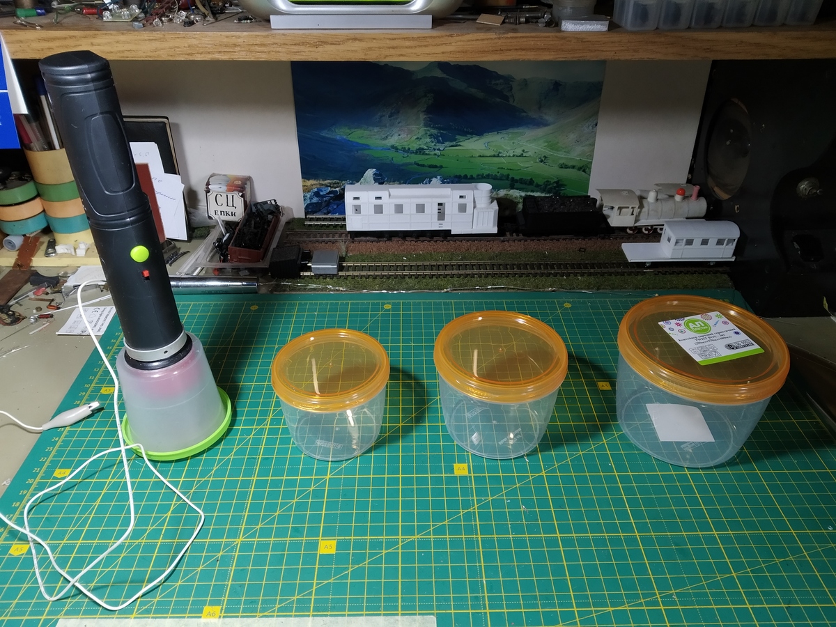

Флокатор. V.02
Muton писав:... стоило бы смешать. Или "подсеять" на готовое посев другого оттенка.
Как раз по этому поводу и ещё по целому пакету нюансов флокирования состоялась беседа с Игорем-Burbon, в ходе которой он высказал ряд очень дельных предложений, основанных на личном опыте. По этическим соображениям не буду пересказывать идеи не своего авторства. На форуме есть отдельная тема Артёма - Timon, viewtopic.php?f=31&t=408 посвящённая флокированию и, наверное, краткое изложение от Игоря будет весьма полезным для коллег.
В общем, исходя именно из этих соображений, флокатор был переделан.
Сеточка нормально зарекомендовала себя на первой версии и на V.02 использована такая же. Ситечко промышленного изготовления, так часто рекомендуемое в различных источниках, абсолютно не вдохновило - малые глубина и диаметр. Полагаю, просто мне попалось неправильное ситечко... :cry:
Весь комплект выглядит так.
И один момент из беседы с Игорем упомяну потому, что решил опровергнуть один из его постулатов по методике флокирования. А утверждает этот постулат, что собранный флок повторно использовать нельзя - не хочет становиться вертикально. Поэтому принципиально засыпал в контейнер флок, собранный с макета пылесосом. На видео хорошо заметно, что флок с камешками и прочим мусором.

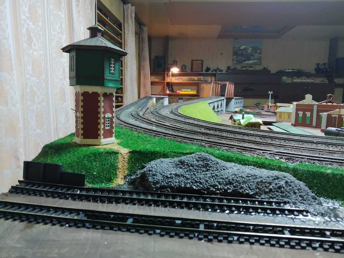

На ниве флокирования пока перерыв. А в перерыве сделаны все нужные и ненужные шлаковые канавы,прорезаны окна для приводов стрелок, уложен и закреплён весь путевой материал деповского участка, все стыки пропаяны.
Обозначена угольная куча на углепогрузке. Делал только-что. Колпак неправильной формы из гофрокартона закреплён термоклеем и обсыпан мраморной крошкой. После полной полимеризации обклею натуральным углем.
