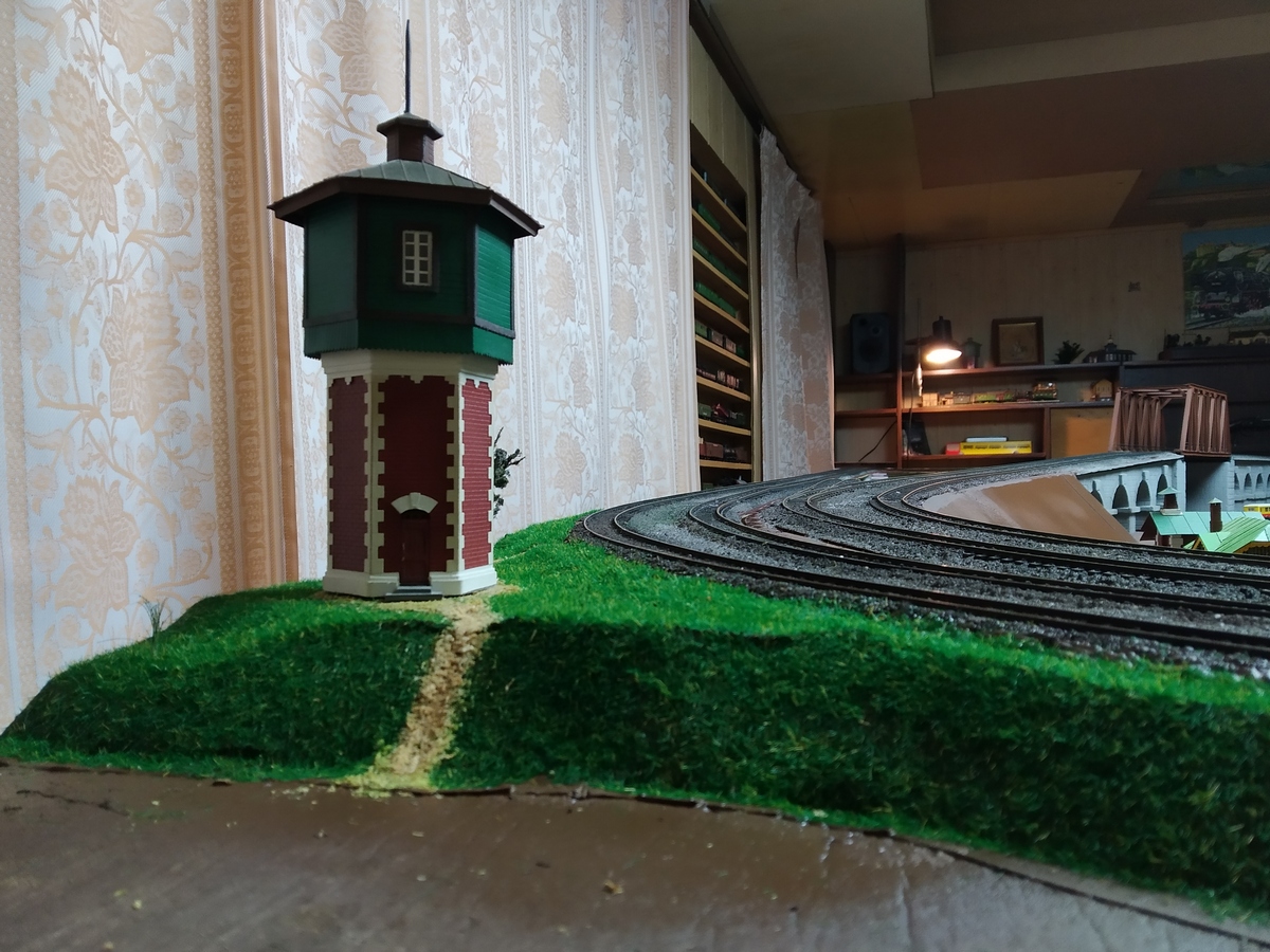

Продолжаю обучаться флокированию.
Точно знаю, что среди форумчан есть ортодоксальные адепты других методов создания травяного покрова.
В общем, если желаем иметь на макете модель-копию травы, а не имитацию травяного покрова, то надо флокировать...
Востаннє редагувалось 02 червня 2020, 22:36 користувачем youdmit, всього редагувалось 1 раз.
Re: Просто макет
Ну можешь же, Юр Саныч!!!!! :roll:
Повідомлень: 6395
Has thanked: 1609 times
Been thanked: 3522 times
Re: Просто макет
Отлично выглядит! 8-)
Повідомлень: 4036
Has thanked: 1179 times
Been thanked: 1295 times
Re: Просто макет
Уже гораздо интереснее и натуральнее, обучение явно идет успешно.
Re: Просто макет
Словами вороны из м\ф ПРЕЛЕСНО _ПРЕЛЕСНО . Очень даже гуд получается. Ну и лишний раз убедился что можно обойтись без фирменного флокатора.
