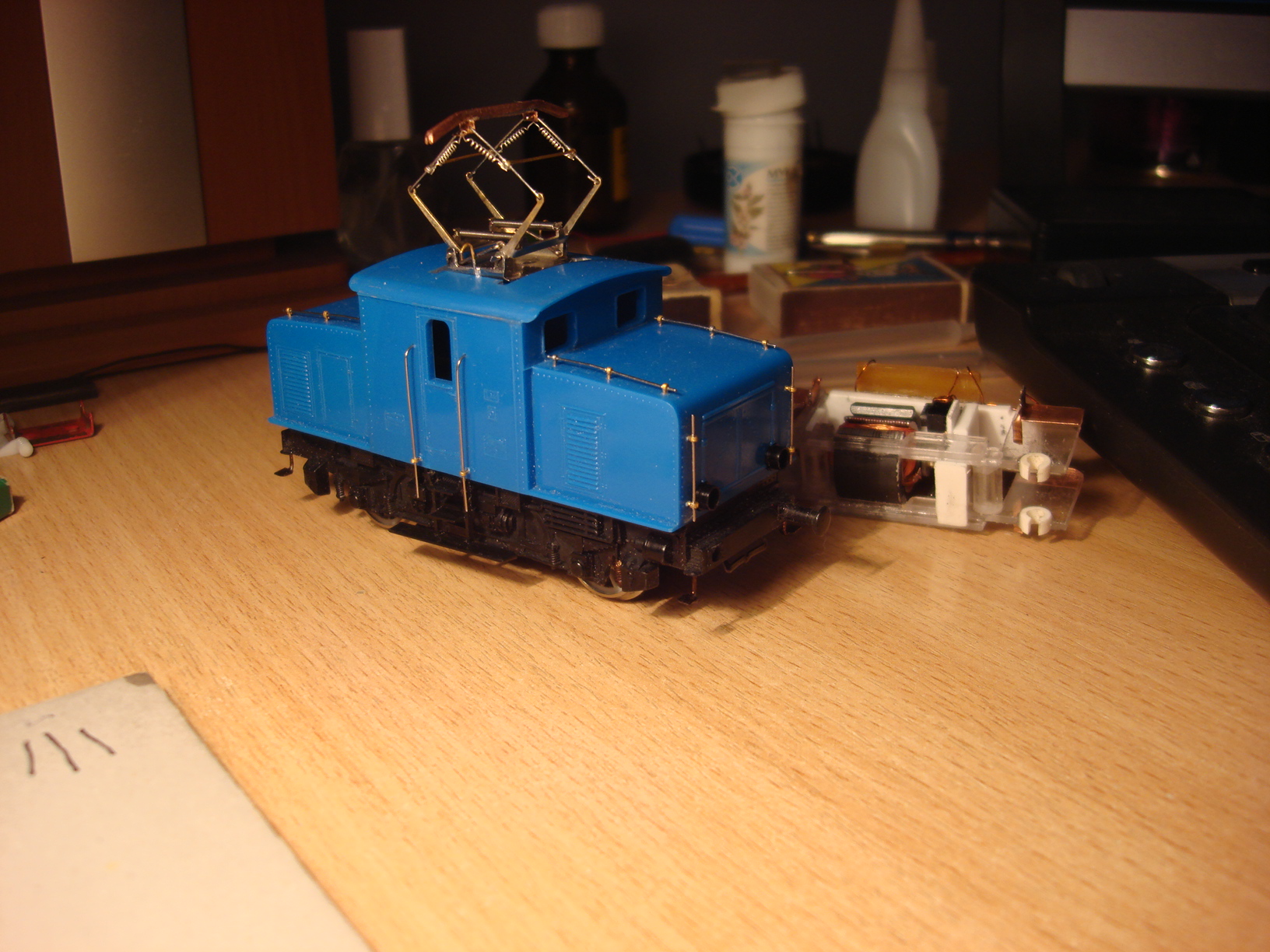

Теперь серый 69-й... Хотя тема нациков для меня тошнотная. АМИНЬ! Ну да ладно, лок тут не причем, тем более никаких орлов на нем не будет.
Опять будет куча фото :arrow:
трубки песочниц
трубки песочниц
самопальная ходовка ( не очень удачная попытка,шумит)
пантографы
пантографы
в настоящее лок не закончен. все еще пилю...
Востаннє редагувалось 08 грудня 2015, 21:42 користувачем Олег, всього редагувалось 1 раз.

Re: Допил и перепил.
У меня точно так же реализована самодельная ходовка - и тоже есть весьма существенный шум.
Очевидно, что лучше все-таки использовать привод напрямую через червяки.
Работа по кузовному отличнейшая.Особенно проводочки в ходовой умилили.
Такая любовь к деталям.Даже след от стеклоочистителя...Красота. :roll:
Очень интересно как делали вот эти муфты (обвел на фото):
Поделитесь технологией? :roll:
Has thanked: 437 times
vover писав:Очень интересно как делали вот эти муфты (обвел на фото):
Никогда не зажимал какие-то там "технологии" :lol:
Володя, это тонкая медная проволока. Намотана и прихвачена клеем - секунда- :|
