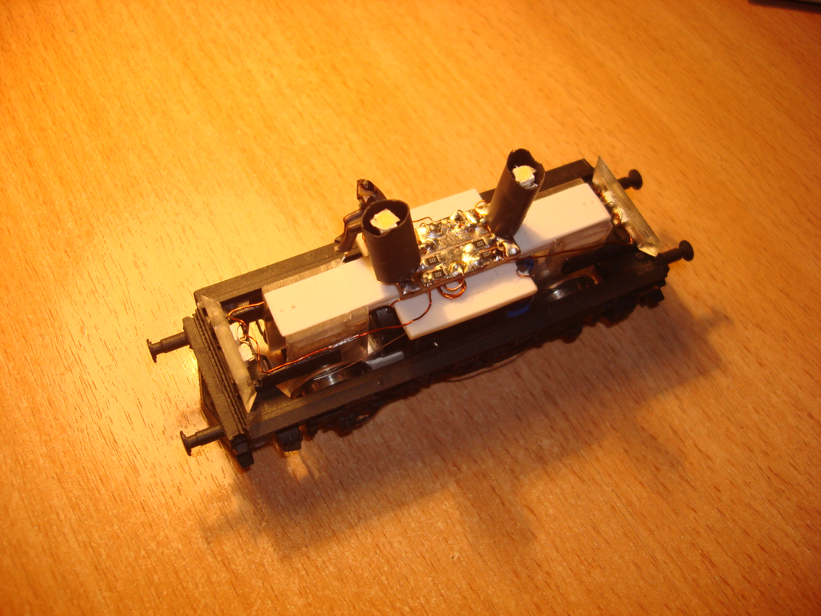

Руслан, свет обычный по направлению движения ( белый впереди, красный... сами знаете ))
Не вкурил вопрос сразу :oops: Там два светодоида в одном световоде, расположены они " Г " :) образно

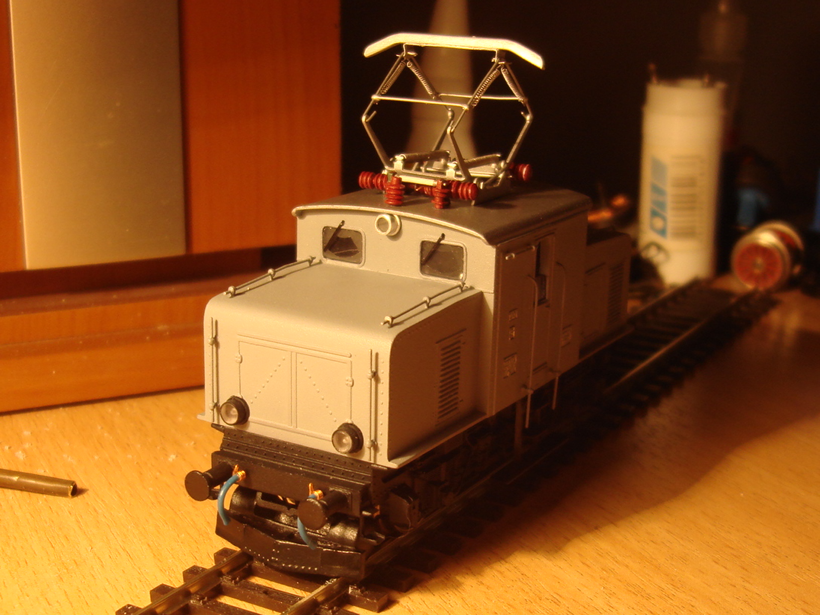

Мені теж дуже сподобалась ця робота)
Маю питання: між пантографом та дахом, схожі на ізолятори, вони саморобні?

Hockenheim писав:Мені теж дуже сподобалась ця робота)
Ні, не саморобні :| Це ізолятори від Е 44 Піко.

Теперь серый 69-й... Хотя тема нациков для меня тошнотная. АМИНЬ! Ну да ладно, лок тут не причем, тем более никаких орлов на нем не будет.
Опять будет куча фото :arrow:

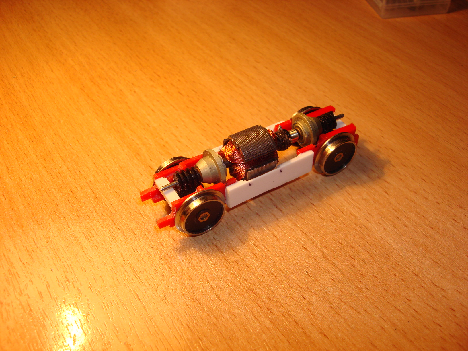

самопальная ходовка ( не очень удачная попытка,шумит)
пантографы
пантографы

У меня точно так же реализована самодельная ходовка - и тоже есть весьма существенный шум.
Очевидно, что лучше все-таки использовать привод напрямую через червяки.

Работа по кузовному отличнейшая.Особенно проводочки в ходовой умилили.
Такая любовь к деталям.Даже след от стеклоочистителя...Красота. :roll:

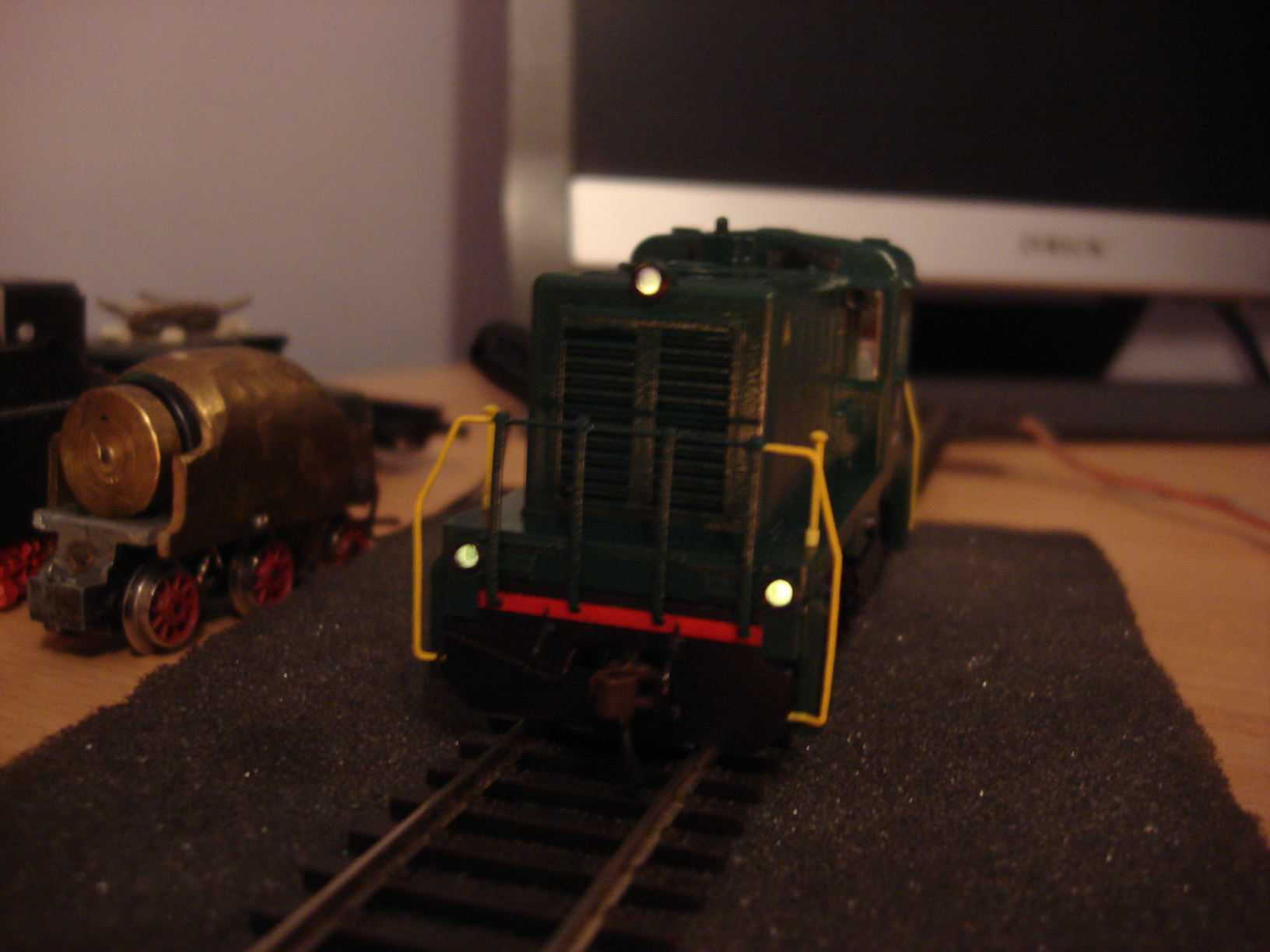

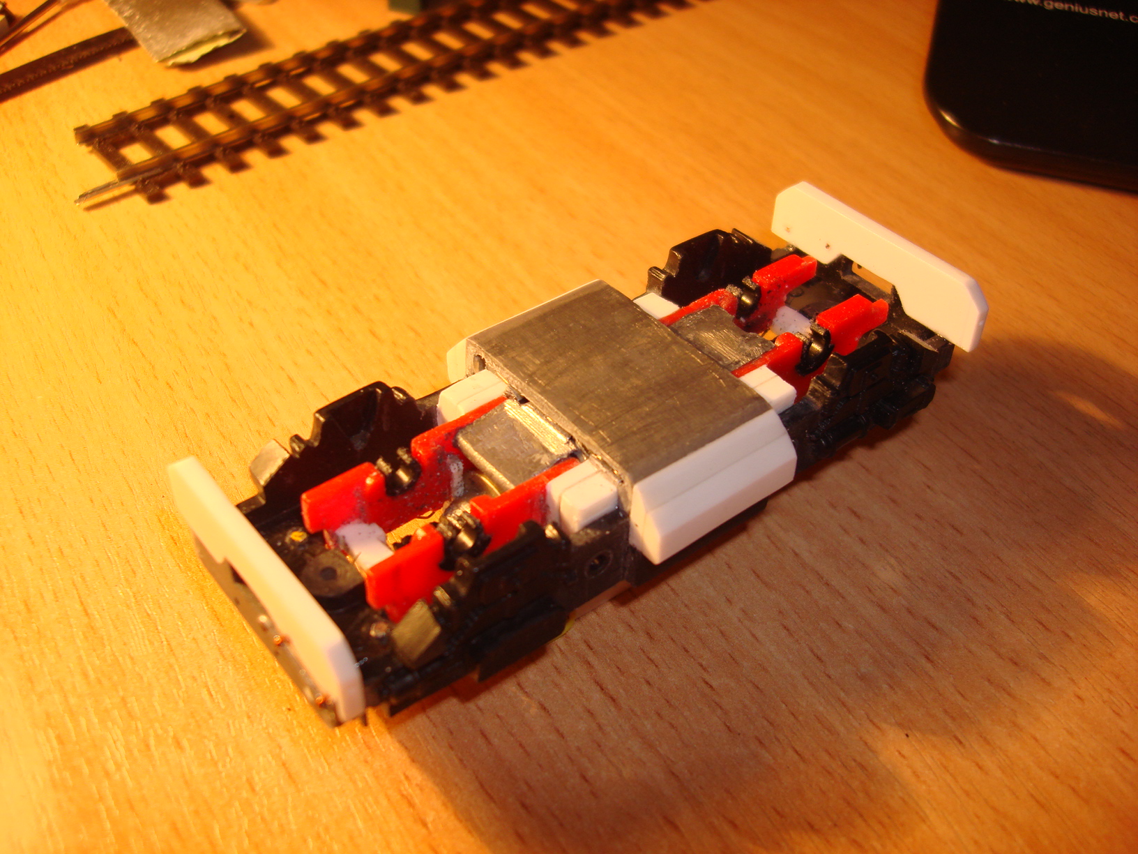

Еще один монстрик на тему СЖД :| И опять куча фото :idea: :arrow:
Has thanked: 426 times
Re: Допил и перепил.
продолжение:

Вот уж не думал что из банального резинохода можно такую пулю
запилить.(Кулю в лоб :mrgreen: )Ходовые качества небось идеальные. :roll:

Stinky писав:Вот уж не думал что из банального резинохода можно такую пулю
Сейчас бы эту кулю сделал по другому :? Опыта немного набрался... А так маховиков нет, свет красный не кошерный, лесенки полный отстой, поручни тоже не нравятся :oops:
