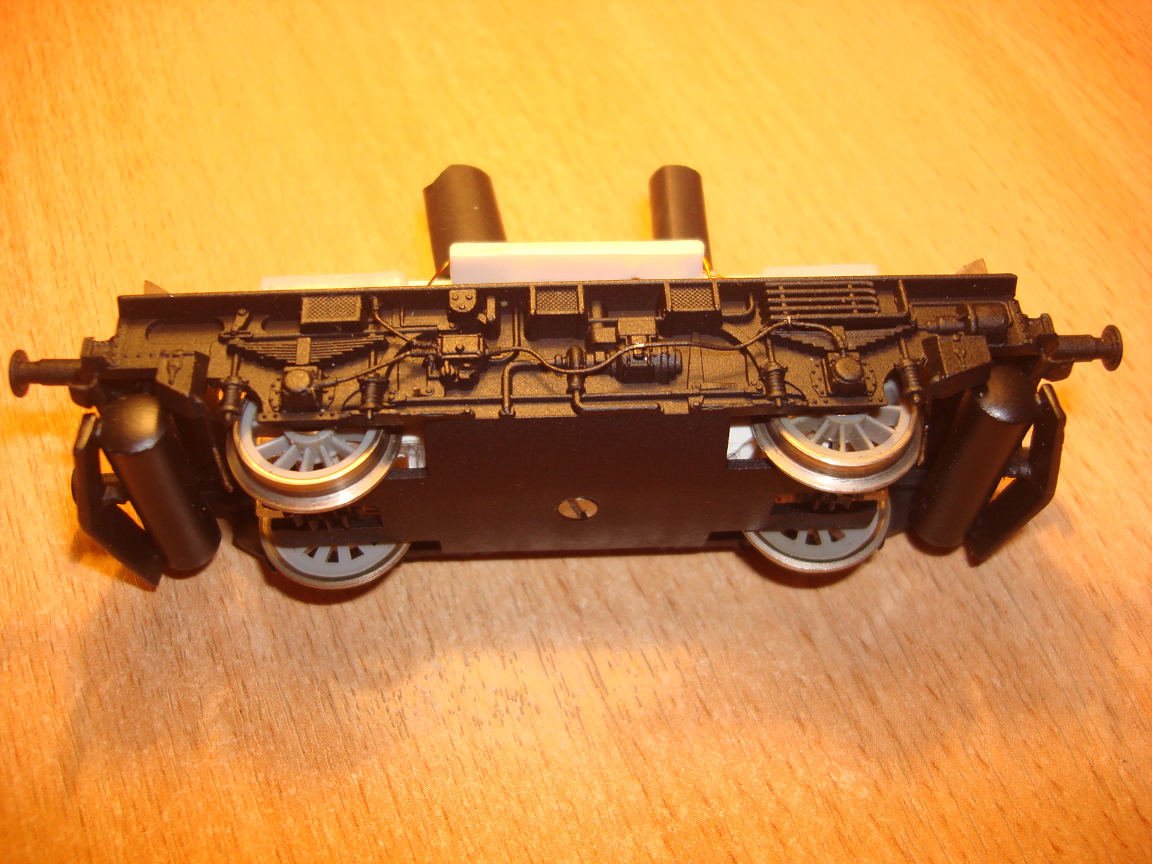

самопальная ходовка ( не очень удачная попытка,шумит)

У меня точно так же реализована самодельная ходовка - и тоже есть весьма существенный шум.
Очевидно, что лучше все-таки использовать привод напрямую через червяки.

Работа по кузовному отличнейшая.Особенно проводочки в ходовой умилили.
Такая любовь к деталям.Даже след от стеклоочистителя...Красота. :roll:

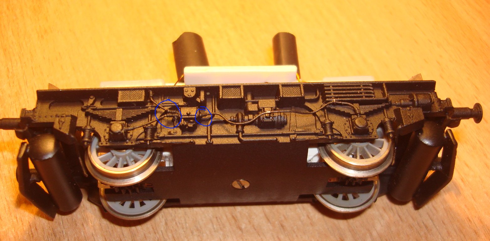

Очень интересно как делали вот эти муфты (обвел на фото):
Поделитесь технологией? :roll:
Has thanked: 391 times
Re: Допил и перепил.
vover писав:Очень интересно как делали вот эти муфты (обвел на фото):
Никогда не зажимал какие-то там "технологии" :lol:
Володя, это тонкая медная проволока. Намотана и прихвачена клеем - секунда- :|

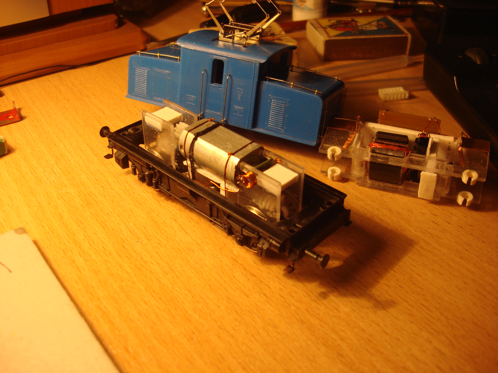

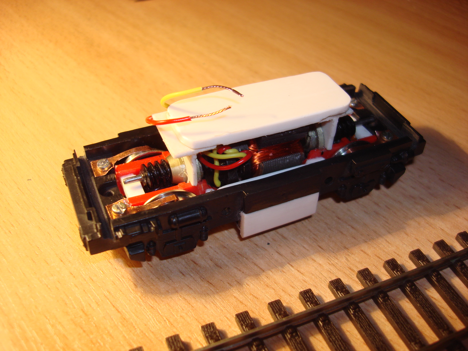

Еще один монстрик на тему СЖД :| И опять куча фото :idea: :arrow:
продолжение:

Вот уж не думал что из банального резинохода можно такую пулю
запилить.(Кулю в лоб :mrgreen: )Ходовые качества небось идеальные. :roll:

Сейчас бы эту кулю сделал по другому :? Опыта немного набрался... А так маховиков нет, свет красный не кошерный, лесенки полный отстой, поручни тоже не нравятся :oops:
