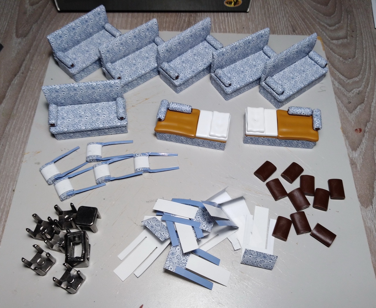

Мебель имеет пластиковую основу, которая обклеивается бумагой. Вечером покажу заготовки.

Диваны полностью из бумаги?А как она держит тогда форму?
На котэ не серчайте ни в коем случае.Животинка хоть гламурно поиграла подушечкой Ориентала.

Как и обещал, процесс изготовления мебели. Заготовки. Диван, подголовники, спинка, валики - полистирол. Табурет почему-то металл. Теперь клеим потихоньку. Бумага от клея немного размокает и можно обтянуть углы.
Готово
