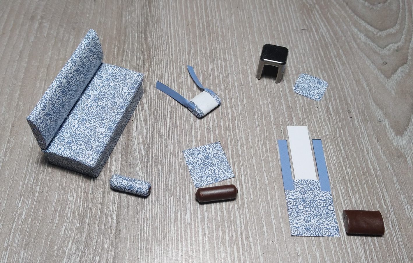

Зеркала - металл с наклеенным оракалом. "Крючочки-светильники-ручки" - металл. Клеил супером. Держится, т.к. приклеены к шпону, а не к бумаге.

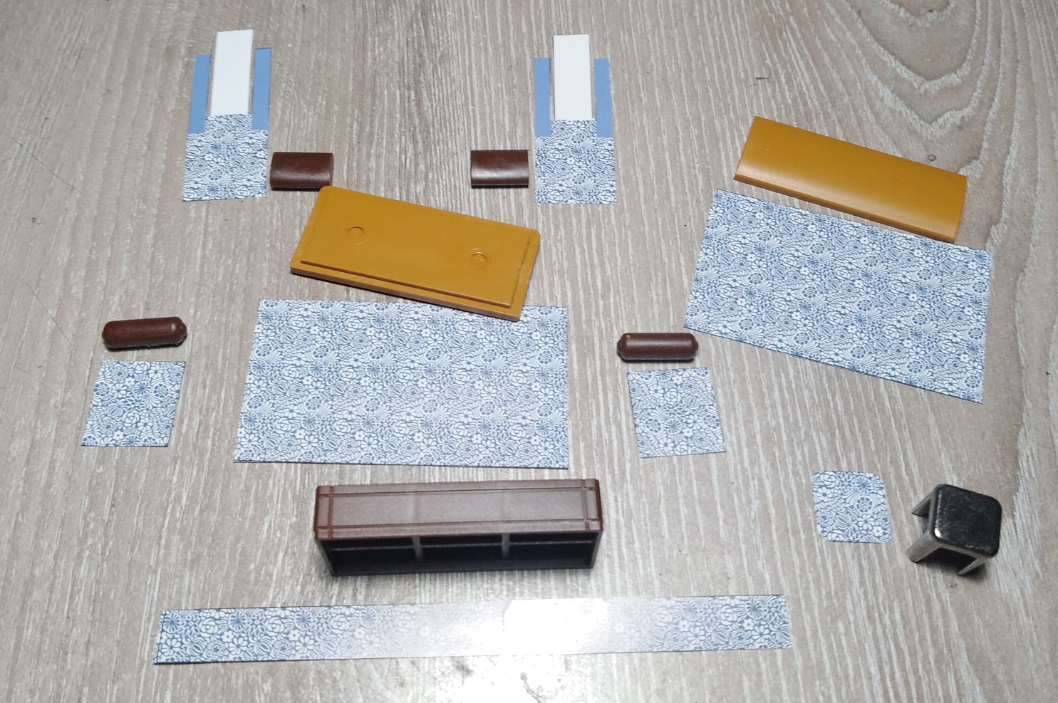

Как и обещал, процесс изготовления мебели. Заготовки. Диван, подголовники, спинка, валики - полистирол. Табурет почему-то металл.
Теперь клеим потихоньку. Бумага от клея немного размокает и можно обтянуть углы.
Готово

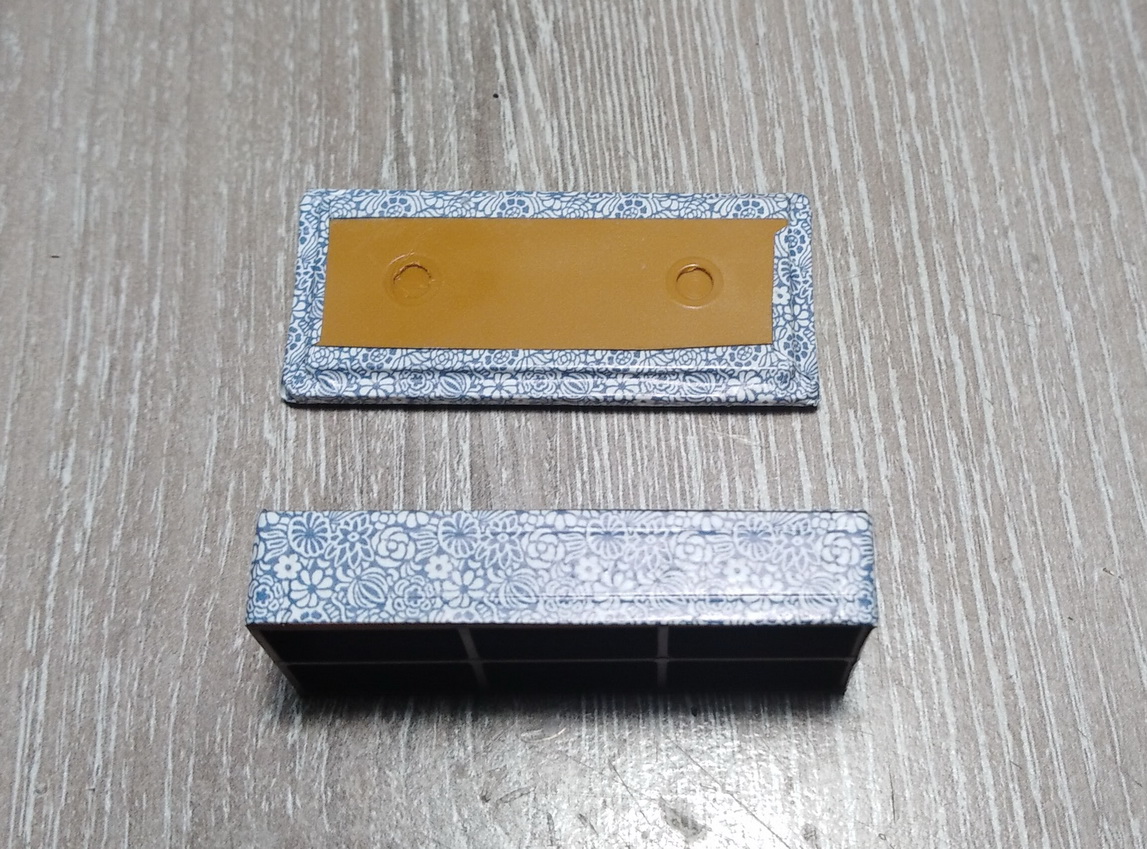

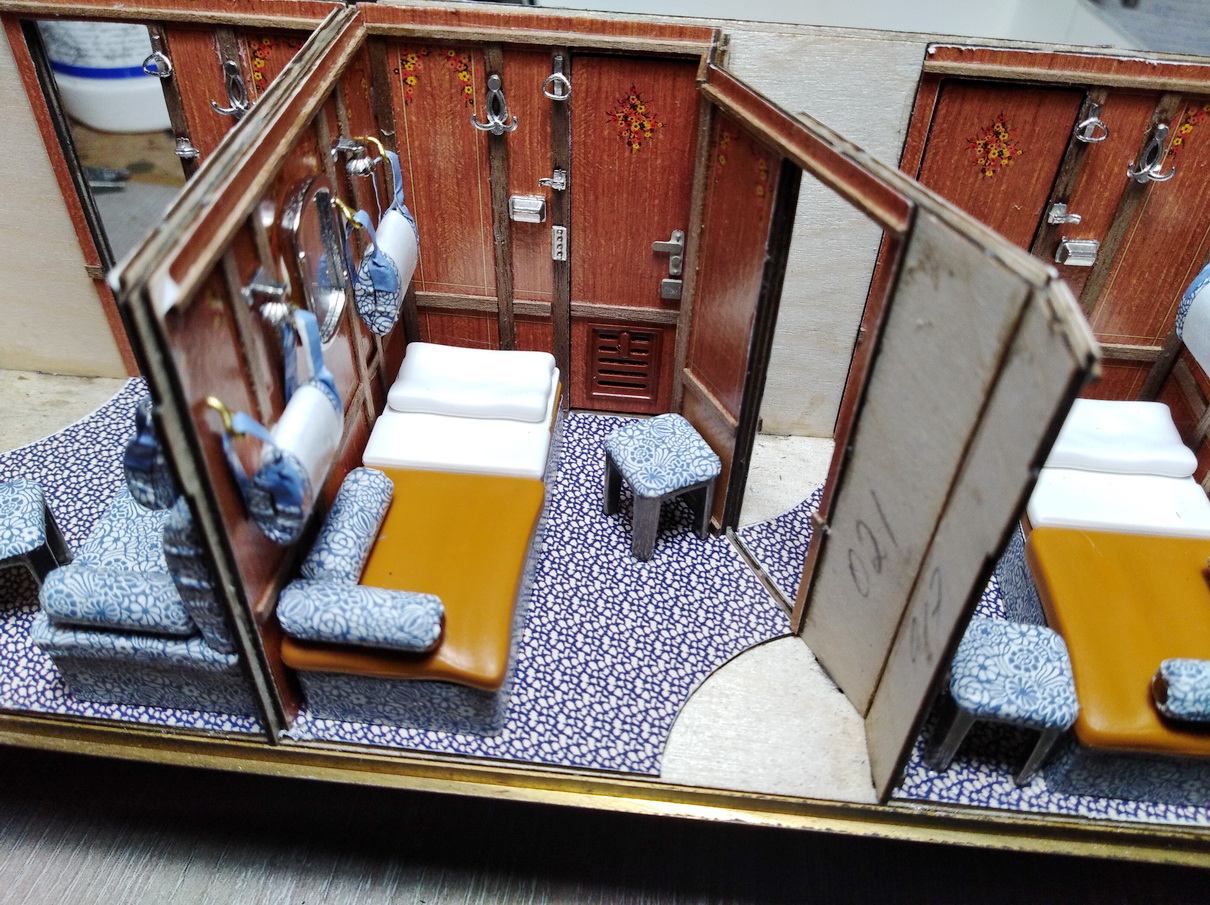

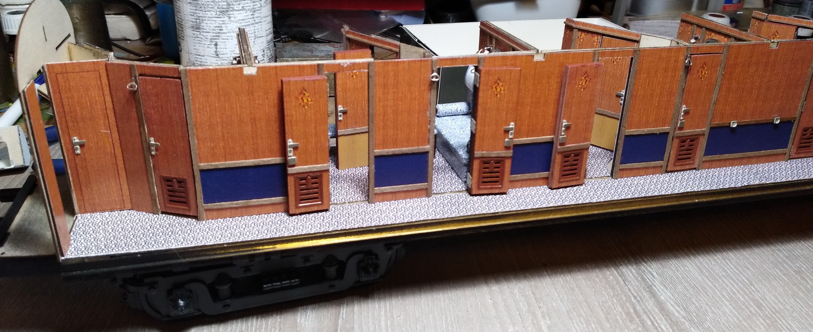

Закончил всю мебель
и приклеил на свои места. Поставил все двери.
Вот так сейчас выглядят купе.
На очереди теперь наружная стана с батареями отопления и столиками и умывальники.

Классно смотрится. С удовольствием слежу за работой.
Has thanked: 1280 times
Re: Спальный вагон №3533 Orient Express 1929.
Превосходно! :shock:

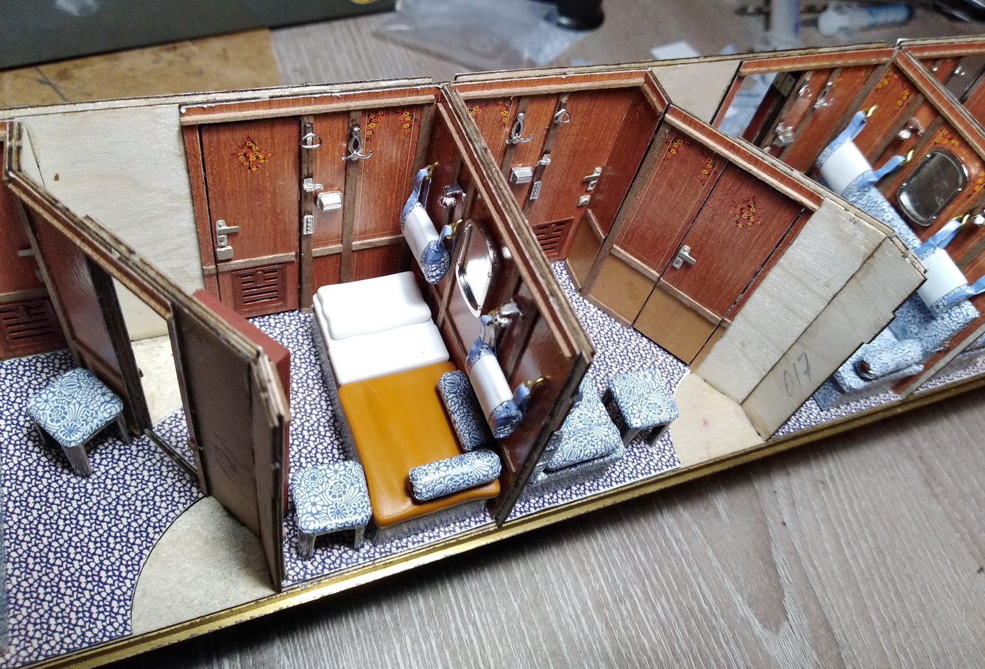

Да нет, ещё предстоит. Надеюсь, не настолько однообразная. А вообще,10 купе влечёт за собой 10 или 20 однообразных деталей, которые в одном экземпляре вроде и несложные.

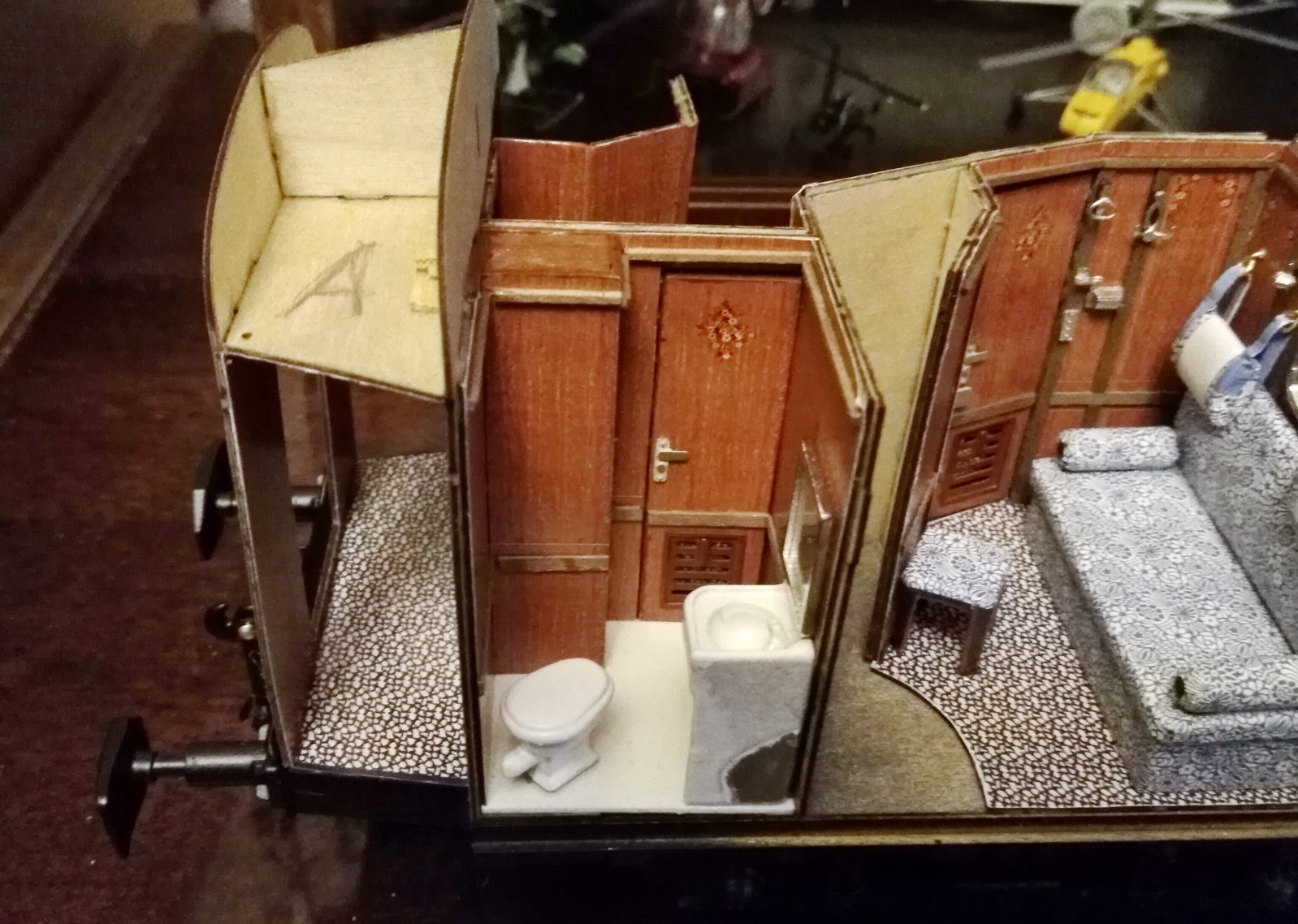

Результат сегодняшней работы. Покрасил торцы умывальников и наклеил мыльно-рыльные принадлежности на стены. Бутылочки надо покрасить и вклеить в круглый держатель. Ну и сохнут после покраски бойлер и радиаторы.
Кстати, детали отлиты не из Вуда или Розе. Впечатление, что они из никелевого сплава. Сверлятся довольно трудно. Просверлил 20 отверстий и посадил 2 сверла Ф0,8.

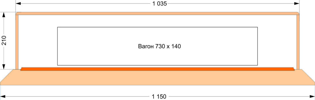

Вот так выглядит "родное" основание под вагон ("собран" на скорую руку для общего представления):
Подставка и крышка видятся аналогичными роковскому смартрейлу.
Что-то типа такого:
Подставка - массив бука с выборкой 5 мм под "родное" основание (отмечено красным на первом фото).
Крышка - задняя стенка зеркальная, все остальное акрил 5 мм в буковом каркасе.

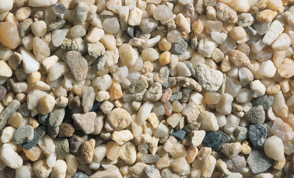

Теперь вопрос с балластом. На хозяйстве есть мешочек такого Ноховского (09216):
По виду(зернистости) должен подойти под 32-й масштаб. Или искать какой-то другой?

Балласт тоже только визуально можно понять годится или нет.Масштаб то крупный модели.

На Н0-м макете он воспринимается, как булыги, а не балласт.

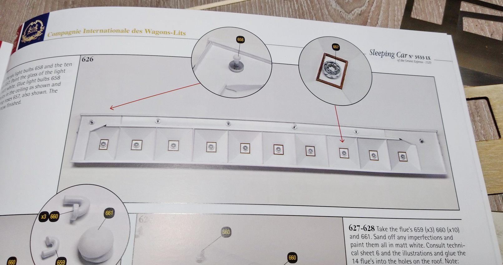

В принципе, Леонид уже ответил на большинство вопросов по освещению. Самое удобное, конечно, будет питать вагон от рельс. Но каков будет контакт через время? Поэтому пока не определился окончательно.
По количеству светодиодов - вот схема из инструкции.
!6 светодиодов на купе и коридор. И ещё два светодиода на тамбуры, крыша над ними несъёмная. Итого - 18 шт. Поэтому, считаю, "кроны" будет маловато. Предлагаю использовать зарядку от мобилки. На задней или боковой стенке подставки вывести "маму" и втыкать в неё зарядку. В общем, попробую.

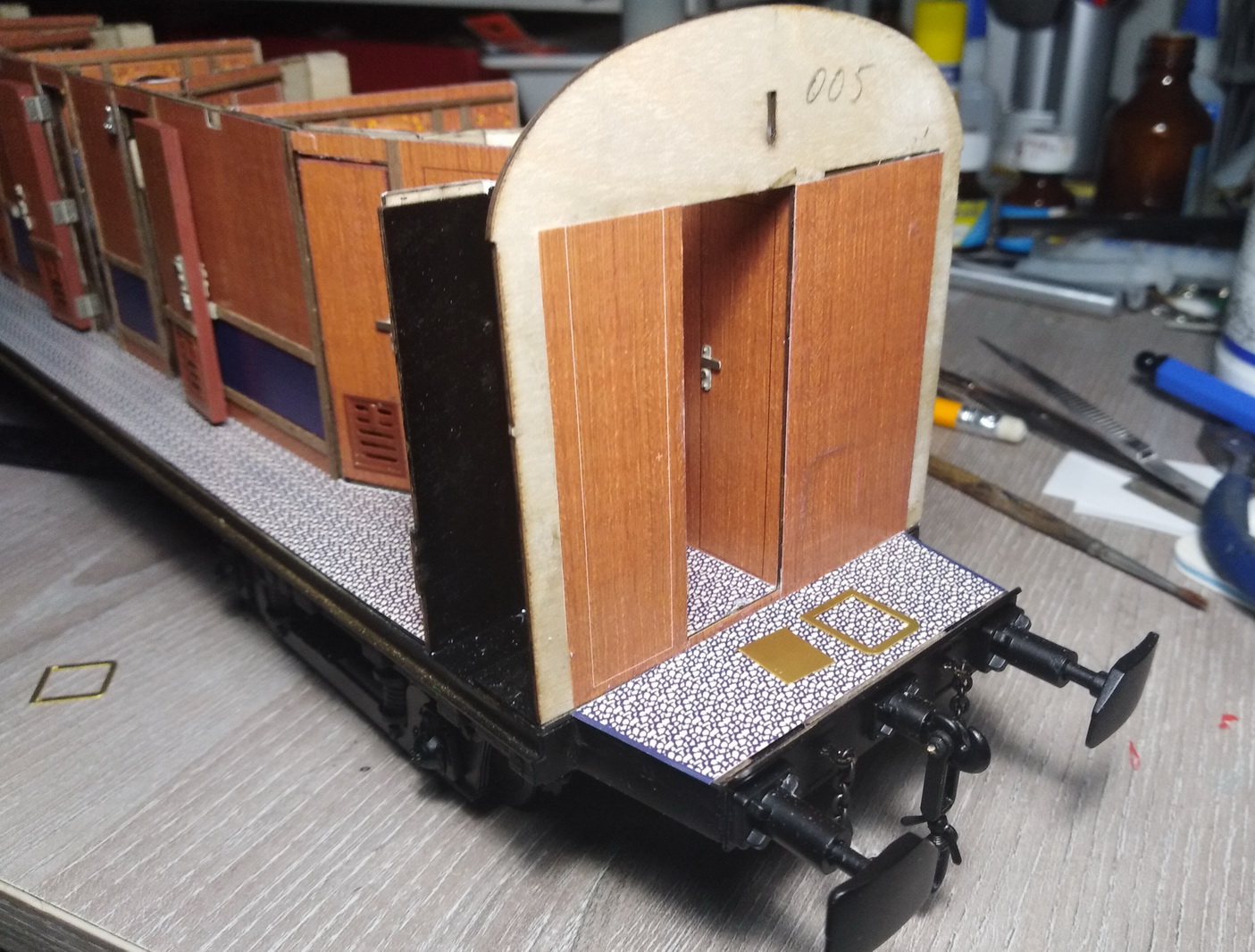

Потихоньку двигаемся дальше.
Занялся наружными стенами. Получается ещё тот бутерброд - внутренняя фанерная стенка с бумажной аппликацией интерьера, потом полоски шпона по контуру окон (стёкла в них будут сдвигаться вниз), фототравленая деталь, опять фанера и поверх всего этого наружные окрашенные панели, фототравленые.
Внутренняя травленая деталь нужна вот для этого
- металлическая окантовка окон, вид снаружи.
