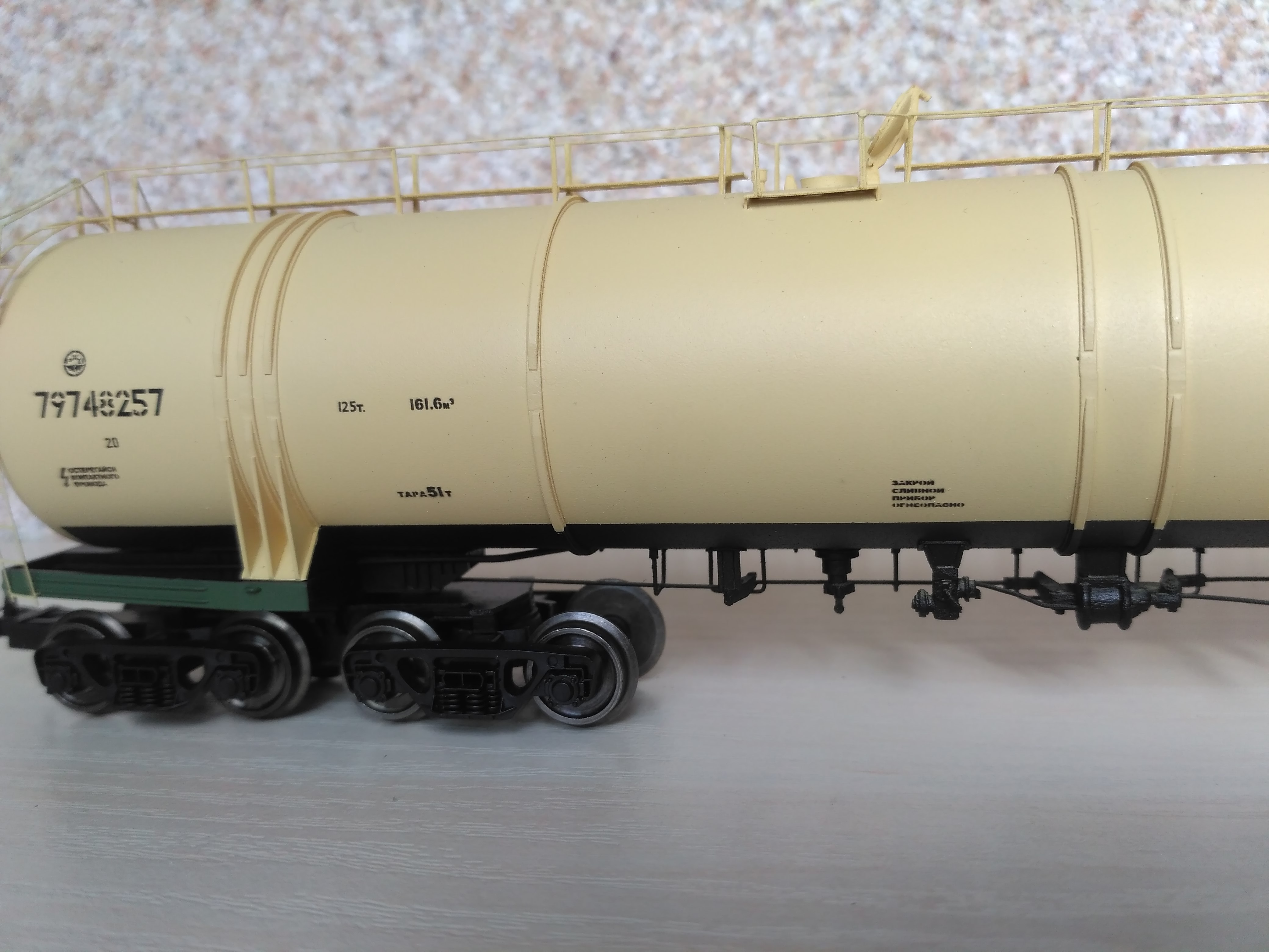

Эта 8-оска была осовременена за счёт новых телег для участия в покатушках. С надписями не заморачивайся. Может и до них дойдут руки...

А она уже и не раз приходила в гости на киевском модуле покататься!
А вот и первородные телеги

maximalist писав:
Xoma писав: обладая вот такой же 8-осной цистерной, я вдруг обнаружил трещины по швам...
Вы наверное имели ввиду вот это изделие...?
maximalist писав: Сергей, у меня вопрос, - какова на Ваш взгляд профи первопричина этой "болезни"...
Причина та же - голова и ручки , растущие из одного и того же места. Всё-таки старый ник и аватарка больше подходили :lol: :lol:
А если серьезно, то вот: С моей точки зрения нет в мире ничего идеального, всегда могут быть просчеты, ошибки и до сих пор мы все находимся в поиске лучших решений . Пользуясь опытом ошибок , своих и чужих, ( а именно поэтому я с глубоким уважением отношусь к критике) мы делаем выводы, исправляем их, учитываем все это при постройке новых моделей.
Касательно 8-оски ,это лично мой просчет. Скорее всего неправильное членение деталей котла для литья. Он состоит из двух половин, верхней и нижней. А также малая толщина стенки ( до 1мм). Площадь поверхности клеевого стыка невелика. Склеивать смолу можно цианакрилатами двумя способами- капиллярным и встык, прижав две склеиваемые детали. Второй вариант не подходит из-за сложности позиционирования двух половинок котла. Если в момент склейки , прикладывая одну к другой произойдет хоть малейшее смещение, то так всё и срастётся. Поэтому использовал первый ( капиллярный) метод ,когда в стык уже совмещённых половин впитывается клей наносимый на поверхность. Видимо эти капиллярные свойства не очень хорошо сработали из-за очень точной подгонки склеиваемых поверхностей, практически без зазоров.
В этом и состоял просчет.
via982 писав:maximalist, неужели и "Онега" трескалась? :(
У Онеги всё по другому. Ну и толщина стенки ( до 1мм) оказалась недостаточной. Если рукой сдавливать котел по бокам , то это и провоцирует излом шва.
