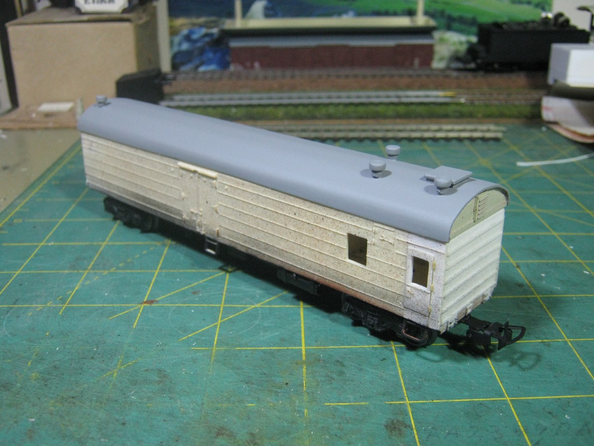

Фотографии прототипа, имеющиеся в теме, весьма красноречиво свидетельствуют, что из донора, которого использовали Денис и я, вагон получится ОЧЕНЬ по мотивам. Но постараюсь завершить эту работу, раз уж подписался... 8-)
Пока остановился на том, что профиль крыши донора, как по мне, совершенно антисоветский. Решил ситуацию исправить хотя бы для этого донора и заодно продумать технологию изготовления крыши для нормальной модели, которую придётся делать с нуля.
Пока получилось так.

Интересный вариант изготовления окружности из полосок. :roll: Результат мне нравится.
Has thanked: 1204 times
Re: 4х осный АРВ
Крыша более правильная получилась, технология тоже интересная. Не пробовал еще так.
Re: 4х осный АРВ
Да - форма крыши существенно отличается... Габарит RIC как ни крути...
И чего по мотивам? Может быть слегка, но никак не ОЧЕНЬ. Пока что я вижу практические полное соответсвие фото. Или где-то размеры неточно лягли?
Stinky писав:Интересный вариант изготовления окружности из полосок. :roll: Результат мне нравится.
Я так понял, - там не из полосок, а просто продавлены слегка места, где пластик должен изогнуться. Такая же методика используется при работе с картоном. ;)

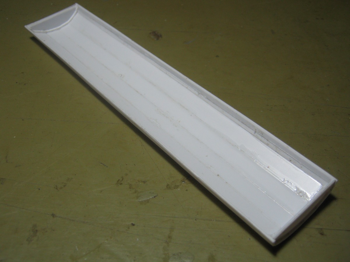

Версия Володи близка к истине, но лишь частично. Даже обсуждали с замполитом вариант изготовления крыши из картона. На практике была опробована версия изготовления крыши по технологиям картонно-бумажного моделизма, но из полистирола 0,5.
Выглядело это так.
Результат вроде бы и обнадёживал. Предполагалось, что после некоторого усиления крыша будет вполне пригодна. При прочерчивании линий полистирол сам выгибался и заготовка принимала требуемый профиль. Всё прямо замечательно!
Но эйфория быстро прошла по окончании этого эксперимента.
И эта кривизна была вполне предсказуема.
Поэтому было принято решение делать крышу из полистирола 1,0. Лист полистирола в данном случае был расчерчен на полоски 3,2,8,8,8,8,2 и 3 мм. Думал продавить и согнуть, как предполагал Володя-vover, но при толщине материала 1,0 и при очень узких полосках разметки это оказалось проблематично. Можно было изобразить приспособление и согнуть, но предположил, что снова произойдёт нелинейная деформация материала и результат будет как и с полистиролом 0,5.
Опыт работы подсказывал, что конструкции собранные из отдельных элементов всегда получаются жёстче, чем из цельной заготовки. Заготовку крыши пронумеровал по размеченным линиям, разрезал и склеил дихлорэтаном. Т.е. практически сварил.
Крыша получилась очень жёсткая, без деформаций. Нормальная деталь, которую приятно взять в руки. Работа по сборке потребовала минимум времени, но надо было набраться терпения и дождаться полной полимеризации, чтобы приступить к дальнейшей обработке. Поэтому склеил утром, отложил и ушёл на весь день косить траву в саду... Вечером зачищал трясущимися руками, но в данном случае фактор тремоло был даже весьма кстати... 8-)

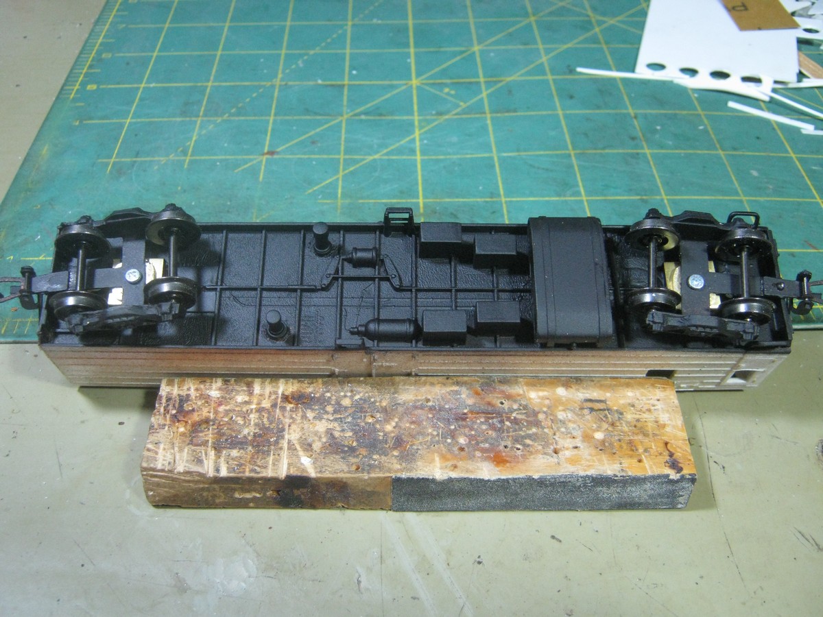

Спасибо, Денис! Я честно продолжал, пока не выяснилось, что моя любимая краска BOSNY не желает мирно сосуществовать с пластиком данного донора. Это третий раз в моей практике, когда эта краска конфликтует с пластиком старого Пико. До этого, как уже упоминал ранее, прецедент имел место на очень древнем стартовом BR80 и на семиоконниках.
Подвагонное всё-же покрасил. На фотографиях до и после покраски хорошо видно, что донорский пластик сморщился, а добавленные элементы из нового пластика не пострадали.
АРВ переводится на базу запаса до решения вопроса с краской.

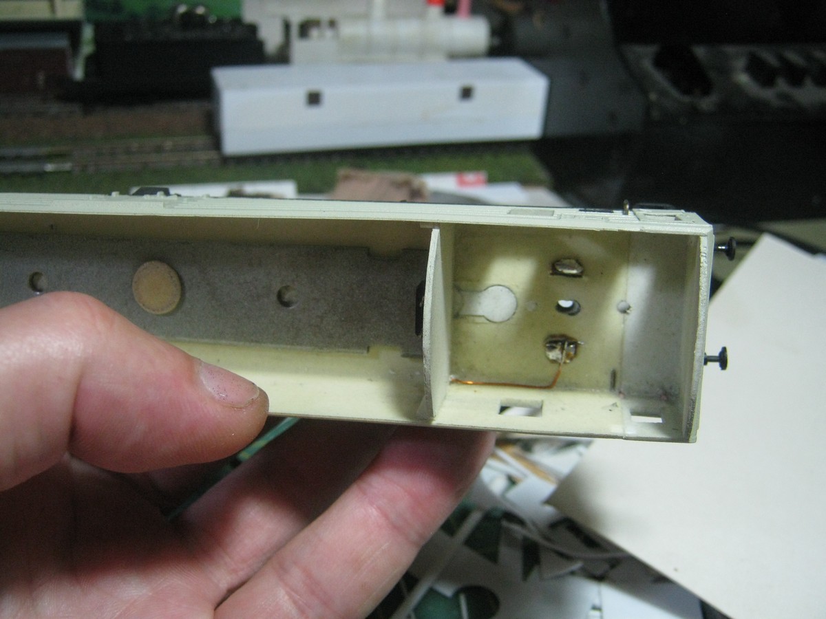

Пока напомню свою технологию изготовления окон.
Примерка.
Разводка под освещение.
Повідомлень: 6422

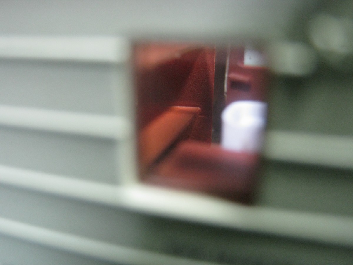

Barbosa_ писав: Рама - коричневые полоски имитирующие дерево, это из чего вы сделали?
Литник из коричневой пластмассы, вытянутый над пламенем свечи в нить подходящего диаметра.

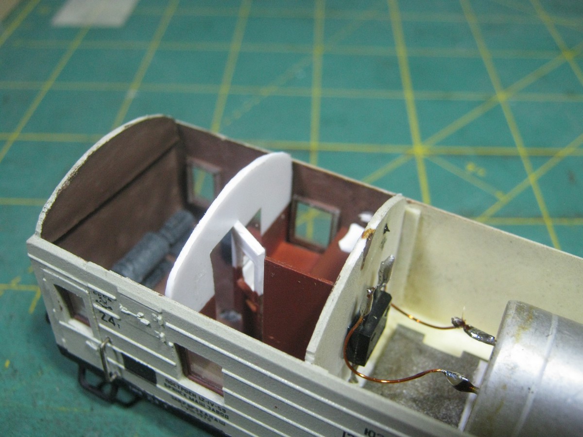

Слегка обозначил интерьер.
Подводя итог следует заметить, что конечно проще и быстрее было сделать этот вагон с нуля. Эксперимент был интересен скорее для общего развития. Ценность модели на выходе для меня весьма сомнительна.
