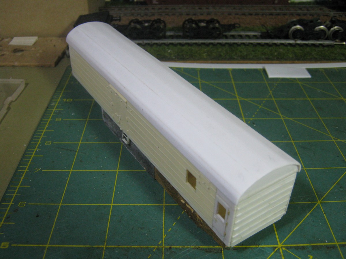

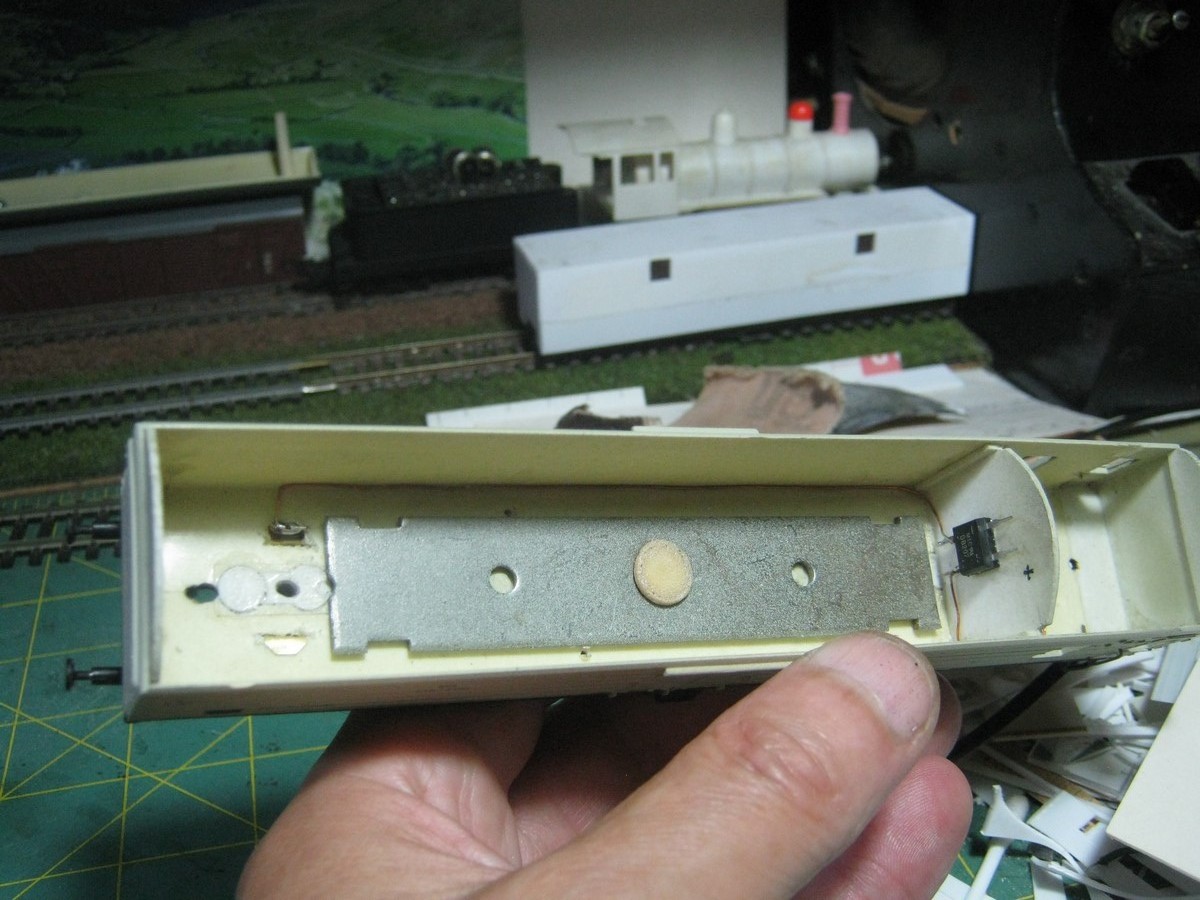

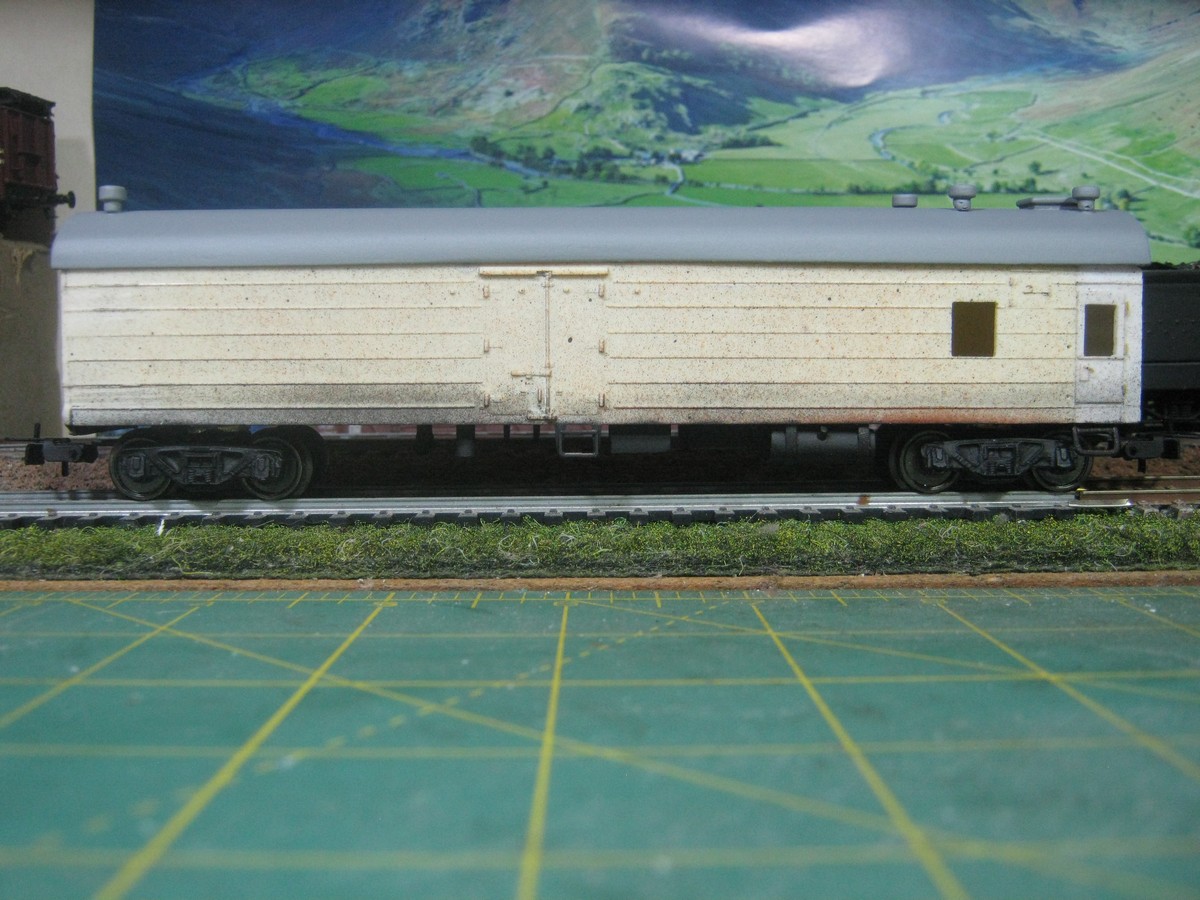

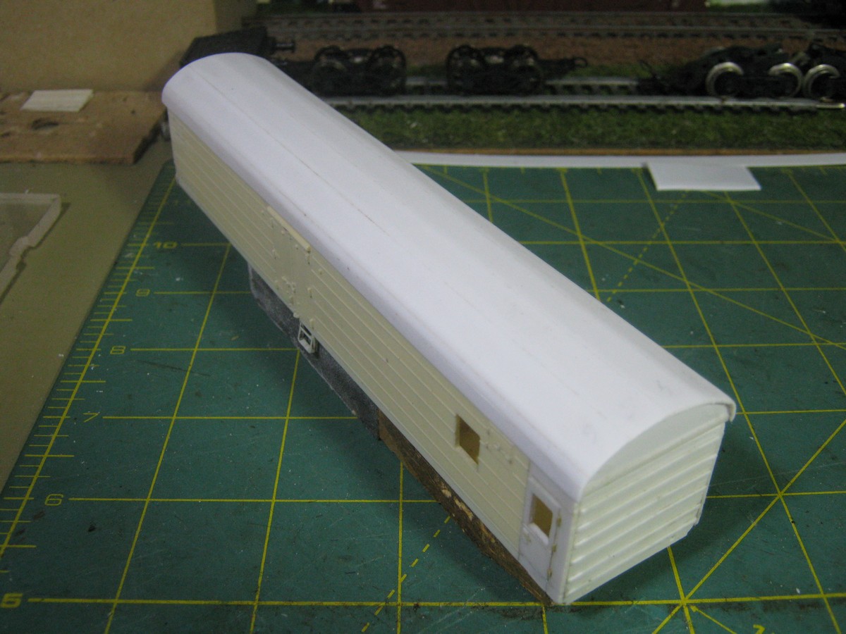

Фотографии прототипа, имеющиеся в теме, весьма красноречиво свидетельствуют, что из донора, которого использовали Денис и я, вагон получится ОЧЕНЬ по мотивам. Но постараюсь завершить эту работу, раз уж подписался... 8-)
Пока остановился на том, что профиль крыши донора, как по мне, совершенно антисоветский. Решил ситуацию исправить хотя бы для этого донора и заодно продумать технологию изготовления крыши для нормальной модели, которую придётся делать с нуля.
Пока получилось так.
И фотография для сравнения.

Интересный вариант изготовления окружности из полосок. :roll: Результат мне нравится.

Крыша более правильная получилась, технология тоже интересная. Не пробовал еще так.

Да - форма крыши существенно отличается... Габарит RIC как ни крути...
И чего по мотивам? Может быть слегка, но никак не ОЧЕНЬ. Пока что я вижу практические полное соответсвие фото. Или где-то размеры неточно лягли?

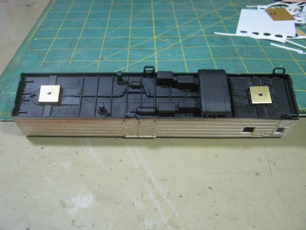

Повідомлень: 3413
Has thanked: 2245 times
Been thanked: 4407 times
Re: 4х осный АРВ

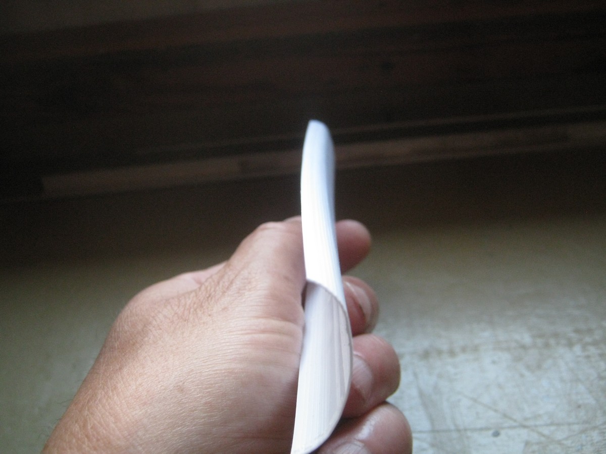

vover писав:Я так понял, - там не из полосок, а просто продавлены слегка места, где пластик должен изогнуться. Такая же методика используется при работе с картоном.

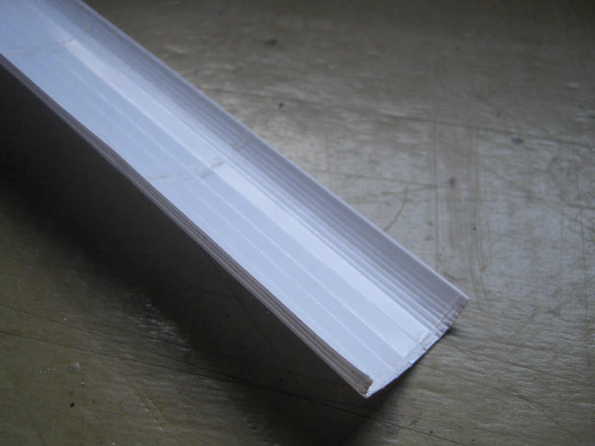

Версия Володи близка к истине, но лишь частично. Даже обсуждали с замполитом вариант изготовления крыши из картона. На практике была опробована версия изготовления крыши по технологиям картонно-бумажного моделизма, но из полистирола 0,5.
Выглядело это так.
Результат вроде бы и обнадёживал. Предполагалось, что после некоторого усиления крыша будет вполне пригодна. При прочерчивании линий полистирол сам выгибался и заготовка принимала требуемый профиль. Всё прямо замечательно!
Но эйфория быстро прошла по окончании этого эксперимента.
И эта кривизна была вполне предсказуема.

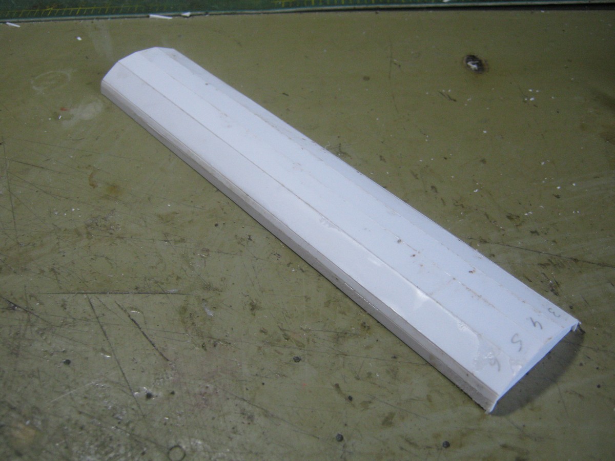

Поэтому было принято решение делать крышу из полистирола 1,0. Лист полистирола в данном случае был расчерчен на полоски 3,2,8,8,8,8,2 и 3 мм. Думал продавить и согнуть, как предполагал Володя-vover, но при толщине материала 1,0 и при очень узких полосках разметки это оказалось проблематично. Можно было изобразить приспособление и согнуть, но предположил, что снова произойдёт нелинейная деформация материала и результат будет как и с полистиролом 0,5.
Опыт работы подсказывал, что конструкции собранные из отдельных элементов всегда получаются жёстче, чем из цельной заготовки. Заготовку крыши пронумеровал по размеченным линиям, разрезал и склеил дихлорэтаном. Т.е. практически сварил.
Крыша получилась очень жёсткая, без деформаций. Нормальная деталь, которую приятно взять в руки. Работа по сборке потребовала минимум времени, но надо было набраться терпения и дождаться полной полимеризации, чтобы приступить к дальнейшей обработке. Поэтому склеил утром, отложил и ушёл на весь день косить траву в саду... Вечером зачищал трясущимися руками, но в данном случае фактор тремоло был даже весьма кстати... 8-)
P.S. Вероятно, описание процесса получилось несколько нудным, но данный опыт, полагаю, может быть полезным сообществу и счёл нужным поделиться

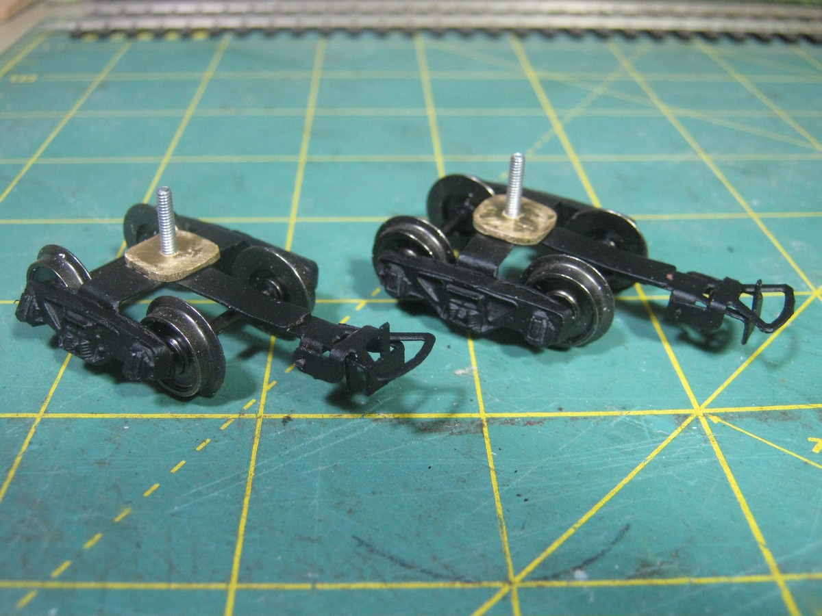

Stinky писав:...в идеале телеги с Ашха легли бы на ура.

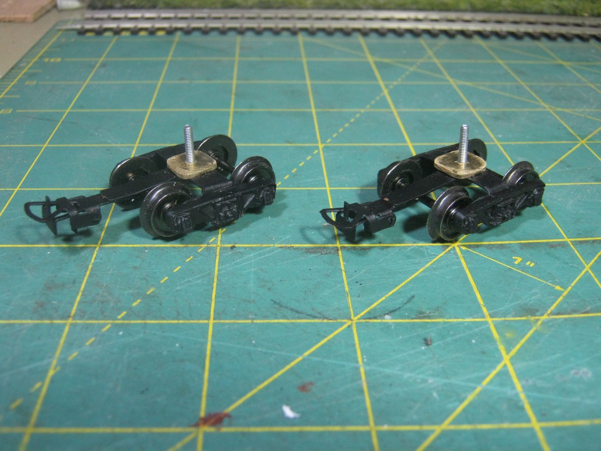

У меня тележки от Ашхабадов тоже не так, чтобы стаями ходили, поэтому будет альтернативный вариант с применением импортных ( египетских :!:) боковин тележек от Олега и самодельной металлической рамы.

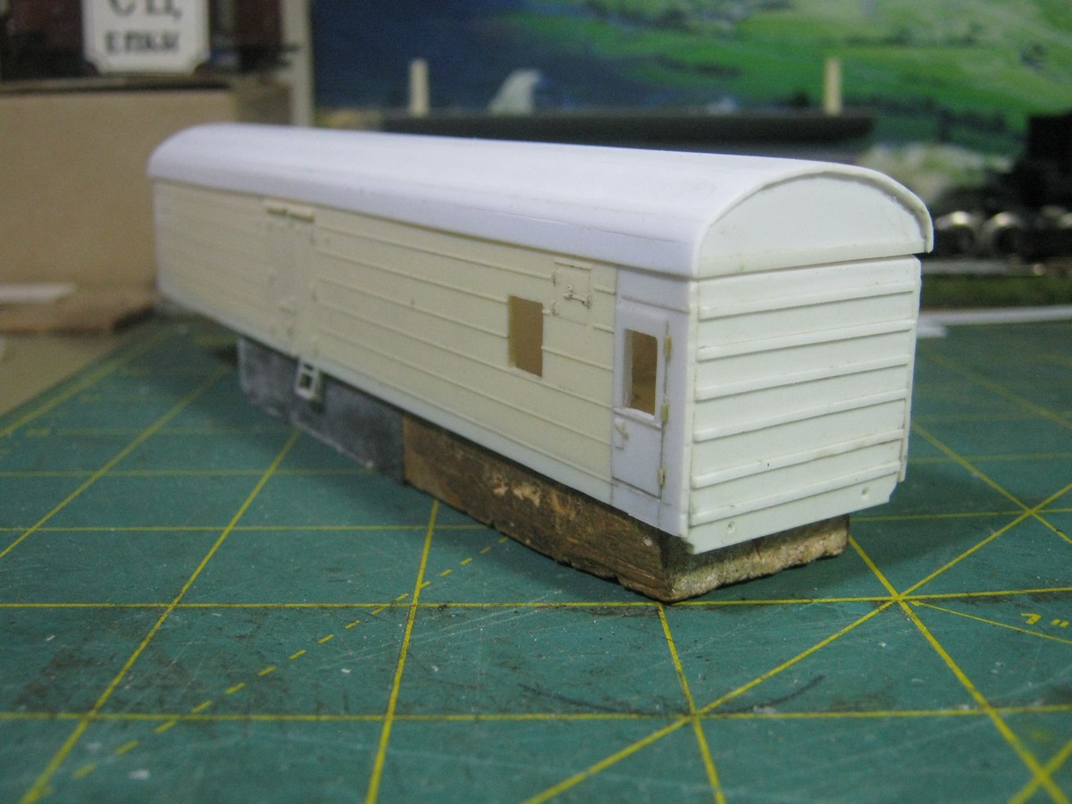

vover писав: Пока что я вижу практические полное соответсвие фото. Или где-то размеры неточно лягли?
Кузов модели должен быть на 1 мм шире и на 2 мм выше. Количество гофр совпадает, но расположены должны быть иначе.

Вагон совершенно спокойно можно завершить за один нормальный восьмичасовой рабочий день, но не имею возможности выделить сразу столько времени.

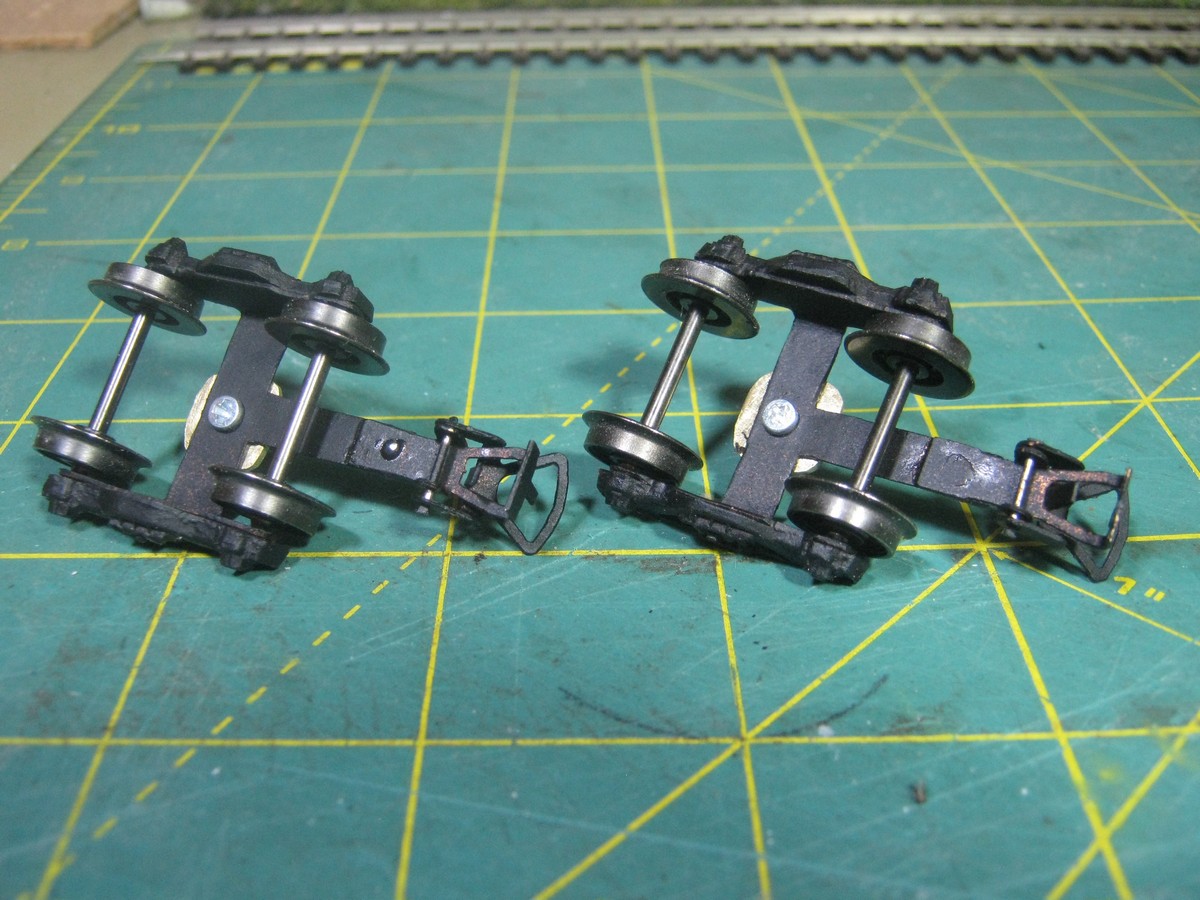

Пока готовы тележки.
Правильное расположение тележек должно быть таким.

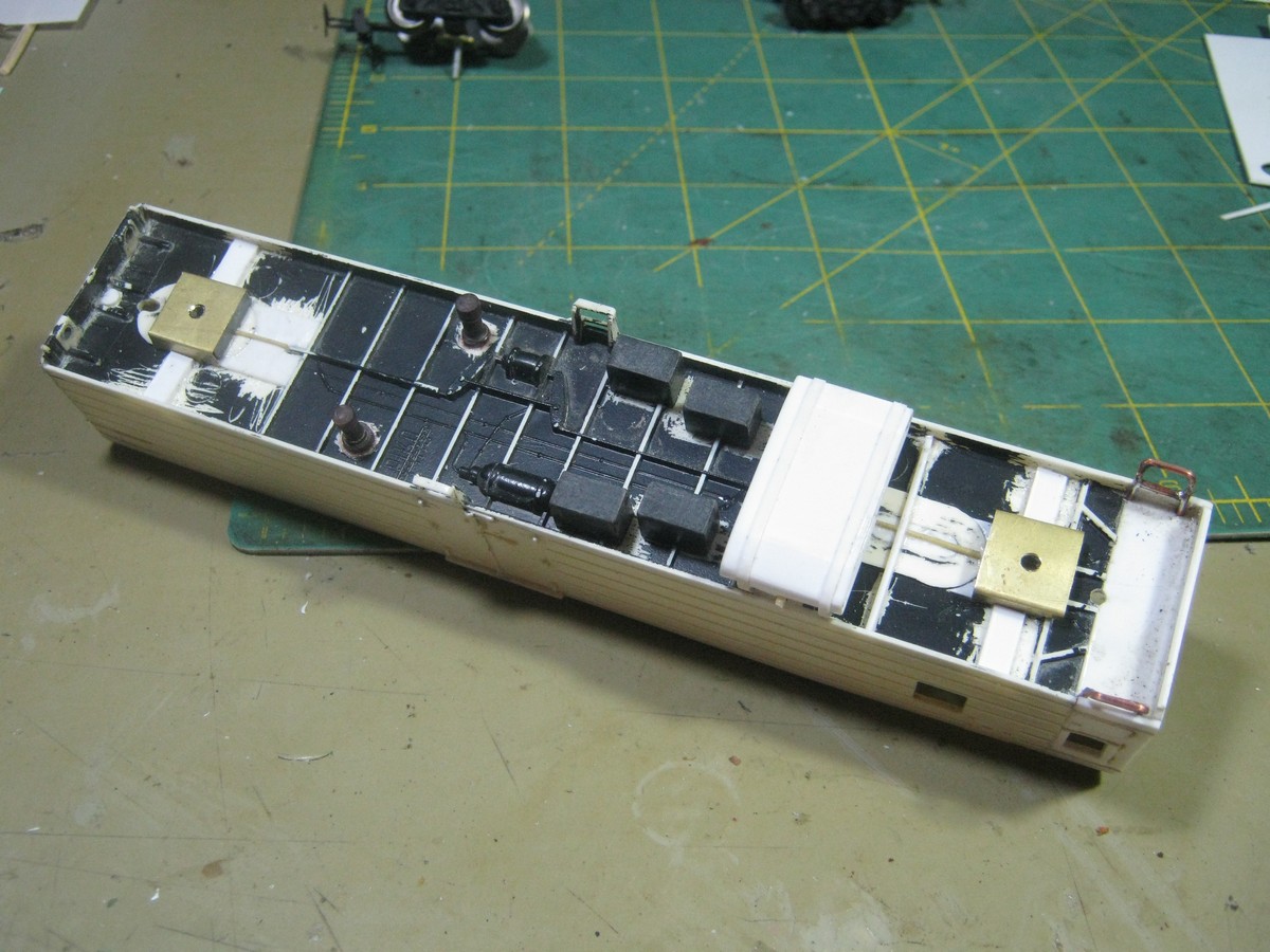

Спасибо, Денис! Я честно продолжал, пока не выяснилось, что моя любимая краска BOSNY не желает мирно сосуществовать с пластиком данного донора. Это третий раз в моей практике, когда эта краска конфликтует с пластиком старого Пико. До этого, как уже упоминал ранее, прецедент имел место на очень древнем стартовом BR80 и на семиоконниках.
Подвагонное всё-же покрасил. На фотографиях до и после покраски хорошо видно, что донорский пластик сморщился, а добавленные элементы из нового пластика не пострадали.
АРВ переводится на базу запаса до решения вопроса с краской.

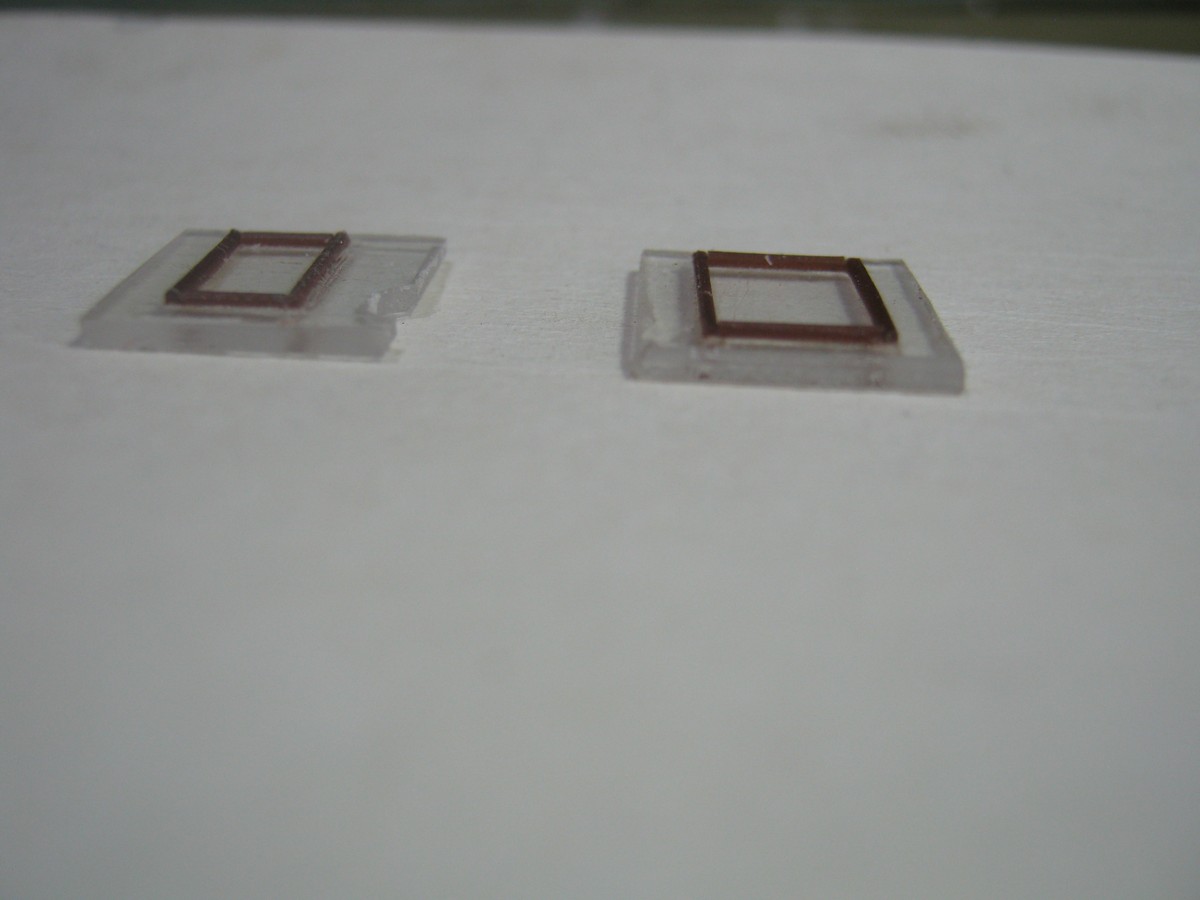

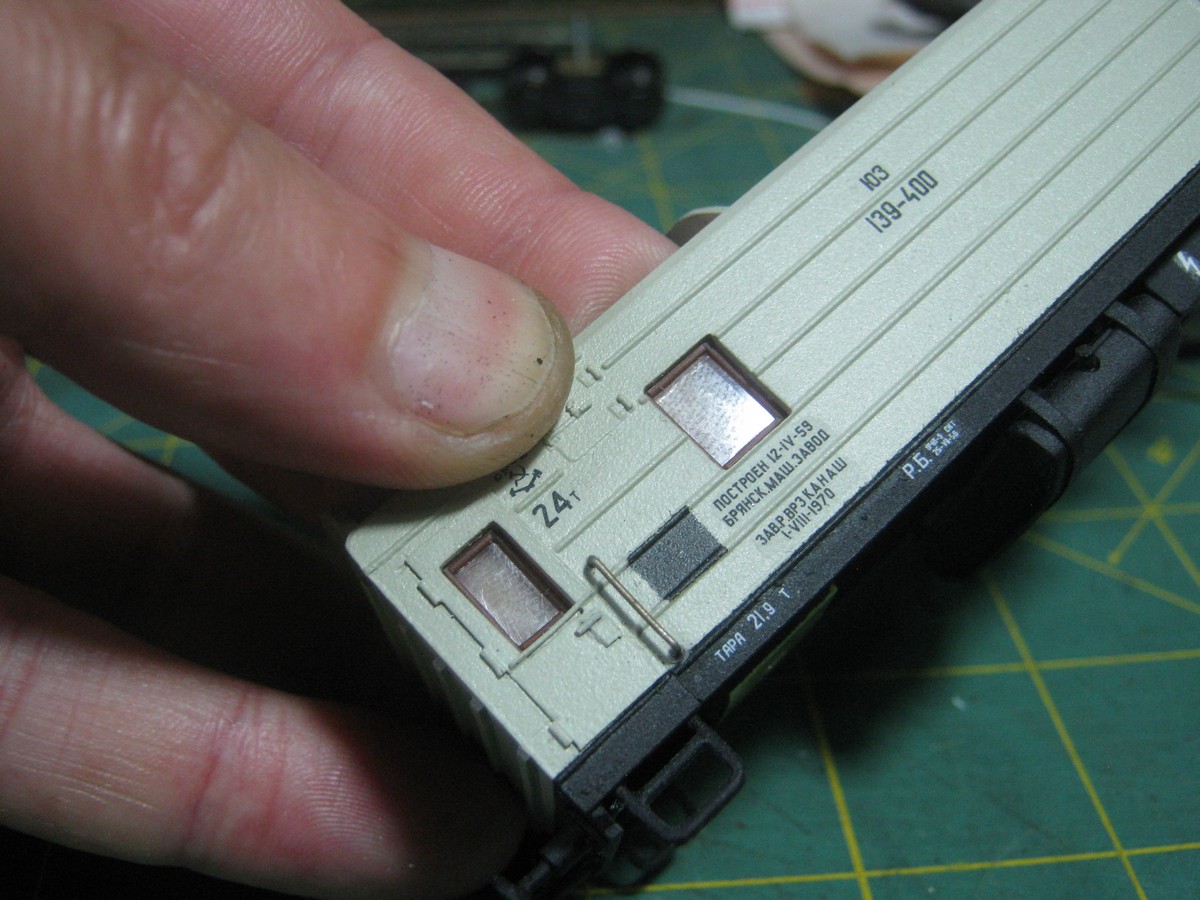

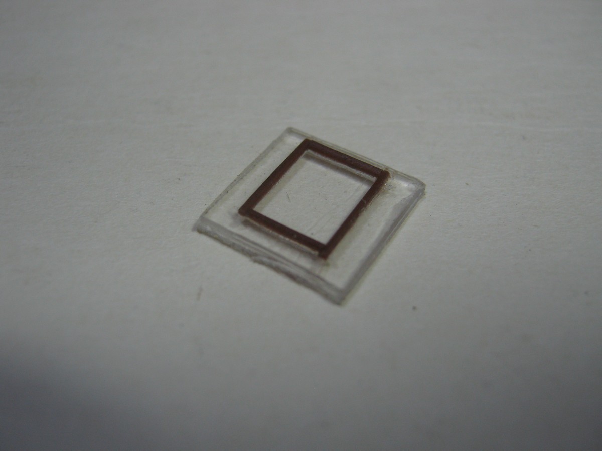

Пока напомню свою технологию изготовления окон.
Примерка.
Разводка под освещение.
Повідомлень: 6397

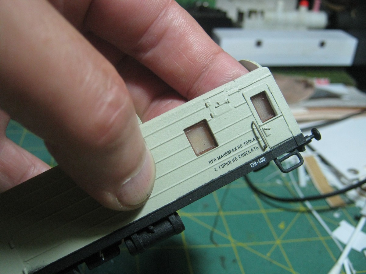

Re: 4х осный АРВ

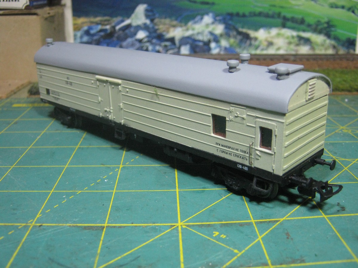

Декали шикарно легли.Уже заматерил,я там понял?Цвет кузова светло серый?
Оконные рамы традиционно гут.
Been thanked: 550 times
Re: 4х осный АРВ
Окошки очень приятно смотрятся, хитроумное решение! Рама - коричневые полоски имитирующие дерево, это из чего вы сделали?
С освещением даже ;) , отлично.

Покраски и деки - высший класс!
Я сначала подумал, что это еще с ашхабада тампо осталась, но потом вспомнил, что донор был не наш и обалдел от исполнения. Супергуд! 8-)

неплохо смотрится ;) жаль не аэром задуто :?
чтобы краска держалась на проволочных поручнях, проволоку необходимо перед покраской покрыть тонким слоем супер клея. наносить иголкой :!:

Повідомлень: 3413
Re: 4х осный АРВ
Barbosa_ писав: Рама - коричневые полоски имитирующие дерево, это из чего вы сделали?
Литник из коричневой пластмассы, вытянутый над пламенем свечи в нить подходящего диаметра.
Stinky писав:Цвет кузова светло серый?
Цвет такой.
Это именно та краска, которая ест полистирол старого Пико. Просто вспомнил, что уже давно умею с этим бороться... 8-)

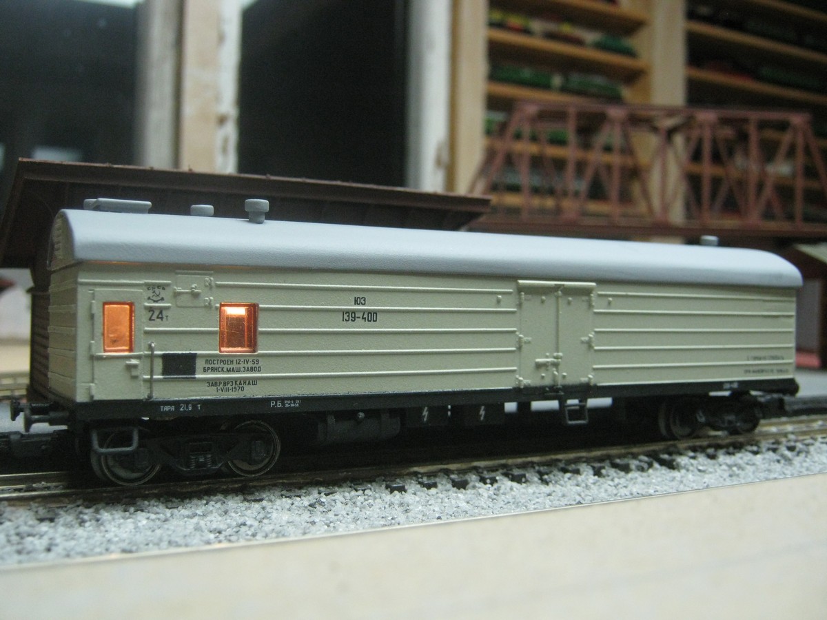

Muton писав: Я так понимаю, это уже финиш, если нанесены декали?
Финиш сегодня. Сейчас. Только-что.
Слегка обозначил интерьер.
Подводя итог следует заметить, что конечно проще и быстрее было сделать этот вагон с нуля. Эксперимент был интересен скорее для общего развития. Ценность модели на выходе для меня весьма сомнительна.
