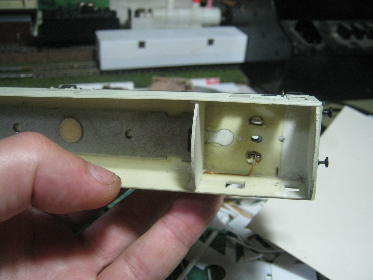

Пока напомню свою технологию изготовления окон.
Примерка.
Разводка под освещение.

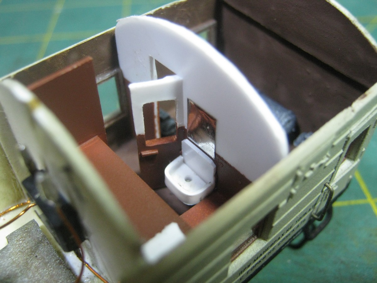

Слегка обозначил интерьер.
