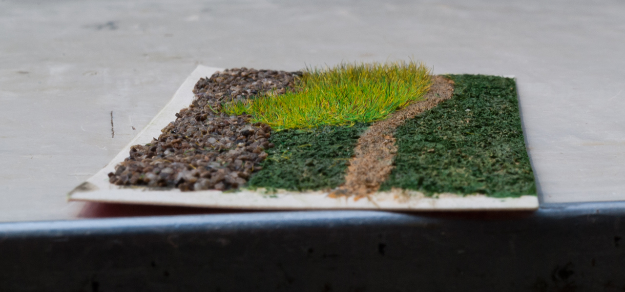

Вчора чпокався над саморобним флокатором. Результати поки такі собі, але це без другої половини множника

Лично мне результат чпокания с флокатором и ворсинками оч понравился.
Травичка получилась что надо. :roll:

Колір якийсь кислотний. Тре флок інший шукати. Може в неділю шось приглянеться. При роботі флокатора коціто з хати тікає :D

А мне такой чпок тоже понравился. Цвет - это уже на любителя, а трава выросла очень даже реалистично.
