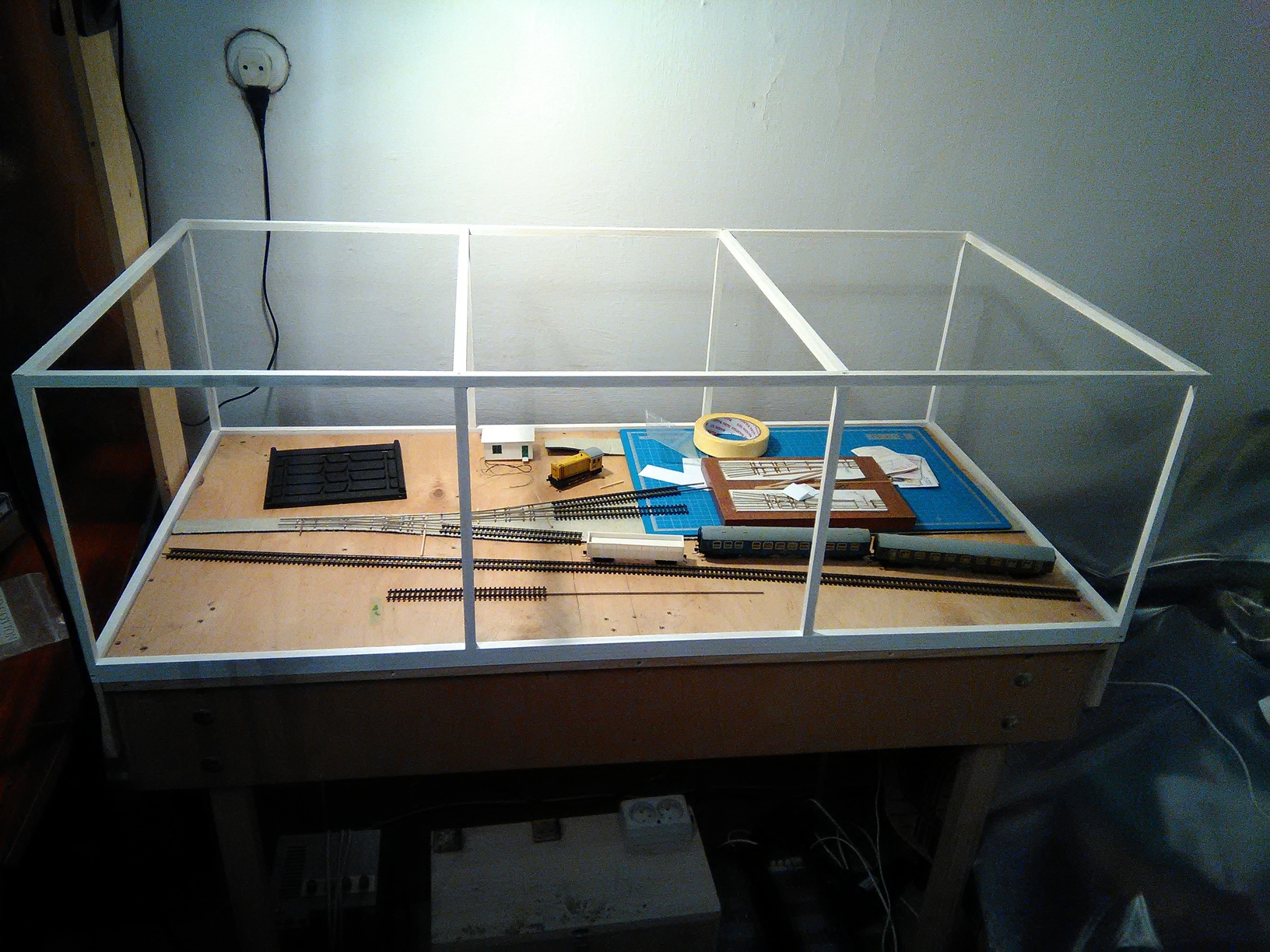

Йой, та поки ще нічого нема. Є модуль з фанери, про який писав на сусідньому форумі. Заготовки під стрілки, вокзал в процесі, будка путєйська. Всього по трохи і ніхт толком. Короче, зараз перенесу тему сюди. Дещо в схемі станції змінилось, тому актуальне оновлю на днях.Muton писав:Кстати, покажите станцию. Интересно!

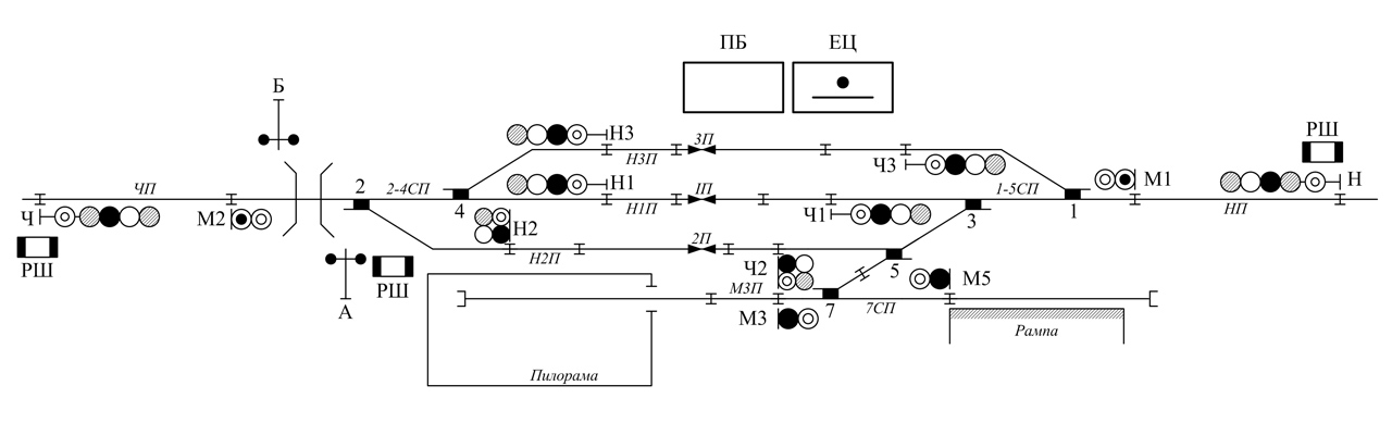

Можливо біля Ч2 вставлю ще одну стрілку і в сторону станційних колій зроблю тупик зі складом або фрагмент деревообробного комбінату. На схемі вокзал і платформи показані в оригінальних розмірах. Власне приміряю креслення вокзалу. Типовий проект радянського союзу, яких ціла купа на теренах УЗ (а там і кусочого "списаного" картонного вагону)
Станція має бути по мотивах станції Бережани Львівської залізниці.[/quote]

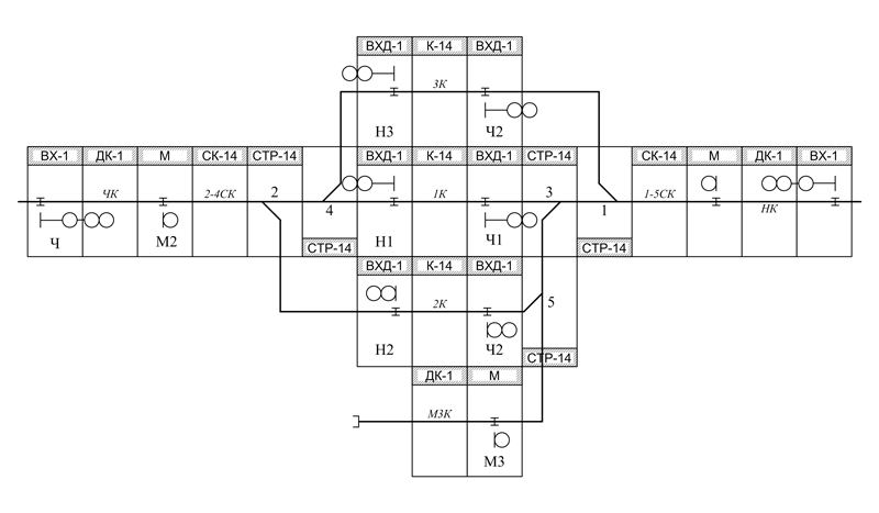

[quote]Після тривалої паузи на ремонт кухні (фух, слава Богу то закінчилось
), роботи поновлено. За цей час вечорами та по трішки на роботі

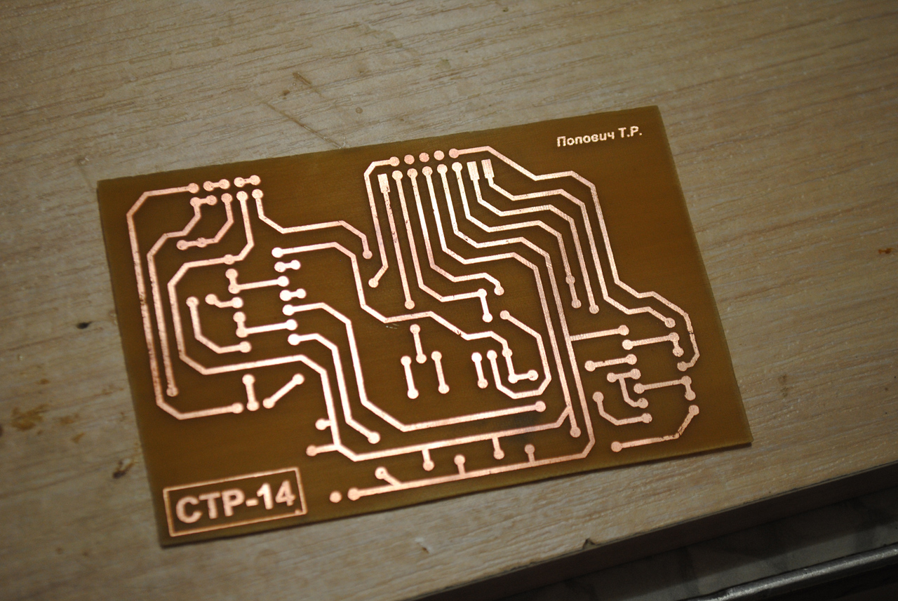

були розроблені і перевірені на макетці схеми деяких модулів системи ЕЦ. Власне сама ЕЦ буде по типу БМРЦ (блочна маршрутно-релейна централізація), тільки замість релейних блоків будуть модулі на ТТЛ логіці, транзисторних ключах і решті напівпровідникової шушвалі.
Однонитковий план станції

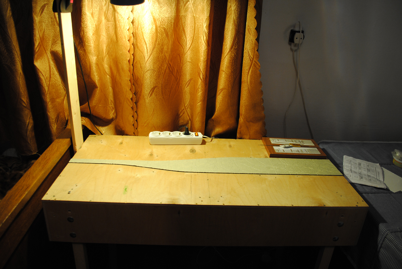

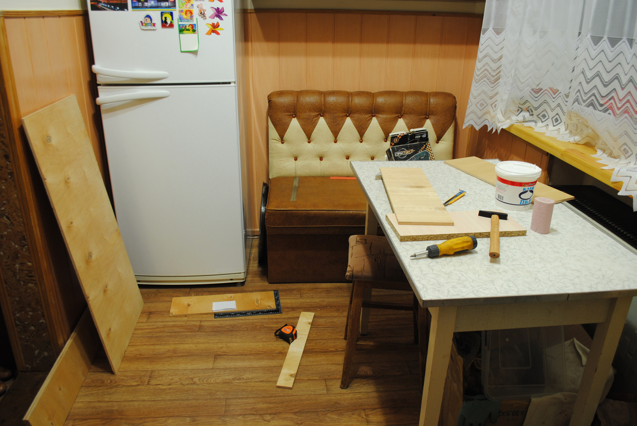

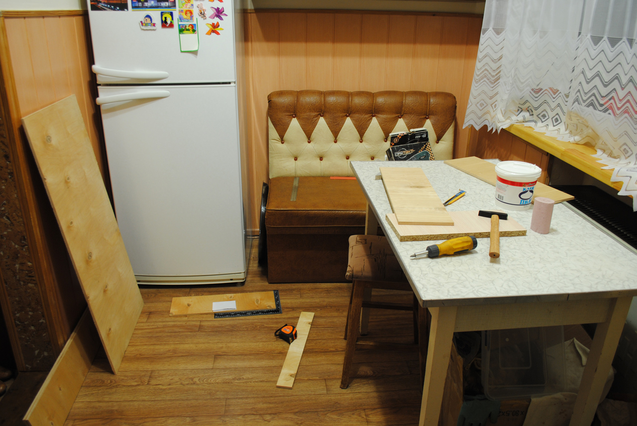

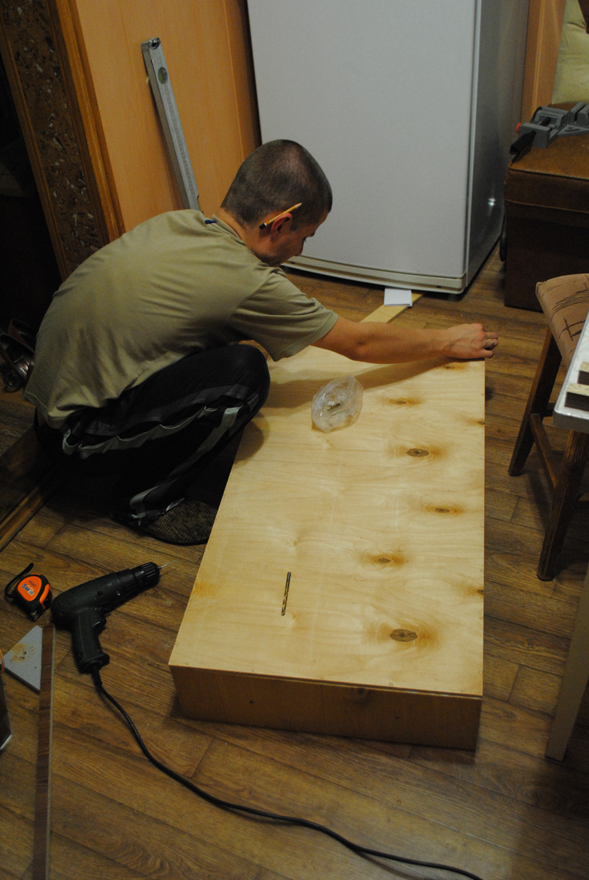

Блочний план станції Плата модуля керування стрілкою Крутимо перший модуль. Фоткала і допомагала дружина. Туалетний папір щоб клей витирати, а не те що ви подумали
Сьогодні робив ноги модулю, але фоткати поки нема що, оскільки забув болти для кріплення купити.

Познавательно довольно.Ждем продолжения.Также немаловажная фраза:
"Фоткала і допомагала дружина".Считаю это очень хорошим и приятным
фактом.Хорошо когда хобби понимают,а еще лучше когда поддерживают.

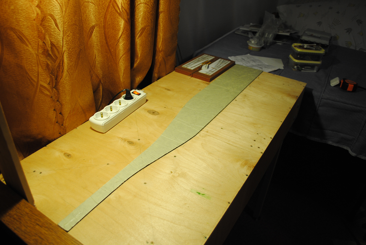

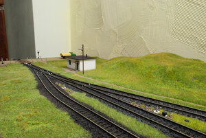

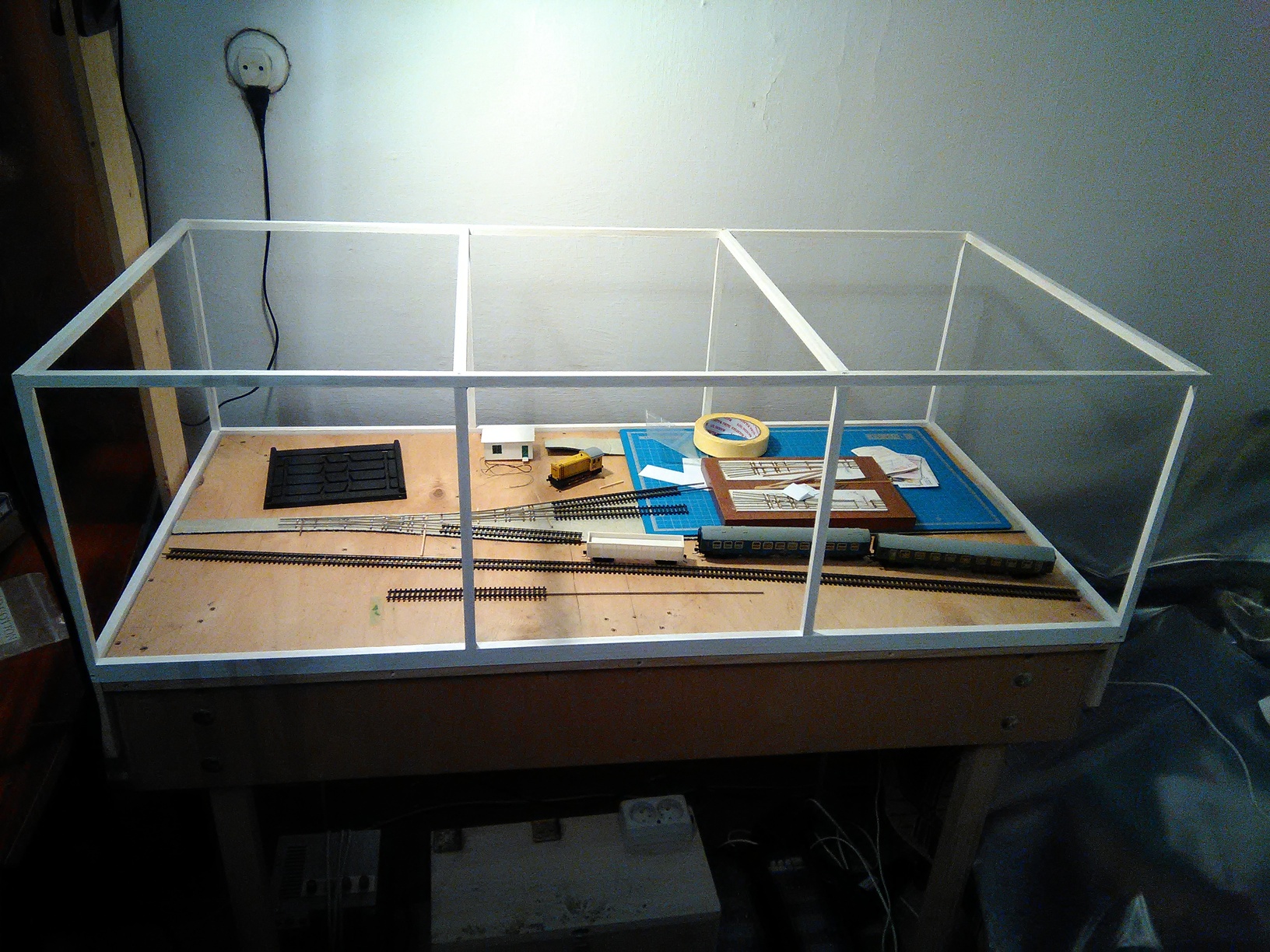

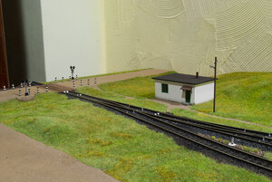

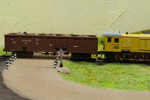

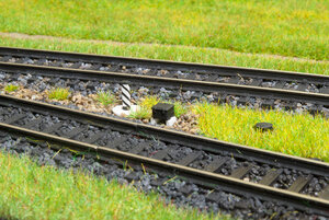

Давніше цікавились станцією. Закину декілька фото по роботі. Опис буде далі, бо зараз на реальній колії завал по роботі
Сам модуль поки має такий вигляд

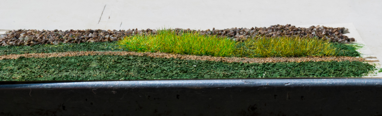

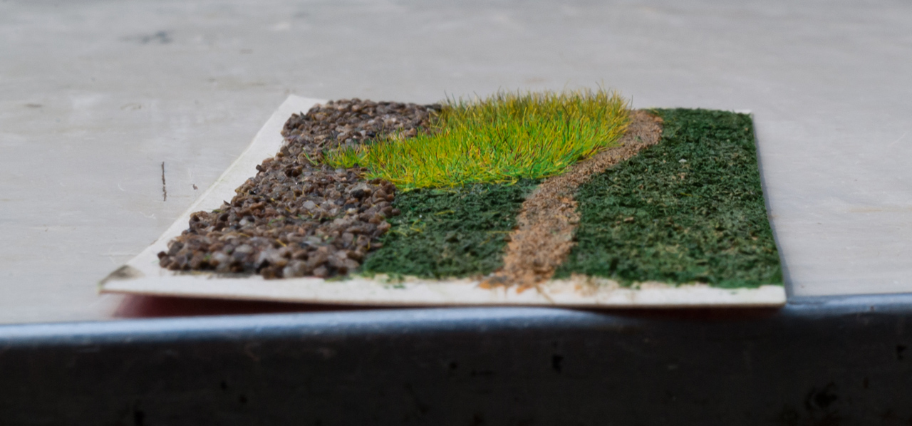

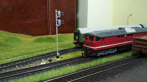

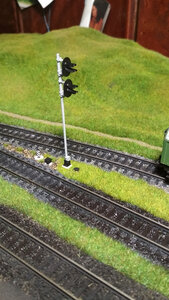

Вчора чпокався над саморобним флокатором. Результати поки такі собі, але це без другої половини множника
Далі буде...

Лично мне результат чпокания с флокатором и ворсинками оч понравился.
Травичка получилась что надо.

Колір якийсь кислотний. Тре флок інший шукати. Може в неділю шось приглянеться. При роботі флокатора коціто з хати тікає

А мне такой чпок тоже понравился. Цвет - это уже на любителя, а трава выросла очень даже реалистично.

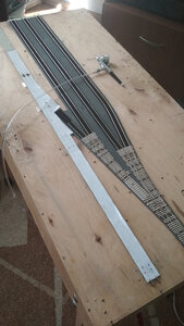

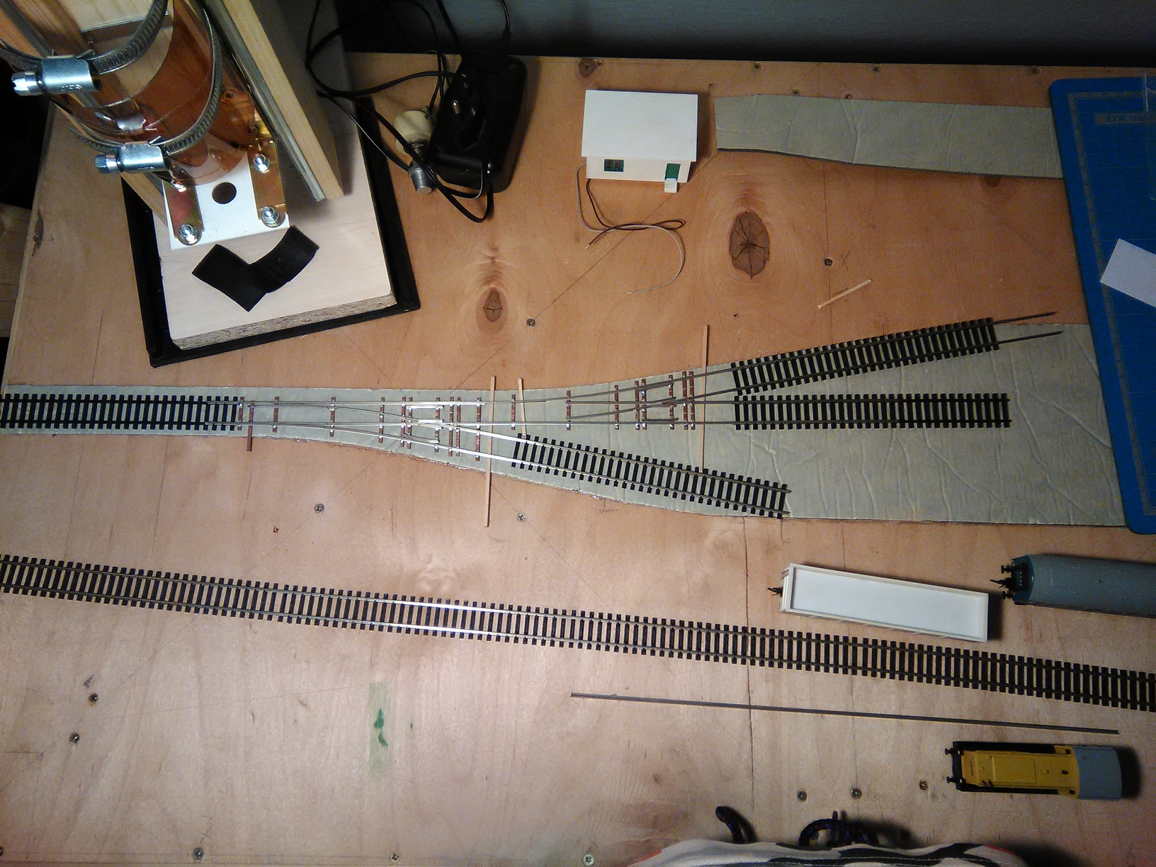

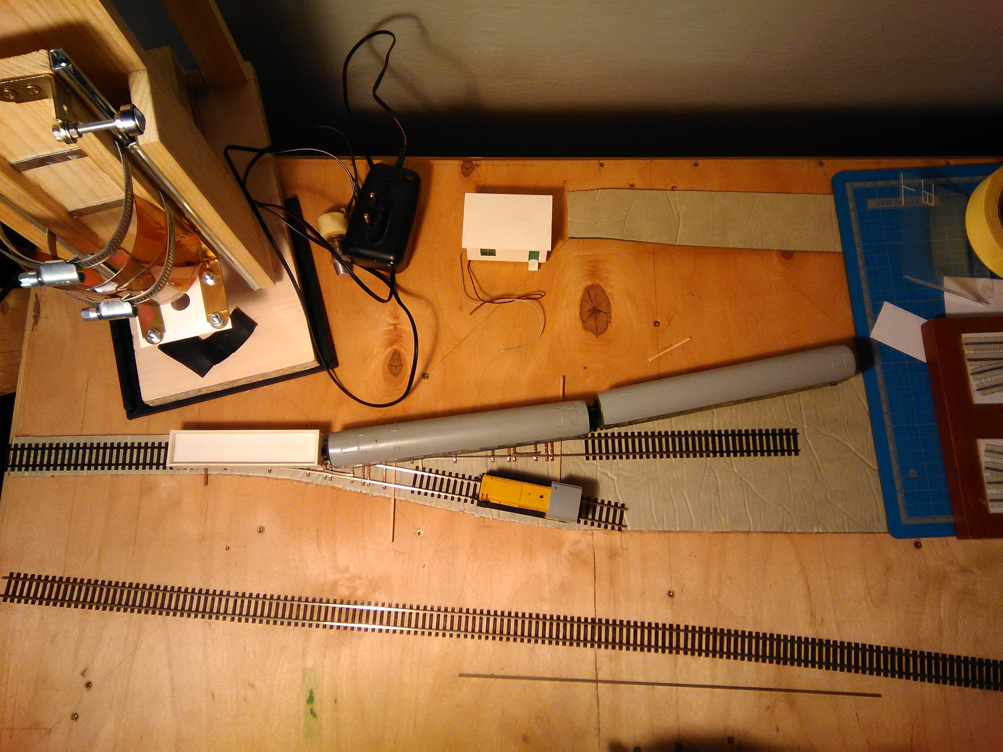

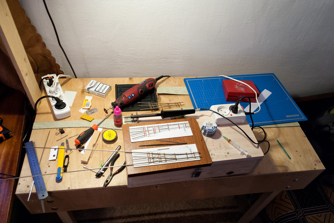

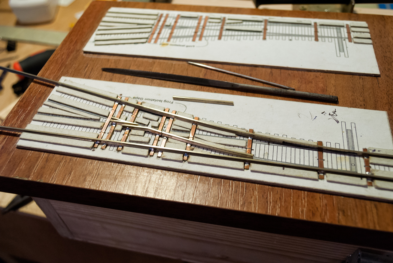

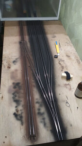

Відвідавши Kyiv Scale Models Fest 2016 зарядився таким натхненням, що вчора і сьогодні весь вечір паяю парну горловину станції. Срач творчий, тому сорян

Всё чинно и благородно. Порядок, можно сказать, идеальный.wildTarik писав: Срач творчий, тому сорян
Срач выглядит не так - я это точно знаю...

Тарас, рекомендую, все ж паяти більш пологі стрілки. В мене на станції є стрілки з малими радіусами... шкодую на кожних покатушках. Тому, по головному ходу, на нових модулях депо вже сам паяв стрілки по 50 сантиметрів кожна. Воно того вартує!
А те, що вас надихнуло - приємно!:) наступний раз - осінь, приєднуйтесь!

Привіт. Ну по радіусах я б не сказав, шо біда. Стрілка радіусом приблизно 500 мм, кут хрестовини 11,2 градуси, довжина від початку гостряків до кінця хрестовини 135 мм. Для ТТ, думаю, нормально. Принаймі прокатав пасажирський вагон - страшних зламів составу не помітив.

Согласен что на покате КМ стрелки выглядят очень круто.Но на пайку своих стрелок
как то не дозрел.

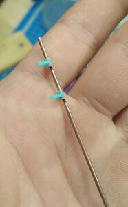

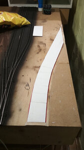

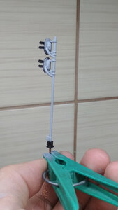

За останні дні трохи попаяв, поковиряв. За сьогодні переставив два BTTB пасажира на сцепки Kadee. Тепер ламаю голову як їх поставити на лок. Також зробив "теплицю" для захисту від пилу. Залишилось плівкою затягнути. Ну і на підході горловина.

Гуру аналогових макетів, до вас питання. Чи є необхідність робити ізольовану ділянку (Н3П, Н1П) перед вихідними? По логіці вона вроді як необхідна для запобігання виїзду локомотива в горловину (де може бути ще й інша полярність в рейках при схрещенні) при завтиці. Але от вони мене трохи смущають, бо живлення буде двома окремими блоками ШИМу для того, щоб при відстої вагонів без локомотива колія живилась "мінімальною напругою" від одного блоку і освітлення працювало, а інший - для поїзного/маневрового руху. Але зараз не про це. Просто якщо вагони залишаться на цій ізольованій дільниці, то й світла нє будьот. До того ж потрібно визначитись ще й з її довжиною. Ясно що довжина найбільшого локомотива плюс гальмівний шлях. Припустимо, що на майбутнє буде двосеційний лок. Його довжина приблизно 30 см, плюс 10 см на зупинку. Тоді нафік ту дільницю, якщо довжина колії метр з копійками (якщо без модуля-подовжувача). Може просто колію розділити пополам і через ЕЦ зав'язати наступним чином: вихідний закритий; при прийманні поїзда перша половина колії живиться від загального блоку живлення (може й через резистор, який знизить швидкість), а друга (перед вихідним) від нього ж але коли вона займеться - звучить звуковий сигнал про наближення. При відкритому вихідному обидві ділянки живляться від звичайного блока і ніц не пілікає.
