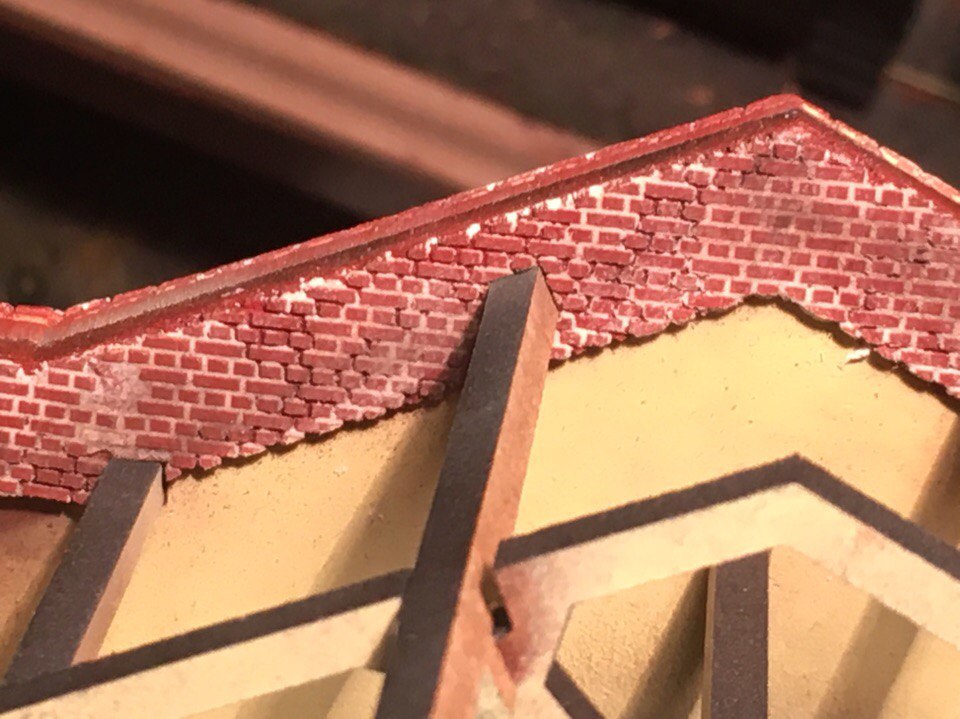

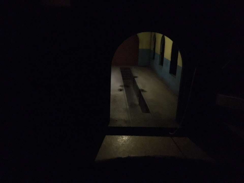

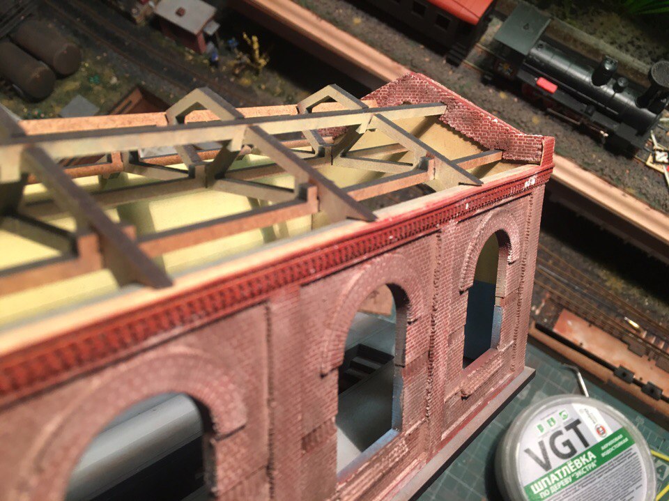

Добрый день. Освежу немного тему, а то раздел с макетами как-то умирает незаметно. Будем держать в тонусе. Работ по макету, проведено немного. Тестовый, основной свет завёл, да начал красить. Покраска в процессе, так что результат будет отличаться от того, что на фото ниже. Хорошего просмотра.
Освещение. На фото не скажу, что прям ярко, но в живую вполне. Будет ещё освещение на рабочими местами скорее всего. В совокупности даст то, что надо я думаю.
Ну и начал наконец депо красить.
Так же сделал перегородки в пристройке с дверными проёмами. Как показала примерка, всё таки помещение, выходящее окнами на поворотный круг, придётся хоть минимально, но обставить мебелью. Из окон очень хорошо просматривается внутреннее пространство.На фото стены в пристройке выкрашены не до конца и перегородки. В данный момент, они уже закончены по покраске.

Re: Настольный и полочный макет. Что раньше построится :-)
Опа! :o А как получился эффект старой и растрескавшейся кладки?Такого я еще не видывал!
Очень натурально выглядит.
Повідомлень: 3413
Has thanked: 2245 times
Been thanked: 4407 times
Кирпичная кладка получилась очень удачно.
Полагаю, что Сергей затирал швы шпаклёвкой, а пропущенные участки создают эффект растрескавшейся кладки.
Наверное автор расскажет, раз уж возникли вопросы и догадки... :roll:

Stinky писав:Опа! :o А как получился эффект старой и растрескавшейся кладки?Такого я еще не видывал!
youdmit писав:Кирпичная кладка получилась очень удачно.
Добрый день. ЮрСаныч прав, как всегда ))) шпатлевка по дереву и заполняется не вся поверхность. Нового ничего не придумывал, дорожка протоптана задолго до меня )))
Результат фантастический! :o
Освещение ИМХО как-раз что надо - неяркое как в реальности. Не раз гулял по нашему депо под вечер и там была аналогичная картинка..
...меня аж воспоминания переполнили.. :roll:

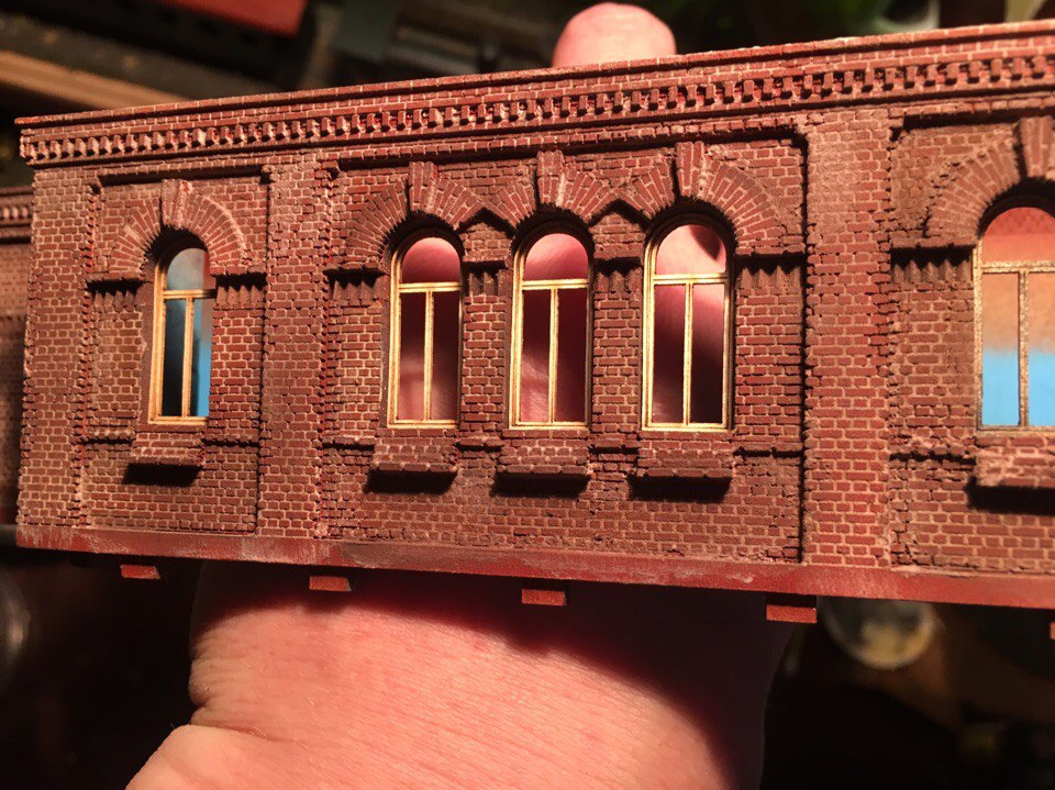

Доброе утро. Закончил внешние стены пристройки. Из кирпичной кладки, осталось только покрасить часть стены депо, которая со стороны пристройки, но это уже после того, как закончу пристройку внутри. Мне так удобнее. Примерил оконные рамы. Выкрашены только большие. За мелкие не брался ещё. И нет естественно остекления ещё. И начал продумывать и примерять рельсы в депо. Решил, что отрезок рельс, будет выходить аккурат до поворотного круга. Учитывая, что депо будет сниматься, часть балласта и оформления, которая будет идти по рельсам между депо и кругом, будет так же сниматься. внутри депо, шпалы естественно уберу. Это пока просто примерка.
Такое вот, совсем крохотное обновление. Продолжаем поддерживать штаны, разделу с макетами.

А мне кажется, что эксперимент с расшивкой стен депо не удался из-за чрезмерной густоты шпаклёвки или набухания картона. Жалко терять такую красоту. А чтобы картон на разбухал от шпаклёвки, его бы пропитать цапоном или акриловым лаком, тем легче будет ещё и стереть лишнее с «кирпичиков». Если на одном макете будут «жить» и насосная, и песочница, и путейка, то депо должно быть поухоженнее, чтобы выглядеть подобающе, ведь это почти главное здание на станции (после вокзала, касс и ларька с пивом).
Кстати, окна в производственных цехах имеют бОльшее количество переплётов, как в целях безопасности, так и в целях экономии (после летающих болтов, гаек и пр. дешевле заменить небольшое стекло, чем пол-окна). Иногда изнутри ставят сетку.
В депо просится кранбалка, может электрическая, может и с ручными талями, лестница, и ещё кОзлы (с ударением на О, прошу не путать).

Андрей писав:А мне кажется, что эксперимент с расшивкой стен депо не удался из-за чрезмерной густоты шпаклёвки или набухания картона. Жалко терять такую красоту. А чтобы картон на разбухал от шпаклёвки, его бы пропитать цапоном или акриловым лаком, тем легче будет ещё и стереть лишнее с «кирпичиков». Если на одном макете будут «жить» и насосная, и песочница, и путейка, то депо должно быть поухоженнее, чтобы выглядеть подобающе, ведь это почти главное здание на станции (после вокзала, касс и ларька с пивом).
Добрый вечер. Отвечу по порядку на все моменты.
1. Картон там только в декоре. Основные стены мдф. крашу я аэром и потому, краска дозировано попадает и не даёт столько влаги, чтоб какой-то из этих материалов набухал. Максимум, что получается, это слезает верхний слой с картонных деталей. И то, это происходит во время нанесения пигмента и в итоге даёт эффект высыпавшейся кладки на месте пустых мест под кирпич.
2. По поводу состояния построек. Я уже неоднократно писал, что всё это хозяйство, находится в очень глубокой глубинке. Не вылизанные хозяйства крупных городов, а захолустье. Грибы, деревь у лавочек, поросль, которую ещё не установил, вдоль жд путей и так далее. И даже если не брать это в расчёт, то ниже, я приведу фотографии прототипво всех этих построек. Учитывая, что депо самое древнее, его состояние на мой взгляд оправдано. Не буду писать фразу - мой макет, мои правила. Я очень рад, что есть конструктивная критика и можем обсудить.

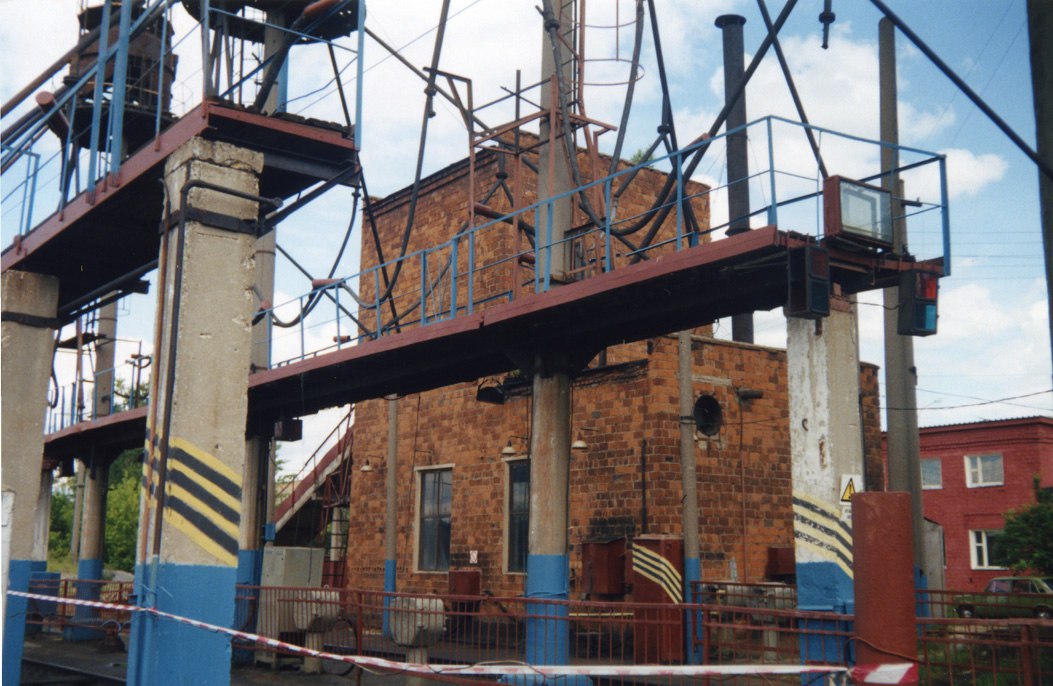

ПТОЛ
Нефтекачка
Депо
Как видим, ПТОЛ и нефтекачка, не смотря на то, что за ними особо не следят, в хорошем состоянии. Кирпич целый, нефтекачка изношена косметически, только со стороны шланга. ПТОЛ вообще добротно построен и обсыпания кирпича и каких-либо разрушений там не видно. Что же касается депо, оно находится рядом с Варшавским в Питере. Как видно, пути там разобраны и не удивлюсь, если и здание под снос уже пойдёт, или пошло. Хотя у меня появились фотографии буквально парой месяцев назад датированных и там депо ещё есть, хотя округу всё больше чистят. А сегодня я читал статейку, что и территорию бывшего музея на Варшавском, уже разравняли и компания застройщик, выложила рендеры с будущим жилым комплексом на этой территории. Это я к чему про депо. Оно и на фотографиях уставшее, залатанное, кучу раз достроенное. Крыши родной там нет давно. Её плоской сделали и не парились. Граффити я не стал наносить. Моё депо всё же действующее, хоть и побитое жизнью и такие моменты, там пока не происходят как граффити.
Что же касается оконных переплётов, то на фото вроде всё видно в оригинале и вроде бы всё совпадает. Поверх стоят решётки, но как уже писал на примере граффити, у меня всё же действующее, а не законсервированное, или полузаброшенное депо, переделанное под склад. Потому, я от решеток отказался. Хотя возможно, с ними смотрелось бы сочнее.

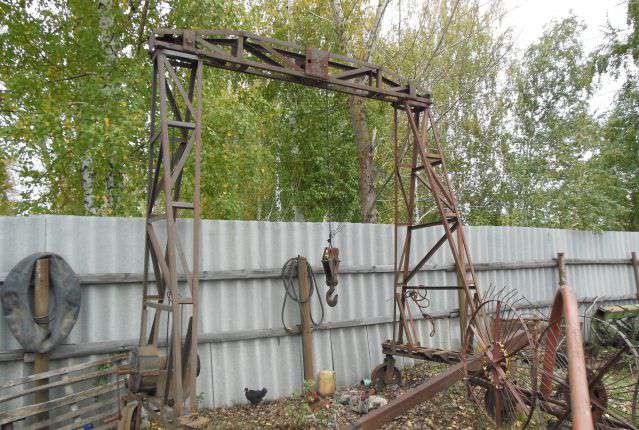

Что же касается подъёмника у забора на вашем фото, мне понравилась ажурность и я его сегодня нарисовал и уже нарезал. С размерами возможно прогадал. Чуть больше сделал, чем надо. Опирался на размеры шиферных листов. И от них плясал с размерами подъёмника. Так что если вы не против, что я позаимствовал у вас идею для оживления макета, кран этот я поставлю так же у планируемого на макете забора, в куче прочего металлолома и складированных материалов.

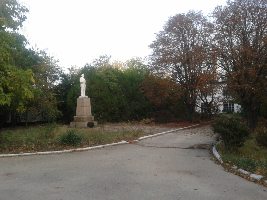

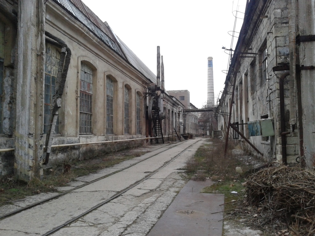

Сегодня я шабашу на судоремонтном заводе, старейшем в городе. В отличие от прошлой эпохи завод не ухожен, цеха рассыпаются в буквальном смысле. А ведь когда-то здесь ещё и поезда ходили. И большие плавучие краны строили.
Но вождь остался. Как и многие из его братьев по всей стране.
Согласен с Денисом, что сохранить красоту промышленной архитектуры прошлого возможно только на музейном уровне на макетах да диорамах, в частных коллекциях, а вот тут-то и мы выступаем «радостным шагом с песней весёлой».

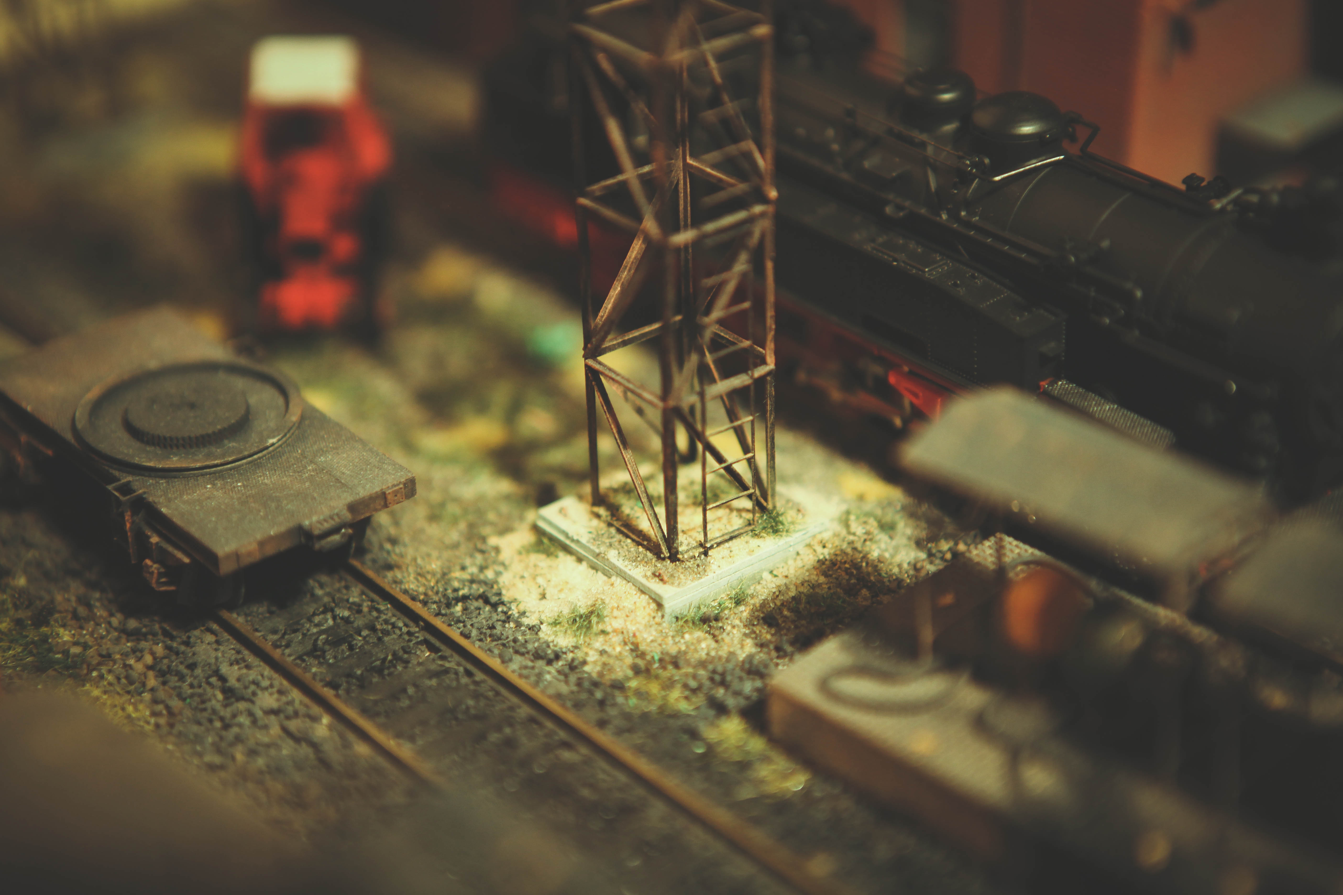

Доброй ночи. На вечер-ночь, были планы по макету, но дети внесли коррективы. В итоге, удалось минут 30 посидеть. Ниже итог. В целом я доволен. Не успел раму сделать под каждую опору и не все колёса готовы. Андрей, вам ещё раз спасибо за интересный агрегат. Свой же подъёмник, я поставлю в депо, как и планировал. Он существенно компактнее. Эту конструкцию, я оставлю как и на фотографии, либо у забора, либо у стены депо где-то. Пока не решил. Красить буду после того, как укомплектую полностью деталями. И подумаю над механизмом. Либо ручной приделаю, либо соберу какой-то двигатель и установлю у одной из опор.

Искромётно, однако!
И правильно, нечего тянуть. Андрей вовремя Музу направил по нужному адресу и момент надо было использовать.
Nef писав: ради поддержания тонуса в разделе модулей и макетов, думаю сойдёт
Не сойдёт, а покатит по полной.Зображення
