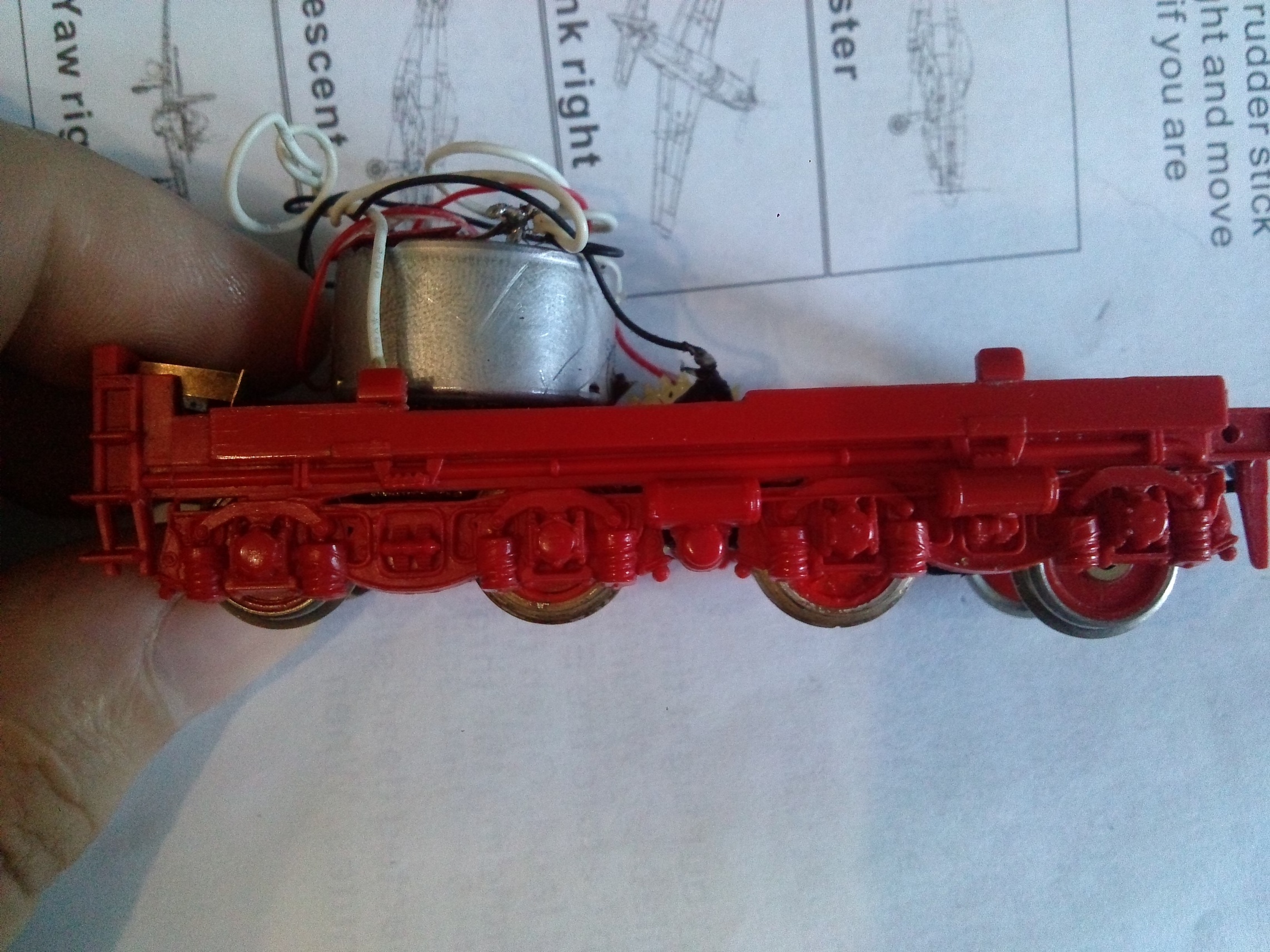

17771andre
Повідомлень: 65
Звідки: Лисичанск
Re: Идея ремеханизации старопиковского BR01 (Слабонервным не смотреть! :))
Повідомлення 17771andre »
17771andre писав: Моторчик от СД - привода, перед установкой проверял-гонял, вроде не греется.
Вот это "вроде не греется" интересует. Где-то читал, что в старых CD моторчики шли именно на 12v, затем уже пошли на меньшее напряжение.
Можно узнать маркировку конкретно Вашего двигателя?
Хотел бы я Вам, ЮрСныч, помочь в этом вопросе, но на двигателе нет никаких маркировок, вернее на его родном корпусе. Просто двигатель не очень хорошо работал, люфтил (вал сильно выходил вперед), я его разобрал, но при разборке погнул верхнюю крышку, вследствии чего корпус пришел в негодность. Ну а т.к. двигатель был идеален для моделизма, я разобрал другой, для донорства (учитывая предыдущую ошибку при разборке) и поставил в него якорь от поврежденного мною мотора. Прямо целая Санта-Барбара получилась. :) Вот фото от родного корпуса двигателя.
