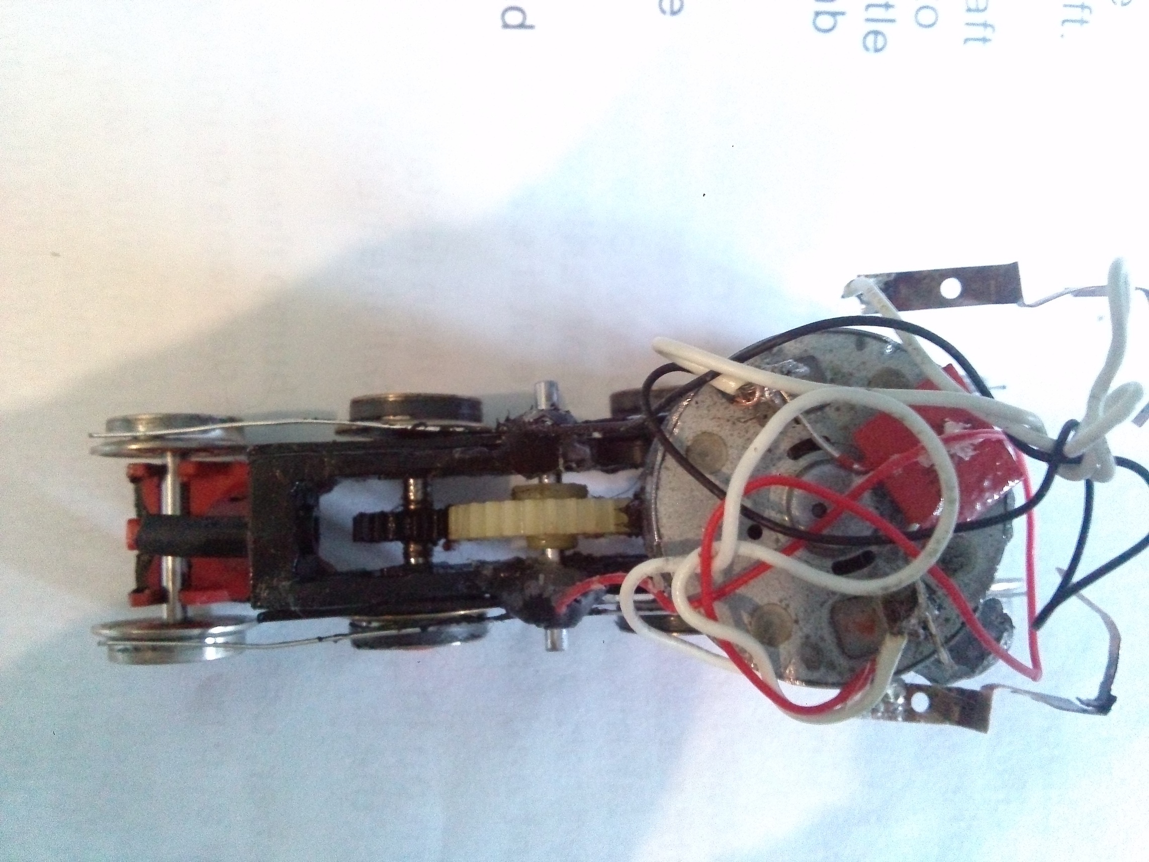

Здравствуйте уважаемые участники форума! Я тут недавно объязычился в одной из тем ЮрСаныча http://oef.com.ua/viewtopic.php?f=29&p=18233#p18233 , о том, как я "создал" новую механику для старопиковского BR01. Не хотел создавать эту тему, т.к. мое творчество попахивает трэшачком, но Денис (Stinky) и Вилен (T-1000) заинтересовались моим "творением", поэтому, как говорил Задорнов: "Наберите воздуху в грудь и приготовьтесь смеяться". :D

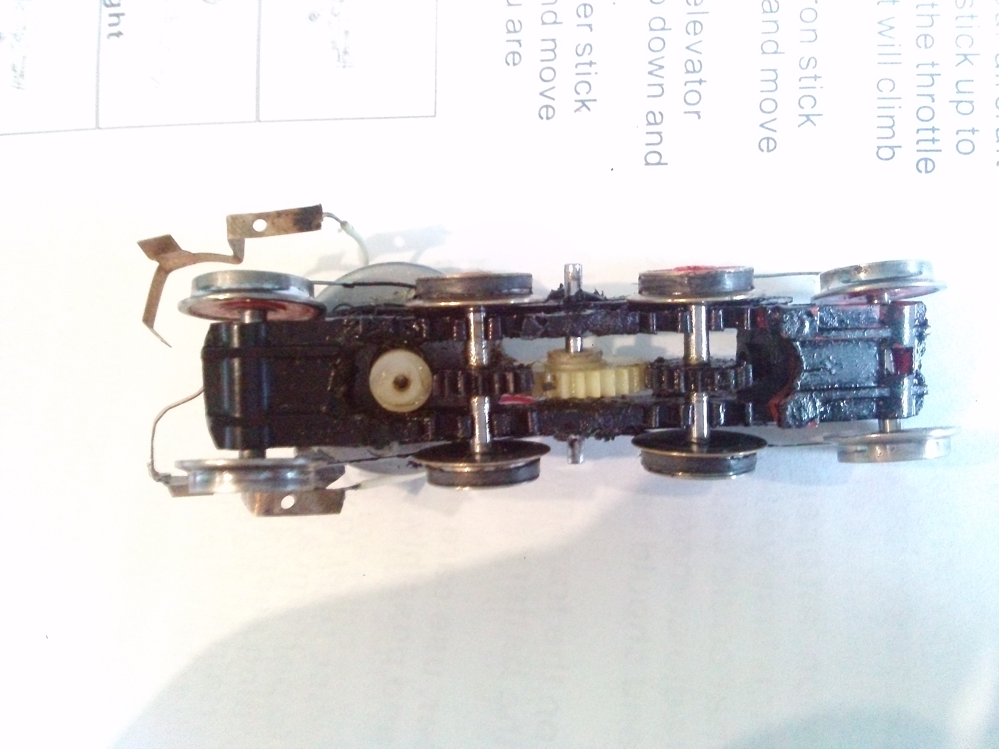

Начну с того, что я давно с перерывами (вдохновение то приходило, то уходило) экспериментировал с этим тендером, в итоге моих всех экспериментов, родная механика ушла на запчасти и локомотив стоял около года мертвый. Недавно, мне захотелось хоть как-то исправить ситуацию и решил из своего лома, который у меня накопился, сделать ему механику и вот, что получилось. Шестерни в смазке,
поэтому моему "шедевру", это еще больше добавляет трэша. :D
А теперь объясню что к чему. Тележка была создана на базе родной, только практически полностью перепилена. Решил сделать ее качающуюся для лучшей отработки неровностей рельс и лучшего сцепления, например, если локомотив будет ехать на подъем, т.к. в оригинальной конструкции я замечал, что паровоз на малейших неровностях, мог приподнимать ведущую ось и сцепление из-за этого терялось.
Для увеличения силы тяги, шестерни, на колпары, поставил большего диаметра чем родные, от старого Е69. Моторчик от СД - привода, перед установкой проверял-гонял, вроде не греется, посадил его на термоклей. :oops: Токосъем сделан из пружин от шариковых ручек, могу с уверенностью сказать, что он намного лучше, чем был родной на медных пластинах, теперь тендер уверенно катается без паровоза. При родном токосъеме, лично у меня, он подергивался. Далее была проблема с балластом для этого тендера, с его отливкой заморачиваться не стал, и сделал его по принципу: "из того, что было..." ,
впринципе, как и всю механику.
Клеил эту пирамиду из метала, обыкновенным суперклеем. В итоге тендер весит 300 грамм, что ему вполне хватает для зацепа. Вот так он катает свой рабочий составчик на самом трудном, в данном случае, участке, а именно выходе из кривой на прямую (блок питания отстой, плавности регулировки нет)
А вот так он катается один.
Осталось теперь, установить на него все навесные детали, кое-что сделать самому, и лок готов. Единственно, со временем планирую сделать ходовку по такому же принципу, но уже более серьезно подойти к этому вопросу, и однозначно с новыми и не кривыми колпарами. Может кому-то данная идея по ремоторизации БР01 понравится и он воплотит ее в жизнь более достойно чем я.
Благодарю за внимание.

Андрей, я не обнаружил, с чего тут смеяться: результат ведь хорош! Паровоз очень плавный и тихий, а ведь был у меня 01.5 с "родной" трансмиссией. Еще та ковылялка/визжалка :) То, что сделано "из того что было" под крышкой тендера не заметно.

Андрей, нормальная ходовка! Важен конечный результат, а он, применительно к условиям, отличный!
Примерно такой и была ещё сравнительно недавно методика отработки экспериментальных образцов механики промышленных изделий. Приходилось видеть в 70-80-х годах экспериментальные шасси магнитофонов "Маяк". Вот там слабонервным реально смотреть нельзя, а у Вас всё очень даже чинно.
Опыт нужный, полезный и наверняка будет интересен моделистам потому, что штатная механика этих паровозов давно требовала апгрейда.

Спасибо за показ.Таки да,результат более чем положительный.От шумности избавился
полностью,сила тяги увеличилась.Балансирующий тендер считаю вообще новаторской
идеей.Подобный редуктор встречал в старом Риваросси. :roll:

Нормально вышло, лок ездит а не стоит на полке, понравилась идея.

В целом хорошо, успешная реализация ;) только кривые колпары по традиции все портят :(

17771andre писав: Моторчик от СД - привода, перед установкой проверял-гонял, вроде не греется.
Вот это "вроде не греется" интересует. Где-то читал, что в старых CD моторчики шли именно на 12v, затем уже пошли на меньшее напряжение.
Можно узнать маркировку конкретно Вашего двигателя?
Хотел бы я Вам, ЮрСныч, помочь в этом вопросе, но на двигателе нет никаких маркировок, вернее на его родном корпусе. Просто двигатель не очень хорошо работал, люфтил (вал сильно выходил вперед), я его разобрал, но при разборке погнул верхнюю крышку, вследствии чего корпус пришел в негодность. Ну а т.к. двигатель был идеален для моделизма, я разобрал другой, для донорства (учитывая предыдущую ошибку при разборке) и поставил в него якорь от поврежденного мною мотора. Прямо целая Санта-Барбара получилась. :) Вот фото от родного корпуса двигателя.
