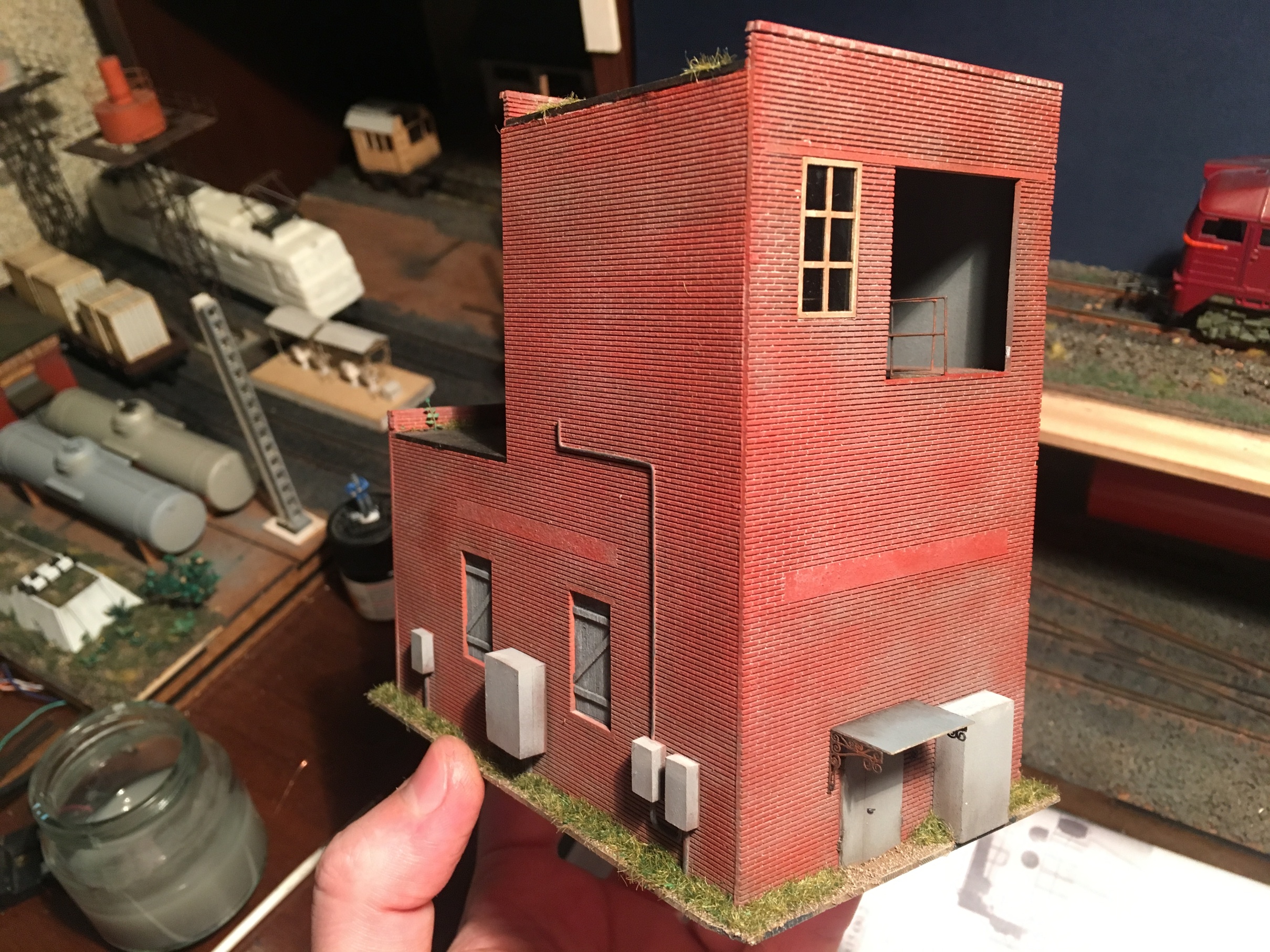

Приветствую. Давно не обновлялся, да и раздел модулей и макетов, стал покрываться пылью на форуме. Освежу немного тему. Закончил здание песочницы. Осталось установить уличное освещение. Оформил основание вокруг здания до конца. Закончил транспортёр и основание под ним.
Далее закончил путейку. Установил внутреннее и уличное освещение. Установил мебель. Итог ниже на фото.
На этом пока всё. Точнее по сделанному не всё, просто продолжу уже ближе к вечеру повествование. Критика и советы, приветствуются как всегда.
С уважением, Сергей.
Востаннє редагувалось 10 червня 2017, 15:39 користувачем Nef, всього редагувалось 1 раз.

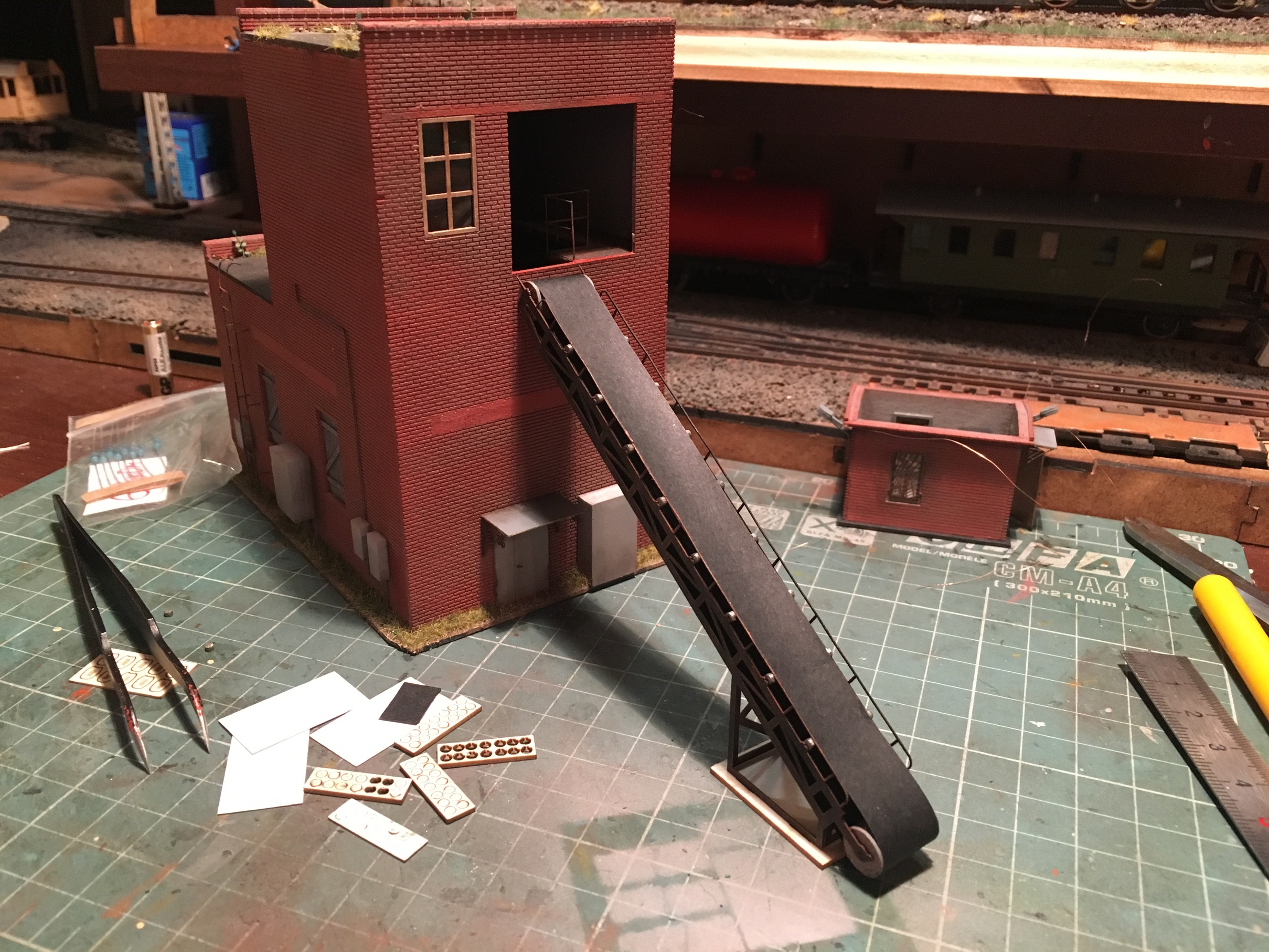

Комплекс отлично проработан. У Вас, Сергей, среди форумчан самые мощные технические возможности для осуществления таких проектов, интегрированные с несомненным талантом. Сложно тут критиковать, да и не хочется...
Спектр освещения, разве-что, хотелось бы более древний. Капля жёлтой краски на светодиоде может помочь.
Лента на транспортёре выглядит очень убедительно. Десяток фигурок по финишу очень оживят композицию.

Традиционно все мега натюрлихЪ!
Единственное что смутило это фонарь на путейке.
На столь малом здании или фонарь меньше или как обычно на столбе рядом,для более общирного
освещения площади.
Хотя если и на прототипах так,то тогда нема пытань.

ЮрСаныч, камера огрызка так передаёт цвета в освещении. Все смд стоят ворм вайт. Они именно желтоватого белого. А бриллиант вайт, я на мачту ставлю и прочие прожекторные светильники.youdmit писав:Комплекс отлично проработан. У Вас, Сергей, среди форумчан самые мощные технические возможности для осуществления таких проектов, интегрированные с несомненным талантом. Сложно тут критиковать, да и не хочется...Спектр освещения, разве-что, хотелось бы более древний. Капля жёлтой краски на светодиоде может помочь.

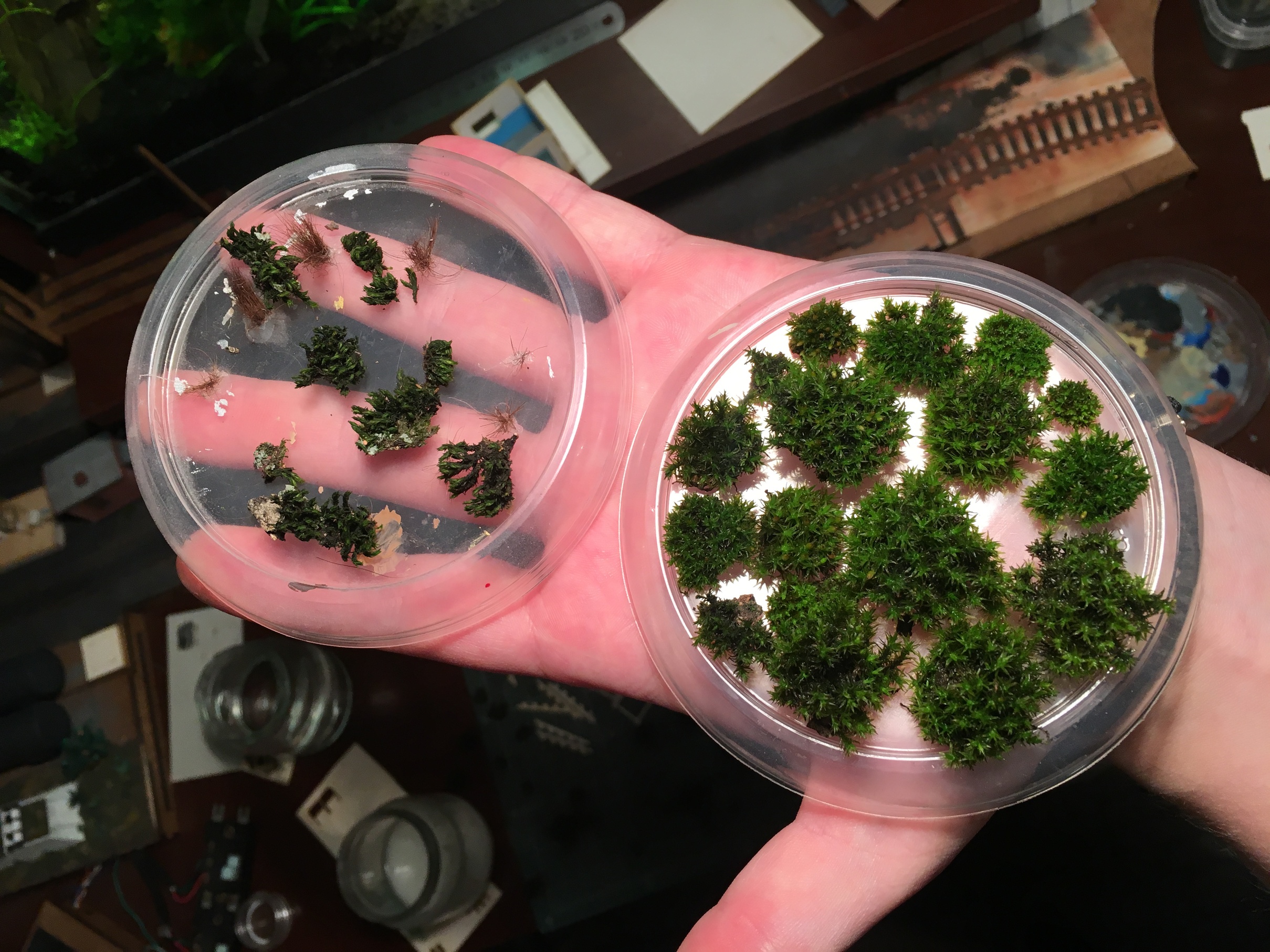

Продолжу по макету. Гуляя с детьми, начал опять пополнять запасы природных материалов. Нашёлся мох, не ковром, а кустиками. Причём забавно то, что даже на деревьях, без влаги, он сохнет моментально. А только проходит дождь, опять сочный. В домашних условиях, такое превращение происходит за секунду. Беру пинцетом кучку сухого мха, окунаю в воду и моментально сочный куст получаю. По итогам, я пропитал часть собранных кустов очень жидким пва и сверху обработал лаком для волос. Как это всё настоялось, через сутки покрасил. Результатом доволен, запасы мха и производство таких кустов и местами даже цветущих кустиков, буду пополнять и дальше. Ниже фото вышеописанного.
Это ещё свежие кустики, пропитанные дождём.
Здесь на фото кусты в сухом виде и пропитанные клеем пва жидким.
Здесь уже высохший и окрашенный результат.
Вот такие пробы озеленения в бюджетном варианте. Думаю, что при установке поверх слоя обсыпки флоком, будет хорошо смотреться. И сорвал ещё мох, очень схожи внешне на лапник хвойный. Буду на днях проводить тесты на пригодность. Пока сушится.

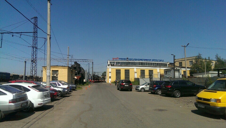

Stinky писав:Традиционно все мега натюрлихЪ!Единственное что смутило это фонарь на путейке.
освещения площади.Хотя если и на прототипах так,то тогда нема пытань.
Эта путейка очень распространена и типова в принципе. Есть короткая, как у меня и такая же, в два раза длиннее. Ниже фото удлинённой, но суть фото в навесных фонарях. Ну и мне на макете они с руки будут, так как фонари я не планирую ставить на столбах, в основном освещение с таких вот фонарей на зданиях и от одной мачты прожекторного освещения.

Сергій експеремент з мохом дуже оригінально!
Ви самі так придумали, чи була якась подібна вже спроба?

Я мох уже использовал ранее, для оформления террейна к настольным играм. А здесь ещё и не ковром попались на глаза как обычно, а вот такими кустами. Вообще, уже года 2-3, выработалась привычка, тащить домой ветки, камни, мох и прочее.zizik писав:Сергій експеремент з мохом дуже оригінально!
