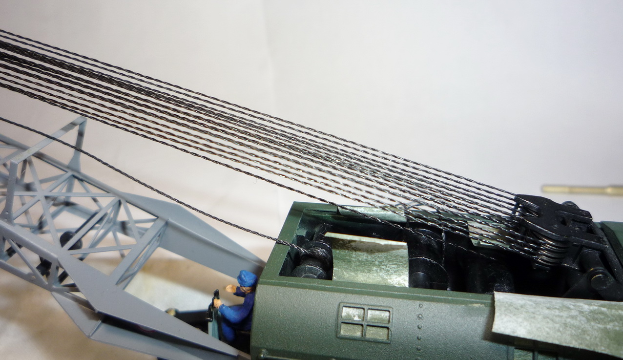

Ну на китайскую не похожа, а вот на древнеиндийскую очень. Я имею в виду "Камасутру". В действии. Затянул один, правда, самый сложный канат. Эта процедура в течении трёх часов и напомнила мне вышеупомянутый трактат. Пару раз всё вытаскивал и начинал снова.
Поднимать и опускать всю эту конструкцию ключом (на последнем фото справа) рекомендуется медленно и аккуратно, постоянно следя , чтобы трос не выскочил из желобков шкивов. Потом запаришься вправлять обратно. Но работает.

Спасибо всем за оценку. Надеюсь, владельцу понравится конечный результат. Работа, правда, немного затянулась.
Stinky писав:Ачленеть сколько тросов! :shock: Интересно много надо ключиком маслать что бы стрелу поднять на 1см? :roll:
Не пробовал засекать. Один оборот ключа - около 1 см троса наматывается на катушку.
Кстати, когда переделывал свой Фляйшмановский 90-т кран, сначала тоже сделал все шкивы, как на прототипе. В итоге ничего не работало. Поэтому немного упростил (уменьшил количество тросов) и внутри башни все связал в кучу. Снаружи осталась только имитация их количества. Выглядит лучше родного исполнения.

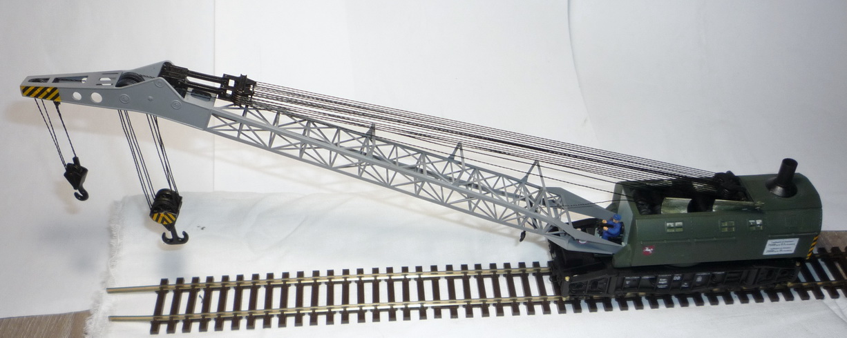

Ну да ладно. Закончил все тросы. Вид на сегодня.

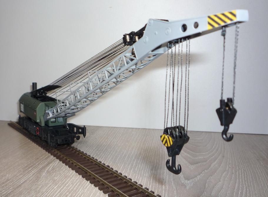

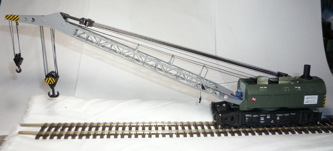

Закончил. Не ставил только фиксаторы упоров. По желанию хозяин поставит (или нет), в зависимости от конфигурации крана на полке. Потом покажу, как они крепятся и вид с ними.
В общем, впечатление от набора положительное. Были свои тонкости и подводные камниЮ но неприятные моменты компенсировались удовольствием от работы над моделью.
Модель всё таки стендовая. Как уже писал, двигать всю механику надо медленно и осторожно, не допуская ослабления натяжения тросов. Вручную или подвесив груз. А катать не возбраняется, но по прямой или большому радиусу.
Ну и немного фото на скорую руку.
Извиняюсь за качество, может позже перефотографирую при дневном свете.
