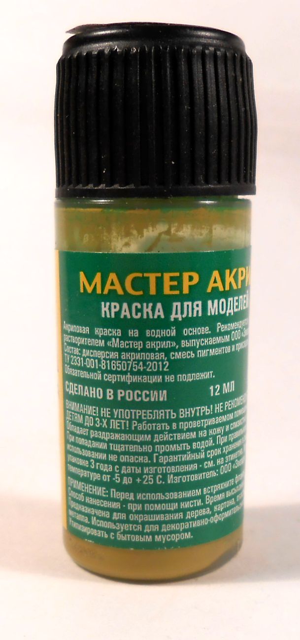

Что же касается красок - правильнее пивать всё же Vallejo
я не пользуюсь вышеупомянутыми эмалями, нитрокрасками. И запах и на мой взгляд, на прогрунтованную модель, достаточно акрила. Сам акрил от Vallejo делится на два основных направления. Model color и Model air. Первый для кисти. Краска как слоем резины покрывает модель. Очень нравится. И вторая краска, как ясно из названия, для аэрографа. Она очень жидкая и если честно, нравится больше, чем та же Tamiya. Крупицы краски более мелкие, как не разводи краску. Сейчас ещё выпустили вагон серий. И смывки, и краски отдельно для варгеймов, с более кислотной палитрой.
И кстати, краска от фирмы Звезда с чёрной крышкой, есть не что иное, как разлив краски Vallejo в свои бутыльки. А стоит в два раза дешевле чем Vallejo.
Извиняюсь, что влез в тему. Просто поделился своим опытом в работе с данными красками.
С уважением, Сергей.

Опа!А вот тут не соглашусь.Имел горький опыт с этой Звездой.Красил бронетехнику.Оливково-желтый.Nef писав:И кстати, краска от фирмы Звезда с чёрной крышкой, есть не что иное, как разлив краски Vallejo в свои бутыльки. А стоит в два раза дешевле чем Vallejo.
Аэр забила сразу,кистью ложилась соплями с разводами.Сохла долго.Стиралась механически легко.
Цвет не соответствовал.После этого случая больше не пробовал и прилавки со Звёздами обходил
стороной и крестился...

Думаю, что речь идёт вот о такой Звезде. Краска ужасная. Их собственного производства. Мне её отдали даром. Использую для каких-то грубых работ и даю детям.
Звезда с чёрной крышкой, это совершенно другая краска, не имеющая ничего общего с производством у Звезды. Либо же досталась какая-то бракованная партия. Были бы в одном городе, я бы в живую показал разницу между двумя бутылками, с одинаковым цветом краски, но с разными крышками бутыльков. Уверяю, это небо и земля.

Вот он камень преткновения. Я ее не использовал уже наверно года два.На момент покупки ей было скорее всего пару лет.
Быть может она была просрочена?Вторая версия это продали испорченную или разбодяженую.
Что нередко случалось.Особенно с Тамией.
