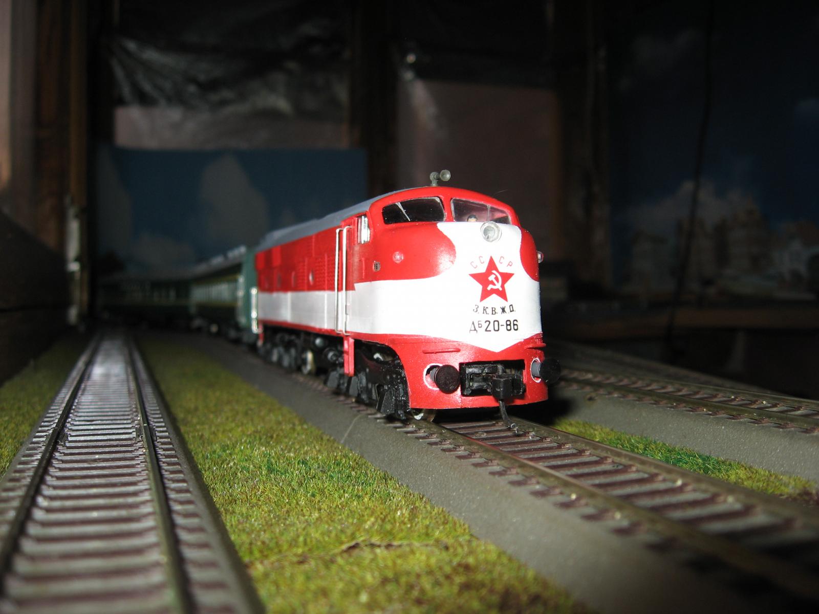

Мой полностью самодельный тепловоз ДБ.
Дб (дизельный локомотив завода Балдвин) — серия тепловозов, поставляемых американским заводом Baldwin на железные дороги Советского Союза в период Второй мировой войны по ленд-лизу. Несмотря на одинаковый литер серии с тепловозом Да, не имел с ним практически ничего общего. Всего в Советский Союз было поставлено 30 локомотивов, получивших номера 71—100 и приписанных к депо Гудермес и депо Сухуми. Из этих тепловозов поставленных в Союз в 1946 году, с 1953 по 1960 гг. пять тепловозов были исключены из инвентаря, большинство остальных тепловозов были исключены в 1960-х годах. Последний сохранившийся тепловоз Дб-76 был утилизирован зимой 1981/1982 гг. в Лихоборах, он принадлежал не депо, а Институту Пути. Ни одна из этих машин так и не попала в музеи. На данный момент известно лишь о частично сохранившемся Дб (кабина машинистов в виде будки, литая рама, на целых литых тележках), возможно сохранилась задняя четверть срезанного кузова.
Краткие ТТХ прототипа:
Колесная формула – 0-3 х 3-0
Длина – 17679 мм
Ширина – 2997 мм
Высота – 4572 мм
Габарит – 1 П
Диаметр колес – 1976 мм
Масса – 121 тонн
Конструкционная скорость – 96 км/ч
Тип дизеля – Бескомпрессорный
Мощность – 1000 л.с.
Масса дизеля – 14 тонн
Первоначальный вариант модели:
Востаннє редагувалось 18 березня 2017, 14:06 користувачем fonzenger, всього редагувалось 1 раз.

В процессе изготовления второго варианта:
покраска
покраска
боковины телег
боковины телег
Гофры
Гофры
Рама
Рама
Кузов
Кузов
Слава Україні!
fonzenger
Повідомлень: 310
Имя: fonzenger Юрий
Re: Мои самоделки и не только. СЖД в НО.
Повідомлення fonzenger »
В законченном виде:
Прототип
Прототип

Для тех кому более детально интересен Дб есть отличная тема у коллег: http://scaletrainsclub.com/board/viewto ... =43&t=5333
Своей же модели все думаю сделать КВР и привести в соответствие с 4-й эпохой :?
