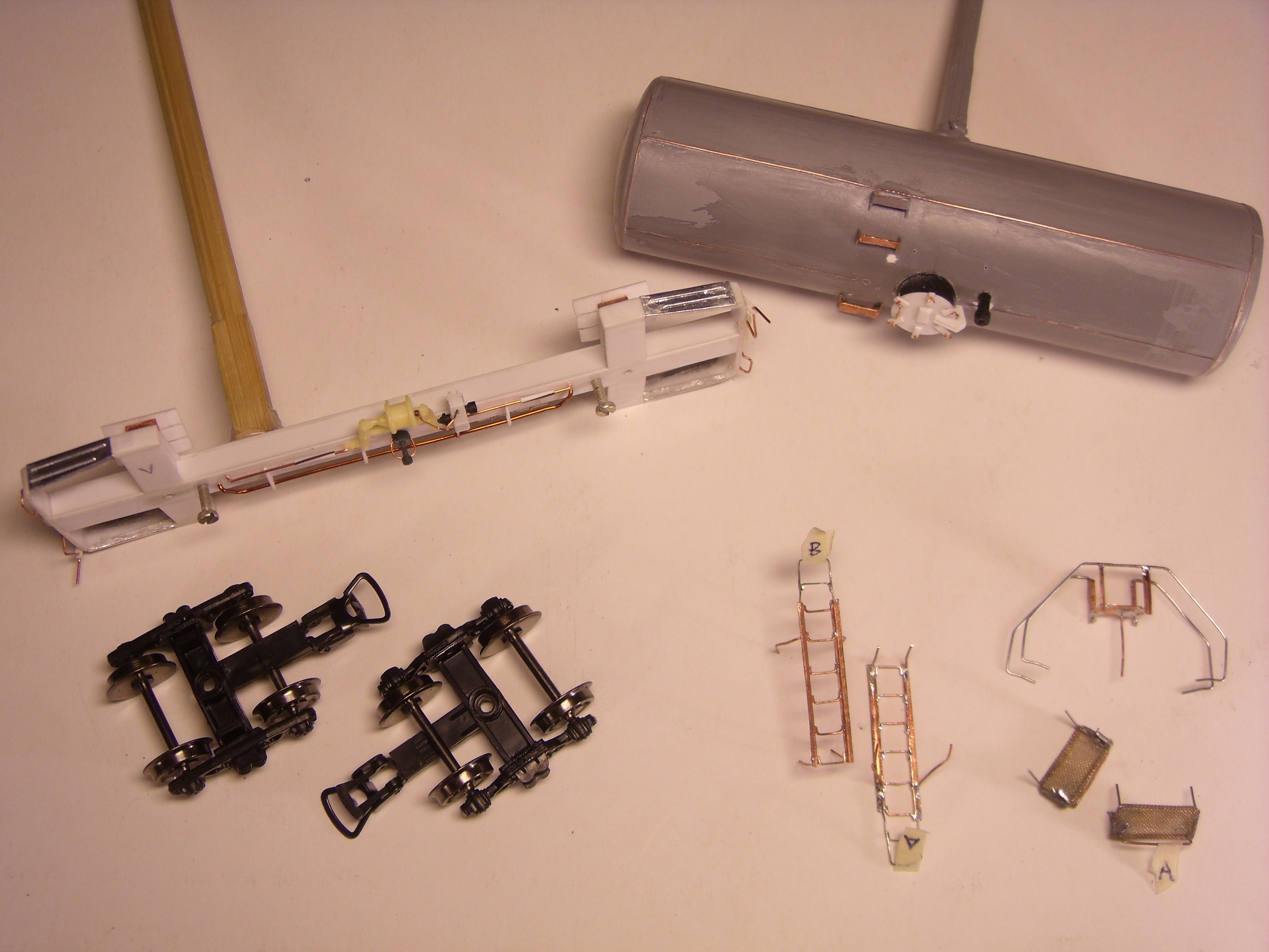

Продолжаю. Деталь за деталью. 8-)
Начал подвагонное. В наборе литья не оказалось воздухораспределителя, а элемент важный, находится на виду, значит нужно сделать - вот он, вот такой получился.
Теперь всё есть, и все вместе детальки умащиваются по раме:

Re: 4х осная цистерна для нефтепродуктов
Мне нравится как вы мастерите. :roll: Ждемс покраски.
