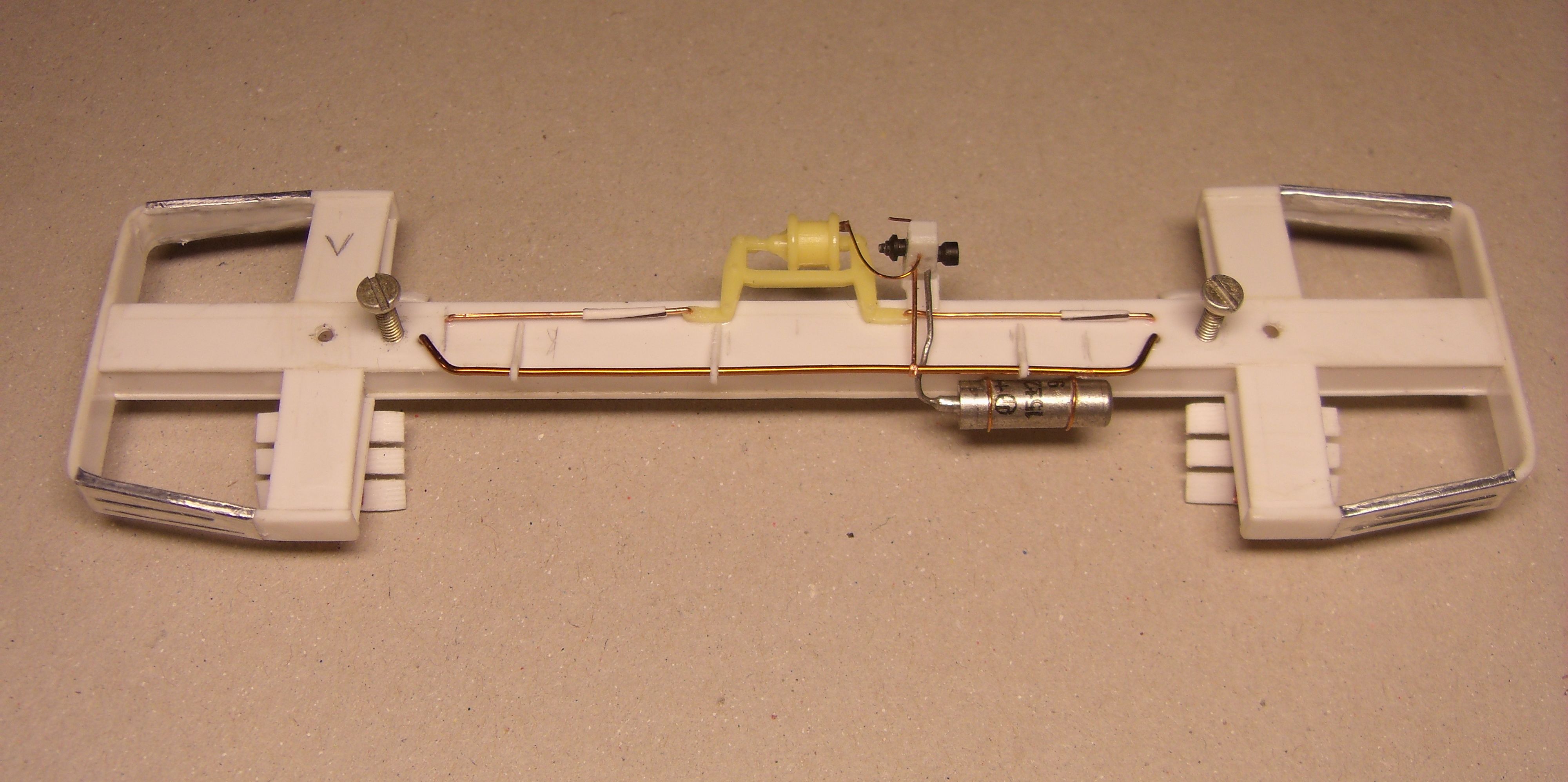

Продолжаю. Деталь за деталью. 8-)
Начал подвагонное. В наборе литья не оказалось воздухораспределителя, а элемент важный, находится на виду, значит нужно сделать - вот он, вот такой получился.
Теперь всё есть, и все вместе детальки умащиваются по раме:

Barbosa_ писав:Продолжаю. Деталь за деталью. 8-)

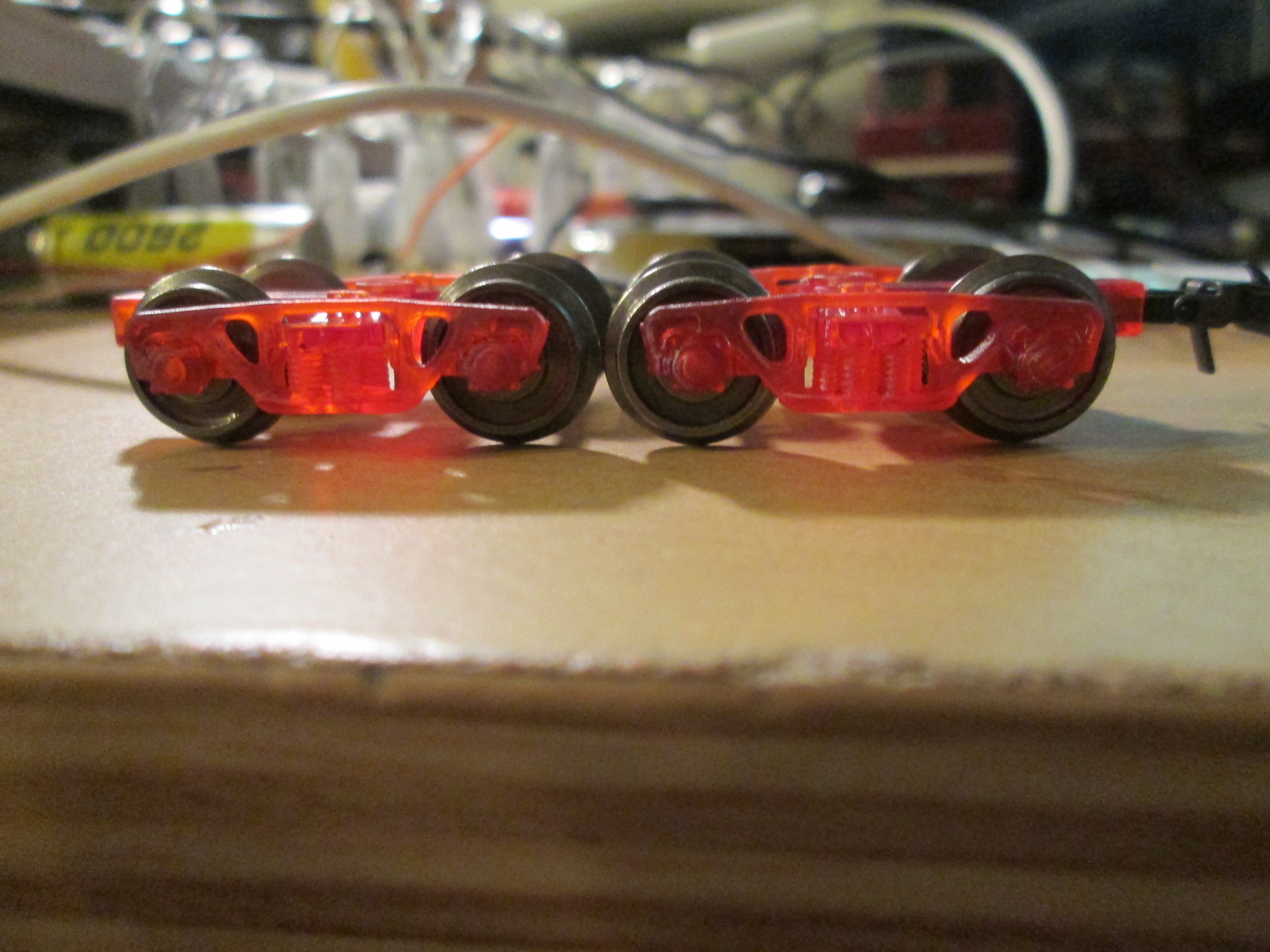

Да,я имею ввиду саму тележку,на али не нашел таких к сожалению
Re: 4х осная цистерна для нефтепродуктов
maxqaz94 писав:
Barbosa_ писав: Если тележку в сборе, это тележка Miniaturmodelle 18-100 (цнии-х3), то я даже не знаю где сейчас их купить, давным давно были в магазине sv-techno
есть сайт Miniaturmodelle https://miniaturmodelle.net/
у них телеги в сборе пара телег с колпарами с разными длинами поводков стоит 10,5 евро
https://miniaturmodelle.net/1-87-h0-tru ... -balk-pair
без поводков 9,35
если колеса есть, то можно найти и дешевле 3д-печатное, например такие
брал за 200 рублей (вроде как) за пару, сцепки были прикуплены и без колпар

Afess писав:
maxqaz94 писав:
без поводков 9,35
Спасибо большое за наводку, 3д буду пробовать
