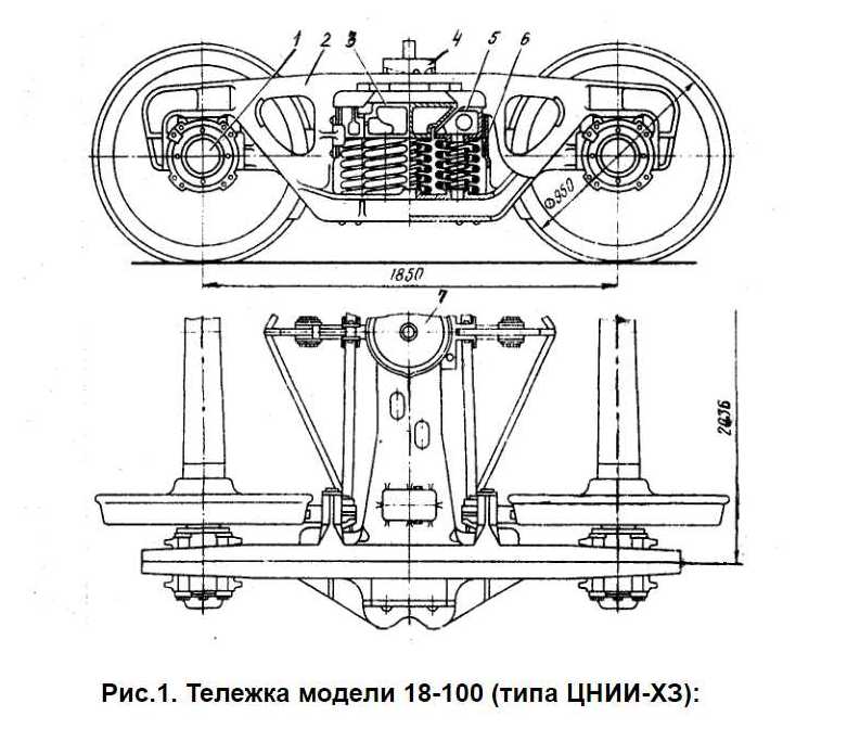

Подскажите пожалуйста, где вы заказывали колеса со сцепками? СпасибоBarbosa_ писав:Продолжаю. Деталь за деталью.![]()
Начал подвагонное. В наборе литья не оказалось воздухораспределителя, а элемент важный, находится на виду, значит нужно сделать - вот он, вот такой получился.
Теперь всё есть, и все вместе детальки умащиваются по раме:
- Has thanked: 532 times
- Been thanked: 552 times
Re: 4х осная цистерна для нефтепродуктов
Просто колёса (для СЖД вагонов это 950мм/87 = 10,9мм) может есть у Игоря (burbon), если штучно то снимать с дохлых вагонов подходящие (я снимал с Фляйшмана), или купить на aliexpress https://ru.aliexpress.com/item/C8724-24 ... 2e0eoSNiYsmaxqaz94 писав:Подскажите пожалуйста, где вы заказывали колеса со сцепками? Спасибо
Если тележку в сборе, это тележка Miniaturmodelle 18-100 (цнии-х3), то я даже не знаю где сейчас их купить, давным давно были в магазине sv-techno
Да,я имею ввиду саму тележку,на али не нашел таких к сожалениюBarbosa_ писав:Просто колёса (для СЖД вагонов это 950мм/87 = 10,9мм) может есть у Игоря (burbon), если штучно то снимать с дохлых вагонов подходящие (я снимал с Фляйшмана), или купить на aliexpress https://ru.aliexpress.com/item/C8724-24 ... 2e0eoSNiYsmaxqaz94 писав:Подскажите пожалуйста, где вы заказывали колеса со сцепками? Спасибо
есть сайт Miniaturmodelle https://miniaturmodelle.net/maxqaz94 писав:Да,я имею ввиду саму тележку,на али не нашел таких к сожалениюBarbosa_ писав: Если тележку в сборе, это тележка Miniaturmodelle 18-100 (цнии-х3), то я даже не знаю где сейчас их купить, давным давно были в магазине sv-techno
у них телеги в сборе пара телег с колпарами с разными длинами поводков стоит 10,5 евро
https://miniaturmodelle.net/1-87-h0-tru ... -balk-pair
без поводков 9,35
если колеса есть, то можно найти и дешевле 3д-печатное, например такие
брал за 200 рублей (вроде как) за пару, сцепки были прикуплены и без колпар
Спасибо большое за наводку, 3д буду пробоватьAfess писав:maxqaz94 писав:
без поводков 9,35
